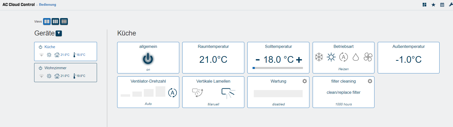

AC Cloud Control von Intesis.
Achso, okay. Danke ??
Ich habe das WF-RAC von Mitsubishi. Gibt es dafür auch eine Oberfläche um Einstellungen zu treffen?

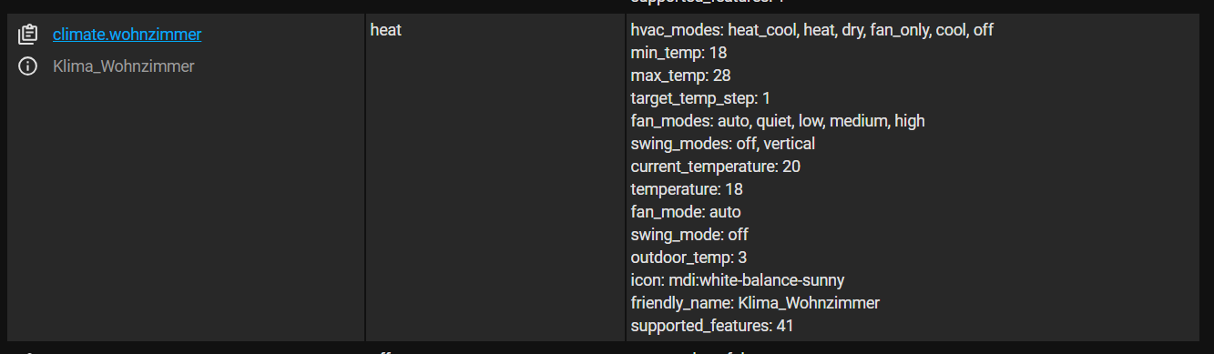

Du kannst dir aus jedem der Attribute einen Sensor erstellen!
Ich hoffe das hilft!
template:
- sensor:
- name: "Aussen-Tempertur-Klima"
unique_id: "AussentemperaturKlimaanl"
unit_of_measurement: "°C"
state_class: measurement
state: >
{{ state_attr( 'climate.kuche', 'outdoor_temp' )}}

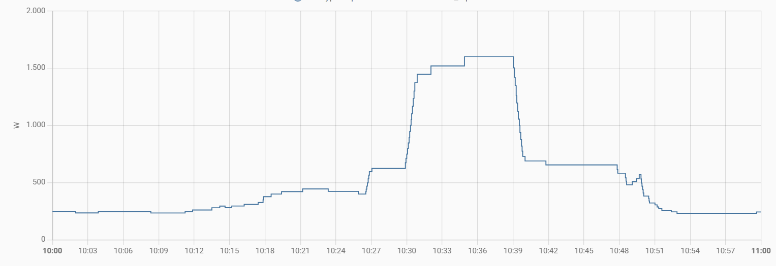

Dort reduziert "silent" nach ersten Tests nur die maximal Leistungsaufnahme, die Lautstärke nur indirekt durch den leisere, niedrigere Kompressordrehzahl.
Vorhin habe ich mal testweise alle 3 Innengeräte auf 25 Grad gestellt (silent war schon an), die Leistungsaufnahme ist nicht über 650W gestiegen für ein paar Minuten, "silent" bei allen Innengeräten aus, direkt hoch auf 1500W, wieder silent rein, direkt wieder auf ~650W runter. Solltemperatur die ganze Zeit auf 25 Grad, normal 18 Grad.
Das wäre schon ein sehr großer Zufall, wenn der Regler zufällig so große Sprünge macht, korreliert mit meiner Eingabe.
Würde es aber gerne nochmal testen die Tage. Vielleicht ist es ja bei den größeren SCMs ähnlich?

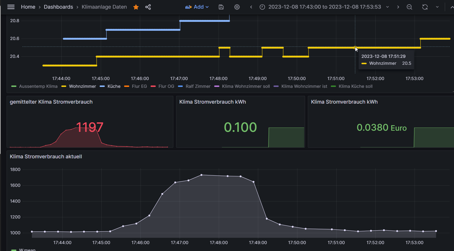

Hab's auch gerade getestet, siehe Screenshot.
Die Solltemperatur bei beiden Geräten 1 Grad über ist gestellt.
@buschiner_r heißt das es funktioniert bei dir auch? Der Verlauf sieht ja ähnlich aus.
Ja funktioniert auch bei mir obwohl in der Anleitung gegenteiliges steht.
Danke nachmals für den Tipp, bin gespannt wie die Leistungsaufnahme nach dem Abtaumodus aussieht, da diese kurz auf 2700Watt Vollgas seigt und dass kann ich gar nicht gebrauchen da es unnötig das System belastet.
