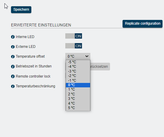

Gibt es einen Trick, wie man bei den Innengeräten auch Temperaturen unter 18 Grad einstellen kann?
18 Grad führt bei mir zu 19.5 Grad. Das ist mir ein bisschen viel, wenn niemand da ist und ich nur die Räume vor dem komplett auskühlen schützen will.

Gibt es eine Möglichkeit weniger als 18 Grad einzustellen als Solltemperatur?
@runwithin was hast du für einen temperatursensor verbaut? Ohmscher Widerstand dazwischen?
Ohne Umbauten hab ich nichts gefunden. Finde ich auch Mist.
Du müsstest am Innentemperatursensor einen Parallelwiderstand anbringen. Wenn NTC z.B. 10k bei 20 Grad hat, vielleicht irgendwas um 100k, um etwa 10% runter zu kommen. Ein Parallelwiderstand sollte nicht zu klein sein, weil er die Kennlinie versaut. Alternativ einen anderen NTC besorgen.

Original ist ein NCT 5k-Ohm verbaut, um also eine höhere Temperatur vorzugaukeln musst du einen kleineren Widerstand z. B. einen 4k-Ohm NCT mit einen verstellbaren Präzisionspotentiometer, 1 k-Ohm kombiniert einbauen.
Vorteil: du kannst jetzt Stufenlos die Temperatur anpassen.
Danke für die Tipps, aber ich denke ich mache erstmal mit den 18 Grad weiter, und schalte vielleicht dann eher nur ein paar mal am Tag an, mit HA.
Zumindest jetzt im Winter werde ich nicht an der Anlage basteln.
Noch ein Trick: Sensor leicht wärmen. Wenn man den eh umbaut und in Styrodur einpackt, kann man gleich auch einen Widerstand mit reinlegen. Außerhalb noch ein Poti und 5V Steckernetzteil. Vielleicht kann man auch aus der Anlage irgendwo etwas Spannung abgreifen. Leistung mit Poti dann abgleichen, so dass die Temperatur 2-3 Grad höher ist, als Raumtemperatur.
NTC tauschen, ist natürlich deutlich einfacher, aber wer sich nicht traut, den originalen Sensor abzuschneiden, hätte damit eine weitere Alternative.

Thema Temperatur Vorauswahl:
Mit Home Assistent und den original MHI WLAN Modulen kann ich bis auf 16° Solltemperatur runter einstellen...
die Geräte scheinen das auch zu akzeptieren...
Hab's gerade erst entdeckt!
für dich @Steffen2 interessant.
