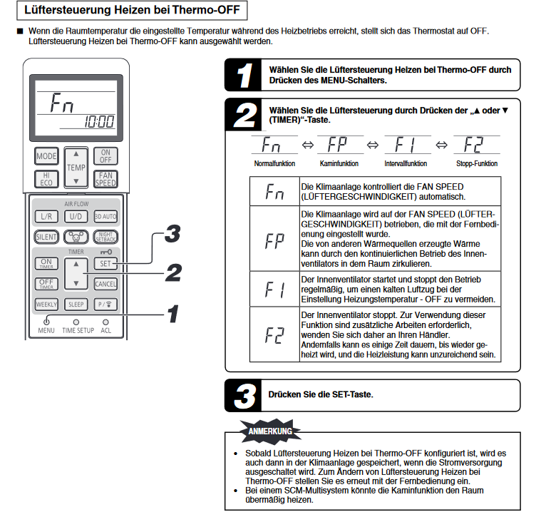

Das funktioniert ganz gut. Ich kann auch den Heater Modus F2 (Bei den Menüeinstellungen ) laufen lassen, so dass beim Takten das Gerät den Lüfter komplett abschaltet. Kein Geräusch in dieser Phase. Läuft dann trotzdem bei Temperaturabsenkung ca 1-2° wieder an. Anlage läuft jeden Tag von 7-22Uhr über Smart M-Air mit Solltemp 19,5 ° .Takten beginnt bei 21.5° beim Temp Sensor . Tatsächliche Raumtemperatur dann ca 22°.

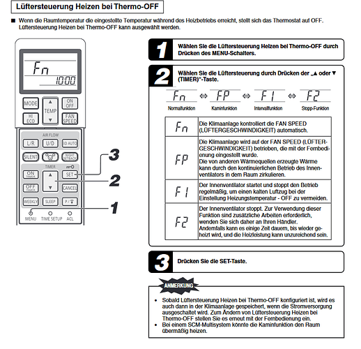

Kannst du das näher erläutern, wie man an die Einstellungen kommt? Geht das mit Fernbedienung?
Die Einstellung ist bei den Menufunktionen mit der Fernbedienung:

Verstehe ich das richtig, dass du mit Einstellung FP die Anlage dazu bekommst, immer auf der eingestellten Lüfterstufe zu laufen? Das wäre genial, meine ist dazu nicht zu bewegen.
Nachtrag: Ich sehe gerade, das scheint nur die Betriebsart zu sein, wenn sie nicht mehr heizt. Das ist weniger spannend.

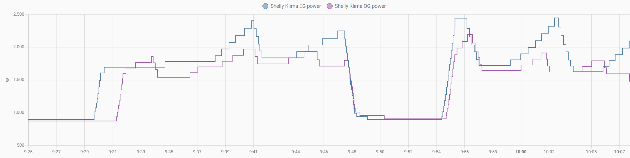

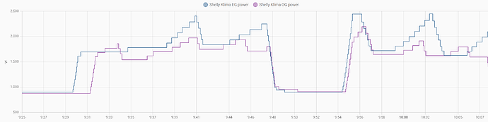

Noch ein paar Angaben zum maximalen Stromverbrauch bei innen 19 °C und Zieltemperatur 30 °C, außen -2,3 °C getestet mit beiden baugleichen Anlagen nach jeweils ca 5 Minuten Laufzeit in dem jeweiligen Modus:
Die Klima im Erdgeschoss (EG) läuft die ganze zeit ohne Takten durch. Die Klima im Obergeschoss (OG) wird manuellam Tag angeschaltet und schaltet per Home Assistant ab, wenn diese das erste Mal takten will.
  1. ECO + SILENT: 875 (OG) und 900 (EG) Watt
  2. ECO: 1.541 (OG) und 1.782 (EG) Watt
  3. Kein ECO und kein SILENT: 1700 (OG) und 2405 (EG) Watt, Der Modus hat eine kurze Lastspitze und sinkt dann von allein auf 1645 - 1700 Watt ab.
  4. SILENT: 910 (OG) 897(EG) Watt
  5. HIGH POWER: 2193 (OG) 2444 (EG), Der Modus hat eine kurze Lastspitze und sinkt dann ab auf ca 1700 Watt und steigt an auf 1900- 2300 Watt und schwankt im anschluss in dem Bereich.

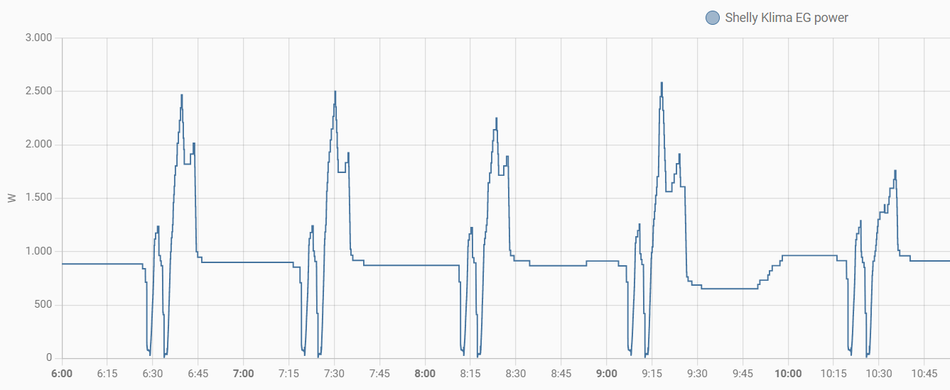

@win Mir ist nicht schlüssig wie du die Effizienz bewertest? Auswurftemperatur und Stromaufnahme ist ja nicht das einzige. Es kommt ja auch auf die Auswurfmenge an Luft an. Müsste man nicht eher den Vorlauf des Kältemittelkreises am Innengeräte und den Druck im Gerät nehmen. Aktuell kann man die Wärmemenge nicht feststellen. Und wenn ich meine 5ke Anlage auf Stufe 3 oder 4 als Truhe hochfahre, dann ist das schon nervig. Wenn die im Eco läuft und ich den silent zusätzlich rein mache, dass dreht der Lüfter innen nicht weniger.
Was ich initial schon sagen kann ist außen 2,5 innen ist 19, soll 20 °C,
  • Eco + Silent: 891,7 Watt
  • Silent Lüfterstufe 1 und 2: 1026,8 Watt
  • Silent Lüfterstufe 3: 971,5 Watt
  • Silent Lüfterstufe 4: 922,4 Watt
Welche Wärmemenge aber nun wirklich erzeugt werden, ist unklar.
Ich lass die mal ne Nacht nur im Silent laufen mit Eco aus und berichte.
