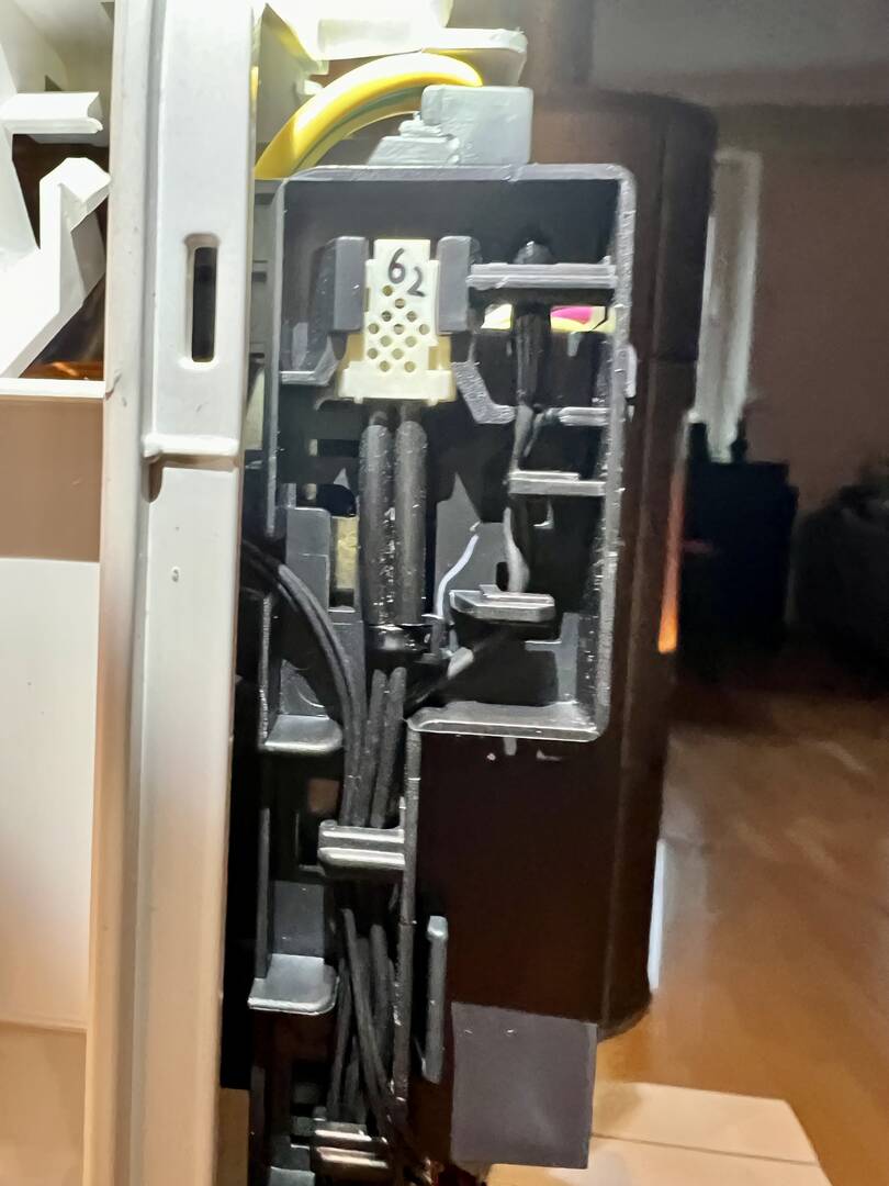

Ist der schwarze Zylinder rechts der Temperatursensor?
(Links mit dem durchlöcherten Gehäuse könnte ein Temperatur/Feuchtigkeitssensor sein, sieht aus wie ein DHT22)
Würde bei beiden Sachen sagen: Ja.
Interessant, dass deine Anlage einen Feuchtesensor hat. Ist das deine SRK/SRC20 ZSX?

@win ja, das ist die aus meiner Signatur

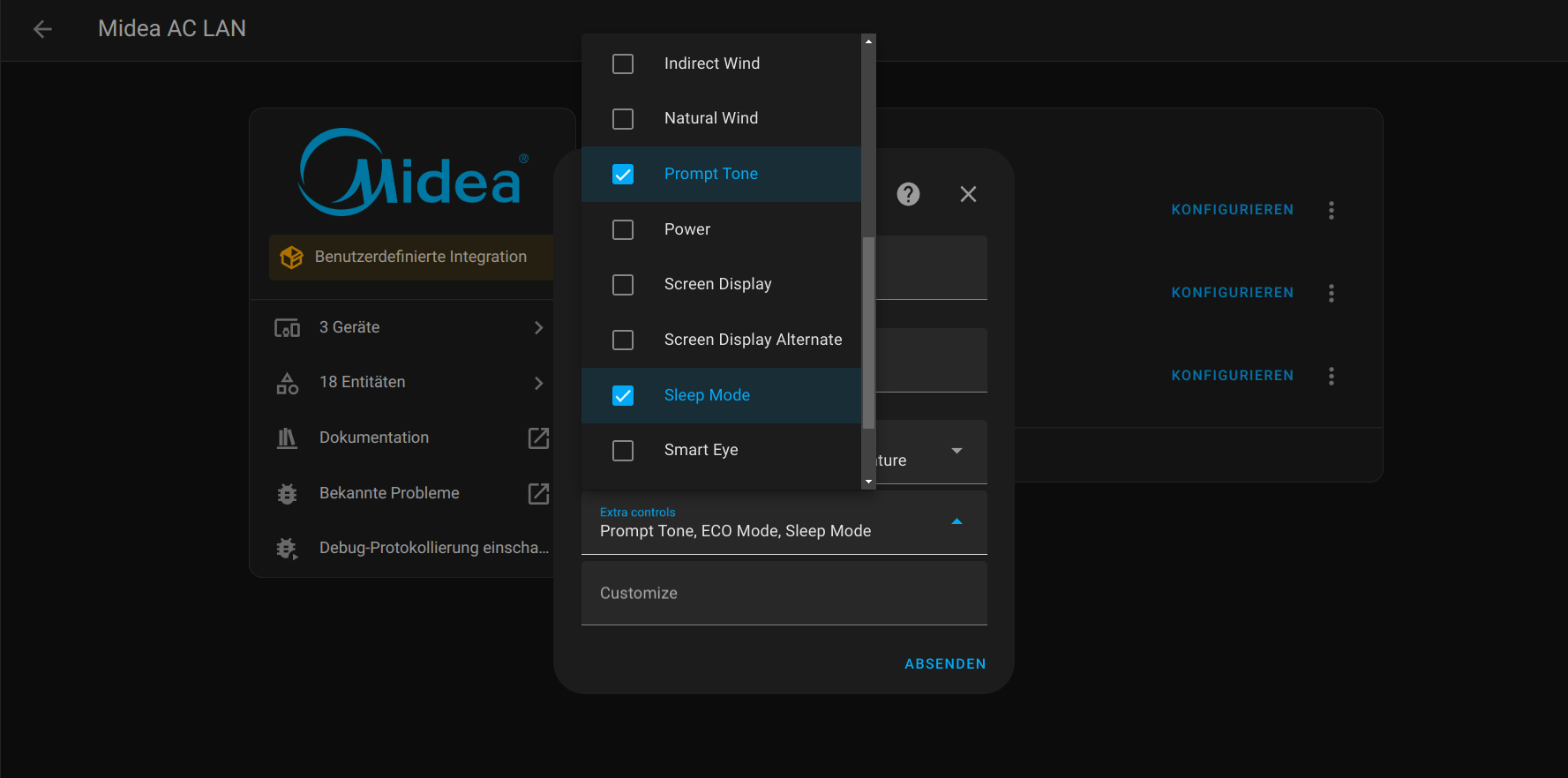

Das liegt aber nicht an Home Assistant sondern an den teilweise fehlenden Entitäten der betreffenden Integration. Also einfach mal an den entsprechenden Entwickler wenden, nach einer kleinen Spende geht da vielleicht mehr als man erwarten würde.
Bei der Midea AC LAN Integration lassen sich entsprechende zusätzliche Entitäten zur Bedienung einfach per Häkchen erstellen.
Damit gehen dann, falls nicht in der Firmware gesperrt, auch einige Funktionen die weder auf der Fernbedienung oder in der App vorhanden sind. Weil oft sind die Geräte zumindest ähnlich, wenn nicht sogar gleich. ?
