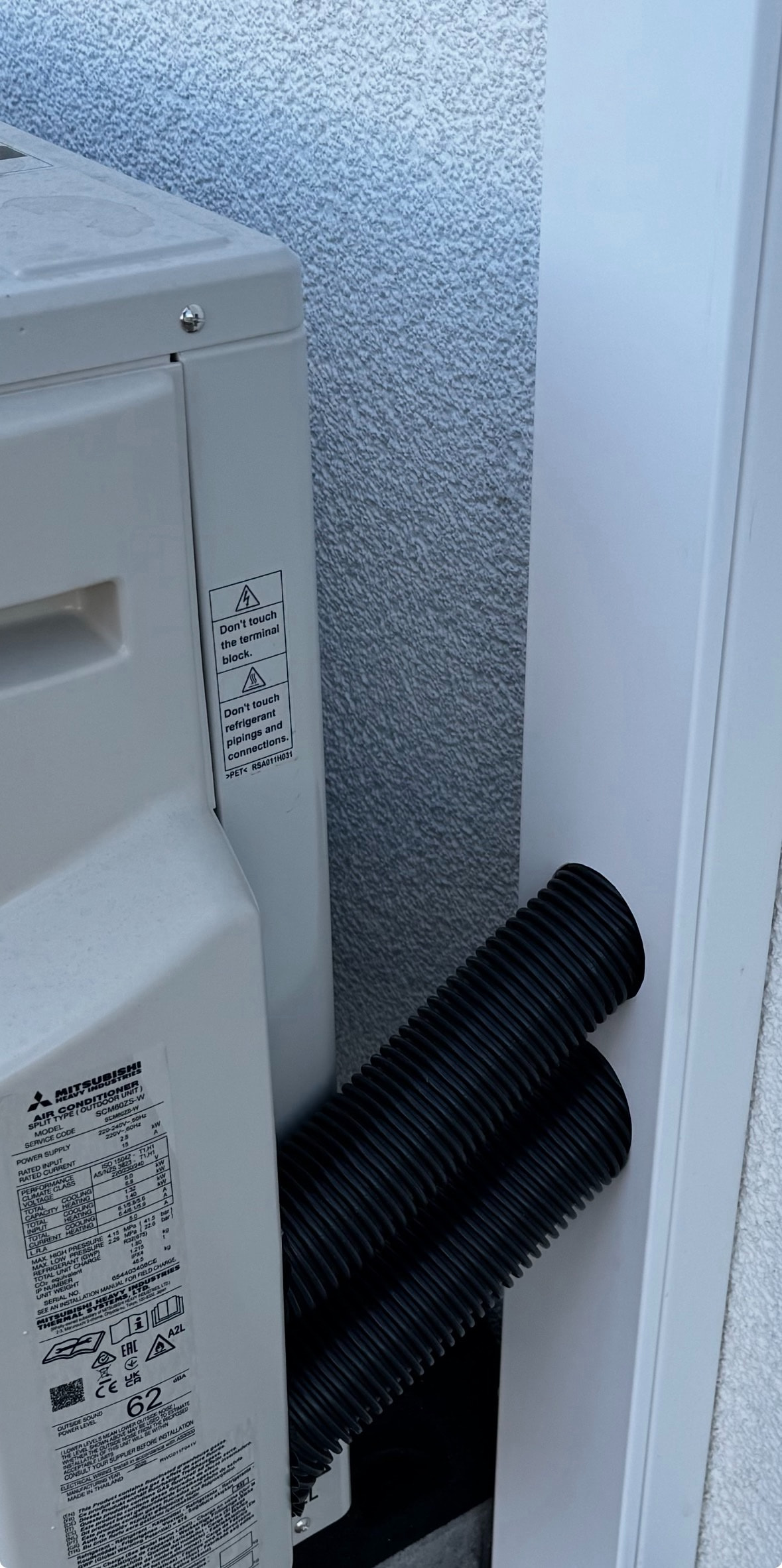

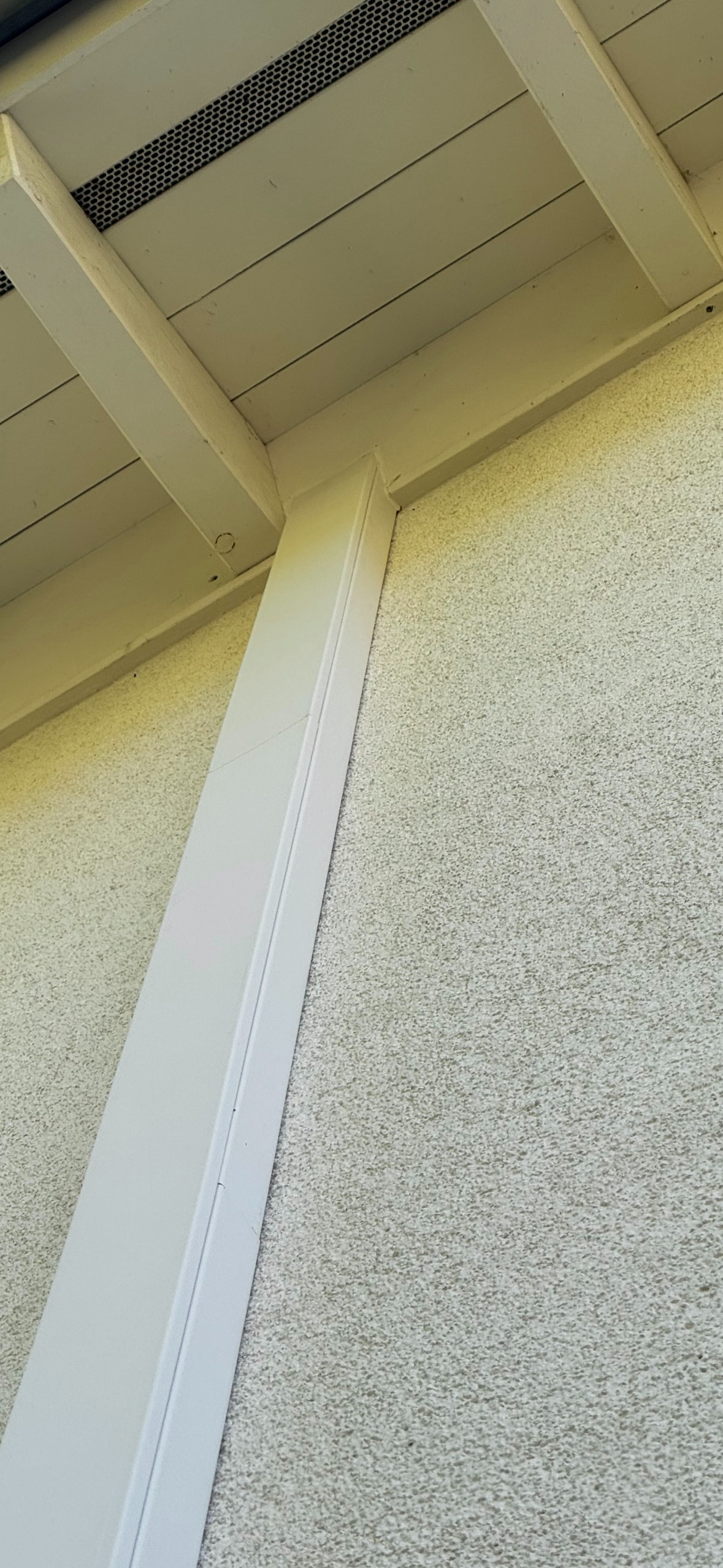

Meine Erfahrungen waren da komplett gegenteilig. Da ich zu dem Zeitpunkt Urlaub hatte, konnte ich den Monteuren die ganze Zeit über die Schulter schauen.
Was mir besonders im Gedächtnis geblieben ist:
  • Wände wurden vorab abgeklebt, Laufwege und Arbeitszonen komplett mit Malervlies geschützt.
  • Keine störenden Kabelkanäle im Wohnraum. Im OG läuft alles elegant direkt über die Decke oder durch die Außenwand. Im EG durch die Außenwand. Ein Steigkanal, der alles beinhaltet.
  • Selbst auf dem Dachboden wurden alle Kanäle akkurat auf Gehrung geschnitten.
Die beiden Bilder zeigen diesen Qualitätsanspruch ganz gut:
  • Bild 1: Perfekt geführte Verrohrung bis ans Gerät – ohne Flickwerk oder Klebeband.
  • Bild 2: Nahtlose Dacheinführung schräg übers Deckbrett, bei der der Kanal quasi unsichtbar wird.
Diese Detailverliebtheit zog sich durch das gesamte Projekt. Schade, dass es bei dir nicht so gut lief – ich bin mit der Arbeit absolut zufrieden.
