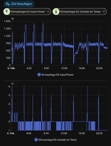

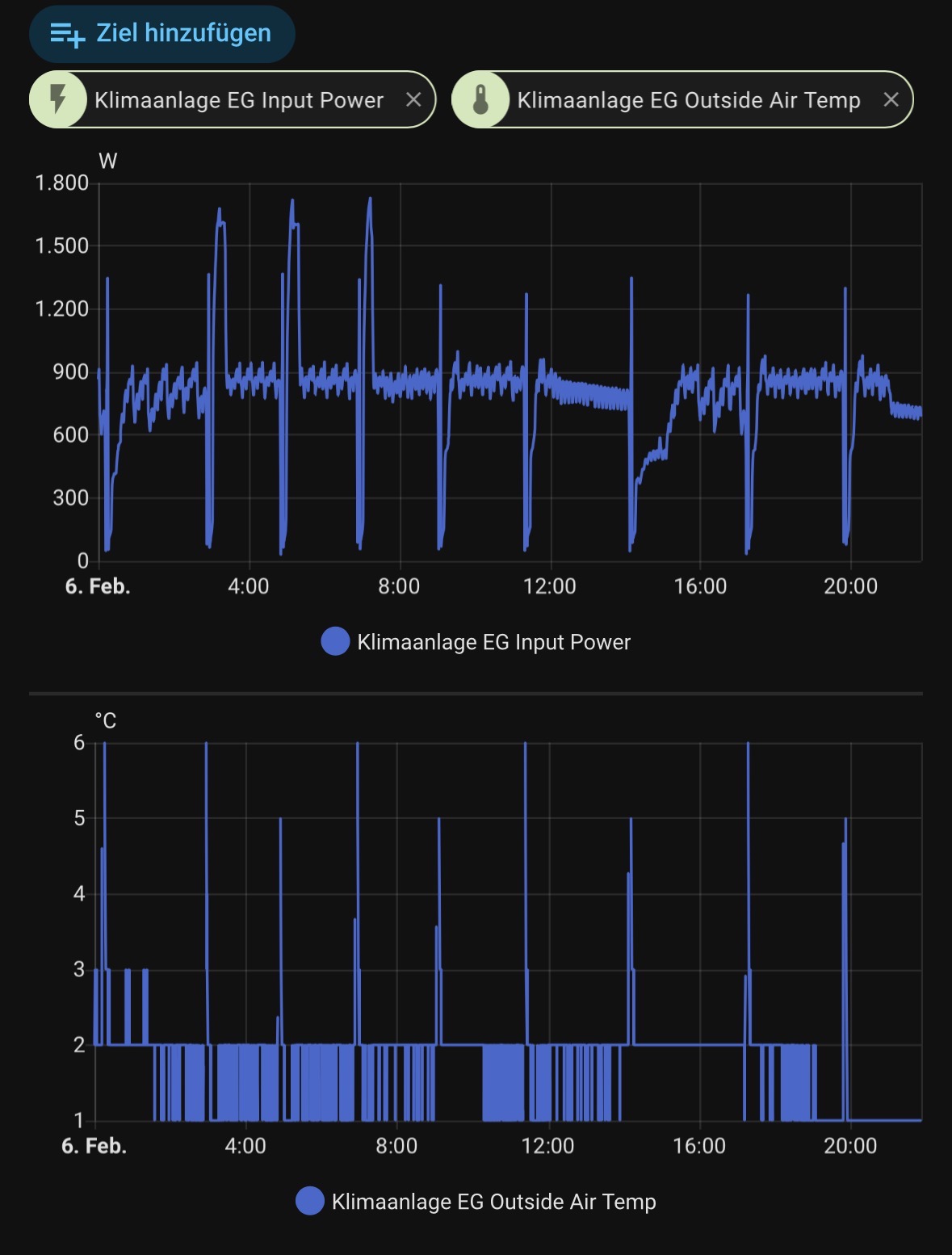

Wir haben dasselbe AG (VF4) mit 2 IG, einmal MSZ-LN18VG2V und 25VG2V.
Bei den momentanen Außentemperaturen liegen wir irgendwo bei 700-900W, abgetaut wird derzeit alle 2,5h.
Wenn sich die Mitsubishi öfter mal eine Pause zum abtauen gönnt, dann maximal alle 45 Minuten. Dann muss aber die Luft schon arg feucht sein.
Hier mal die Graphen von heute:
Der drop in der leistungsaufnahme gegen 21:00 rührt daher dass ich das innengerät im EG auf die hohe Lüfterstufe gestellt habe, normalerweise laufen beide auf „Mittel“ (das obere IG war zu dem Zeitpunkt aufgrund erreichter Temperatur aus). Das möchte ich mittelfristig noch mit mmWave Sensoren nach Präsenz automatisieren. Mehr Luft = weniger Strom.

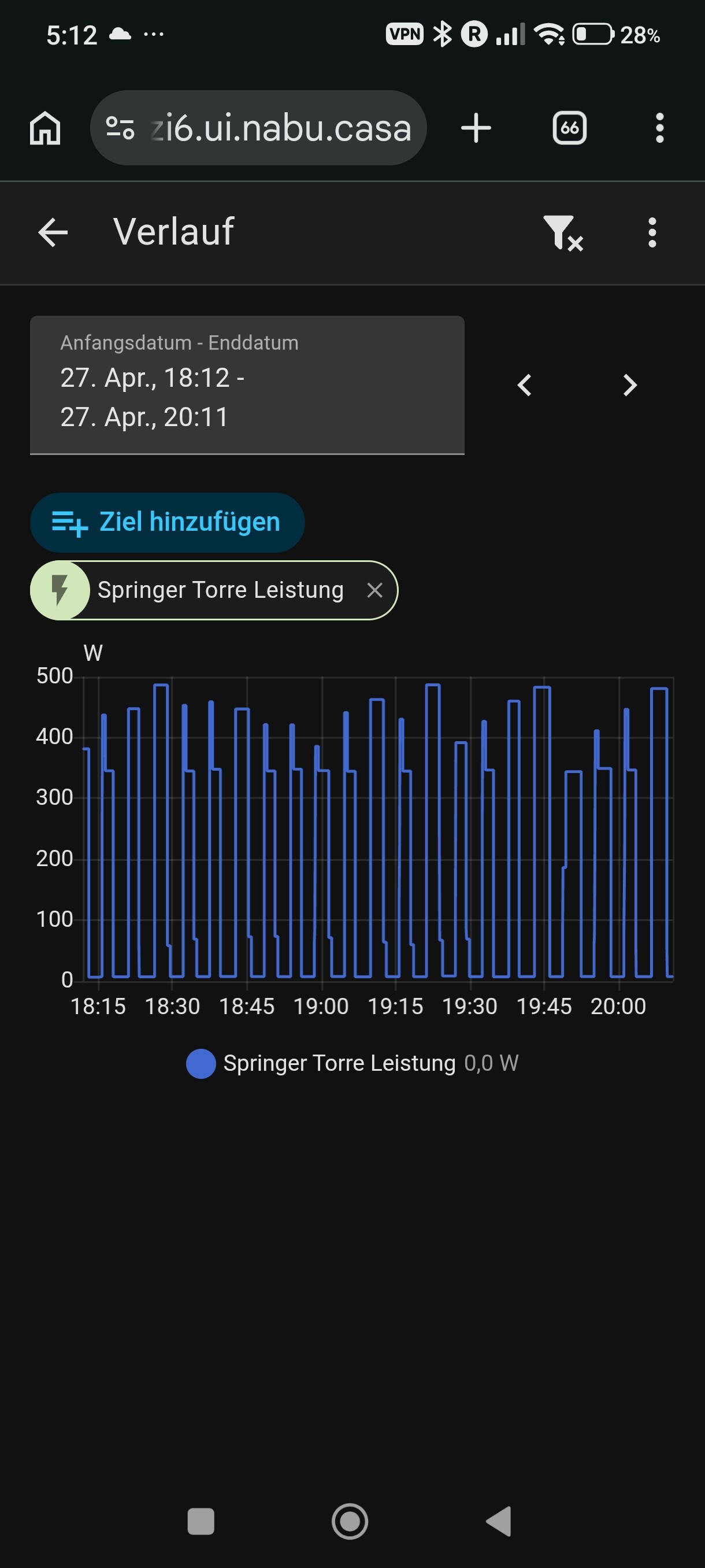

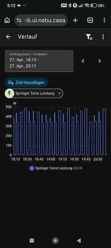

Hallo, was ist da los bei Mitsubishi. In meinem jetzigen Ferienhaus in Spanien steht eine MUZ-HJ35VA. Letztes Jahr in einem anderen war auch eine Mitsubishi Split, Model ist mir entfallen. Beide haben beim Heizen genau gleich reagiert. Unmengen von takten.
Aussentemperatur 19° und soll (was sie auch macht) auf 24° Heizen. Das muss doch eine Split Klima anders regeln können. Da wir zu Hause das ganze Jahr unser Wohnzimmer auf 24° Heizen würde diese in den Übergangsmonate zigmal in der Stunde Takten. Das ist doch nicht Normal?
Jede Klimaanlage ist anders und hat andere Modulationsspezifikationen. Diese hier wurde so programmiert. Man muss sich damit abfinden oder eine andere kaufen, die besser regulieren kann.
Leider ist das eines der großen Schwächen bei fast allen Herstellern. In der Übergangszeit wird extrem getaktet.
So ein wenig liegt es an einem Zielkonflikt. Die Hersteller stellen Komfort in den Vordergund und wollen die Temperatur auf 0,5 Grad genau permanent halten. Und die Physik ist halt leider oft so, dass die Temperatur recht schnell >0,5 Grad abfällt, wenn die Anlage ausgeschaltet ist.
Manche Hersteller verknüpfen die Eco-Funktion damit, dass diese Hysterese höher gesetzt wird, womit die Anlage dann weniger taktet.
Du könntest es evtl. reduzieren indem du auf einen Remote-Temperaturesensor umbaust und diesen abseits platzierst, wo die Temperatur etwas träger auf die Klima reagiert.
Meine MSZ-RZ35 würde ohne diesen auch takten ohne Ende. So liegt er einfach einen Raum weiter und das Problem ist quasi gelöst. Problem bei der MSZ-RZ35 ist halt, dass sie minimal bei ~470-500w läuft und somit in der Übergangszeit zu viel Leistung bringt. Wenn ich jetzt alle Türen im Haus offen lasse, geht es allerdings :smiley:
Ich habe die Eigenbaulösung aber angeblich soll das hier auch funktionieren.
Aber die Lösung hilft dir nicht weiter, falls die Anlage nicht weit genug heruntermodulieren kann und Du Dich gleichzeitig in dem Raum aufhältst, denn dieser ist dann einfach etwas wärmer, da sich passiv die Wärme nur begrenzt im Haus verteilt.
Allerdings könnte es dennoch das Takten reduzieren, da der “thermische Kurzschluss” beim Heizen durchaus auch da mit rein spielt.
Also es könnte zumindest einen Tick besser werden, aber los wirst Du das Problem nie.
Ich lebe in der Übergangszeit mit einem größeren Temperaturfenster und deaktiviere die Klima bei 24 °C und aktiviere sie bei <20°C, solange die Außentemperatur über 16 Grad liegt. Das führt dazu, dass morgens noch geheizt wird und ab Mittag spätestens die Anlage bis Abends aus bleibt.
Hallo, genau das ist der Punkt den ich nicht verstehe. Mir ist die Erklärung von #Win und #sunnyPete schon klar. Nicht klar ist mir warum man das einfach so hinnimmt. Es müsste doch versucht werden den Hersteller (nicht nur Mitsubishi) in die Pflicht zu nehmen. Der größte Teil der Heizsaison ist (zumindest bei mir) die Übergangszeit. Warum muss man die Kisten dann so bauen?
Es geht doch leicht und Preiswert anders. Keine meiner 3 Hantechs hätte bei dem Beispiel oben auch nur einmal getaktet. Das hab ich hier im Forum schon zigmal bewiesen. TCL, die Mutter von Hantech, hat die so gebaut, das sie problemlos bis 120W Modulieren. Eine meiner dreien (im Bad und offene Türen) hat im März durchgehend geheizt, 744Std davon 742Std > 100W. Im Schnitt 192W. Bei Modulation von 350 wie oben würde die Taktfrequenz ganz schön hoch sein.
Bitte nicht falsch verstehen, die Mitsubishi hält die von ihr Verlangte Innentemperatur ganz genau ein. Nur halt mit 3 min an 3 min aus, das stört schon ein “bisschen”.
