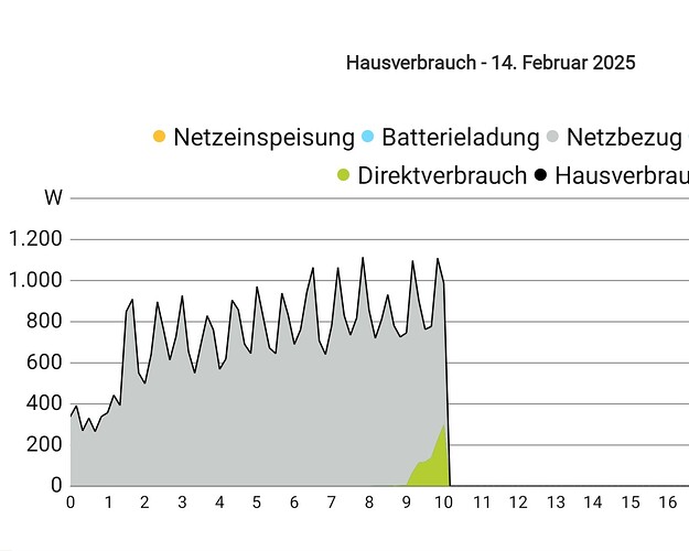

Es ist einfach frustrierend an Tagen wie diesen :triumph:
Was frustriert dich? Sind die Zähne Abtauzyklen, die man nicht richtig sieht, weil die Auflösung des Logs nicht hoch genug ist?
Dachte das wäre eindeutig wenn man sieht in welchem Thread wir uns befinden :slightly_smiling_face:
Alle 35Min. geht es los und für ~7 Minuten abgetaut.
Jetzt läuft sie tatsächlich seit 2 Std. durch, was ich bis jetzt bei diesen niedrigen Temperaturen noch nie beobachtet habe.
Die Abtauzeiten schwanken zwischen 3,5 und 12 Minuten und wie sie jetzt beweist, scheint es ja doch nicht nur stur nach Außentemperatur zu gehen.

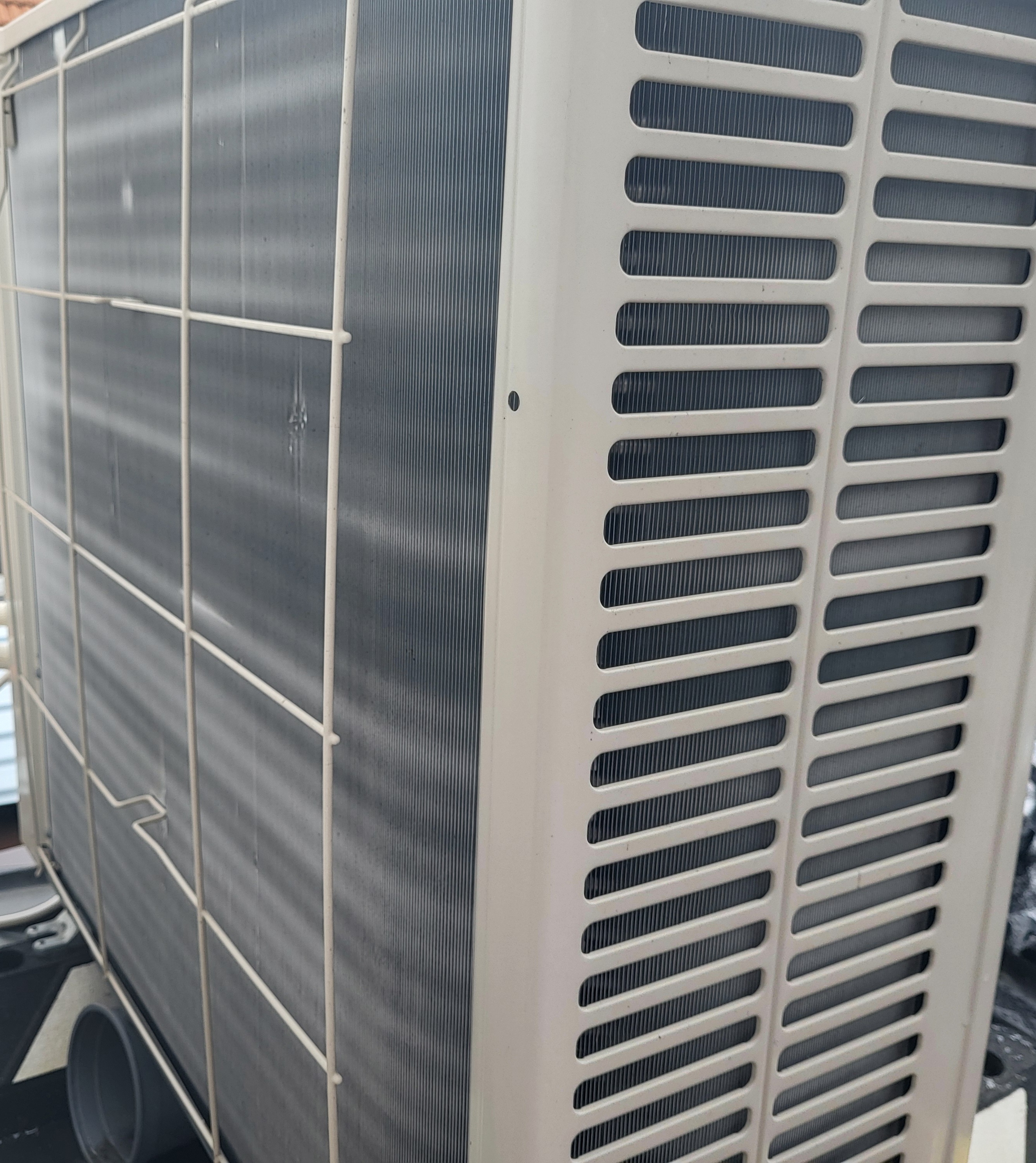

Alle 35min ist wirklich unschön. Ist es derzeit sehr feucht bei euch, so dass die wirklich abtauen muss?
Bei uns ist es relativ trocken bei -1 Grad. Anlage taut nur so alle 3 Stunden mal ab. In Sachen Abtauung ist die Mitsubishi Heavy wirklich gut. Wenn es richtig fieses Wetter ist, können es auch mal 45min sein, aber dann ist auch wirklich den Verdampfer stark verreift.
Wobei es da auch viel darauf ankommt, welche Leistung man abruft, wie schnell der Lüfter läuft, wie das konkrete Wetter ist usw. Kann man alles nur sehr schwer miteinander vergleichen.
Lediglich sinnlose Abtauzyklen kann man recht gut identifizieren, wenn der Verdampfer kaum verreift ist und die trotzdem meint, abtauen zu müssen. Solche Abtauzyklen sollte man auch daran erkennen, dass die sehr kurz sind.
Ja, Wetter war nicht optimal, aber halt trotzdem viel zu häufig.
Jetzt, wo ich weiß, dass sie doch nicht nur Stumpf nach Außentemperatur regelt, kann ich auch besser damit leben.
Sinnlos war der Zyklus nie, hat immer getropft untenraus.
Deine läuft ja auch häufig am minimum oder kurz darüber, die hier muss schon etwas mehr fürs Geld tun :sunglasses:
Frieren Hyper Heating-Außengeräte eigentlich seltener ein oder können die nur eine höhere Leistung bei hohen Minusgraden abrufen?
Das Einfrieren ist ja ein physikalischer Vorgang, gegen den man erstmal wenig machen kann. Die Unterschiede entstehen in der Regel nur über unterschiedliche Details, z.B. wie schnell der Außenlüfter dreht. Je schneller, um so effizienter ist die Anlage, aber weil damit mehr Luft durchgeht, wird auch mehr Verreifung entstehen. Oder die abgerufene Leistung macht einen Unterschied, weil bei hoher Leistung der Verdampfer kälter wird. Bei wenig Leistung ist man vielleicht noch über dem Gefrierpunkt, bei höherer Leistung darunter. Und dann ist es auch die Frage, wie die Abtauregelung ist, ob die tendenziell sehr früh abtaut oder erst spät.
Kurzum: Auf die Vereisung kann auch eine Hyper-Heating kaum Einfluss nehmen. Und auch die Hyperheating soll wohl etwas zu häufig abtauen, weshalb es ja das mitsurunner Projekt gibt. Das stammt aus Schweden, wo ja größtenteils die Hyperheatings laufen.

Ich habe einen Mitsurunner im Einsatz mit der 2F42VF3. Die 40-min-Abtauzyklen verhindert er ganz gut.
Wie läuft deine eigentlich was das Takten angeht? Ich habe im finnischen Mitsurunner-Forum mal ein Posting abgesetzt, nach der Beobachtung, dass sie nur mit Mitsurunner wie blöd auf 1,5 kW hochgeht, nach wenigen Minuten aus und das Spiel beginnt von vorne (beide IG an und auf normaler Temperatur). Das kann ich derzeit nicht mehr nachstellen, auch ohne Mitsurunner ging das so. Gestern habe ich dann mal 1 IG auf “normale” Temperatur gestellt und das andere IG unterhalb der Raumtemperatur. Das scheint der Anlage gut zu tun und sie läuft normal. Wobei sie bei den derzeitigen Außentemperaturen offenbar nicht sehr weiter runtermodulieren kann (min. 700-800 W bei -8°C, ca. 500-600W bei -3°C), da ging sie dann nach 2 h aus, da der Raum warm genug war.
