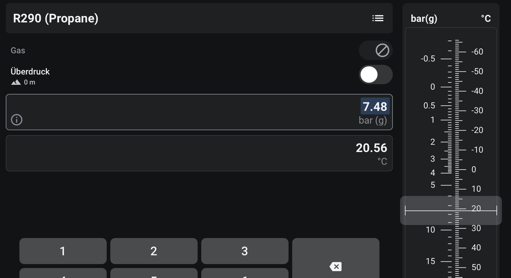

Interessant der Druck am Serviceport im ausgeschalteten Ruhezustand ist ca. 8bar. Im Kühlbetrieb sinkt er aber auf bis zu 2,8-1,5 Bar !!!. Also nach den Syntomen eindeutig. Habe jetzt auch für diese Anlage nochmals 2 Dosen bestellt.
Midea scheint hier echt ein Chargenproblem zu haben bei den August oder davor Geräten. Ich habe beide Geräte im August bei Prosatech gekauft. Komisch das man offiziell noch nichts hört, scheint ja aktuell wenn man hier ließt oft vorzukommen….
viele Grüße, sage am Samstagabend dann Bescheid was das befüllen gebracht hat :wink::+1:
Verdampfungsdruck von Propan bei 20°C liegt bei 8bar, dh egal wieviel in der Anlage drin ist, hast du immer ca 8bar, auch deine Grillgasfladsche hat immer 8bar egal wie voll...
Genau, statischer Druck liegt immer beim Dampfdruck, so lange noch 1 Tropfen Kältemittel im System ist. Insofern uninteressant. Interessieren tut nur der dynamische Druck, wenn das Gerät läuft.
