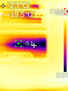

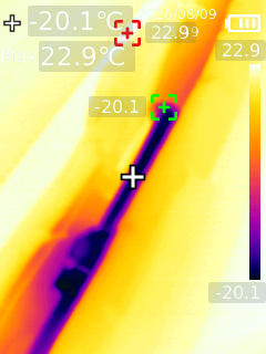

Nach der Inbetriebnahme aber relativ schnell die Ernüchterung: Sie ist im aktuellen Zustand ein recht passabler Lüfter, aber keine gute Klimaanlage. Es findet keine messbare Abkühlung des Raums statt. Mit der Wärmebild-Kamera ist recht schnell zu sehen, dass nicht einmal die Hälfte des Verdampfers überhaupt nennenswert kalt wird. Diese Hälfte dafür richtig. In weniger als 10 Minuten kommt es hier zur ersten Vereisung. Die Einspritzleitung am Innengerät wird dabei bis -20°C kalt.
Nach ca. 5 min Betriebszeit auch einmal Druck und Temperaturen am AG gemessen:
  • Saugleitung: 22 °C und 2-3 bar
  • Einspritzleitung: 9°C
Erster Gedanke: Kältemittel-Mangel. Die bestellten 5 m Leitungen (bereits gebördelt) waren real eher so 550 cm bis 560 cm lang, aber das sollte ja hoffentlich kein solches Problem auslösen. Also wohl eher eine Undichtigkeit als Ursache. Und dafür, dass die Inbetriebnahme direkt nach dem Einströmen des Kältemittels erfolgte, müsste das Leck schon erheblich sein. Beim Aufbau habe ich folgendes gemacht:
  • Anschluss aller Bördel mit Drehmoment-Schlüssel (18 und 40 Nm)
    Dabei immer darauf geachtet, die Bördel gerade anzusetzen, dann die Überwurfmutter handfest angezochen, zuletzt mit Drehmomentschlüssel fest gezogen.
  • Drucktest: 60 min bei 25 bar mit Stickstoff, in der Zeit keine erkennbare Veränderung des Drucks (auf dem Schätzeisen von Manometer). In dieser Zeit alle Bördel erst mit Lecksuchspray (fand den Umgang damit wenig erquicklich) und im Nachgang mit Spüli-Wasser Gemisch überprüft. Damit habe ich keinerlei Auffälligkeiten gefunden.
  • Dann die Leitungen und das Innengerät vakuumiert und ca. 20 h stehen lassen. Nach dieser Zeit war keine Veränderung auf dem Manometer ersichtlich, die Auflösung ist in diesem Bereich aber so gering, dass ich da nicht viel drauf gebe.
Ein zweiter Gedanke: Knick in der Leitung. Die Kältemittelleitungen gehen vom Gerät aus auf der rechten Seite nach oben in den Dachboden. Da ist es also erforderlich, die Leitungen im Gerät um 180° zu drehen (natürlich tordierend). Da würde ich sagen, sah alles gut aus. Allerdings ist einhängen an der Wand und damit dem gleichzeitigen "hochschieben" der Kältemittelleitungen schon ein wenig Druck und ggf. Biegung auf die Leitung gekommen. Gefühlt nicht übermäßig viel, aber jetzt reicht es um mich zu verunsichern. Insbesondere die Tatsache, dass die Einspritzleitung so extrem kalt wird, als ob es dort in der Nähe zu einer ungewollten Expansion kommt.
Soweit mit meinen Gedanken. Kann jemand mit diesen Infos evtl. einen guten Rat geben? Oder gibt es noch etwas was man prüfen, messen, tun könnte, um das Fehlerbild klarer einzugrenzen. Und ggf. die nächsten Schritte die sinnvoll wären. Insbesondere: Gäbe es noch etwas was man ohne Ablassen der Anlage machen könnte?

Wärmetauscher, der sehr unterschiedlich kühl wird, ist schon recht verdächtig in Richtung Kältemittelmangel. Vereisung bzw. recht tiefe Temperaturen an Teilen des IGs geht in die gleiche Richtung. Ebenso, dass die Flüssigleitung sehr kalt wird.
Ob 5m oder 5,6 m ist völlig egal, daran wirds nicht liegen.
Flüssigleitung irgendwo abgeknickt - auch unwahrscheinlich, diese dünne Leitung abzuknicken, ist schon ein Kunststück, bekommt man normal nicht hin. Saugleitung ist da kritischer.
2-3 bar Druck auf der Saugleitung bzw. am Serviceport ist auch meine ich zu wenig bei R290, das deutlich auch auf Kältemittelmangel hin.
Bist du sicher, dass du beide Inbusventile komplett geöffnet hast?
Hast du mal alles abgeschnüffelt mit einem Schnüffler, ob irgendwo Verlust von Kältemittel nachweisbar?
Vielleicht gibts sehr seltene Fälle, wo die Kältemittelmenge ab Werk nicht ok war bzw. beim Transport was verloren hat. Die Bördelmuttern und Kappen am AG waren alle mit ordentlich Drehmoment drauf?

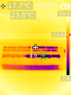

Hänge mich hier mal dran, weil ich ähnliche Erfahrungen gemacht habe. Anlage am 1.8. in Betrieb genommen und etwas verwundert über die Kühlleistung, die zwar vorhanden, aber niedriger als erwartet war. Aber bei Montage herrschten knapp 30 Grad, darauf hatte ich das mal geschoben. Ventil an Hochdruckseite Außengerät vereiste auch direkt bei Inbetriebnahme, was mich vermutlich im Nachhinein hätte wundern müssen.
Heute dann auf diesen Thread gestoßen und festgestellt, dass auch bei mir der Verdampfer rechts sehr kalt wurde und vereiste, links herrschten 20 Grad.
Erneute Dichtigkeitsprüfung der Bördelungen an IG und AG ergab nichts. Monteurhilfe angeschlossen. 7 Bar. Nach Einschalten fiel der Druck nach ein paar Minuten aber auf 0,3 Bar bei 16 Grad an der Saugleitung. Vermutung massiver Kältemittelmangel. Komischerweise sagte die Eigendiagnose der Anlage, dass alles i.O. sei...
Anlage abgelassen, neu evakuiert (1h mit 2stufiger Pumpe, A3-zertifiziert) und mit 300g R290 neu befüllt, da ich mehr nicht da hatte (angebrochene Dose). Mehr ist bestellt und wird die Tage noch hinzugefügt.
Nun 2,9 Bar im Betrieb an Saugleitung, sicher auch noch zu wenig, aber mehr als zuvor.
Auf jeden Fall ist der Verdampfer jetzt schon gleichmäßig kalt und vereist nicht mehr, Ventil an AG vereist auch nicht mehr. Kältemittelmangel scheint also auch hier das Problem gewesen zu sein. Kühlleistung gefühlt deutlich besser, aber jetzt ist es halt auch bei Weitem nicht mehr so heiß draußen...
Gibt es hier eventuell ein Serienproblem bei Midea, das die werksseitige Füllung nicht passt oder beim Transport verloren geht? Bördel habe ich bei Inbetriebnahme mit Lecksuchspray geprüft und das IG hatte bei Montage noch den werksseitigen Überdruck.
