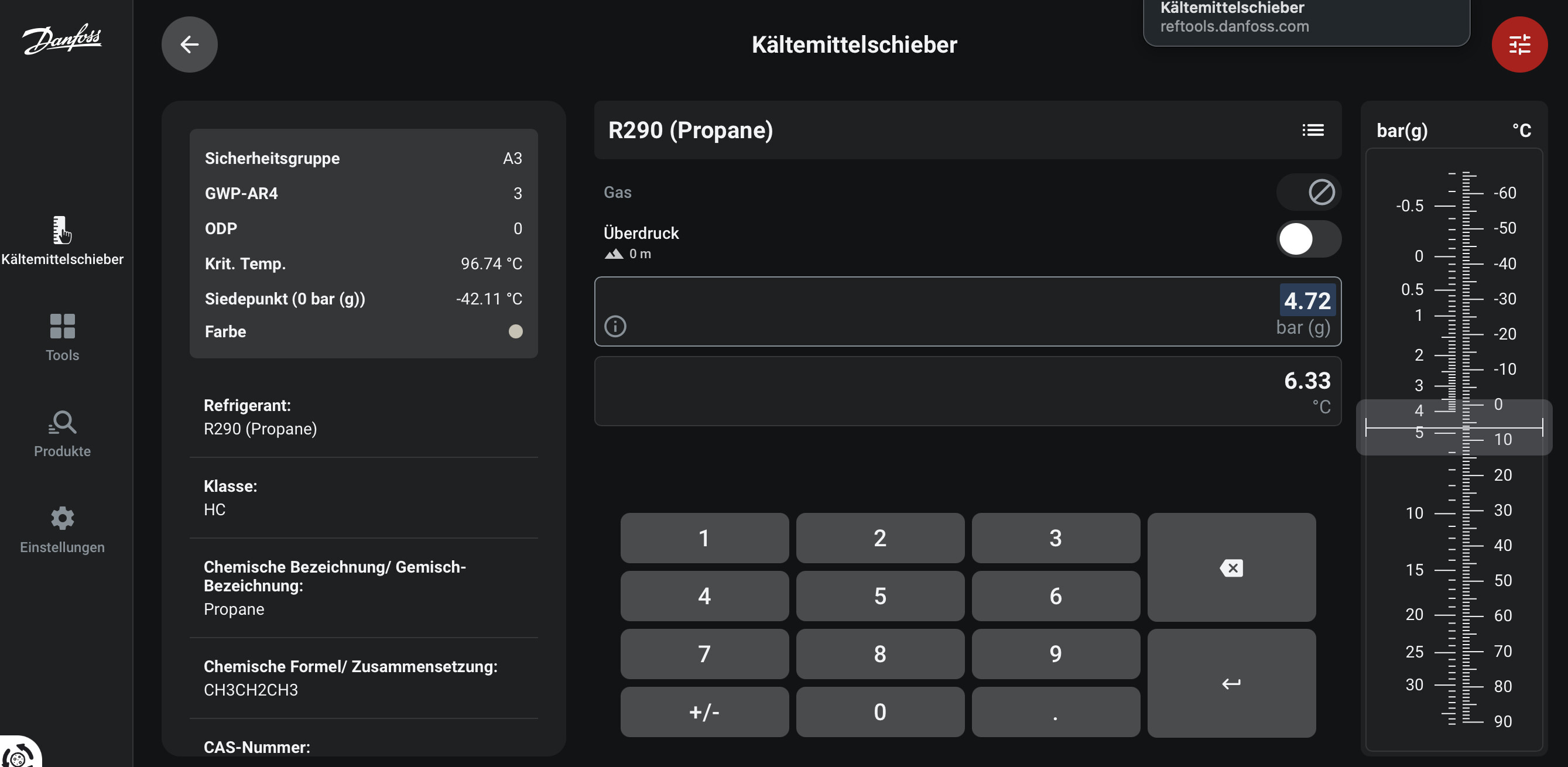

Moin, hat hier vielleicht jemand belastbare Druckangaben im Vollast Kühlbetrieb(Anlage auf 16 Grad und volle Lüftdrehzahl eingestellt) bei 25 Grad AT und Zimmertemperatur 25 Grad
Meine Anlage läuft dann mit ca. 3,1-3,3 bar.
Ich hab die Anlage allerdings auch nachgefüllt, da mit 5m Leitungen der Druck im Kühlbetrieb auf unter 2 bar abgefallen ist. Hochdruckleitung vereiste und innen kam keine kalte Luft.
Leckagen gibt es keine ich habe schon alles abgeschnüffelt :wink:
Wenn du im Verdampfer (Innenteil) einen Siedepunkt von 5-7°C einstellen willst, dann bisst du bei R290 bei ca. 4,6-4,7 bar
Quelle Danfoss: Ref Tools
Ich hatte nach Neubefüllung mit ca. 380g R290 am Serviceport einen Druck von 2,6 Bar bei Volllast nach ca. 30 Min Betrieb. Am Verdampfer habe ich auf ganzer Breite Temperaturen um 4 Grad gemessen, Ausblastemperatur ca. 7 Grad. Hoffen wir mal, dass es weiter so bleibt.
Wundert mich, diese Differenz zwischen berechnet und real. 2,6 bar wären -8,7Grad. Aber vermutlich stellt sich da ein dynamischer Druck im laufenden Betrieb ein, der niedriger als der Dampfdruck ist.
Wenn man es auf R32 umrechnet, sind es 5,1 bar. Das wäre definitiv zu wenig.
