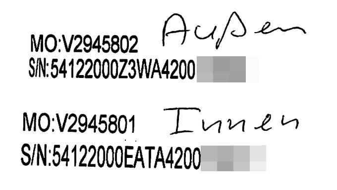

Ich habe gestern abend alle Schritte wie beschrieben ausgeführt. Nachdem ich die 10 (Herz oder % ?) gewählt hatte, kam eine Bestätigung im Display der Inneneinheit (“CO”). Dann die Anlage im Silent Mode (Stummschalten) gestartet. Die Anlage ist dann langsam angefahren mit ca. 200W, dann ist sie schrittweise auf bis zu 750W hochgegangen um dann auf bekannte ca. 280-350W abzuregeln. Dann ging sie wieder aus. Danach wieder normales Takten (ca. 2-3 Takte pro Stunde). Ich habe sowohl mit FollowMe als auch mit internem Sensor getestet. Gleicher Effekt, außer, dass bei Nutzung des internen Sensors mehr Takte (ca. 3-4 Takte pro Stunde) auftreten.
Fazit: Ich bekomme die Anlage nicht dazu, bei Annäherung an die Solltemperatur tiefer als 280-350W abzuregeln um dann durchzulaufen.
Das ist ja merkwürdig. Bei mir wurden bei der Bestätigung der 10 Herz/% im Display CO und CF angezeigt. Die Anlage hat es auch mit einen Piep quittiert.
Nach einschalten der Anlage ging er auf 700 Watt hoch und einmal aus. Danach ist er langsam hochgefahren und hat sich bei ca. 120-130 Watt eingependelt.
Was habt ihr denn für eine Modellbezeichnung?
Vielleicht unterscheiden sich ja die Ausführungen?
Außengerät:
MOX331-12HFN7-QRD6GW
Innengerät:
MSAGBU-12HRFN7-QRD6GW
Auf Klimaworld bestellt. Nun aber 600€ teurer das Set.

Nächste Woche soll es kalt werden, dann wird meine verbaute Xtreme Save Blue (MOX331) wieder laufen. Dann werde ich das mit dem MinFreq Parameter auch mal testen und berichten :blush:
Bei mir auch:
Außengerät:
Innengerät:

Selbige Nummern bei mir.
Ich hatte allerdings via Prosatech bestellt, die haben sie auch noch für die 1000.
