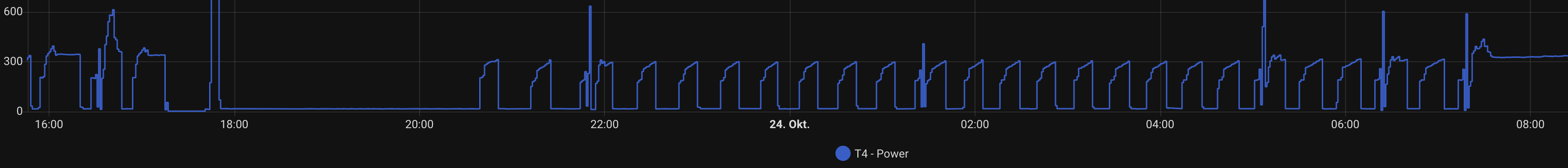

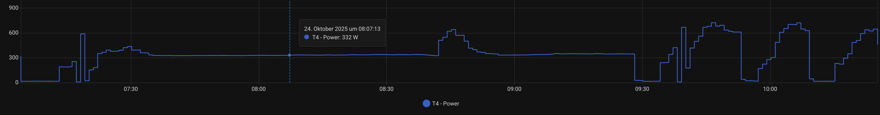

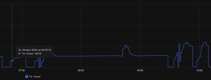

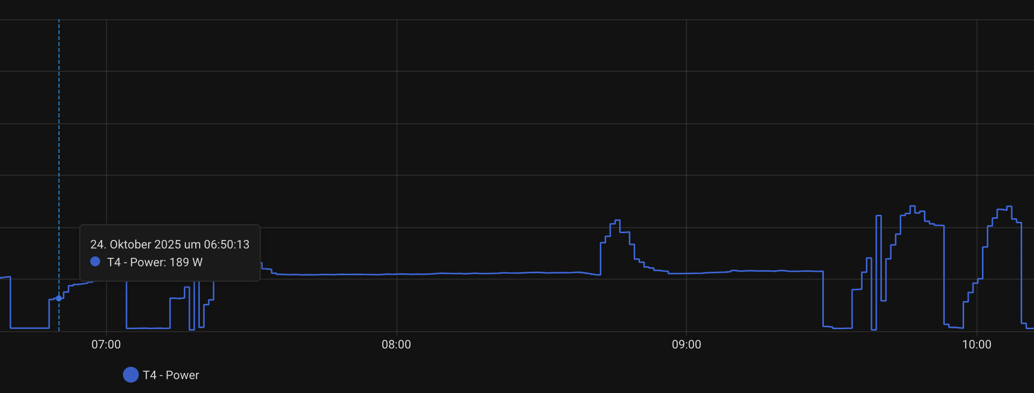

Leider bekomme ich die Anlage immer noch nicht unter die 330W. Eine Verbesserung ergibt sich jedoch im Takten gleich in der Früh. Die Anlage habe ich nachts auf 18 Grad im Schlafmodus durchlaufen lassen, damit Taktet die fröhlich durch die Nacht.
Startet mit 190W bis rauf auf 320W.
Ab 7:30 habe ich die Temperatur auf 21 Grad per HA angehoben.
Ein längerer Abschnitt läuft nun auf 330W dahin.
Die Strommessung mache ich über eine Tasmota Steckdose und so daneben kann die Messung nicht sein, da sich der Wert zum Shelly 3 EM an L2 nur um paar Watt unterscheidet.
Ich kann es noch nicht glauben, das eure Anlagen bis 150W runter regelt.
