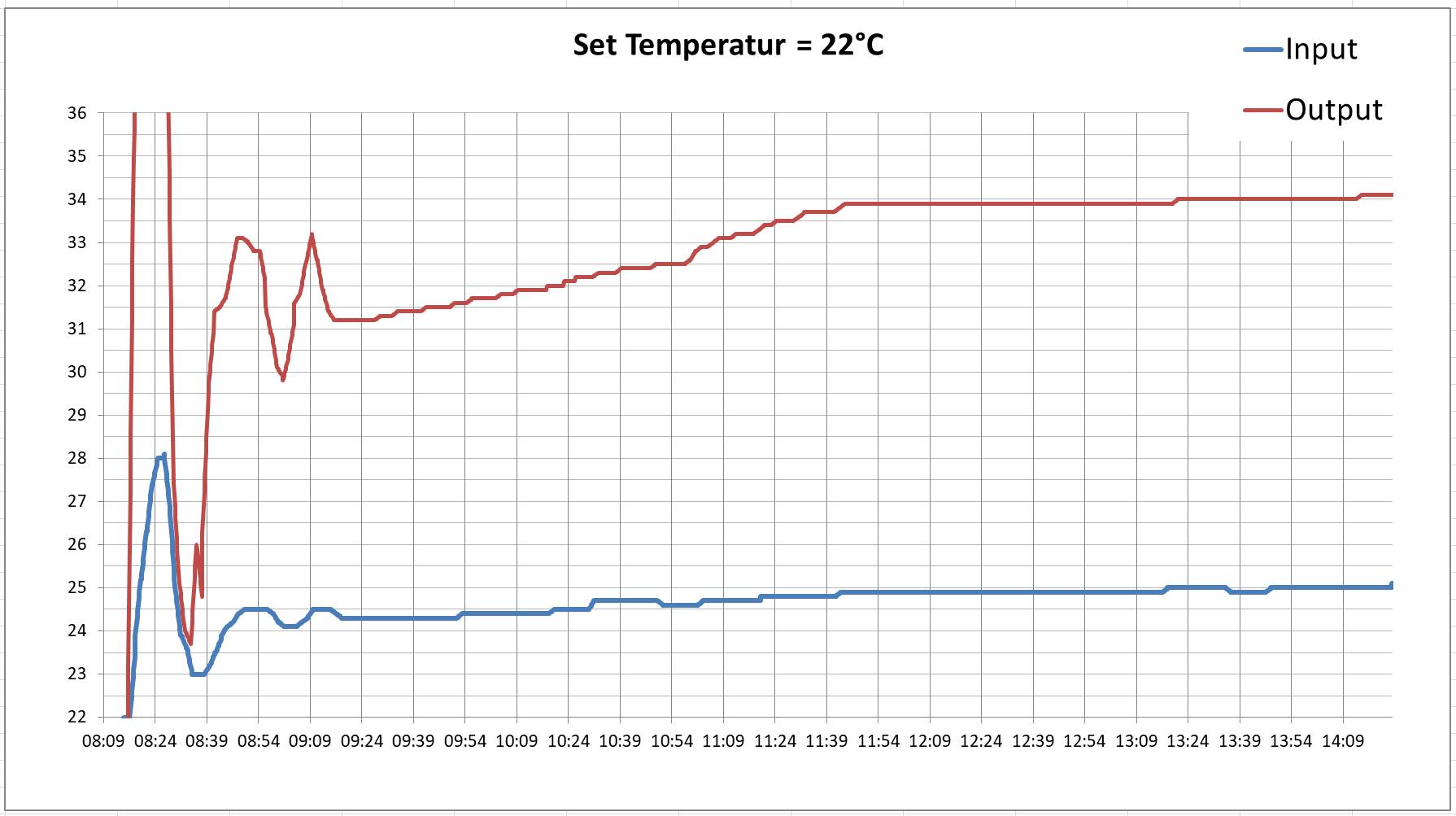

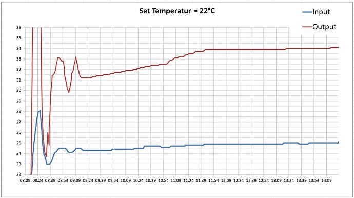

Das sind die Messungen von gestern.
Nach dem Einschalten aktiviere ich erst mal den Silent-Mode.
Die Anlage fährt dann auf 600W hoch und heizt den Raum auf. Das MIDEA-Thermometer am Eintritt ist wohl ziemlich träge. Mein Messthermometer aber flinker. Daher messe ich 28°C am Eintritt.
Die MIDEA geht dann aus und startet erneut.
Sie erhöht die Leistung dann bis 150W und etwas darüber und regelt dann um die 24°C (22°C + 2°C Offset).
Anscheinend erhöht die MIDEA die Leistung zwischen 24°C und 25°C bis 25°C erreicht sind. Bei 26°C schaltet die Midea ab.
Bei mir funktioniert das jetzt wunderbar.
Nach ca. 8 Stunden erhöht die MIDEA die Leistung und schaltet dann kurz ab.
Keine Ahnung, warum. Vielleicht braucht die Anlage mal ein "Reset".

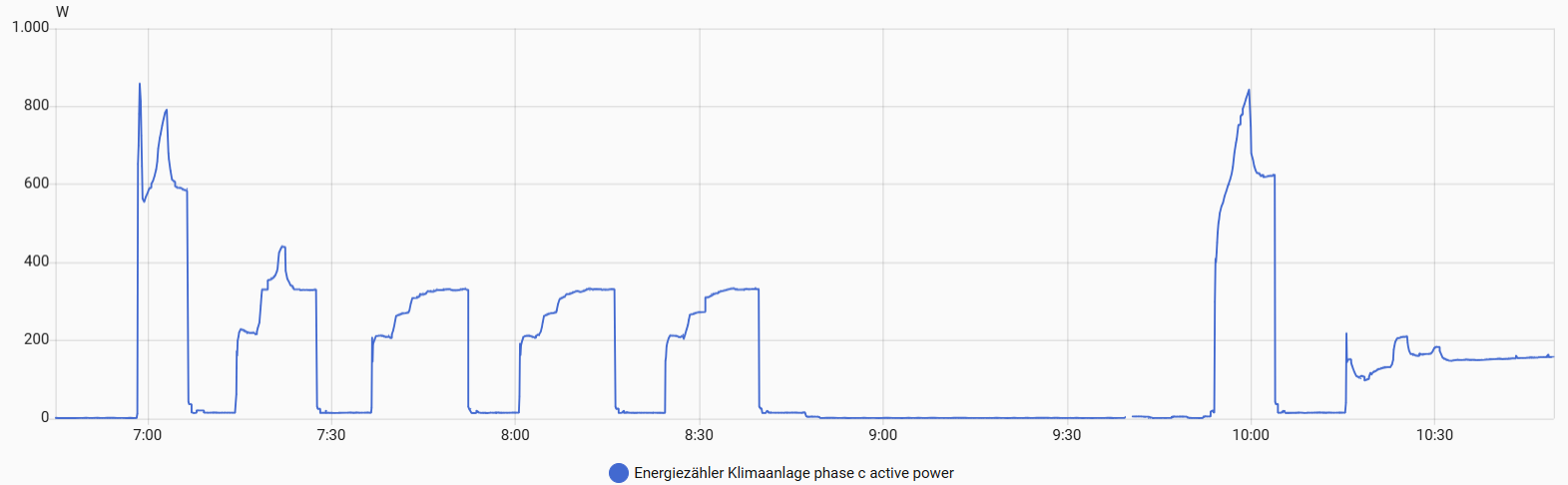

Anhand des Stromverbrauchs kann ich nun auch sehen das die Einstellung geklappt hat.
Man sieht ganz gut den Vergleich. Ohne Anpassung und mit:
