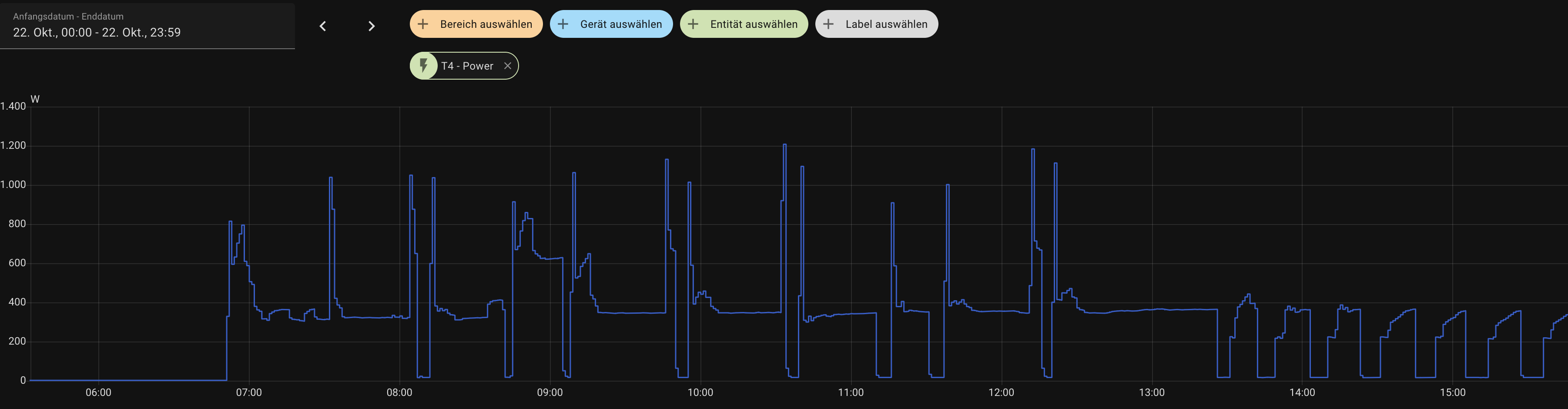

Ich beobachte meine Anlage jetzt seit ca. 11:00 Uhr. Bei mir ist das Takten leider nicht weg :roll_eyes: . Die Anlage läuft im Silent-Mode (Stummschalten). Sie fährt jetzt sehr langsam an mit ca. 200 W und hangelt sich dann langsam hoch bis auf ca. 350 W. Dann schaltet sie sich nach ca. 8 - 15 min wieder aus, weil die Solltemperatur per FollowMe-Sender (FB) erreicht ist. Es wird nicht versucht auf ca. 150 W runterzumodelieren.
Ich habe wie oben beschrieben im Pre-Setting-Mode den Channel 12 auf 10 (%?) gesetzt und dann mit OK bestätigt. Es kam jedoch kein Piepton und keine Bestätigung per LED-Anzeige (88).
Eventuell liegt es aber auch an dem heute sehr geringen Wärmebedarf. Wir haben heute ca. 15 °C Aussentemperatur. Die Innentemperatur ist auf Soll 19°C gesetzt (entspricht ca. 20°C real).
So weit bin ich auch gekommen, aber das Takten ist immer noch da.
Im Silent-Mode / Stummschalten ab 13:30 regelt die Anlage langsam hoch.

Ich glaube Follow-Me ist zu träge. Die Anlage fährt "zu schnell" hoch bevor der Sensor reagieren kann.
Ich erfasse die Temperaturen am Eintritt und Austritt vom Innengerät mit zwei solcher Bluetooth Datalogger. Klappt prima.
Damit kann ich gut sehen, was die Anlage "macht" und bei welchen Temperaturen sie regelt bzw. abschaltet. Daten lassen sich einfach in EXCEL importieren.
Vielleicht hat ihr ja andere Messsyteme mit Shelly&Co.
Ist mir aber zuviel Aufwand so etwas aufzubauen.
Wie hast du die 150W ohne Shelly o.ä. gemessen, oder war das irgendwie errechnet anhand der Temperaturen?
Meine Midea hängt über Schukostecker an der Steckdose.
Ich hab einen Steckdosen WLAN-Energiemesser aber ohne Data-Logger. Ich habe die aktuellen Leistungsdaten abgelesen, kann aber nur die gemittelten stündlichen Werte digital auslesen.
Schön wäre natürlich auch die Leistungs-Schriebe zu haben und mit den Temperaturen zusammen darzustellen.

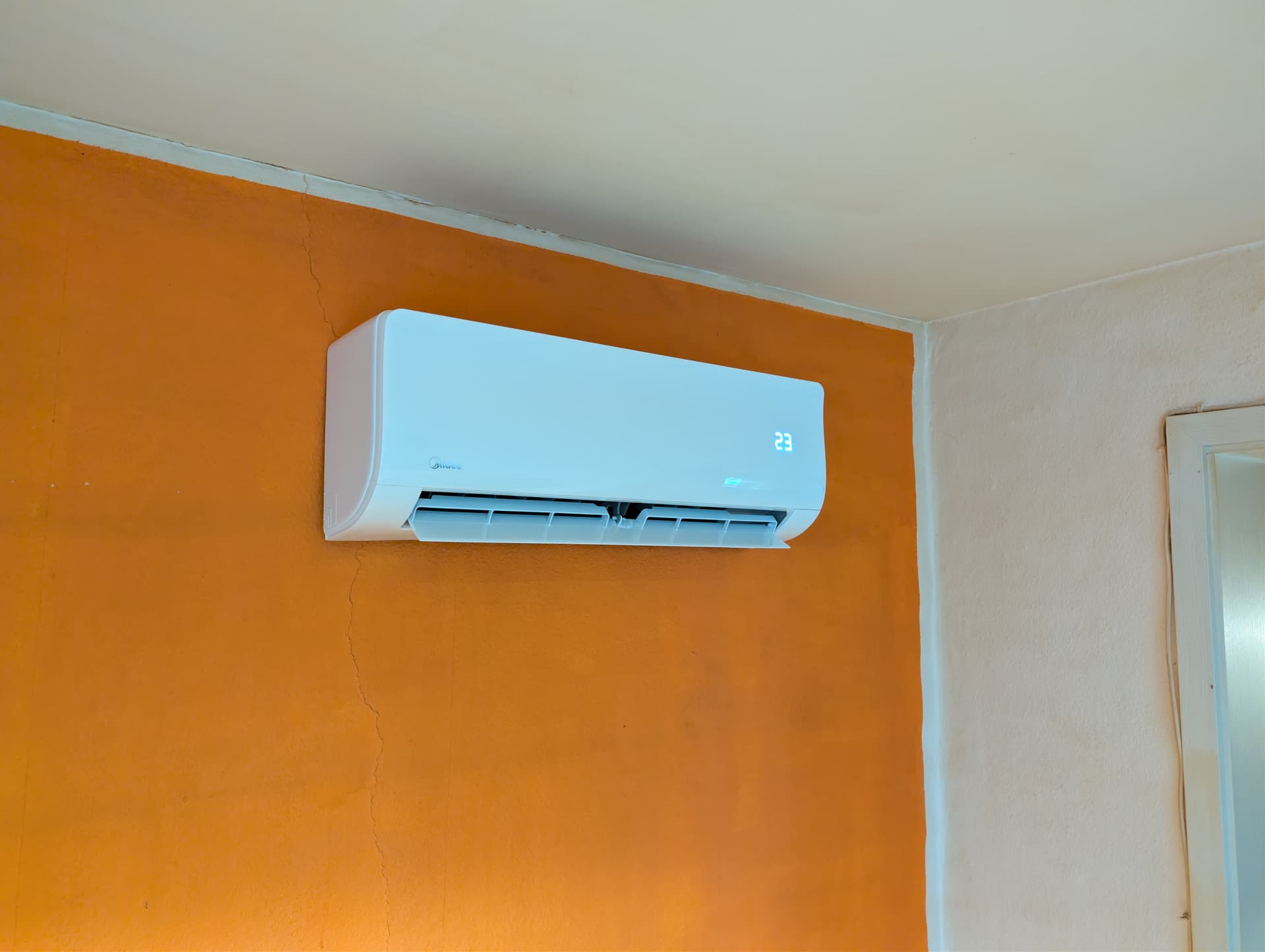

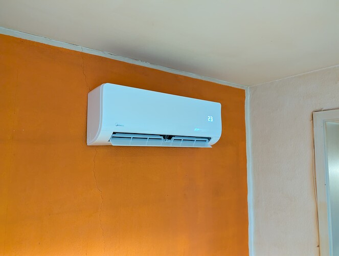

Moin! Hab mich jetzt extra auch mal hier angemeldet, a) um mcih für die hilfreichen Infos zu bedanken und b) zu berichten, dass ich jetzt auch eine Xtreme Save Blue in Betrieb habe, welche in einem alten Nebengebäude die mittlerweile nur noch als ruinös zu bezeichnende Propangasheizung ablöst. Ich vermute, dass für die Wintersaison hier schon allein die gesparte Tankmiete die Stromkosten fast decken dürfte.

Bei Fragen gerne her damit, freue mich heir zu sein. Ansonsten bin ich noch Balkonkraftwerksbetreiber mit Akku im Selbstbau (OpenDTU on Battery) und bin der Designer der OpenDTU Fusion Platine, kennen vllt einige hier auch. Beruflich bin ich im digitalen IC Design verortet im schönen Dresden und ein Tesla Model S Plaid kutschiert mich leise, sparsam (und schnell hust) durch die Gegend. Freut mich hier zu sein :waving_hand:

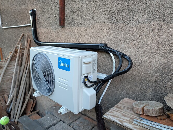

Und hier noch Bild 2, weil ich nur eins darf zu Zeit :sweat_smile:
Sieht ja schön aus.
Wie lief denn die Installation? Hast Du alles selber gemacht?
Ich hatte ja Probleme mit der gelieferte Qualität der Bördelungen. Aber vielleicht war ich hier übervorsichtig.
Installation ist 100% Eigenleistung inkl. Elektro (war ja nun von Bildungswegen auch tatsächlich kein Problem).
Bohrung durch die Ziegelwand hinterm Innengerät zunächst mit einem dünnen SDS Bit als Pilotloch, dann mit einem Makita 68mm Dosenbohr-SDS-Plus-Kopf von innen und von außen. Ausgefüllt mit einem geschlitzten Stück Abwasserrohr als Durchführung. Die Eigenspannung führt dann schon zu einem sehr guten ‘Fit’. Abgedichtet habe ich es mit Sanitär-Fermit-Knete, die hat den Vorteil, dass ich sie später nochmal wegbekomme falls da nochmal eine Leitung durch soll.
Die vorgefertigten Leitungen waren ok in 3m Länge, die 3/8” habe ich mit einem günstigen Rohrbieger für den wenigen Raum hinterm Innengerät gebogen, die 1/4” ging von Hand.
Ich habe beim festziehen Innen allerdings durch Falscheinstellung am Drehmomentschlüssel den Bördel am 1/4” Rohr abgerissen, hab also da selbst nochmal mit dem Taumelbördelgerät nachbördeln müssen nachdem ich es abgeschnitten hatte. Da bei der Midea beide Anschlüsse stark versetzt sind hab ich die vorgfertigten Rohre mit dem Cutmesser auch getrennt (die Isolierung war mittig zusammengeschweißt), das machte die Verlegung massiv einfacher.
Elektroanschluss ist ja mehr oder minder Malen nach Zahlen an den Geräten selbst, im Schaltschrank kam ein Schneider 16A LS-Schalter mit C-Charakteristik zum Einsatz, FI war in der Unterverteilung trotz letzter Aktualisierung Anfang der 90er dankenswerter Weise schon drin, sonst hätte ich wohl einen FI/LS verbaut (auch wenn das für festinstallierte Geräte im Bestand nicht zwingend erforderlich wäre). Nach dem LS ist wie schon gesagt ein Shelly einverdrahtet der fleissig die Leistungsaufnahme via MQTT in meine InfluxDB und den HomeAssistant sendet.
Der schwarze Verlegekanal außen sowie das PVC Band sind von saukalt, kann ich nur empfehlen, super Qualität. Die 2.5mm” Zuleitung habe ich mit normalem Isorohr aus dem Baumarkt für 2.5€ für 2m bis zum Kanal geführt und dann darin mit dem Rest zum Außengerät. Alle Leitungen sind nochmal mit PVC-Band umwickelt, die Ventilblöcke habe ich unter der Abdeckung auch nochmal mit festem Packschaum isoliert (einfach mit Cutter grob in Form geschnitten), das hat den Vorteil, dass sich da auch kein Viezeug wie Spinnen, Wespennester oder sonstwas ansiedeln können, weil der Raum einfach ausgefüllt ist. Genauso hab ich es auch mit Hohlräumen in der Wanddurchführung und am Ende des Kabelkanals zur Versiegelung gemacht.
Zum Vakuuimieren hab ich das ebenso auch oben verlinkte Set von Vevor genutzt, super Pumpe, ging absolut problemlos und soweit ich das sehen kann top Vakuum, Anlage läuft nominal exakt wie sie soll. Rest halt nach Montageanleitung von Midea, die ja auch in Papier mehrsprachig beiliegt und alles sehr gut erklärt.
