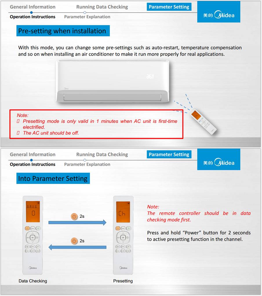

Ich habe heute mal den "Data Checking Mode" und auch den "Pre-Setting Mode" ausprobiert.
Das Data-Checking funktioniert. Aber das Pre-Setting kann ich nicht aufrufen.
Es steht ja "Presetting mode is only valid in 1 minutes when AC unit is first-time
electrified"
Ich hab die Anlage vom Netzt genommen und dennoch kann ich den Presetting-Mode nicht aufrufen.
Kann es denn sein, dass Presettings wirklich nur ein einziges Mal bei "first-time elektrified" gesetzt werden können?
Hat hier jemand Erfahrung?
Halte ich für sehr unwahrscheinlich. Stell dir vor, der Monteur stellt irgendwas um und 5min später sagt der Kunde, nee möchte ich doch nicht so. Dann müsste der Monteur sagen: "Pech gehabt, das ist jetzt so."
Nee, sowas baut kein Hersteller.

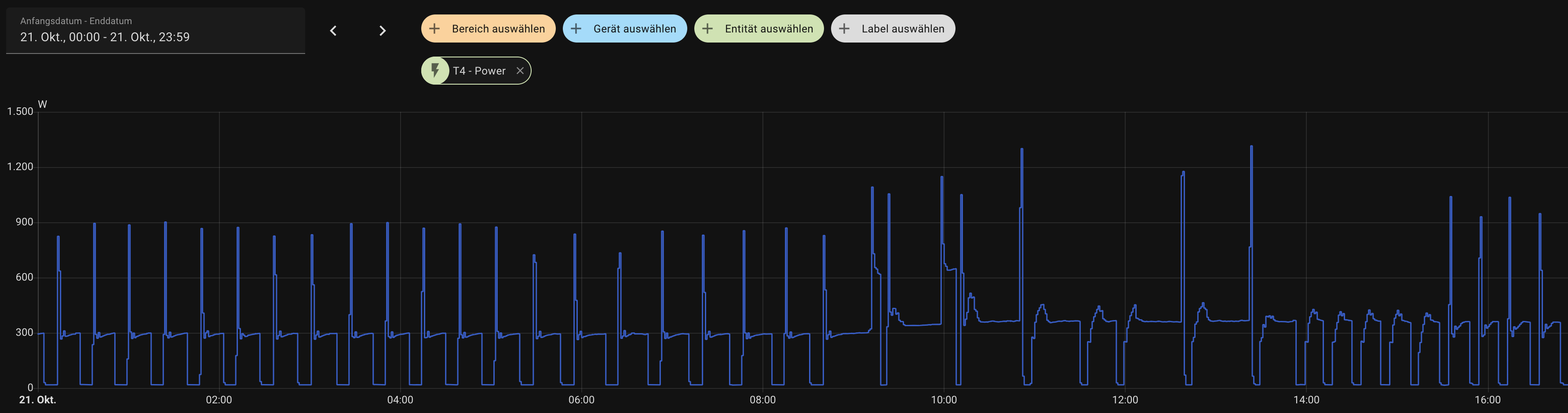

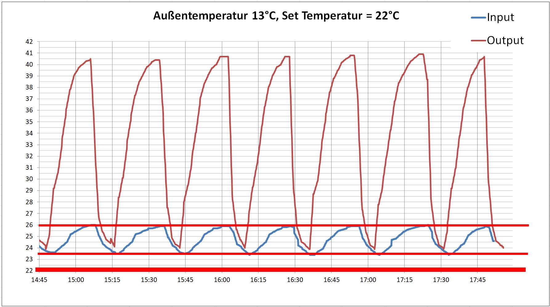

Die MIDEA taktet fröhlich vor sich hin.

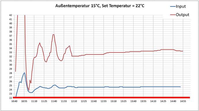

Das ist jetzt mal Daten einer Temperaturmessung am Eintritt und Austritt vom Innengerät.
Die Soll-Temperatur war auf 22°C gesetzt.
Man kann schön sehen, wie die MIDEA halt kräftig taktet alle 30 Minuten.
Der Temperatur-Offset für die Temperaturmessung am Eintritt ist 2°C. D.h. die MIDEA versucht 24°C am Eintritt zu halten.
Bei ziemlich genau 26°C (d.h. +2°C) schaltet die MIDEA mit ca. 300W el. Leistung ab. bei 23,5°C (d.h. -0,5°C) schaltet sie wieder ein.
Die Ausström-Geschwindigkeit ist konstant, d.h. auch beim kurzen Ausschalten kühlt sie runter.
Immerhin ist die Lufttemperatur auch im aus-Zustand noch erträglich mit 23,5°C.
Nach dem Einschalten erhöht die MIDEA die Leistung ganz langsam über ca. 20 Minuten bis sie ca. 300W erreicht. Diese Minimal-Leistung hält sie, bis 26°C am Eintritt erreicht sind und schaltet dann schlagartig ab (Außengerät geht aus).
Schade, dass die MIDEA die Leistung nicht weiter reduzieren kann.
Gerade in der Übergangszeit wird ja wenig Leistung benötigt.
Also, wenn ihr euch überlegt so eine MIDEA anzuschaffen, achtet darauf, dass ihr auch in der Übergangszeit die 300W el. Leistung (ca. 1,5kW thermisch) loswerdet.

Meine Midea All Easy Blue 3,5 KW zeigt genau das gleiche Bild. Ich glaube aber, dass 2-3 Takte pro Stunde nun wirklich kein Problem sind. Das macht unser Kühlschrank auch.

Ich habe die Anlage von gestern auf heute mal durchlaufen lassen und nachts 19 Grad eingestellt.
Tagsüber habe ich auf 22 und 24 Grad eingestellt. Die langen Takte sind mit dem Lüftermodus “Auto” und die kurzen mit 5% an der FB.
Ein Takt beginnt bei meiner Anlage mit 450 > 1000 > 330/350 W. Im Leerlauf bei 17 W.
Der Verbrauch gestern war etwas höher da das Büro (Raum) am Wochenende nicht beheizt wird.
Heute waren es zwischen 7 - 18 Uhr 4.4KW wovon das BKW sicher 3 KW geliefert hat.
Wenn das Takten geringer wird, vermute ich geht der Verbrauch runter auf 3 KW. Da ich erst wieder aus dem Urlaub zurück bin kann ich noch nicht so viele Daten liefern und berichten.

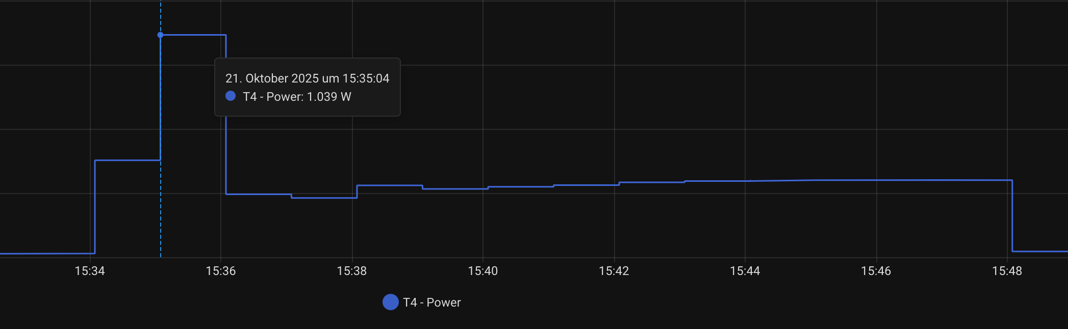

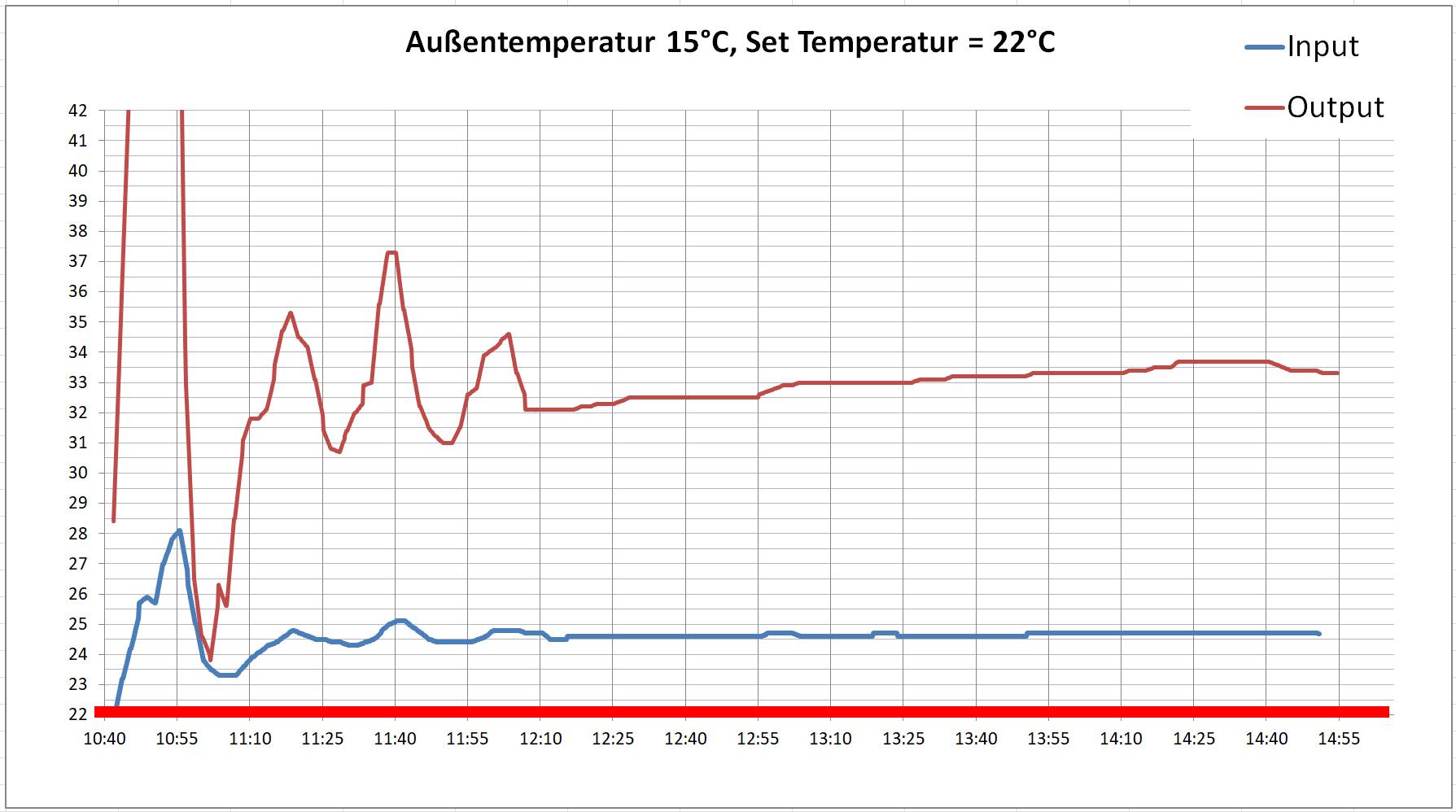

Mir ist es jetzt doch gelungen in das Pre-Setting Menü zu gelangen und dort die minimale Leistung von 20% auf 10% zu setzen. Die Anlage läuft jetzt wunderbar durch bei ca. 150W.
Nach Einschalten läuft die Anlage (in Silent-Mode) erst mal hoch auf ca. 600W und geht dann kurz aus.
Und dann schwingt sich die Anlage ein bei ca. 150W: siehe Bild
So soll es sein!

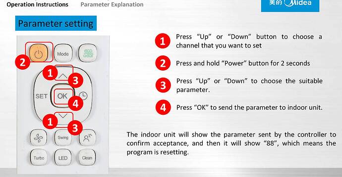

Die Anleitung ist wie im oben genannten Dokument angegeben.
Ich war nur verwirrt mit dem Umschalten zum Pre-Setting Mode.
Ihr wählt erst den Channel im Checking Mode. Es wird dann "Pr" in der Anzeige gezeigt.
Dann 2sec auf Power drücken und ihr seid im Pre-Setting Mode für Channel 12.
Dann mit hoch/runter die "10" auswählen und OK drücken.
Bei mir wurde im Display keine Bestätigung gezeigt, aber es hat funktioniert.
Ich hab die Anlage auch ausgeschaltet und es funktioniert immer noch.
Vielen Dank an Lothar für die Anleitung! Super!

Das hört sich klasse an. Ich probiere das gerade mit meiner Midea All Easy Blue auch aus. Ich habe 2 Fragen an Dich:
  1. Muss man nach der Parameter-Einstellung noch etwas quittieren oder bestätigen, oder einfach warten bis die FB wieder in den Betriebsmodus zurückgeht?

Due musst den Parameter einstellen (auswählen) und dann einfach OK drücken: Siehe Bild.
Meine MIDEA hat aber keine "88" gezeigt. Zumindest kann ich mich nicht daran erinnern.
Vielleicht hab ist auch übersehen, da ich zu sehr mit der FB beschäftigt war.
Aber ... es funktioniert.
