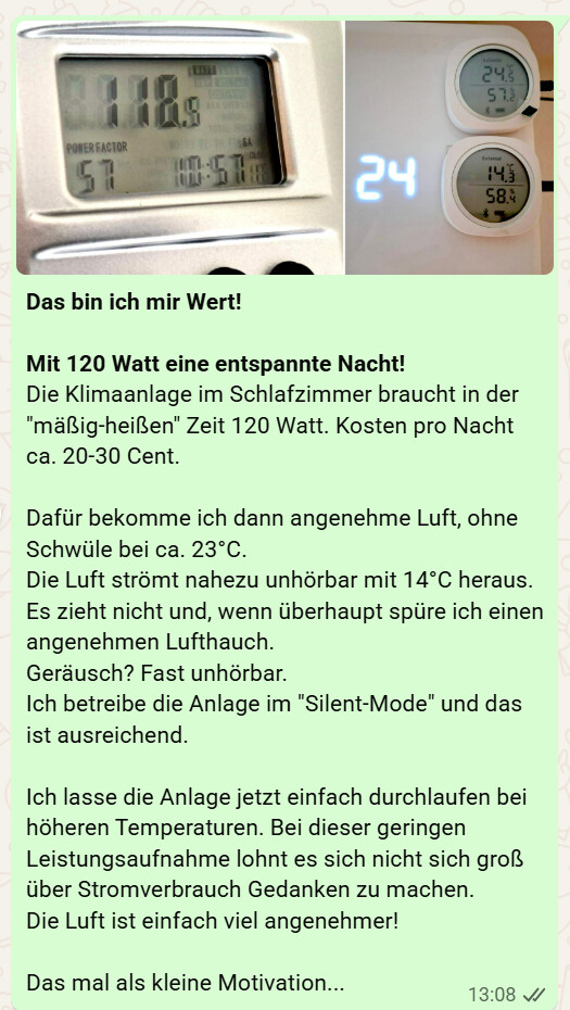

Meine Midea läuft bei 120W im Kühlmodus. SUPER!
Anbei der Beitrag aus der WhatsApp-Gruppe des Wärmepumpen-Stammtischs.
Inzwischen laufen meine beiden MIDEAS (R290) durchgängig auf kleinster Stufe und kühlen mein Haus angenehm runter. Kein Takten, schön ruhig, einfach COOL!
Und tagsüber werden die Mideas von Balkonkraftwerk versorgt.

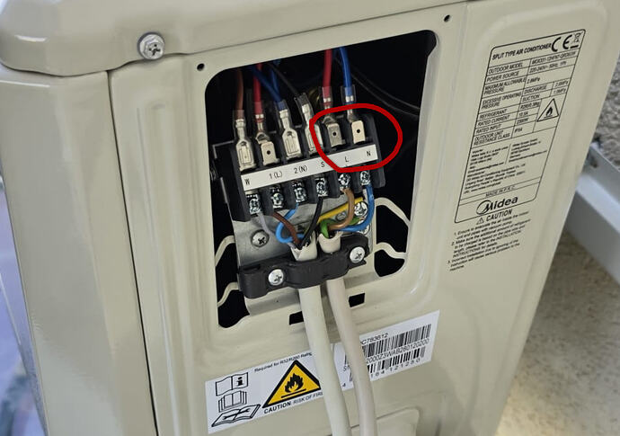

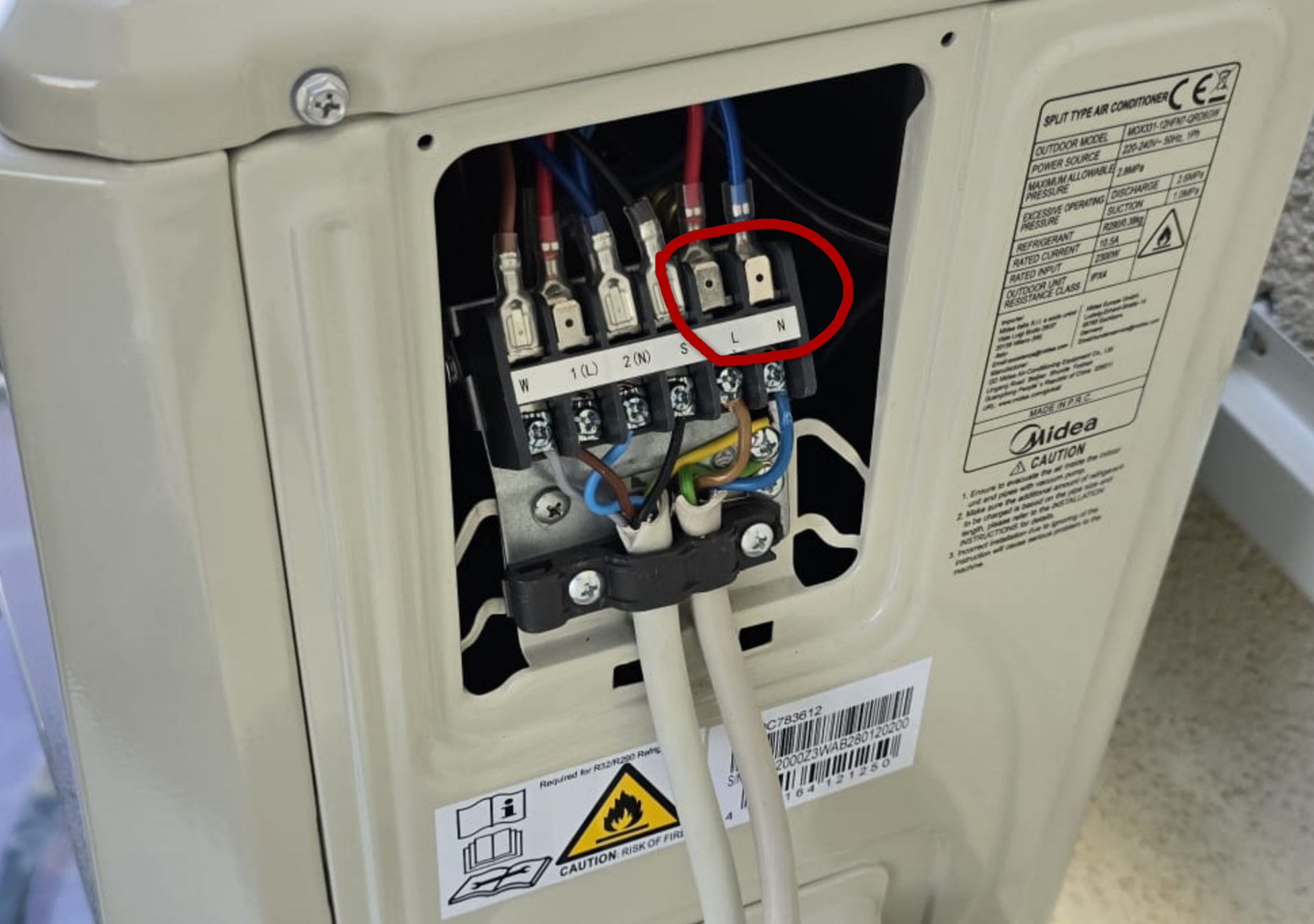

Die einzige Beobachtung, die ich ja weiter oben schon gepostet hatte war eine Neigung zur Vereisung der Wanne bei widrigen Bedingungen wie wir sie um Weihnachten 25 hatten.
Ich habe daher jetzt mal Zeit in ein kleines 'Smart-Relais' investiert, welches ein 60W 4m-Silikon-Heizkabel steuern kann. Einen Abtauzyklus zu erkennen hatte ich ja weiter oben mit Home Assistant schon beschrieben.
Anschließen werde ich es außen an den 2 freien Versorgungsklemmen:

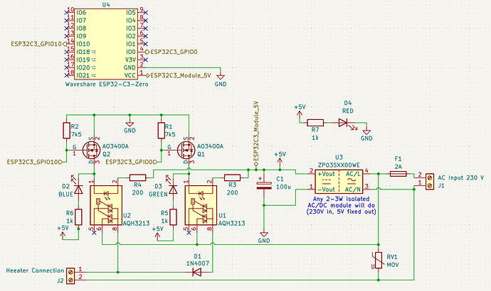

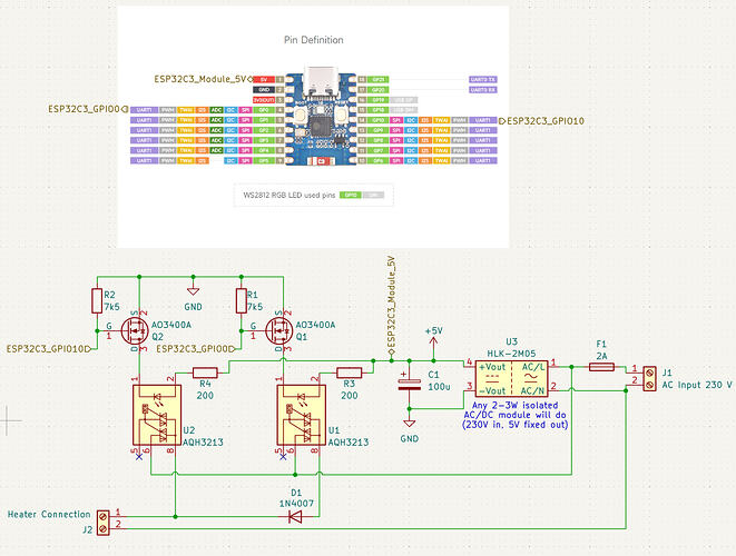

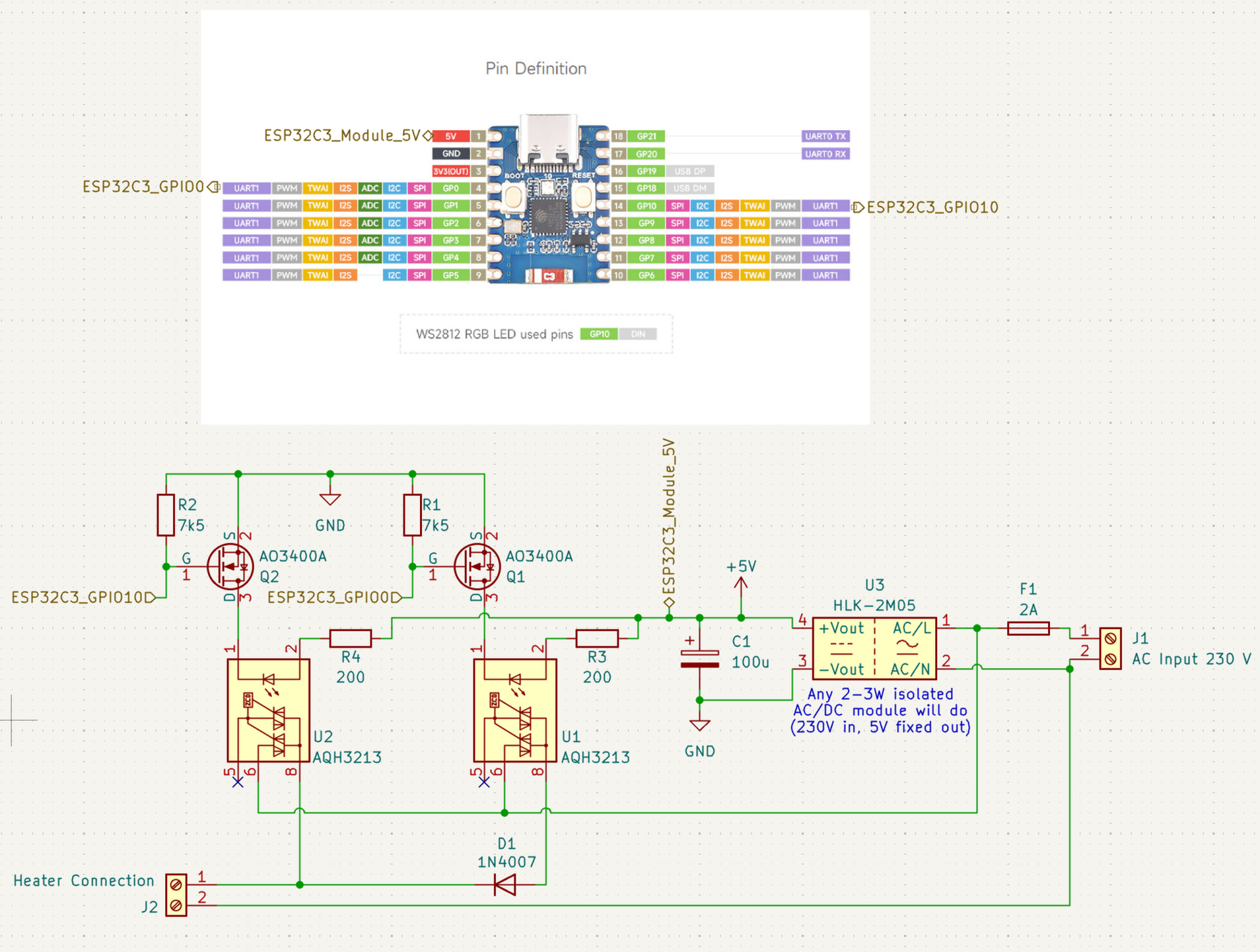

Hier mal mein Schaltplan, als ESP-Modul kommt ein ESP32-C3-Zero zum Einsatz. Im Prinzip geht aber jeder Wireless Mikrocontroller mit 2 freien GPIOs:
Es kommen 2 Panasonic AQH3213 Solid State Relays zum Einsatz. Eines hat am Ausgang eine klassische 1N40007 Diode (1A, 1000V Sperrspannung) um die negative Halbwelle 'wegzuschneiden'. Damit lässt sich ein 60W Heizkabel sehr simpel auch mit 30W betreiben.
In der Theorie käme man auch ohne die 2 MOSFETs aus und könnte die Relais-Dioden auch direkt treiben, ich habe dabei aber einen relativ heftigen Spannungsabfall beobachtet, bei 2 GPIOs kamen dann nur noch 2.8V raus und das Wifi wirkte mir instabiler. Deshalb also lieber per Transistor geschaltet. Hier werden 200 Ohm Widerstand direkt von den 5V des AC/DC moduls vorgeschaltet und die NMOS schalten dann die Masse zu wenn das Relais angehen soll.
Die Pull-Downs an den NMOS dienen dazu die Relais zu schließen wenn die ESP-Pins beim starten auf input stehen oder sich unerwartet Tasmota mal verabschieden sollte.
Am Eingang habe ich eine 2A Sicherung vorgesehen. Da wir im Normalbetrieb 500mA auf Netzseite niemals überschreiten sollten ist das ausreichend großzügig.

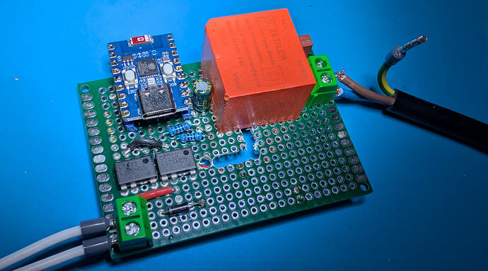

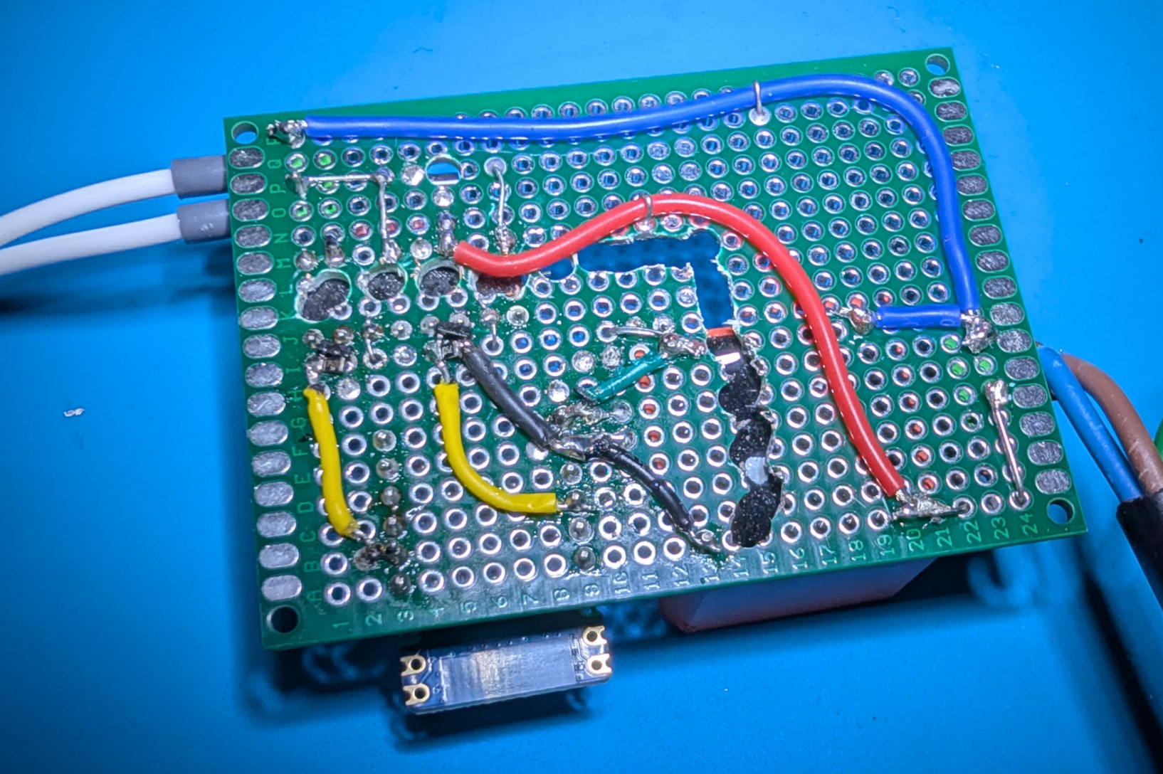

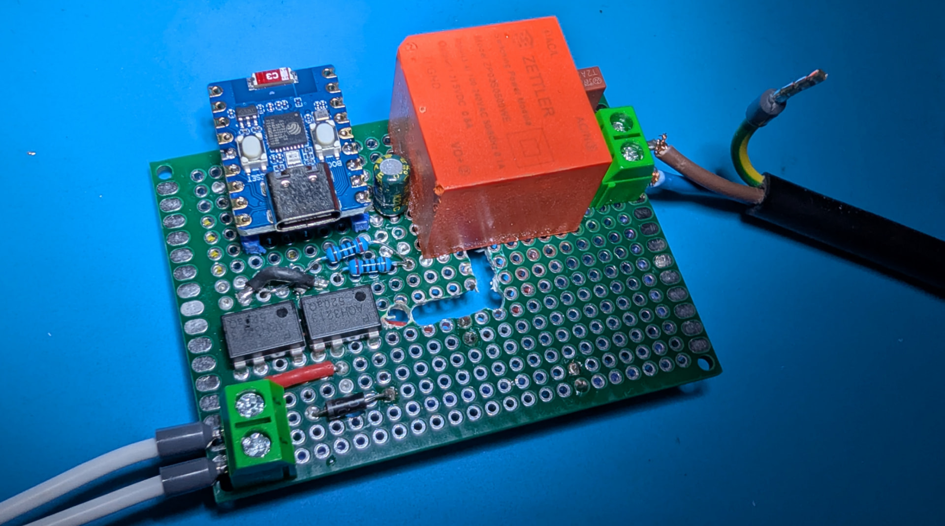

Hier mal der initiale (und funktionale) Versuchsaufbau. DISCLAIMER: Hier ist Netzspannung im Spiel, jeder der hier etwas nachmacht tut das auf eigene Gefahr!
Ich werde mir denke ich aber für 20€ bei Aisler das ganze mal als richtige PCBs machen lassen, als Testaufbau tut es aber erstmal ausreichend gut. Produktiv würde ich das Gebastel so natürlich nicht einsetzen. Einen MOV (Überspannungsableiter) würde ich dann am Eingang auch noch spendieren.

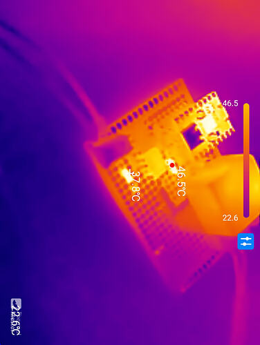

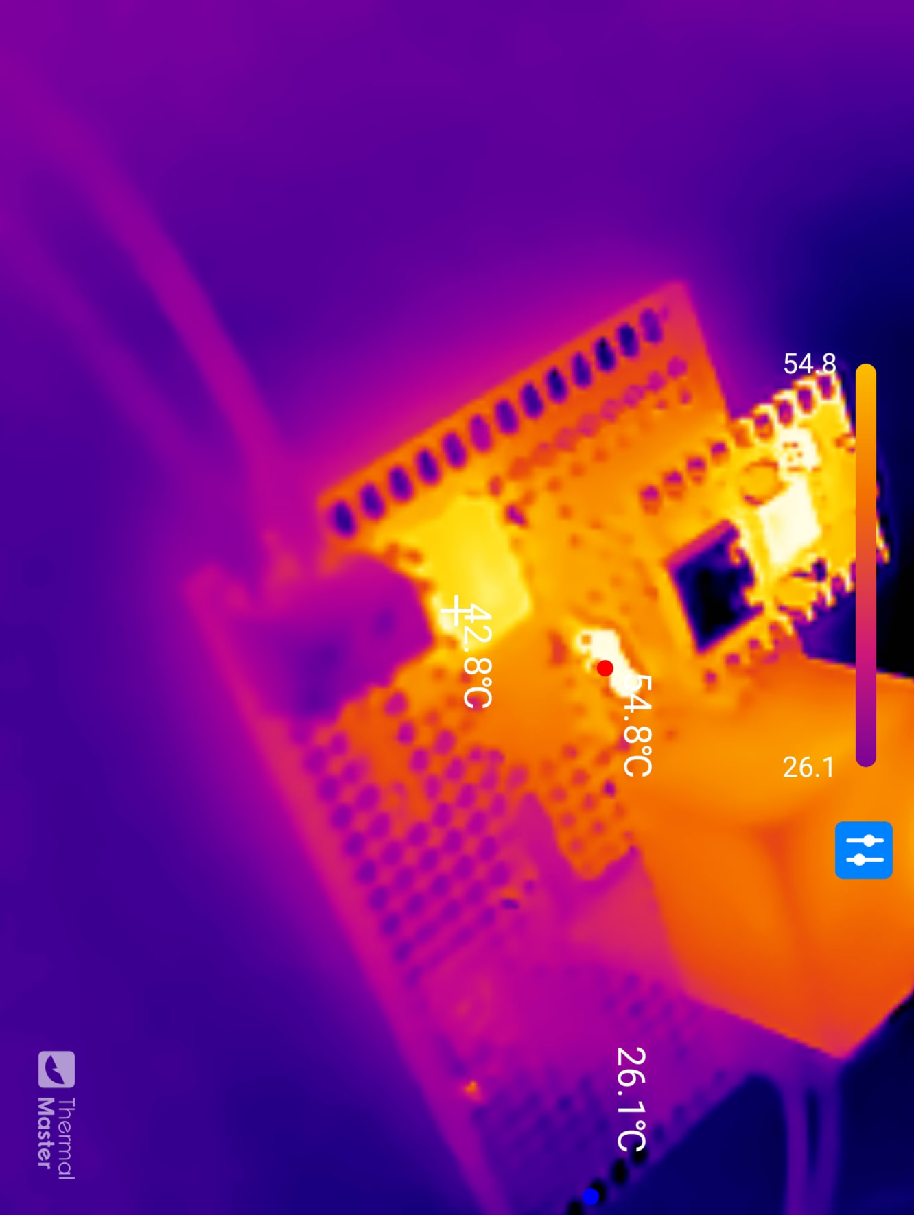

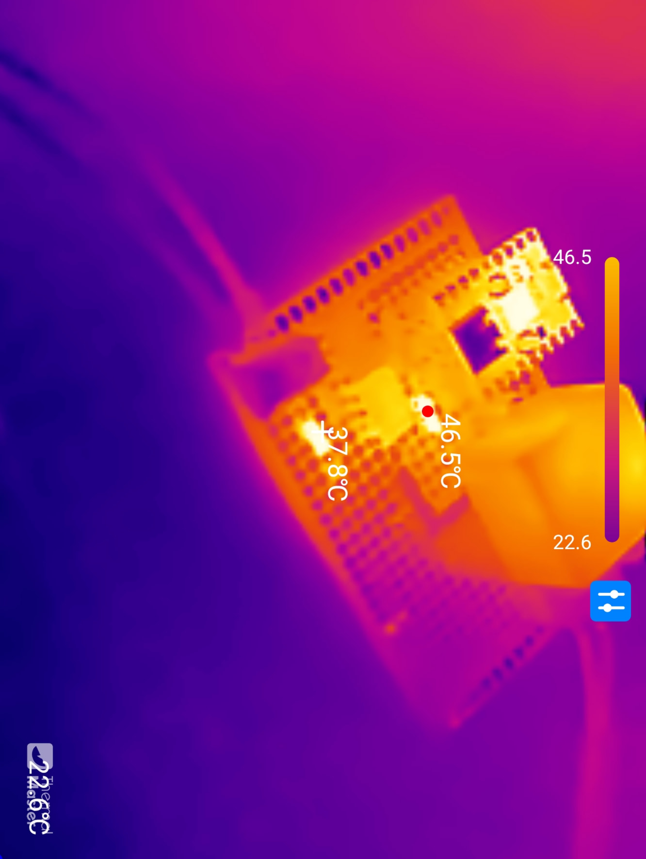

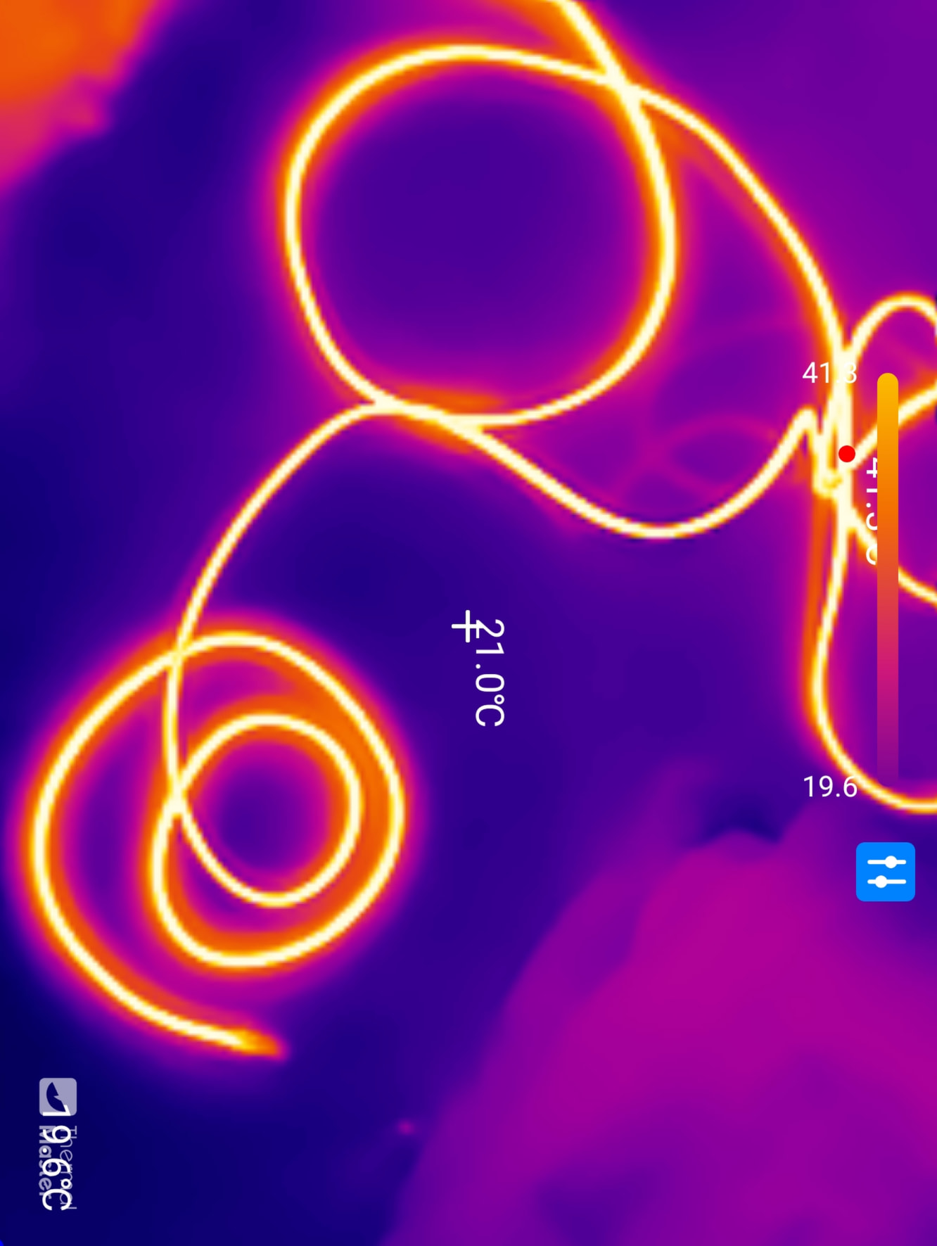

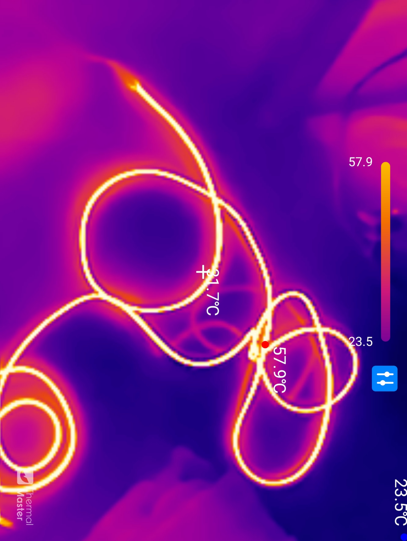

Final habe ich dann noch mit der Wärmekamera geschaut das alles im Limit bleibt, schaut gut aus.
Raumtemperatur beim Test waren ca. 25 Grad.
30W - die Diode steckt das problemlos weg:
60W - hier wird das Kabel natürlich wärmer, Widerstand und Relais aber immer noch entspannt:

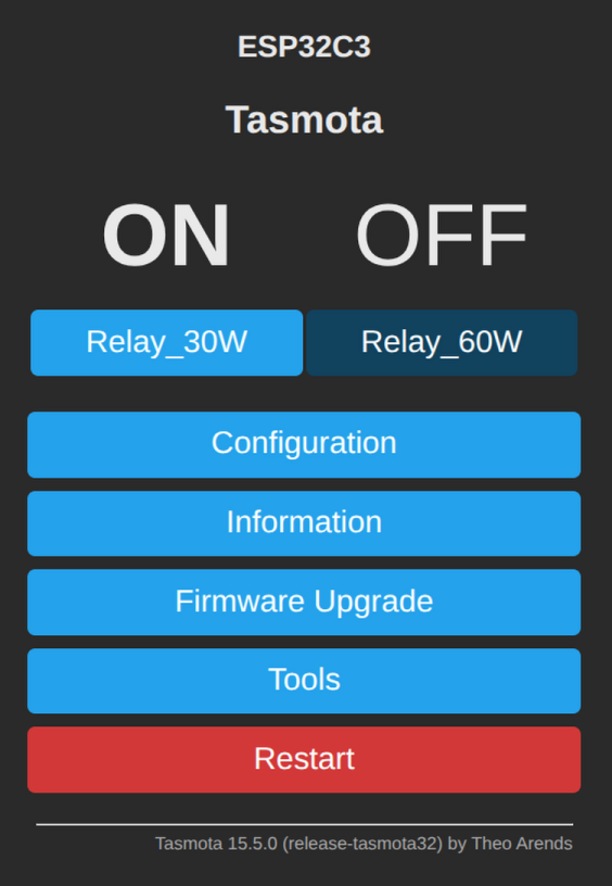

Ich hoffe es nützt dem ein oder anderen für sein eigenes Projekt. Ich habe den ESP32C3 jetzt mit Tasmota bespielt und werde mir dann via MQTT eine Automatisierung im Home Assistant bauen.
Wenn ein Abtauzyklus erkannt wird, dann 5Min mit 60W drauf und dann nochmal 5min Nachlauf mit 30W. Das sollte dann locker reichen um einen guten Ablauf des Wassers immer zu gewährleisten, ansonsten könnte man bei -10 und weniger auch direkt 10min bei 60W machen.
Das sollte eine energiesparende Variante sein, ohne die Wannenheizung einfach blind durchlaufen zu lassen.

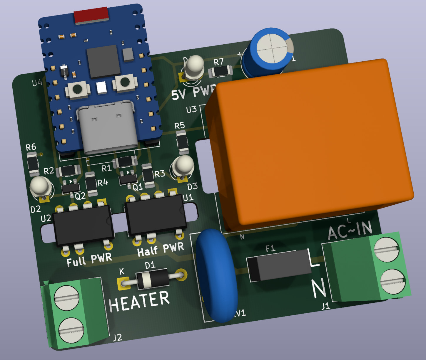

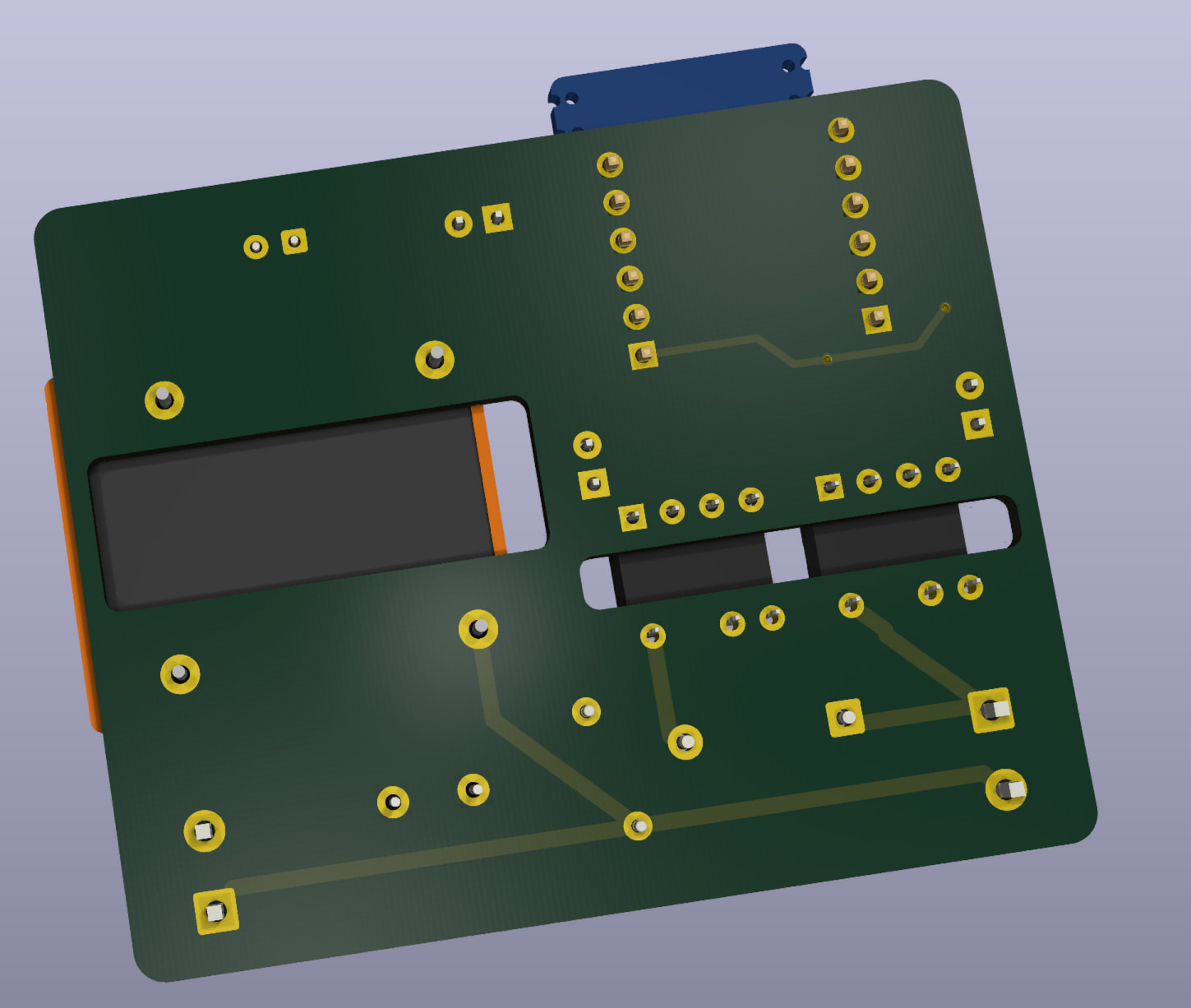

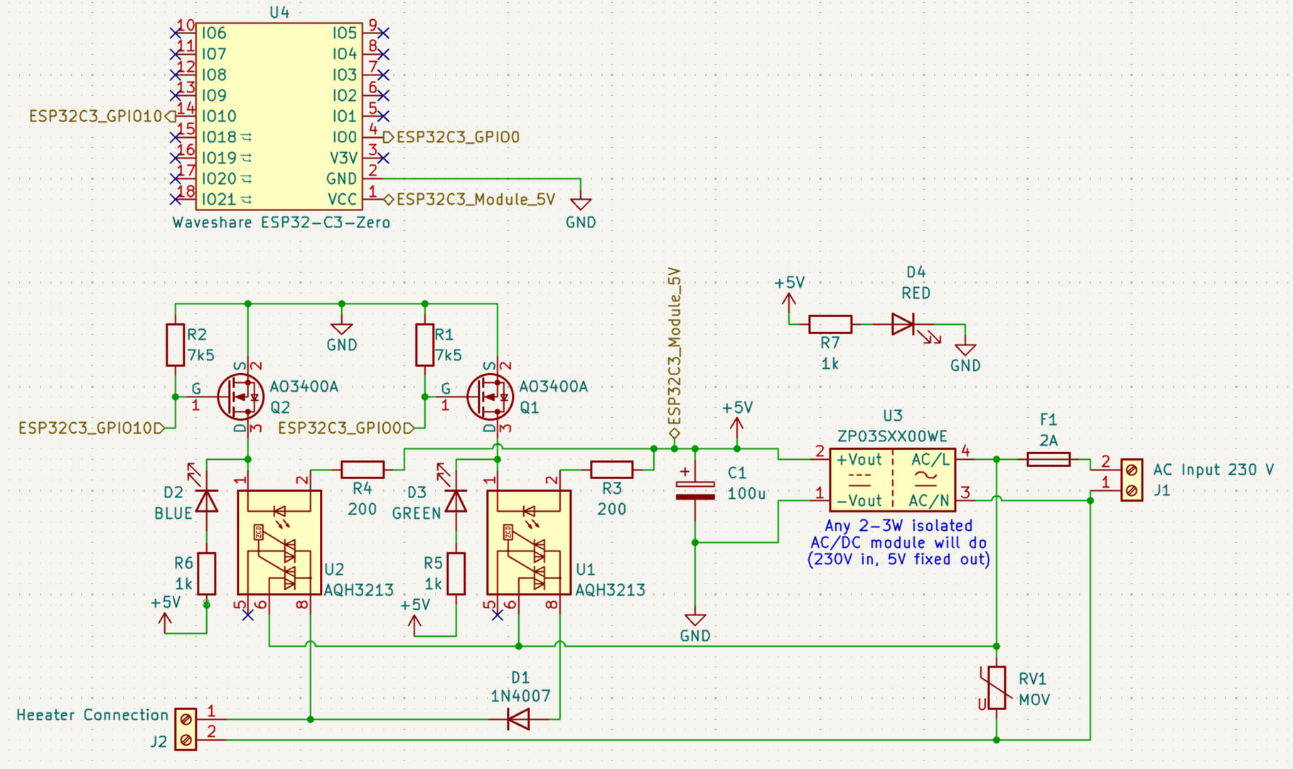

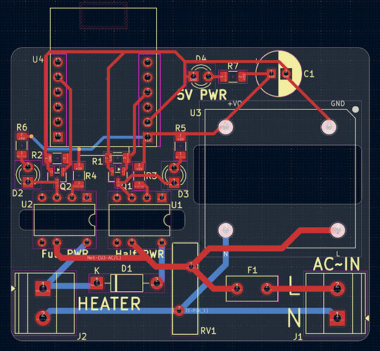

Hier zur Ergänzung nun noch das finale Produkt aus KiCAD.
Habe noch ein paar Indikator LEDs dazu gebaut.

Idee: Wenn ich es richtig verstehe, bestromst du den Heater wahlweise mit Vollwelle oder Halbwelle zur Leistungreduktion. Bei so trägen Lasten kann man das einfacher machen: Du bestromst den einfach über sehr langsame Pulsweitenmodulation. Also z.B. 10s an und 10s aus. So kannst du auch viele Zwischenwerte realisieren. Sparst dir auch Bauteile.
das ist richtig.
allerdings hatte ich eh 3 von den Relais bestellt, und eine 1N4007 Diode (wohl DIE verbreitetste und billigstze mains-spannung Diode überhaupt) lässt sich in Euro quasi nicht messen, die kriegste vermutlich für Stückpreis unter einem Cent und im Krampelkasten liegt sie eh :sweat_smile:
Die 1,3€ für das zweite relais war mir es also wert in Tasmota jetzt keim PWM bauen zu müssen :smiley:
Hab jetzt 6 von den PCBs bestellt bei Aisler, deine Idee wäre ja einfach machbar indem man den Half-PWR Pfad einfach nciht bestückt.
