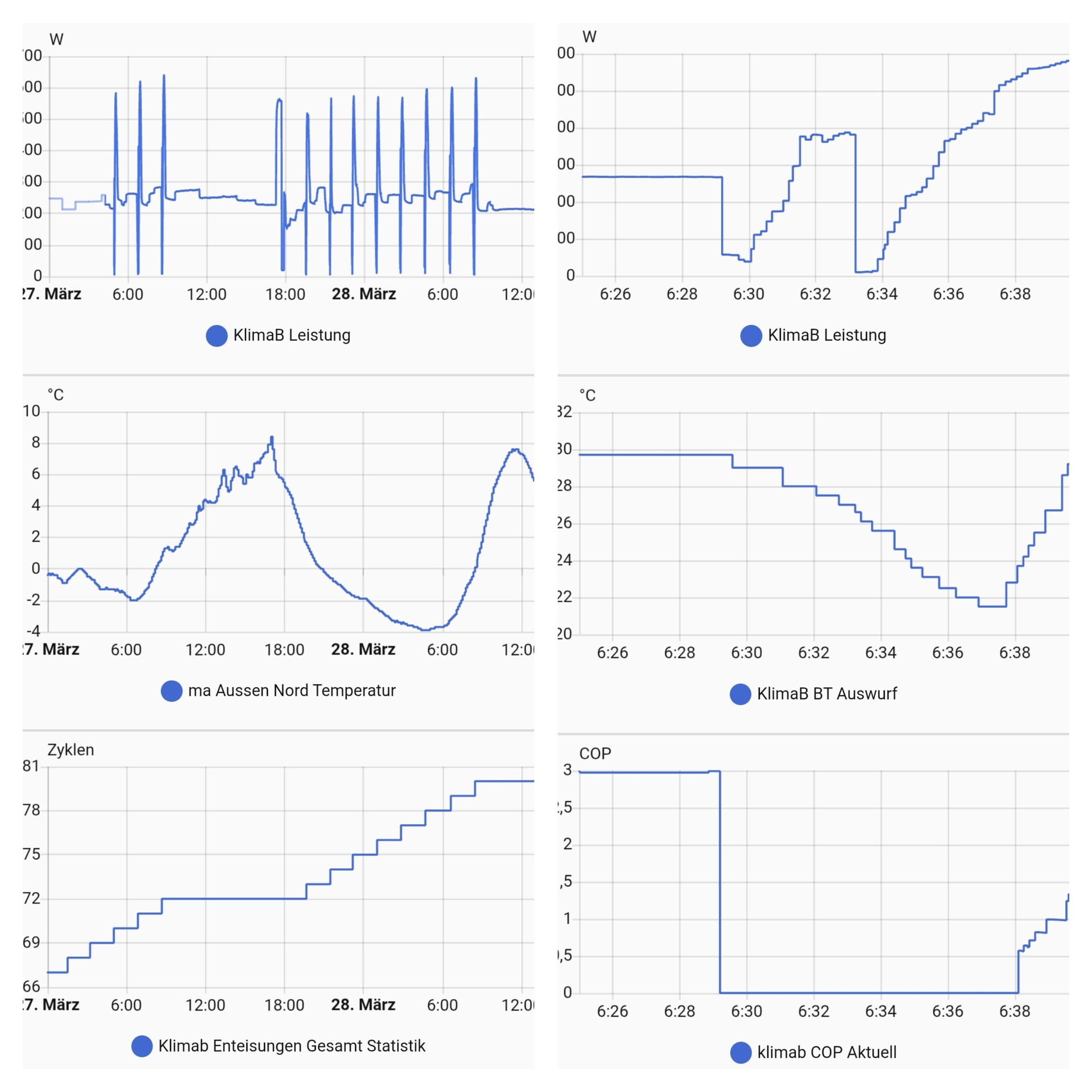

Ich bemerke jedoch, dass die Anlage bei Aussentemperaturen von 0°C bis +8°C regelmäßig alle 35 Minuten für ca. 3 Minuten in den Abtauzyklus geht. Vereist ist das Aussengerät dann normalerweise bei Temperaturen über 0°C nicht. Was denkt ihr, woran könnte das liegen? Ich hatte ja im Herbst die Kompressorfrequenz (CH12) per Engineering Mode auf 14 begrenzt, um die Modulation auch unter 250 W zu ermöglichen.

Da steckt ein kleiner Denkfehler drin. Der Wärmetauscher am AG muss immer niedriger als die Außentemperatur sein, um Wärme aus der Außenluft aufnehmen zu können. Je mehr Wärme man aus der Außenluft holen möchte, um so tiefer muss die Temperatur des Wärmetauschers sein oder man erhöht die Lüfterdrehzahl.
Die Tempraturdifferenz bewegt sich typisch in einem Bereich von 1-5 K. Eine Anlage kann also je nach Leistungsaufnahme noch bis 5 Grad vereist sein.
Problem ist, dass die Anlagen nicht ganz so sicher erkennen können, ob ein Wärmetauscher vereist ist. Mit Vereisung steigt auch die Temperaturdifferenz, weil der Wärmetauscher an Leistungsfähigkeit durch die Vereisung einbüßt. Allerdings kann eine Anlage das nicht sehr genau messen. Da braucht nur mal etwas Sonne auf die Anlage zu scheinen und schon stimmt der Wert des Außensensors nicht mehr.
Insofern neigen einige Anlagen dazu, öfters abzutauen, als nötig. Manche Hersteller optimieren da mehr, andere weniger. Aber generell bleibt die Abtauerkennung schwierig. Wenn allerdings abgetaut wird, kann die Anlage durch den Verlauf der Abtauung recht gut erkennen, ob sie vereist war oder nicht. Und wenn nicht, ist für einige Geräte dann auch ein Indiz, den nächsten Abtauzyklus dann zeitlich zu verlegen. Meine MHI meint dann, dass der nächste Test-Abtauzyklus dann erst in 4 Stunden wieder nötig wäre.
Auch hochwertige Anlagen von Daikin und MEL sind schon öfters dadurch aufgefallen, dass die zu viele unnötige Abtauzyklen machen. Teils gibts Bauanleitungen, was man dagegen tun kann.
Alle 35min bei deiner Anlage ist allerdings nicht stimmig, da gabs oben schon andere Beobachtungen.
danke für die Aufklärung​:+1: Genauso wie Beschrieben verhalten sich meine Klimas.

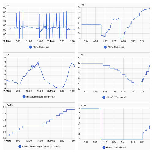

Hier ein Auszug davon. Links ein Tag mit mehreren Abtauzyklen, rechts ein einzelner herausgegriffen.
Man sieht ab 4-5° keine Vereisungen, darunter fallen meistens im 1-2 Std Rythmus welche an. Übrigens hab ich bei keiner der drei Hantechs je ein “unnötiges” enteisen gesehen. Immer sind die Anlagen total zu, die Lamellen sind alle weiß belegt. Die 80 Zyklen sind seit dem 1. März angefallen.
Auf der Rechten Seite ist der Ablauf eines Zyklus abgebildet. So sehen alle aus. Je nach Temperatur und Feuchtigkeit dauert er zwischen 5 und 12 Minuten. Entsprechend geht dann die Auswurftemperatur weiter runter. Der COP pausiert beim zyklus bis wieder geheizt wird. Für JAZ wird die Wärme pausiert, der Verbrauch läuft aber weiter.

P.s. Sorry, ich habe die Watt Zahlen abgeschnitten. Da wo der horizontale Strich beginnt sind es 250 Watt, die Ausschläge sind bis 600Watt​:smiling_face:
