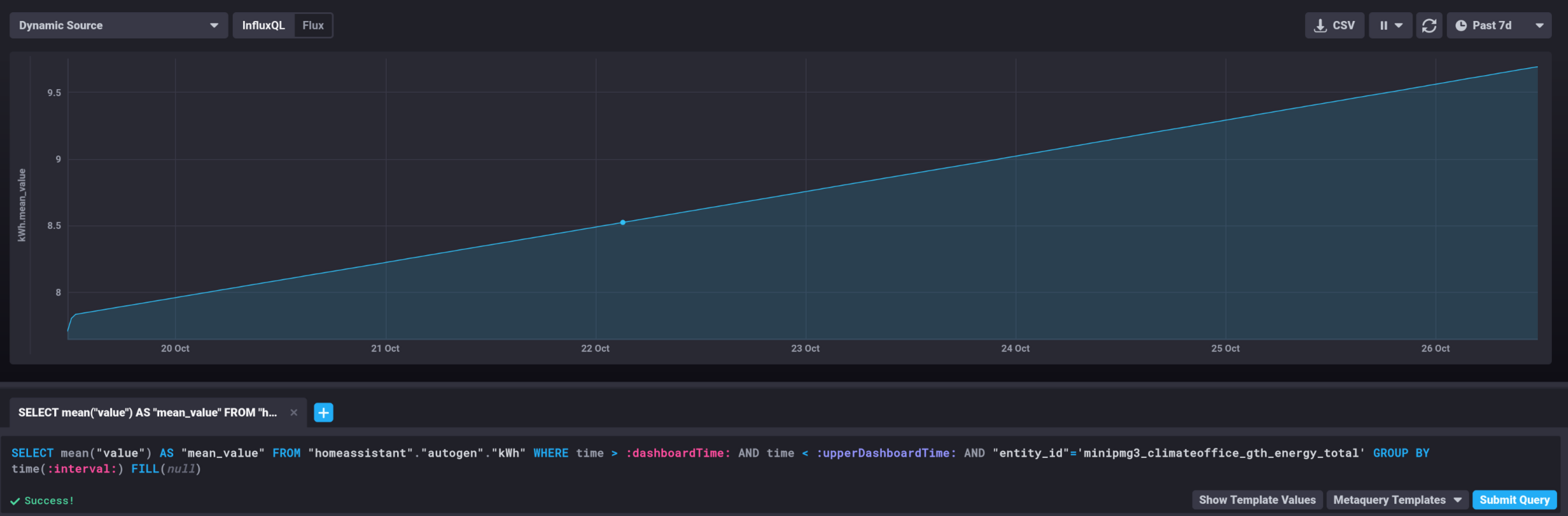

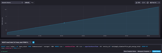

Hier nochmal erste Daten zum FP (Frost-Protection) Modus. Er musste nicht anspringen bisher im Sinne von Heizen, die Bereitschaft erfordert aber einen Verbrauch von ca. 11W konstant.
Die Kosten sind also ca. 1.5-1.8kWh pro Woche. Das ist denke ich überschaubar, sollte man aber wissen. Da 11W definitiv mehr sind als 0.8W oder so für einen zusätzlichen ESP, werde ich mir wohl doch mal ein smartes Außenthermometer anschaffen und den FP-Modus nur aktivieren wenn es auch sinnvoll ist, da kann man sich doch ncoh etwas sparen.

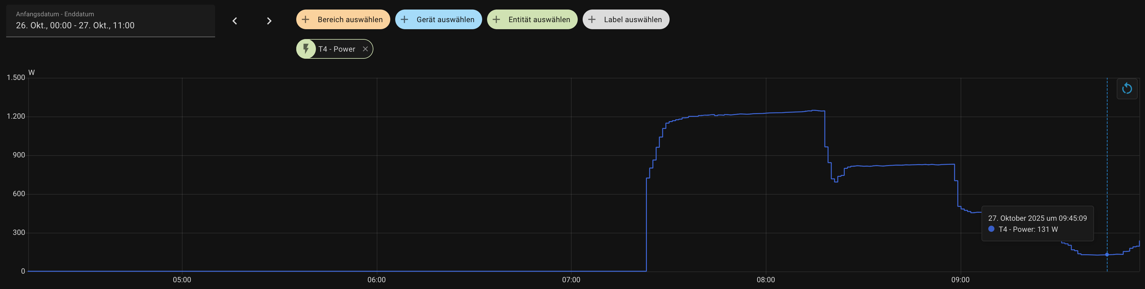

Heute morgen ab 7:30 gestartet mit dem Silent-Modus auf 19 Grad per API.
Ab 8:20 dann an der FB auf 20 Grad und in den Stillen-Modus. Ich berichte später wie es sich verhält.

Ich habe ehrlich gesagt kein ganz tolles Gefühl bei den niedrigen Frequenzen. Bei mir modulert die Anlage häufig soger bis 95 W runter. Meistens läuft sie bei ca. 110 W. Jetzt ist mir aufgefallen, dass die Anlage mehrfach am Tag und in der Nacht in den Defrost-Mous (dF) geht. Das dauert so ca. 2 Minuten. Ich finde das etwas untypisch bei den momentanen Aussentemperaturen von ca. 7-11°C. Hat jemand eine Idee, ob das mit den niedrigen Frequenzen zu tun haben könnte?

Ich habe jetzt doch schonmal eine Änderung vorgenommen.
CH12 auf 14: Die Anlage moduliert jetzt nur noch bis min. 170W runter
