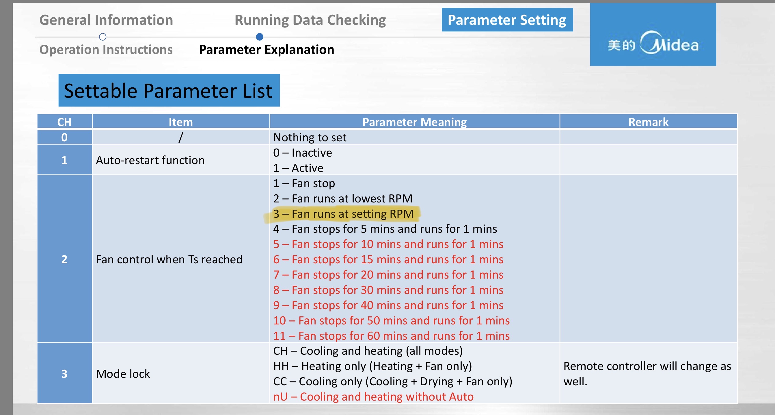

Das hat sie nicht. Ich habe sie jetzt vom Strom genommen und dann funktioniert es auch mit der OK Taste, das man die Einstellung bestätigen kann.
Aktuell fährt sie bis 700W im Stillen-Modus hoch bei eingestellten 23 Grad. Ich melde mich später, wenn die Anlage ein paar Stunden gelaufen ist.
Fazit, DerGerät muss stromlos gmacht werden, dann erst kommt man in den Modus, um die Eingabe für CH 12 wirklich zu bestätigen.

Aktuell läuft es am besten auch mit dieser Einstellung:
Das scheint auch die Standard Einstellung zu sein. Wenn ich auf 2(Fan Runs at lowest RPM) stelle geht der Lüfter am Innengerät nach erreichen der Temperatur aus. Aber die Temperatur geht dann sehr langsam runter wenn nur das Innengerät die Temperatur misst.
FollowMe habe ich noch nicht getestet. Mache ich über Nacht mal und schaue wie gut er die Temperatur halten kann. Ganz ohne Heizen weiß ich, dass der Raum über Nacht um ca. 1,5 Grad abkühlt.

Leute, bei mir gibt es auch Neuigkeiten zu meiner All Easy Blue.
Ich hatte heute wegen Renovierungsarbeiten meine Anlage für 2 Stunden stromlos gemacht. Zur Erinnerung: Am Donnerstag hatte ich die Pre-Settings-Einstellungen im CH 12 auf 10 gesetzt. Jedoch hatte die Anlage weiter nicht unter 300 W moduliert.
Nach dem heutigen Neustart ist die Anlage zunächst auf ca. 750 W hochgefahren. Dann ist sie nach ca. 10 min wieder ausgegangen als die Solltemperatur von 19,0°C (Real 20,0 °C) erreicht war. Wenige Minuten später ist sie wieder angelaufen mit 110W. Seitdem läuft sie durch und moduliert zwischen 95W und 130W. Ich habe übrigends die FollowMe-Funktion aktiviert.
Ich kann es kaum glauben und bin extrem happy.
Fazit. Bei einigen Anlagen muss nach den Pre-Setting-Änderungen offensichtlich nochmal stromlos geschaltet werden.
Sehr cool! Wahrscheinlich ist das so, man muss die programmierung auch im abgeschalteten Zustand machen, lief sie bei dir als du die Änderung gemacht hast?
Bei der Xtreme Save macht die ja intern einen Neustart laut anleitung, vllt fehlt der All Easy Blue das noch in der Firmware.
Nein sie lief nicht. Darauf hatte ich geachtet.
Ich bin fassungslos. Jetzt läuft sie stabil bei 115W mit angenehmer Ausblastemperatur im Stummschalt-Modus. :joy:
Bleibt nur noch zu klären wie man die Werkseinstellungen sicher Wiederherstellen kann.

Stellt sich nun nur die Frage ob es auf Dauer gut für die Anlage ist so niedrig mit 10 zu laufen. Am Außengerät hört man ein leichtes tickern bei ca. 110 Watt
Ich hatte weiter oben schon spekuliert, dass die Effizienz potenziell in dem Modus ein wenig leiden könnte. Könnte auch die Werkseinstelluing erklären, warum 20 der Standard ist.
Es dürfte definitiv besser als häufiges Takten sein, vllt erreicht man eben sein A++ nicht immer mehr.
Das stimmt soweit. Das war bei mir auch so. Allerdings hat die Anlage dann nicht unter 300W moduliert. Das hat sie erst getan nachdem ich die Anlage nach den Einstellungen nochmal stromlos geschaltet hatte.
