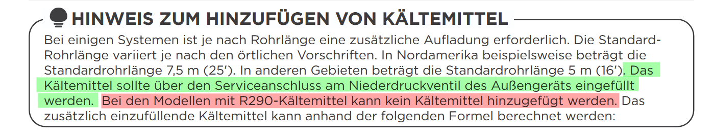

Hast du einen Link auf die definitiv richtige Anleitung zu dem Gerät?
Ich finde bei Midea selbst nichts. Lediglich diverse Händler haben eine PDF auf ihren eigenen Servern, wobei dort das Gerät auf dem Deckblatt als "blue angel" bezeichnet wird. Ist also unklar, ob das die richtige Anleitung ist.
Bei den Anleitungen, die ich gefunden habe, befindet sich der von Dir zitierte Hinweis nicht, ganz im Gegenteil wird dort beschrieben, wieviel Kältemittel man bei R290 pro Meter Leitung zufügen soll.

Siehe Deckblatt, das ist für die Xtreme Save Blue 9 und 12k BTU. Allerdings sind alle Mideaanleitungen für Gerätefamilien geschrieben, d.h. diese Anleitung gibt es so auch für die normale Xtreme Save Pro (R32). Auf Seite 30 findet sich der zitierte Hinweis. Dieser ist auch in der Papieranleitung die meinem Gerät beilag (Ist identisch zum PDF, nur halt mehrsprachig).
Die zufülltabelle ist also für R32, nicht R290. Bei R290 darf man laut Midea nicht mehr hinzufügen.
Da man aber schreibt in Nordamerika sind Standard 7.5m, würde ich davon ausgehen, dass man mit Auge zudrücken die Anlage hier auch mit etwas mehr als 5m Leitung betreiben kann. Braucht man aber wirklich sehr viel mehr (10,12 oder so), dann ist es vllt doch das falsche Gerät.
Auf der selben Seite findet sich auch das Datenblatt:
In dem wird ganz spezifisch das Gerät und R290 genannt, und beschrieben, daß man mit 10g/m nachfüllen kann/soll.

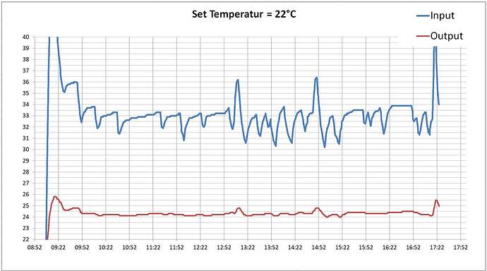

Endlich war es mal etwas kälter draußen.
Die Midea ist jetzt den ganzen Tag schön stabil durchgelaufen ohne ein einziges Mal zu takten.
Die Leistung lag immer so bei etwas 170W. Das Zimmer hat Sonneneinstrahlung und zwischendurch hat immer mal die Sonne geschienen. Das scheint die Midea auszuregeln.
Schön ist auch zu sehen, wie sie nach Start langsam von 600W auf 170W in Stufen runter regelt.
Die Midea schein also doch ein elektronisches Expansionsventil zu haben.
Klasse!

Diese Diskrepanz habe ich auch nichtz bemerkt bisher, würde aber tippen, dass der Praktikant da im Datenblatt vergessen hat die Zeile zu löschen.
Der Hinweis in der Bedienungsanleitung ist schon sehr deutlich platziert, ich denke dem ist eher Vorrang einzuräumen.

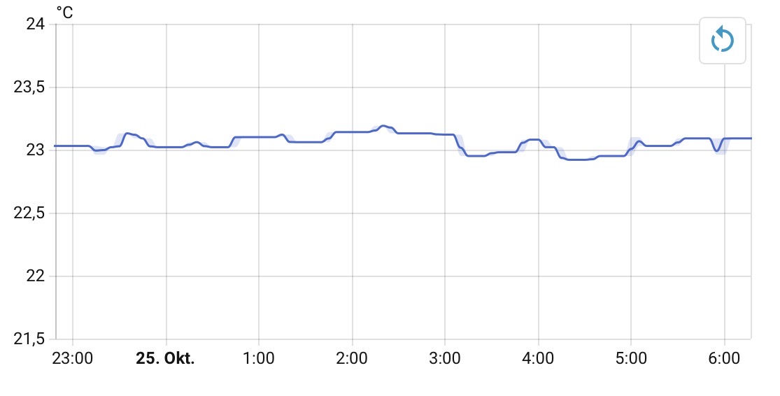

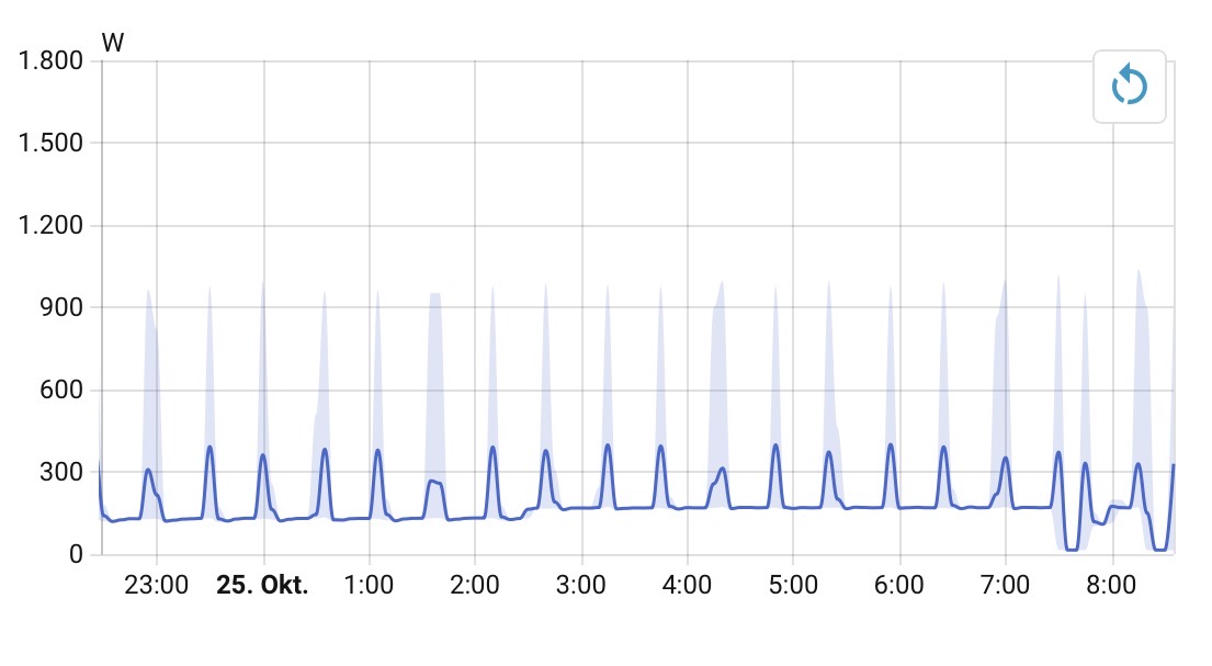

Bei mir ähnlich. Letzte Nacht nach Einstellung des CH 12 auf den Wert 10%/Hertz ist die Anlage ohne zu Takten durchgelaufen. Vorher ging sie immer an und wieder aus um die Temperatur im Raum zu halten.
Raumtemperatur auf 22 Grad an der Midea eingestellt.
Sieht gut aus!
Hattest Du Follow-Me eingestellt?
Bei Messung am Eintritt hat meine Midea einen Offset von 2°C eingestellt.
Sie regelt dann immer bei 25°C rum.
Mit Follow-Mee ist das dann wohl der Offset = 0°C ?
Ja, sehe ich leider auch so. Wäre auch zu schön gewesen. Alle anderen (bis auf vielleicht die sehr teure Panasonic, habe ich nicht geprüft) R290-Anlagen verbieten das Nachfüllen, und lediglich die Midea diese hatte den Anschein erweckt, nachfüllen wäre erlaubt. Wohl zu früh gefreut.
Sehr ärgerlich daß Midea die offizielle Anleitung nirgends bereit stellt, so daß man auf zusammengewürfelte, und offenbar oft falsche Angaben verschiedener Händler angewiesen ist.
Ich habe auch nochmal weiter gesucht, und die italienische Installationsanleitung gefunden. Produktname (Midea Oasis) stimmt zwar nicht überein, aber die Nummer (Msagbu-09Hrfn7-Qrd6Gw). Auch dort ist der selbe Warnhinweis, daß man nicht auffüllen darf: Collegamento Dei Tubi Del Refrigerante - Midea Oasis Plus MSAGBU-09HRFN7-QRD6GW User Manual [Page 27] | ManualsLib
