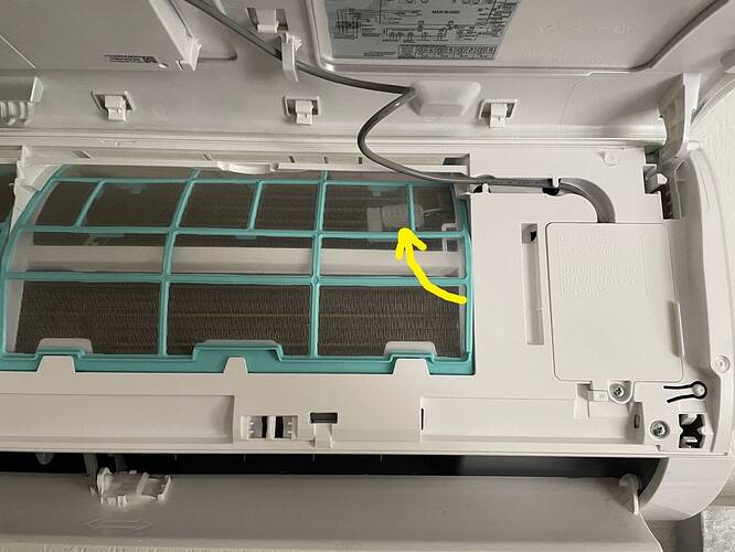

Kurze Frage ... eine meiner 3,5 er Dimstal scheint im Standart-Innen-Temp-Sensor so um die 3-5 ° zuviel anzuzeigen
(er meint es seien 27 Grad, aber alle anderen Messungen sagen oben an der Decke seien es mehr so 22-23 °.
Kann man die irgendwie in einem internen Software Menu "justieren/ eichen / runterdrücken" auf die wirkliche Temperatur ?
Sehe grad den Wald vor lauter Bäumen nicht.
Ist zwar nicht "lebenswichtig" aber im HA sieht es komisch aus, wenn da so hohe (unrichtige) Werte stehen :slight_smile: /p>
Ich möchte da ungerne mit Widerständen oder so drin rumändern am Sensor ....
Oder mag der Sensor " verrutscht" sein ? ha da jemand ein Bild wie / wo der verlegt ist / sein muss ?
So, der Sensor sitzt augenscheinlichlich genau so und an dem Ort wie bei meinen anderen auch.
Daran wirds also kaum liegen.
Keiner ne Idee ?
Wie ist denn der Wert des Innensensors der Anlage, wenn sie eine Zeit nicht geheizt hat. Passt es dann?
Da scheint er genau so zu "übertreiben" ....
Ich konnte bisher keinen zweiten Sensor finden, hat da jemand schon nachgeforscht ?Müsste dann irgendwo IM Gerät "versteckt" sein ?
Laut Händler Support ist der Sensor den man rechts hinter dem Filter sieht (siehe Bild) angeblich der Sonsor der zuständig ist für "Frostschutz". ?!
Mail-Antwort:
Jedoch ist dieser eher für den "Frostschutz".Es müsste noch einen 2. geben.Eine elektronische Anpassung ist leider nicht möglich.

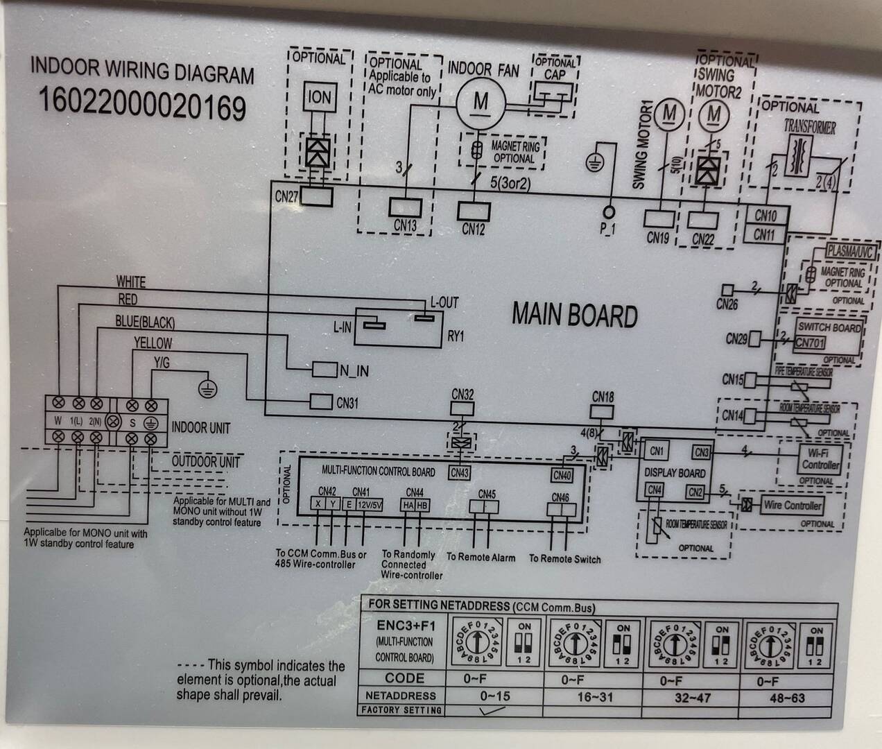

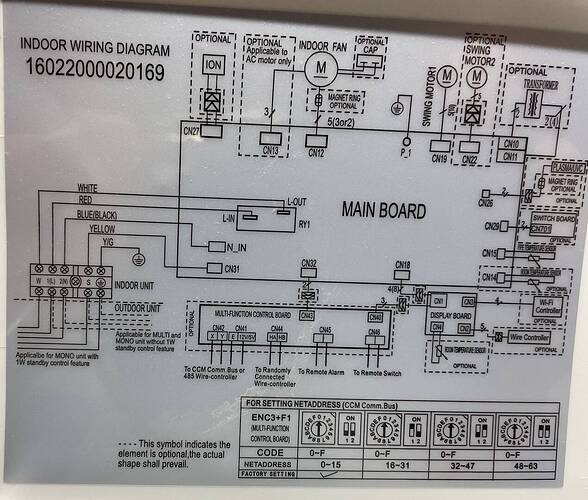

Guck mal,in dem Deckel ist doch ein Schaltbild-da müsste die verbaute Sensorik doch angeführt sein.
IM HA wirst Du doch auch Werte verarbeiten können, also z.B die 5°C einfach abziehen.
Ah...darauf bin ich bisher noch garnicht gekommen :slight_smile: Bin noch rel neu im HA - Game ... muss ich mich mal reinkien :slight_smile: Danke für den Tip
Jau, mhhhh ... Schaltbild , werd ich nicht draus schlau :slight_smile:
@higgy
Also ich sehe da zwei Sensoren für Room Temperature ,CN4 und CN14,beide als optional gekennzeichnet,aber da muss ja mindestens einer drin sein.
CN4 würde dann am Displayboard angeschlossen sein und CN14 auf der Hauptplatine.
Käme man an beide Platinen,könnte man schauen ob die Steckkontakte belegt sind und dann auch den Kabelweg verfolgen.
Es ist recht sicher der Sensor, den du mit dem gelben Pfeil markiert hast.
Laut Schaltplan ist es der "Room Temperature Sensor", der an CN14 hängt.
Evtl. hängt auch einer am Displayboard an CN4. Da steht optional.
Wie gesagt schrieb der Händler dieser Sensor sei nicht für die Innenraumtemperatur, er schrieb ja das sei zum "Frostschutz" ...
wobei ich nicht so ganz dahinter komme, wie das damit etwas zu tun haben könnte. Vielleicht nur für den "Kühlungsfall" ?
Damit er innen beim Abkühlen des Raumes kein Eis ansetzt ? können die da da echt so kalt werden ( habe bisher nur geheizt damit :slight_smile: )
Dann wäre das ja vielleicht plausibel.
Bin mir recht sicher, dass das der richtige Sensor ist. Probiers doch einfach aus und erwärme den mal mit dem Fön. Dann siehst du es doch.
gute idee, probiere ich mal
@Higgy
Die Zuleitung zu dem von dir markierten Sensor sollte in einem Schlauch stecken, prüf mal ob dieser Schlauch irgendwo am Wärmetauscher anliegt und dadurch vielleicht auch etwas Temperatur ab bekommt. Falls ja an dieser Stelle dann auch mal etwas Dämmung dazwischen klemmen.

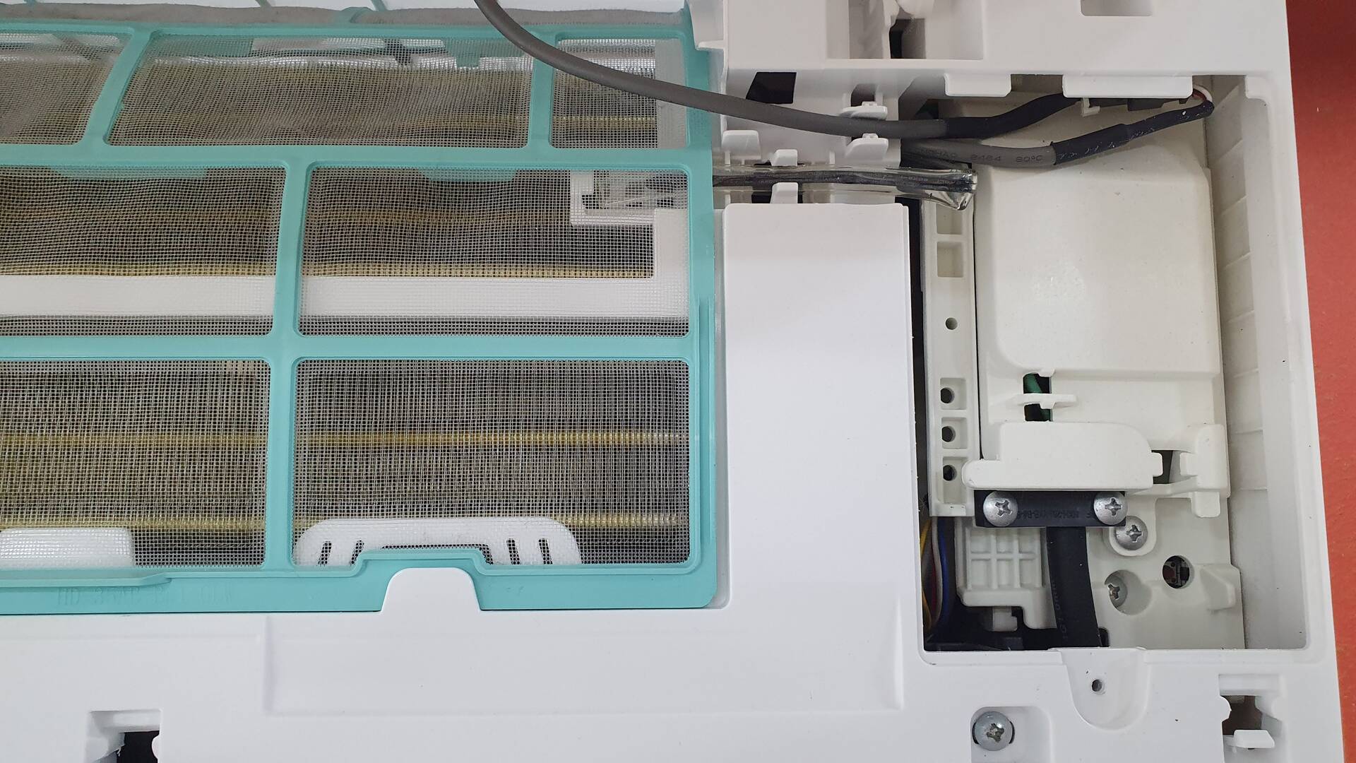

Ich würde den Sensor aber eh verlegen, ich hab das bei allen meiner 3 Anlagen gemacht. Das bringt ein deutlich trägeres Reglerverhalten, sprich das Takten wird alleine schon dadurch deutlich reduziert. Auch ohne zusätzliche Sensordämmung ist das schon ein Unterschied.
Hallo Ted,
Wie und wo hast du den Sensor verlegt? Wie hast du gedämmt?
Hast du vielleicht ein Foto?
Bei mir sieht es so aus.
Meine MHI hab ich so umgebaut: Sensor dort rausziehen und nach unten rechts verlegen, da ist ja auch bei dir leerer Raum. Sensor in einen Styrodurklotz eingebaut. Mach den ruhig so groß, wie er unten rechts reinpasst. Ich hab den aus 2 Teilen gemacht, damit der Sensor genau mittig liegt. Und alles schön luftdicht mit z.B. Ductape verkleben.
Infos zu meinem Umbau findest du hier, aber ich würde heute noch mehr Styrodur nehmen.
