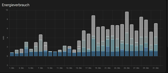

Zum Verbrauch, hauptsächlicher Heizbeginn wie anfangs bereits erwähnt am 15. Oktober.
Die Ausreißer nach oben kamen durchs Testen der jeweiligen Automationen, ich hab also oft geheizt wo es gar nicht nötig war.
Aber die Tendenz ist schon gut zu sehen, zwischen 5 und 7 kWh am Tag je nach Außentemperatur in der noch milden Übergangszeit können sich schon sehen lassen. Vor allem in meiner alten "Bude". Diese 5 bis 7 kWh verbrauche ich übrigens ebenfalls täglich mit meiner Gasheizung alleine nur für's warme Wasser. Dafür ist aber auch schon etwas lose in Planung. Ausgehend von Daten der letzten 10 Oktober (2012 - 2021), ich hab einfach die Verbrauchswerte gemittelt und auf einen einzelnen Tag herunter gerechnet, läge ich beim Heizen mit Gas bei 5,94 € am Tag. Mit den Klimas (mit 7kWh gerechnet) momentan bei 2.20 €. Ok, dieses Jahr war der Oktober lange warm, dafür hab ich aber auch nur 2x für je 2 Stunden mit Holz zugeheizt. Der Heizkamin lief früher fast täglich ab Oktober.
Hier mal noch genauer aufgeschlüsselt, ebenfalls der Oktober
Bad- und Werkstattheizung bitte außer acht lassen, das sind noch "alte" Verbrauchswerte aus der ersten Oktoberwoche in dieser Statistik.
Aber das Aquarium heizt natürlich mit ca. 1kWh Verbrauch am Tag das Obergeschoss leicht mit.
Mein smarter Heizlüfter im Bad ist jetzt außer Betrieb, der neuen Infrarotheizung muss ich erst noch einen Shelly verpassen bevor ich damit auch Verbrauchsdaten erfassen kann. Aber das sind erstmal "Peanuts".

Meine ältere der 3 Anlagen dümpelt eigentlich auch gerne lange zwischen 250 und 350 Watt herum, da kann ich bei dem großen Raum den die versorgt wirklich überhaupt nicht meckern.
Die neueren mit anderer Firmwareversion liegen da aber immer 80 bis 90 Watt drüber, sprich die gehen wirklich nicht so tief und takten daher mehr. Nicht immer ist neu auch besser bzw. passender.
EDIT:
Sogar unter 200 Watt sehe ich ab und an bei der älteren Anlage, leider immer nur kurz und nicht nachvollziehbar warum.
Bei den jetzt kälteren Außentemperaturen schaffen es nun auch meine Dimstal Anlagen "ruhiger" durch zu laufen.
Außer gestern, da war es relativ feucht hier, da gab es einige "Auftautakte". Und danach kriegen sich die Anlagen kaum wieder ein.
Meine beiden neueren Anlagen haben die letzte Woche übrigens ein Firmware Update erhalten, hab es durch Zufall mitbekommen da sie beide plötzlich kurz aus und wieder an gingen. Leider gibt's nirgendwo ein Changelog oder ähnliches. Jedenfalls kann ich bei Dimstal oder Midea nichts dazu finden.
Firmware vorher 1.0.0 und jetzt aktuell 1.0.8
Ich bemerke aber kein anderes Verhalten als vorher, die Regelung der beiden ist immer noch schlechter als bei meiner ersten Anlage aus 2020.
