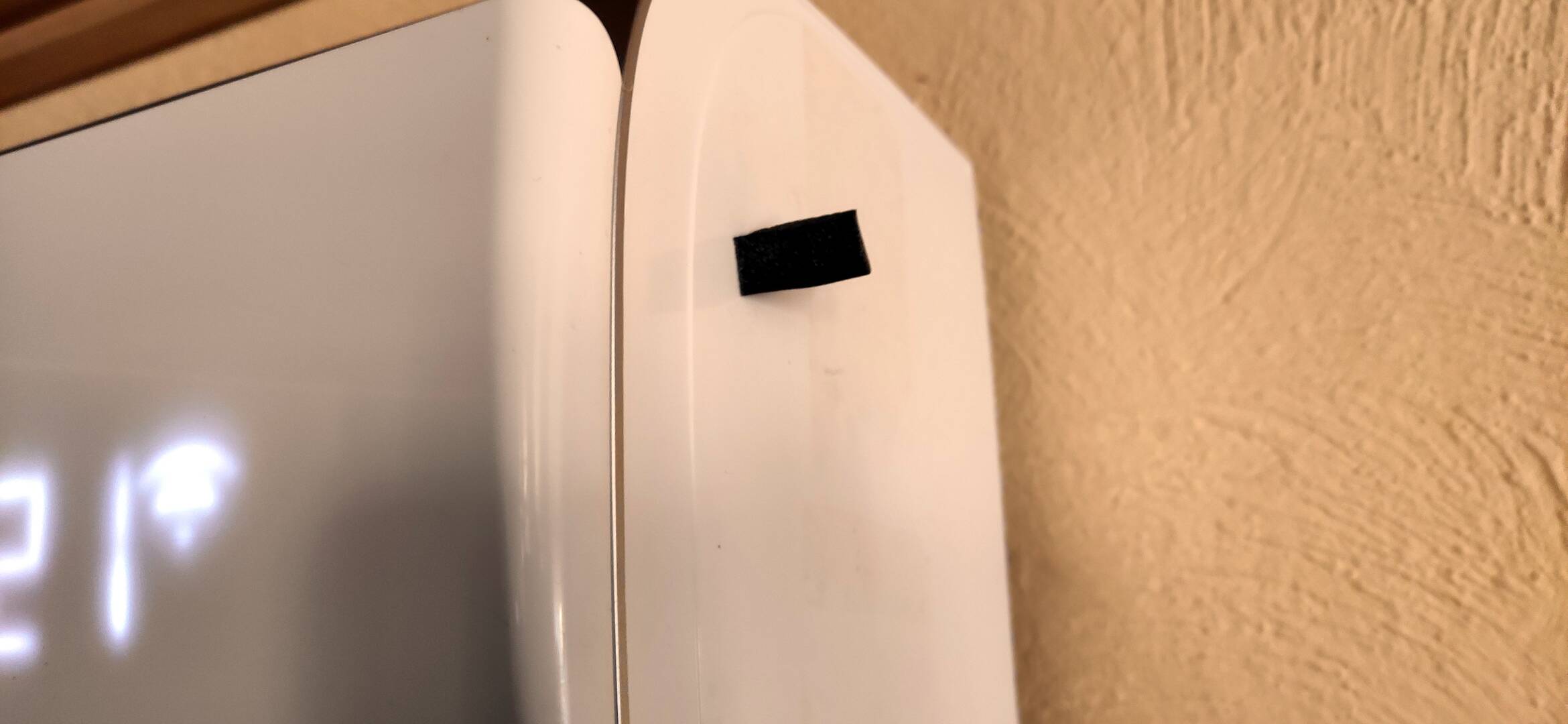

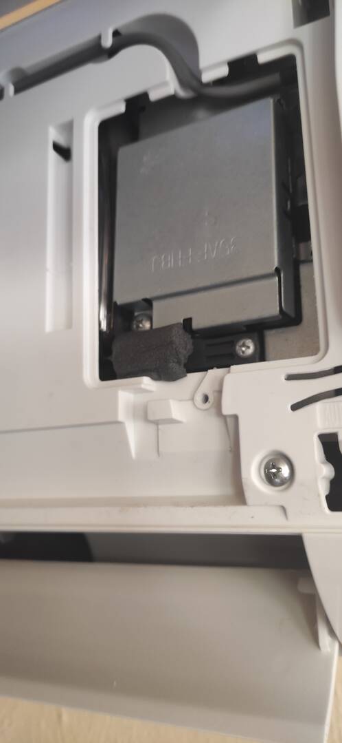

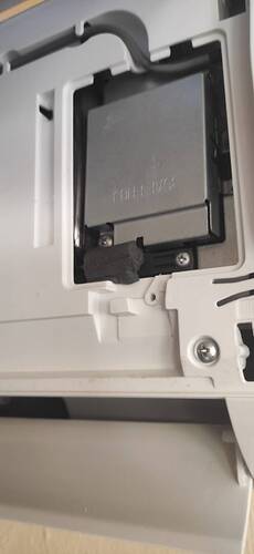

Genau wie von Win im Beitrag über mir beschrieben, ich hab allerdings Kautschuk als Dämmung genommen, das Zeug das man auch um Heizungsrohre wickelt.
Bei meinen beiden neueren Anlagen mit neuerer Firmwareversion 1.x habe ich den Sensor mittlerweile aber weniger gedämmt als wie hier zu sehen bei meiner ersten Anlage mit Version 3.x
Die neueren wurden mir auf Dauer vom Regelverhalten zu träge beim Heizen, sprich ... die Heizpausen nach erreichter Temperatur waren mir zu lange nachdem die gewüschte Temperatur erreicht war. So eine Sensordämmung bewirkt ja nicht nur ein langsameres Ansteigen der gemessenen Temperatur sondern auch ein langsameres Abfallen von eben genau dieser Temperatur. Das musst du ausprobieren wie es für dich am besten passt. Mit Schwankungen von unter einem Grad Raumtemperatur (extern gemessen) kann ich gut leben ... und in etwa darauf hab ich dann die Dämmung auch abgestimmt.
Für mich ein guter Kompromiss.

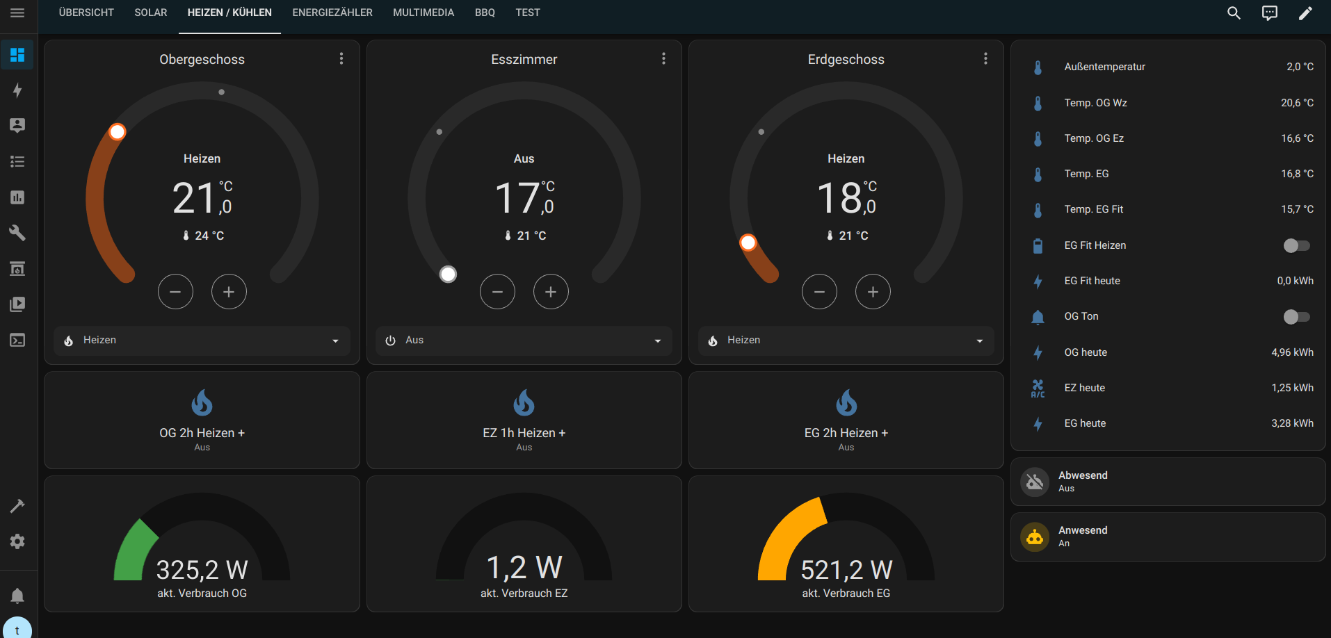

ich nutze meine Vivax R Design 9000 (baugleich zur Midea) in Verbindung mit Home Assistant und dem Midea AC Lan Addon ( https://github.com/georgezhao2010/midea_ac_lan ).

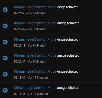

Die Fernbedienung dient nur noch als Wärmesensor und bediene die Anlage nur noch über HA, das funktioniert auch ganz gut. Nun ist mir im Log von HA folgendes aufgefallen:
Das geht so die ganze Zeit wenn sie ausgeschaltet ist, also alle 2 Minuten schaltet sie den KomfortModus ein und aus. Warum schaltet die im Off Betrieb ständig hin und her?
Was mir bisher auch nicht so gefällt: Wenn ich sie über HA zum Heizen einschalte, beginnt sie immer im Komfort-Modus mit geringer Lüfterstufe. Ich hätte sie aber gerne auf max. Lüfterstufe ohne jedes mal beim Einschalten umzustellen. Ausschalten tu ich sie in der höchsten Lüfterstufe.
Ich hätte gedacht, die Anlage würde sich beim Ausschalten die Einstellung merken und beim Wieder einschalten mit der gleichen Einstellung weiterlaufen. Tut sie leider nicht.
Was auch ganz "witzig" ist: Das Addon hat für den Lüfter neben dem Auto Modus, 5 Einstellungen, die höchste Stufe ist Full aber wenn ich die auswähle, geht zwar der Lüfter des IG auf volle Pulle aber das Addon in HA springt in der Anzeige auf "silent" um.
Die Problematik habe ich hier auch, auch das Umspringen von Full auf Silent, das liegt wohl an der Integration. Per Automation funktioniert das aber.
Erstelle dir also einfach eine Automation mit deinen gewünschten Startbedingungen und rufe diese Automation dann per erstelltem Button auf, so habe ich es hier zb. bei meinen Heizen+ Buttons gemacht.
Eine andere Lösung ist mir dazu auch nicht eingefallen.

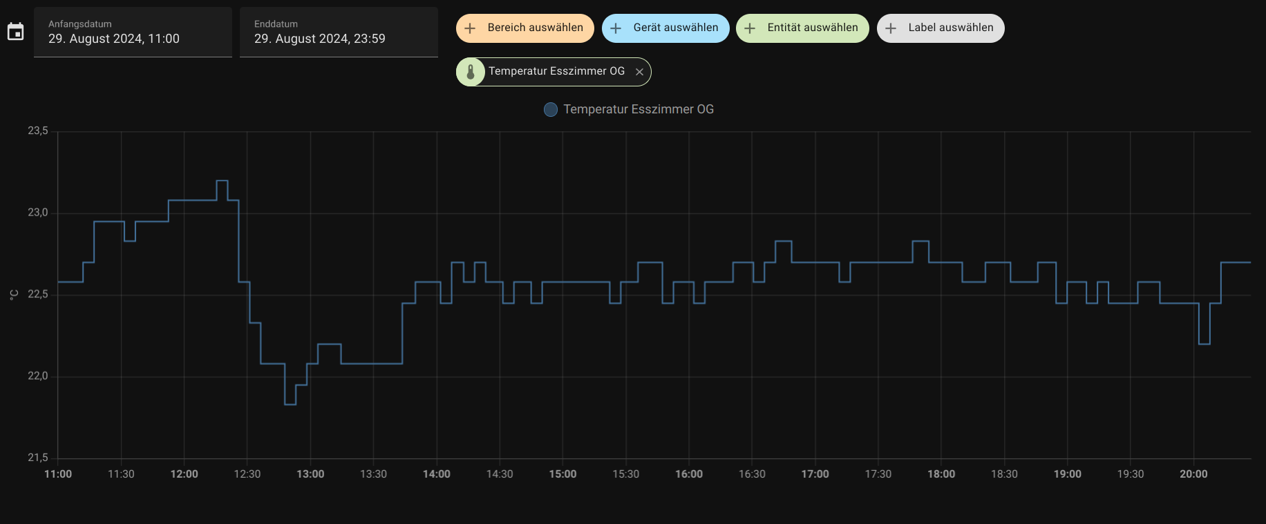

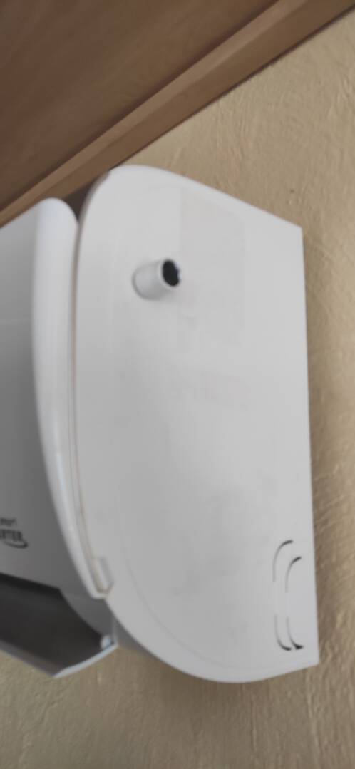

Einige Interessierte haben es vielleicht in einem anderen Beitrag mitbekommen das ich den Temperaturfühler durch einen parallel geschalteten 220 kOhm Widerstand dazu gebracht habe knapp über 1 Grad mehr an die Steuerung zu melden. Meine vorherige Dämmung des Temperatursensors habe ich unverändert beibehalten.

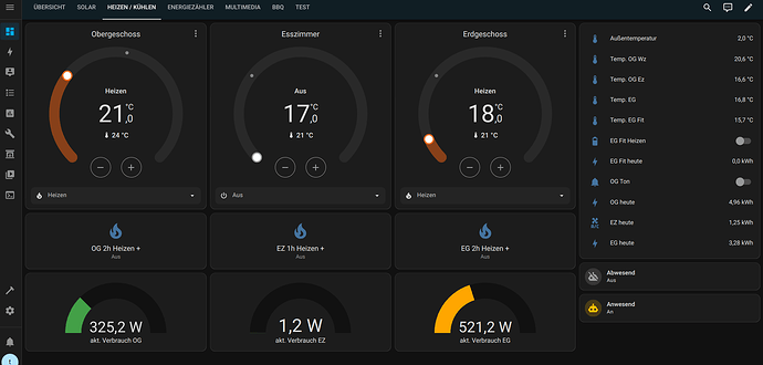

Dadurch erreiche ich nun im energiesparenden Eco Modus beim Kühlen nach einer Startphase von ca. 90 min in der sich die Anlage einregelt eine Temperatur von 22,5 bis knapp 23 Grad. Ohne diesen Widerstand ging die Temperatur gerne mal von 24 Grad auf 24,5 Grad hoch was ich ich schon als unangenehm empfinde. Aus dem Grund habe ich den Eco Modus auch kaum genutzt, das wird ab jetzt anders sein.
Power (Tp_Link Kasa HS110)
dazu passend die extern gemessene Temperatur im Raum (Shelly HT)
Im Winter zum Heizen muss ich dann halt die Temperatur höher stellen, bzw. meine EG Anlage heizt bei den minimal möglichen eingestellten 17 Grad dann halt nur noch auf 16 Grad. Ich nutze mein EG kaum bzw. heize dort eh nur höher bei Bedarf.

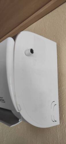

Um die Taktzeit im Heizbetrieb noch weiter zu optimieren habe ich den Temperaturfühler diese Woche nun auch noch nach außen gelegt, ich hatte das Fühlerkabel eh etwas verlängert als ich den im vorherigen Post erwähnten Widerstand parallel geschaltet habe.
Ich hatte jetzt in der Übergangszeit zwar auch nur noch etwa 3 Takte in der Stunde ... aber besser geht ja immer.
Dem immer noch leicht gedämmten Sensor werde ich aus optischen Gründen noch eine Kappe (Abdeckung) aus Teflon verpassen, davon hab ich momentan leider gerade nichts greifbar.
Momentan also noch "Design follows Function" :wink:

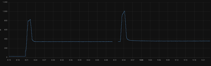

Ich hatte den Sensor übrigens zuerst auf etwa 1,2 m Höhe, dann gibt die Anlage aber nach ca. 5 min wieder richtig Vollgas. Anscheinend muss sie bereits beim Start nach einer relativ kurzen Zeit eine entsprechende Temperaturänderung mitbekommen sonst regelt sie die Leistung unnötig hoch.
Ergo sollte ich es mit zusätzlicher Dämmung beim externen Fühler am internen Fühleranschluss nicht übertreiben.
Ich habe aber darauf geachtet das an dieser Stelle im Betrieb auch genug "Raumluft" am Sensor "vorbeikommt". Als E-Dampfer kann man das ja leicht überprüfen, vor allem woher die Luft kommt. Seitlich am Gerät wird auch genug Luft von unten angesaugt, also nicht nur wärmere aus Deckennähe.
Edit:

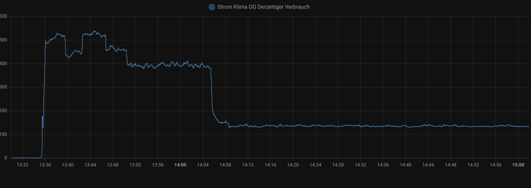

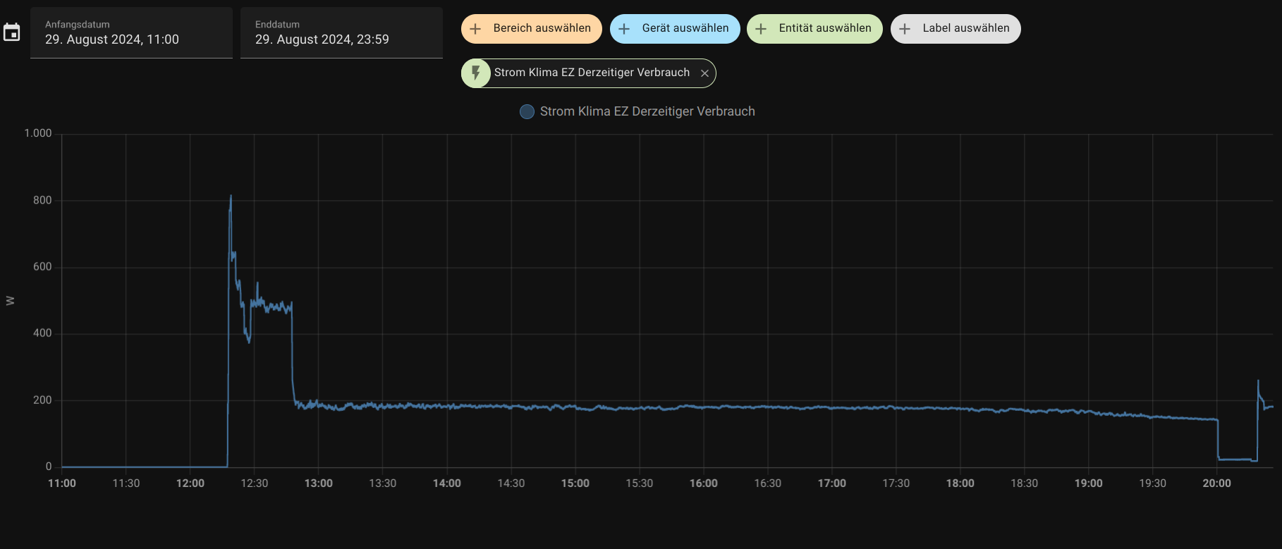

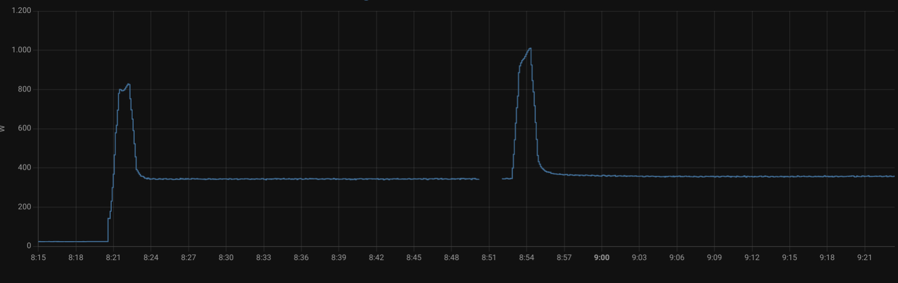

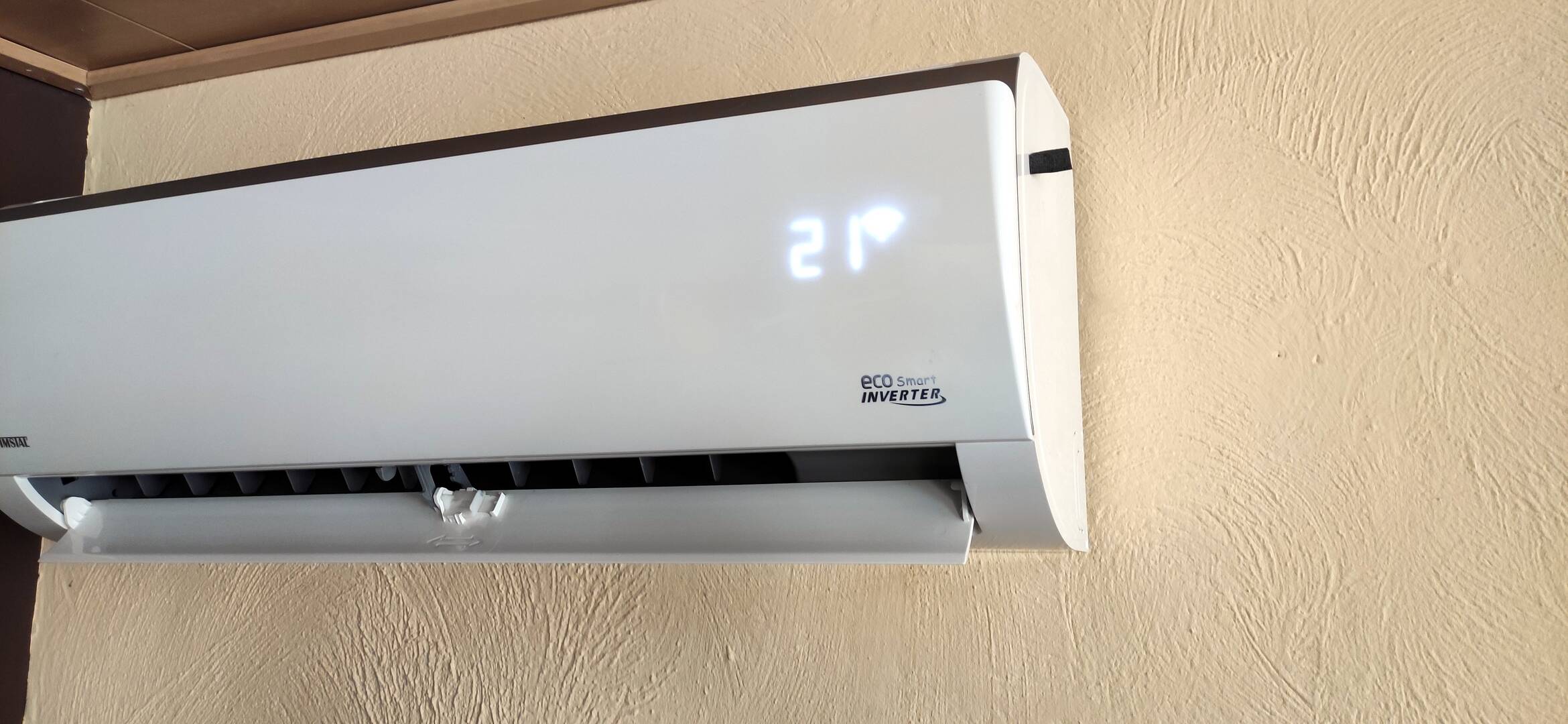

Getaktet wird nach Aufheizen des Raumluftverbundes hier ( 85 m² ) irgendwann aber trotzdem. Aber bei der milden Witterung kann ich dann mit 45 min Taktpause und erneutem 30 Minuten Nachheizen mit 300 - 350 Watt Verbrauch zufrieden sein. Tiefer geht die 2,5 kw Dimstal beim Heizen in diesem Raum halt nicht.
Heute bot sich dank strahlendem Sonnenschein und 4 großer genau nach Süden gerichteter Fensterflächen ein "Gegencheck" beim Kühlen an.
Anlage im ECO Modus gestartet, 24 Grad (entspricht durch die hier erwähnte Fühlermanipulation ca. 22,5 bis 23 Grad ), Lüfter auf Slow. Lüfter auf Auto würde beim Start der Anlage noch etwas weniger Verbrauch bringen, aber die Ersparnis hält sich mit 20 bis 30 Watt in Grenzen. Und nach etwa einer halben Stunde geht die Anlage dann eh selber auf Low.
Und so schaut das momentan aus, Fühler außen, mit Kautschuck-Rohrisolierung gedämmt in einem 15 mm Kunstoffrohr, das offene Ende ebenfalls leicht gedämmt mit Kautschuck. Damit reagiert der Fühler gerade noch schnell genug auf Temperaturänderungen ohne das die Anlage nach ein paar Minuten zuerst mal Vollgas gibt, egal ob beim Heizen oder Kühlen.
Übrigens, ganz ohne Dämmung würde in der Übergangszeit auch mit außen liegendem Fühler so etwa alle 20 min getaktet.

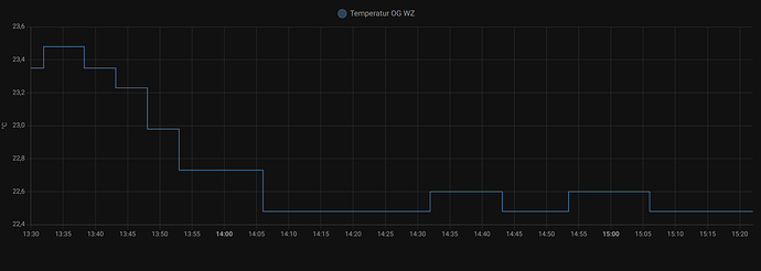

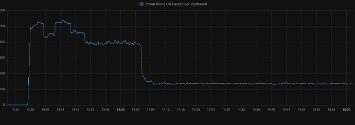

Hier noch der dazu gehörende Temperaturverlauf.

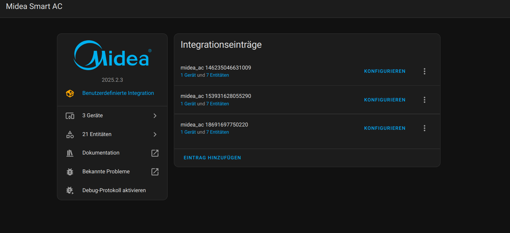

Welche Integration verwendet Ihr für eine Dimstal Klimaanlage?
Danke...
Danke für deine schnelle Antwort.
Leider Funktioniert die Integration bei mir nicht. Ich bekomme immer den Fehler --> Es konnte keine Verbindung hergestellt werden.
Wenn ich es Manuel Konfiguriere fehlt mir der Token und der Key für die Eingabe. Ich verwende die App NetHome Plus leider ist hier kein token hinterlegt.
Du kannst bei "Gerät erkennen" auch mal versuchen bei Host die IP deiner Anlage einzutragen, also nicht automatisch erkennen zu lassen.
