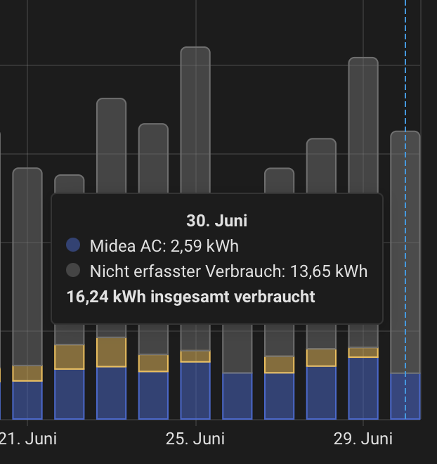

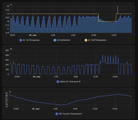

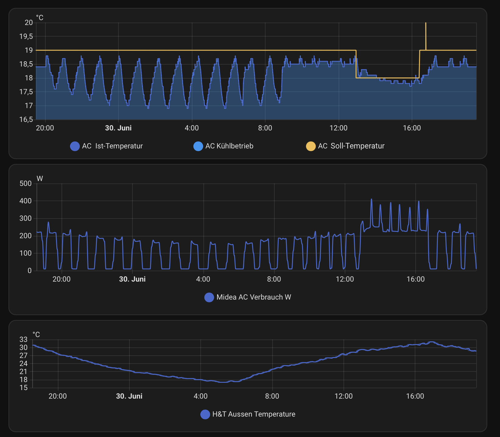

Momentan hat es ja sehr hohe Temperaturen, vielleicht fragt sich ja der eine oder andere wie die Midea R290 damit so klar kommt :blush:
Bei aktuell bis zu 33 Grad im Schatten habe ich mein 24m2 Schlafzimmer trotzdem gerne auf 19 Grad. Mittags kühle ich sogar noch ein wenig mehr, weil meine PV da am dynamischen Einspeiselimit kratzt :smile:
Der Tagesverbrauch liegt bei 24h Betrieb und 19 Grad so bei 2,5 bis 3 kWh. Ich denke das ist ganz in Ordnung, oder?

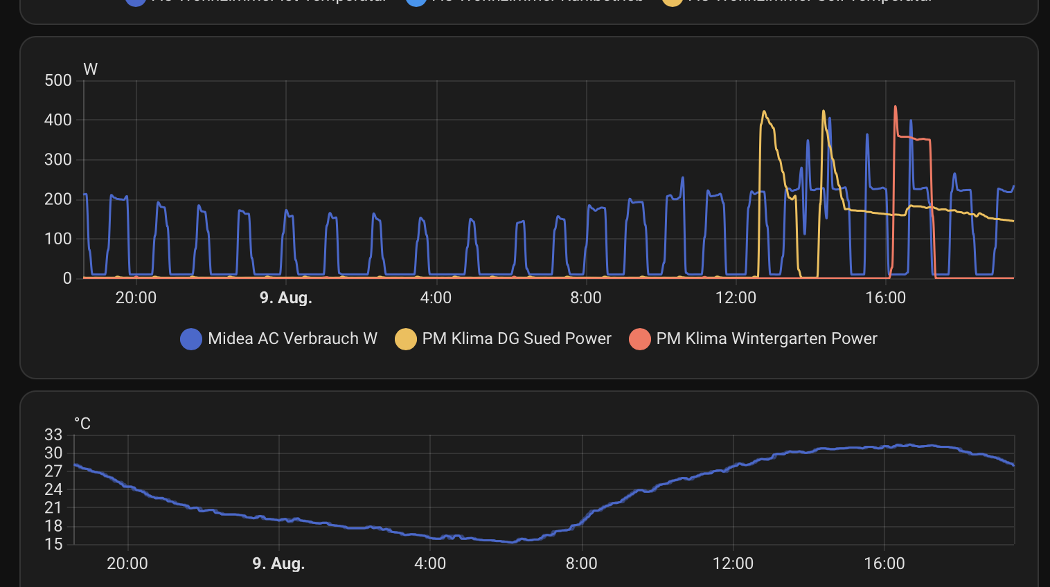

Was mich echt wundert, ist warum die Midea so stark "taktet". In dem Bild ist es die blaue, gelb ist Daikin. Ich denke man sieht bei der Midea, dass sie die Leistung ja schon sehr fein regeln kann, aber dann taktet sie doch immer wieder?
Ich sehe da jetzt keinen grossen Nachteil für mich bisher (?), aber interessieren würde es mich schon.
P.S: fairerweise muss ich ergänzen dass die Daikin im Dachgeschoss einen deutlich wärmeren Raum kühlt.. die taktet dann auch irgendwann, aber auf jeden Fall weniger und seltener.

die Anlage ist für deinen Fall vmtl. überdimensioniert - man sieht ja das sie auf der niedrigsten Stufe läuft und dann wieder abschaltet. Die Geräte sind insbesondere bei nur kleinen Unterschieden von Innen/Außentemperaturen extrem effizient, sodass die dann entstehenden Systemleistungen viel zu hoch sind. (Ist bei Wärmepumpen auch ein Problem, Auslegung auf den Extremfall bedeutet eine viel zu hohe Leistung in der Übergangszeit, sodass sich z.T. zwei kleiner dimensionierte Geräte lohnen um in Grenzzeiten die Leistung um eine ganze Einheit zu reduzieren)
