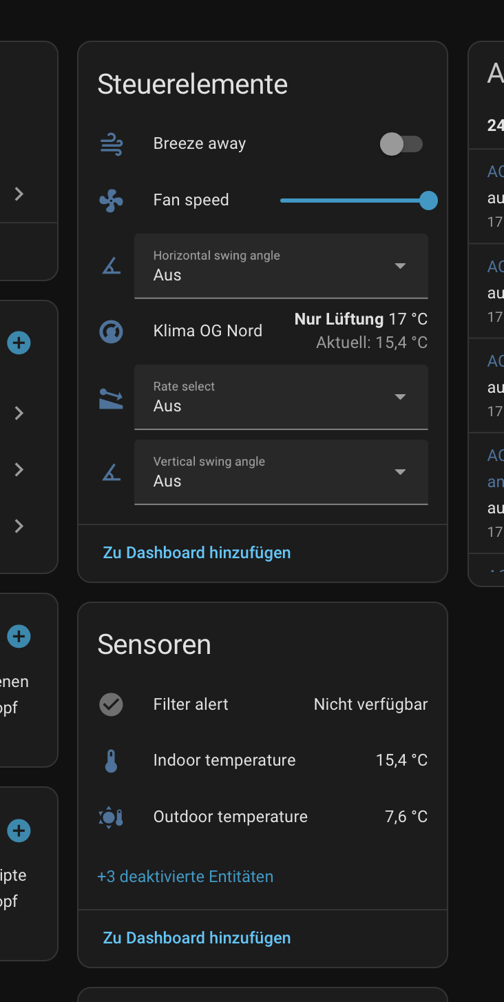

Auch mit der HACS Midea AC Integration läuft alles komplett lokal, ohne China Cloud. Dazu wäre kein ESP Stick nötig. Mit der HACS Integration hat man halt alle Funktionen, mit dem ESP nur teilweise.
Hallo Frank,
danke für die schnelle Rückmeldung. Für die Midea HACS Integration benötigt man allerdings wenigstens für das Setup einen Midea Account und muss das Ding wenigstens 1 mal mit den Chinaservern verbinden. Das wäre aber ein Frosch den ich willig bin zu schlucken.
Ich werde mir das Gerät mal kaufen und trotzdem die Option mit dem ESP Home testen. Mit der HACS integration habe ich dann immerhin einen Fallback.

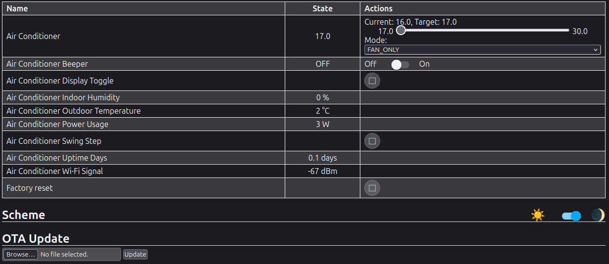

Ich wollte noch kurz berichten:
Zusammen mit dem SLWF-01PRO funktioniert die Anlage.
Man Steckt den ESPHome Adapter einfach via USB an die Stelle wo sonst der USB Dongle von Midea sitzen würde. Es sind keine Modifikationen am Gerät notwendig, einfach Plug&Play.
