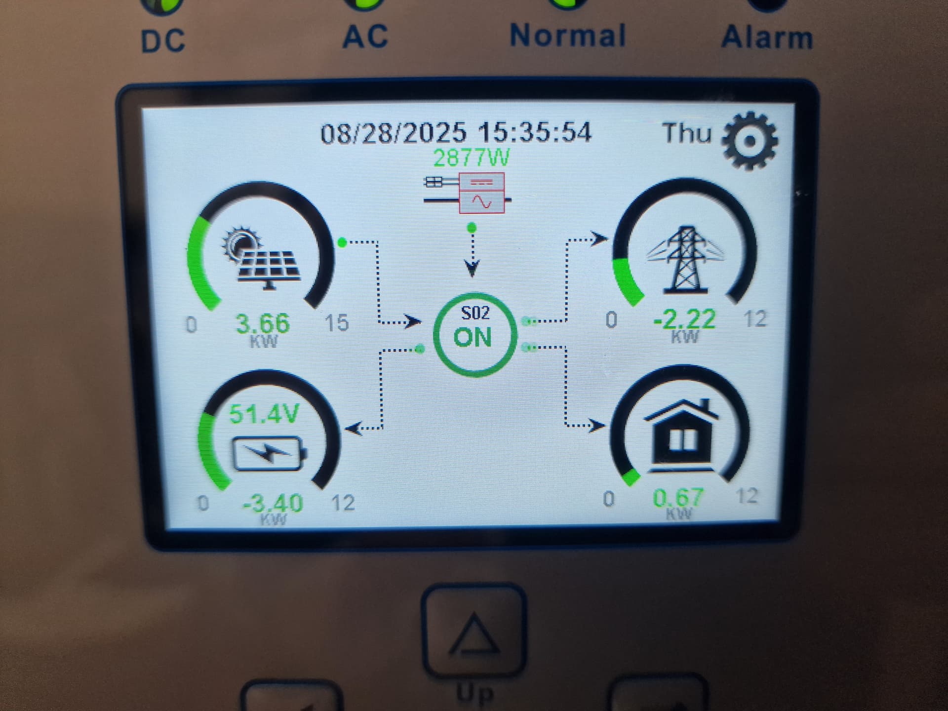

Der einzelne Deye (Standort 1, der PV und GEN hat) läd die Batterie nur via PV,
die Leistung des GEN Port geht auf LOAD und ins leider ins Netz.
Danke für Eure Ideen ..

@Auric bei mir ist es tatsächlich genauso verkabelt, wie du es beschrieben hast. Leider habe ich jedoch das gleiche Problem wie @gabylein: Über GEN wird zwar LOAD versorgt und eingespeist, aber die Batterie wird nicht geladen.
Firmware-Version: 1170
Hat vielleicht jemand eine Idee oder eine Lösung dafür?

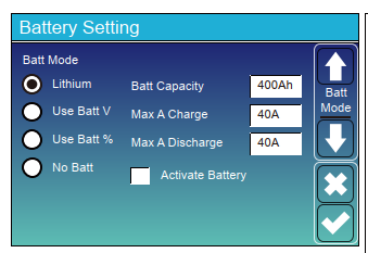

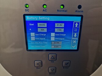

siehe oben, den Knopf gedrückt?

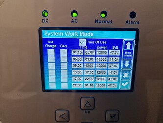

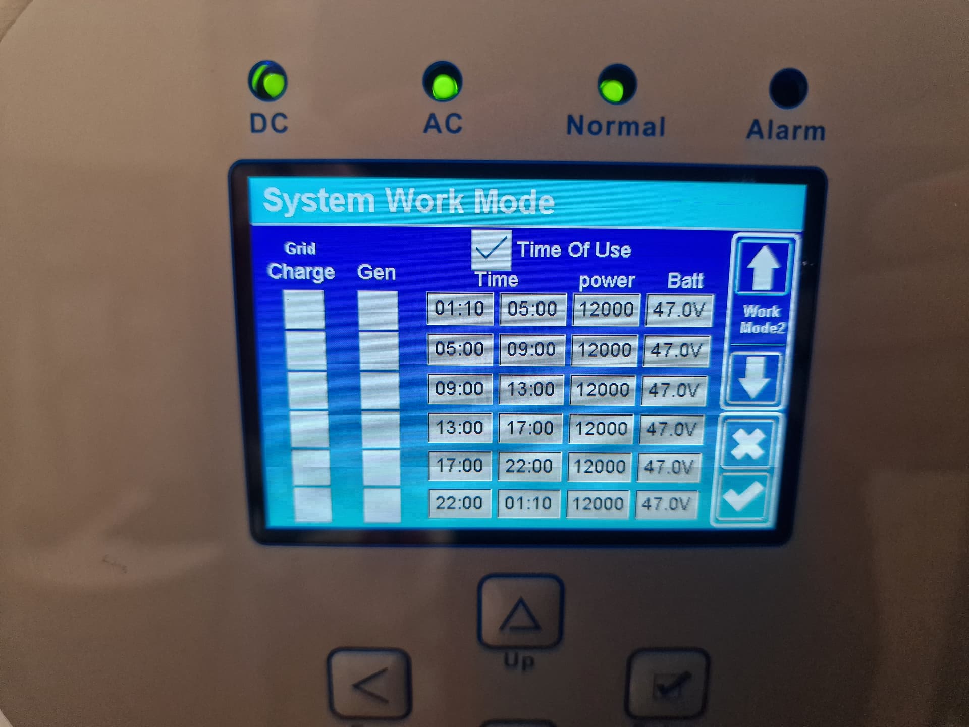

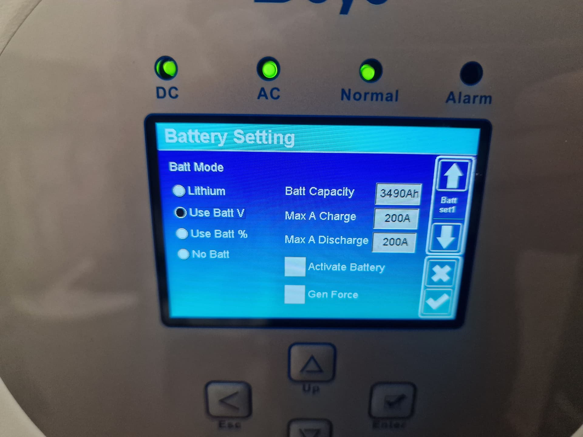

Ich habe einmal ein Foto von den Einstellung und dem Hauptbildschirm gemacht. Das mit den Einstellungen sollte eigentlich passen.
Eigentlich sollten die Einstellungen so doch passen – normalerweise müsste die Batterie ja geladen werden.
Hat vielleicht jemand noch eine Idee, woran es liegen könnte?

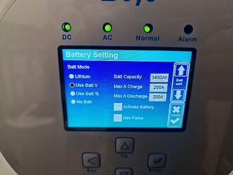

Bei mir auch so , habe nur % da ich mit dem BMS rede
da gibt es ja noch tausend andere Knöpfe
warum kast Du keine BMS Kommunikation
was steht hier?
ist das wieder eine Master-Slave Anlage die NICHT vollständig parallelgeschaltet ist?
Moin hat m.E. nix mit der Master / Slave Geschichte zutun, weil mein 12k Deye der PV und GEN hat , nur von PV den Akku läd und die GEN Leistung ist Netz einspeisst
bei mir shett da
BAT MODE
CAP 2730Ah 14 x 195A
Chaege 240A
Discarge 240A
Verhalten gleich , ob 2 Akkus oder 14

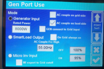

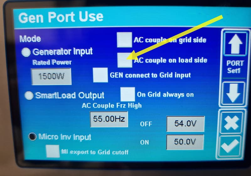

hänge doch mal GEN auf LOAD (also die BKWs auf LOAD) und klick das an
Bei mir sind es die SUN-12K-SG04LP3-EU und der GEN ist jeweils mit 20 A abgesichert.
Ich werde das morgen einmal mit „AC couple on grid side“ ausprobieren, da ich das relativ einfach umbauen kann.
Melde mich dann nochmal mit einem Update :slight_smile:
Ich habe das Ganze jetzt nochmal mit „AC couple on grid side“ getestet – leider mit dem gleichen Ergebnis.
Daher vermute ich inzwischen, dass es entweder tatsächlich an der Software liegt oder noch eine bestimmte Funktion/Einstellung aktiviert werden muss.
Hast du da eventuell noch eine Idee oder funktioniert das bei jemanden schon mit einer größeren Anlage am GEN-Port?

Ja, das scheint tatsächlich so vorgesehen zu sein: Am GEN-Port kann ein Generator angeschlossen werden, wenn „AC couple on grid oder load side“ aktiviert ist. Der andere Wechselrichter läuft dann netzparallel oder über den LOAD-Port des Deye. Über diesen Weg sollte der Deye sowohl die Batterie laden als auch den Load versorgen können.
Das mit dem Batterie laden funktioniert bei uns nur leider nicht.
