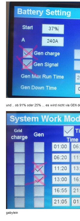

Wenn Ich einen WR am GEN Port hängen habe und nicht einspeisen kann / darf, wie
bekomme ich es hin das er via GEN auf läd ?
Habe 2 im Master / Slave Mode mit 14 Delong Akkus dran.
Am GEN hängt eine 20kW Solaredge. jeweils 10kW gehen in einem Deye.
Mein System will die BAT aber nicht laden.

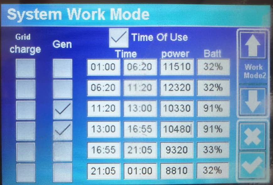

Habe schon mit den Werten im Time of Use rumgespielt ... aber irgendwie schaltet der immer
den GEN Port weg, statt die BAT zuladen :frowning:
Mache ich Nicht einspeisen aus, scheint alles richtig zulaufen
CTs im Zählerkasten
hat jemand einen Tip ?
gabylein
diesen Magischen Knopf schon mal gedrückt
Na klar ..
und der dadrunter ist auch an, weil einspeisen nicht erlaubt ist.
weiter habe ich das eingestellt:
und .. ob 91% oder 25% ... es wird nicht via GEN der AKKU geladen
gabylein

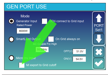

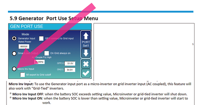

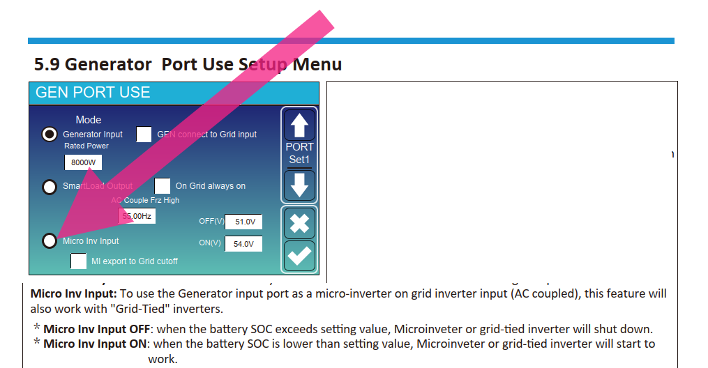

das nicht eingespeist wird ist eine Funktion die mit Hilfe der Externen oder internen CT-Klemmen gemacht wird.
lass die Hacken mal weg
die betreffen ein Aggregat im Inselmodus
Deine Microwechselrichter zu Batterie Funktion wird über den Magischen Knopf aktiviert unabhängig von Datum oder Uhrzeit

mangels eigener Erfahrung kann ich nicht nicht viel beitragen, aber wenn OFF auf 99% und ON auf 98% sind sollte der GEN durchgeschaltet sein und die anderen WR up&running. und wenn die Batterie voll ist... sollten der GEN abgeworfen sein.
wenn ich mich da mal einklinken darf: kann man das "Ab und anschalten" des GEN-Ports auch deaktivieren - dass der also IMMER an ist, egal wie voll / leer die Batterie ist?
da KEIN Hacken setzen.
ok, ist dann egal, was bei on / off drinsteht?!
Hab da aktuell 0 / 0 V drinstehen...
Das bezieht sich auf den SMARTLOAD Output
Den nutze ich an anderer Stelle und lasse Überschuss laden.
Geht bei 93% an und bei 88% aus -.. steht bei mir alles auf Lithium.
Dann kommen % statt V

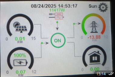

Moin
heute ist ein sonniger Tag und .... es wir voll Suppe eingespeisst :frowning:
An der Stelle wo PV und Micro INV an sind :
dort hat die BAT 100%
habe den Harken
grafik
dort jetzt gesetzt und bin zu dem WR gegangen der Nur die Micro INV dran hat
dort:
Harken auch rein ..
Das war also nicht die Lösung, schade

Bild eins ist der WR der einzeln hängt mit PV und GEN . Standort 1
BIld zwei die Master / Slave Combo die nur GEN hat. - Standort 2 150m von 1 weg
(( zusätzlich ein 3ter Standort Master / Slave Combo mit nur PV - den betrifft es nicht - da kein GEN))
Standort 2:
Der Micro Inverter ist bei beiden WRs an und die Leistung wird von Solaredge kommend aufgeteilt.
Die Batterien sind auch Parallel auf beiden WRs, genau so wie Delong es mittlerweile haben möchte.
Der Master zeigt was beide "einzeln" machen.
In meinem Fall also bei 7,5KW in den GEN - 6,5 KW gingen ins Netz und 8,5kW hat das Haus verbraucht.
Der Deye hatte noch 20% in die BAT kloppen können, statt es einzuspeisen.
Igrendwie passt da was in den EInstellungen nicht oder er kann es so gar nicht so wie ich gern hätte.
Klar ist, dass er den GEN nicht regeln kann, wie das mit PV geht.
Es geht nur an oder aus.
