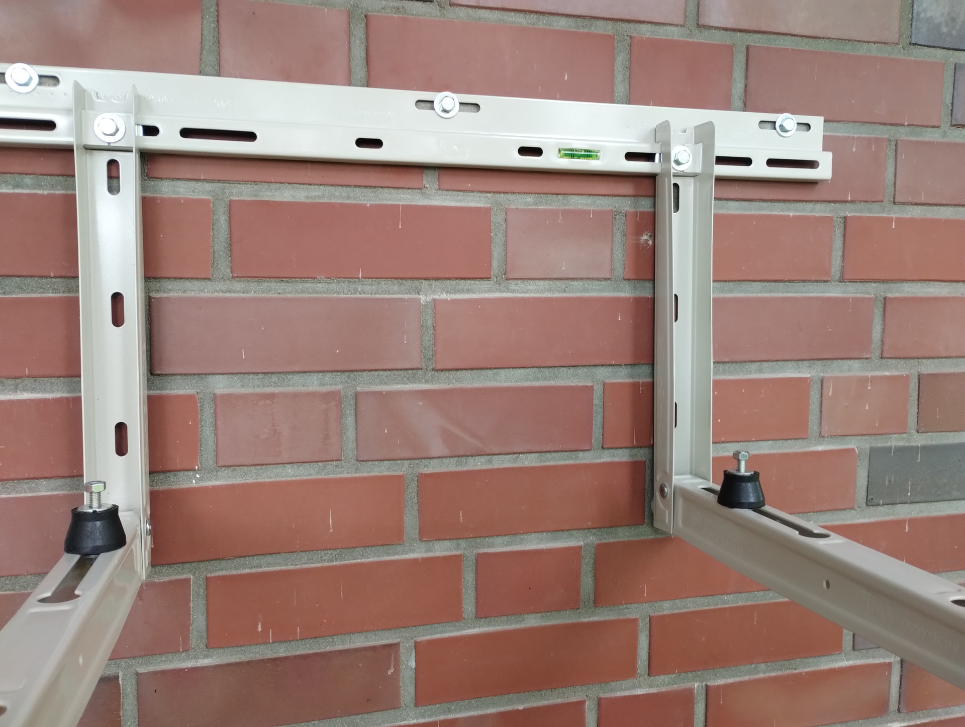

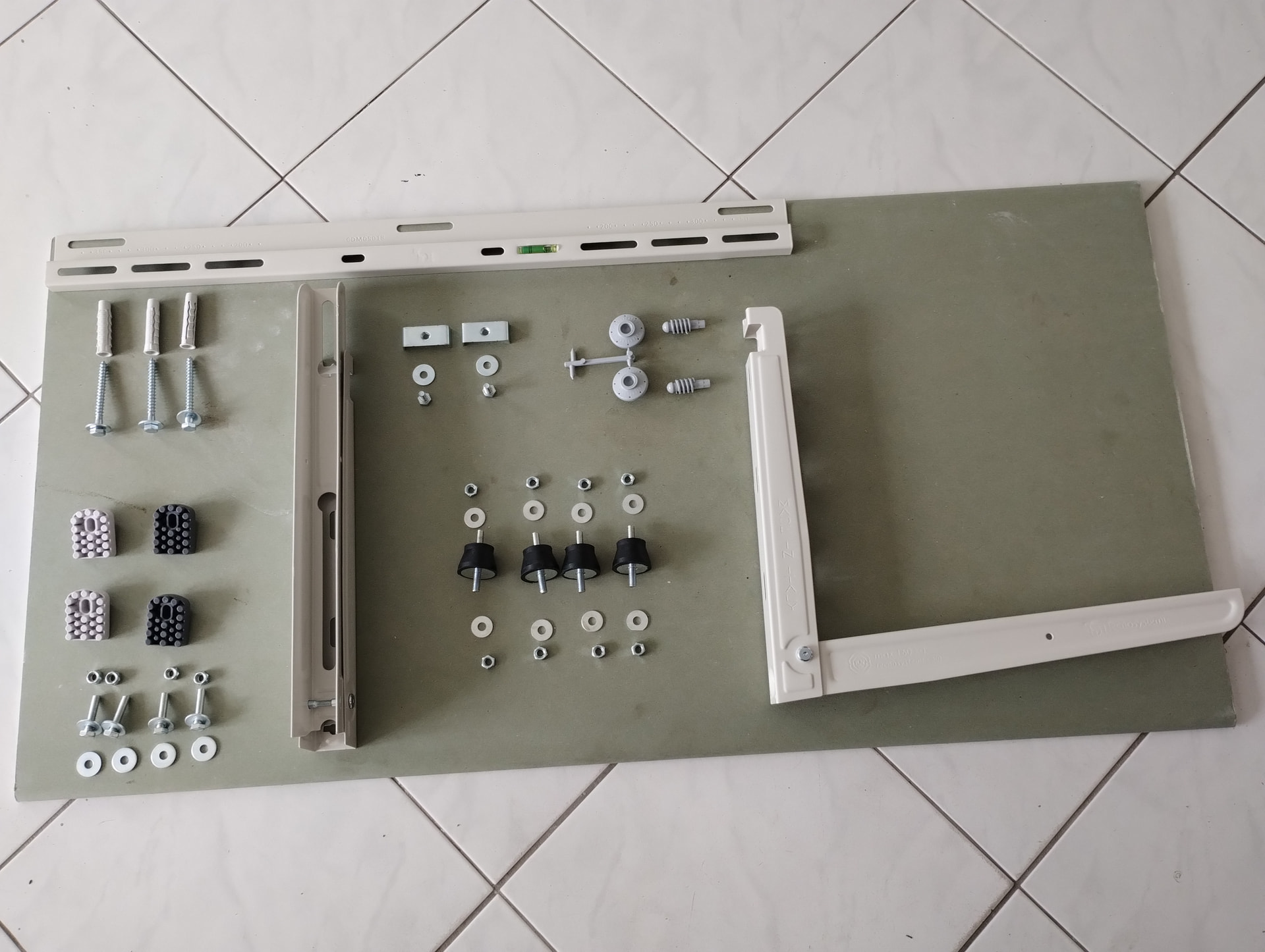

Montage der Konsole :
Leider fehlt eine Montageanleitung und was bei lag war nur der Hinweis das die Montage nur von Fachkräften gemacht werden darf . Auf dem Pappcarton war was gedruckt , aber nicht besonders informativ .

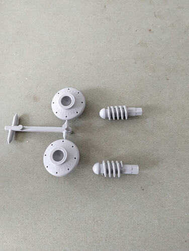

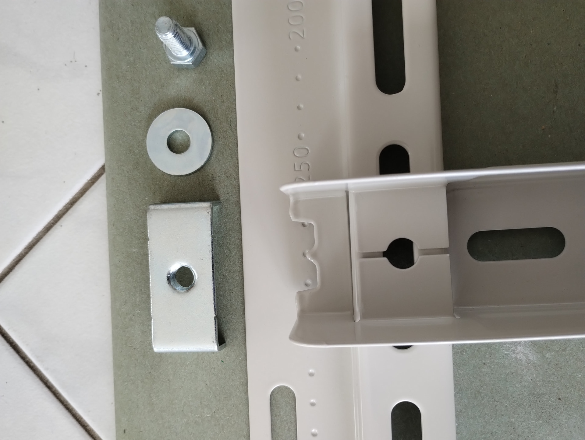

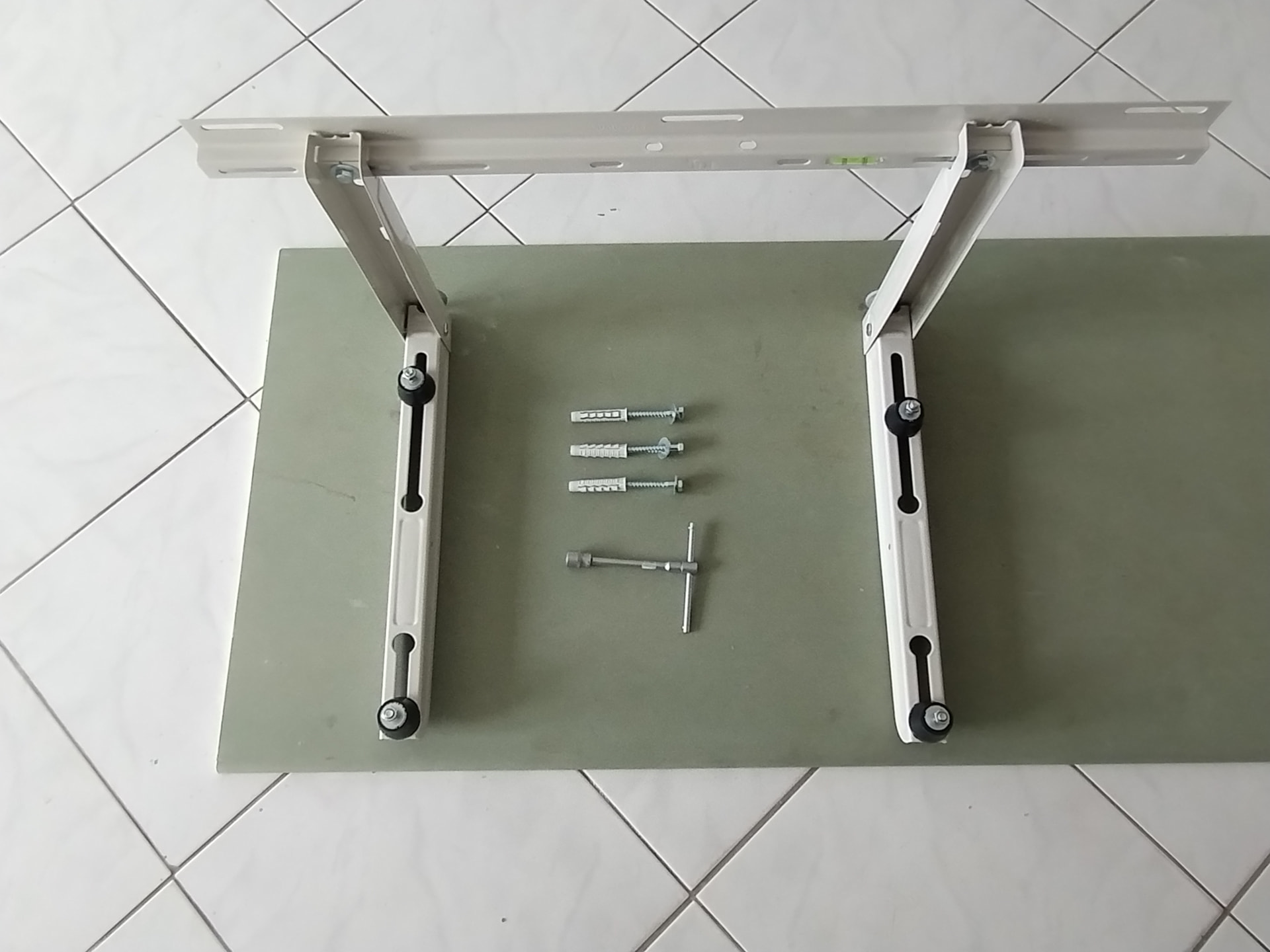

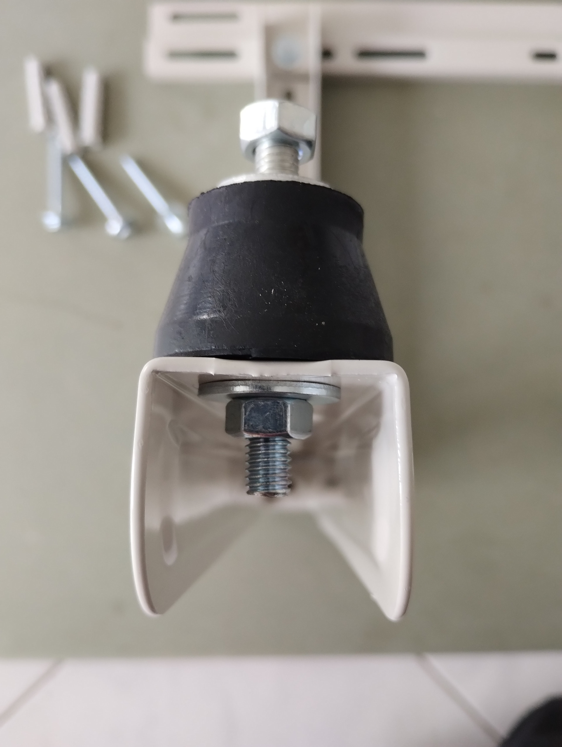

Im Bild 1 sieht man was alles bei lag , diese Konsole ist von Saukalt.de . 160 Kg Tragkraft inklusive 4 Schwingungsdämpfer . In Farbe des AG . Breite ist 800 mm , also wie das AG .

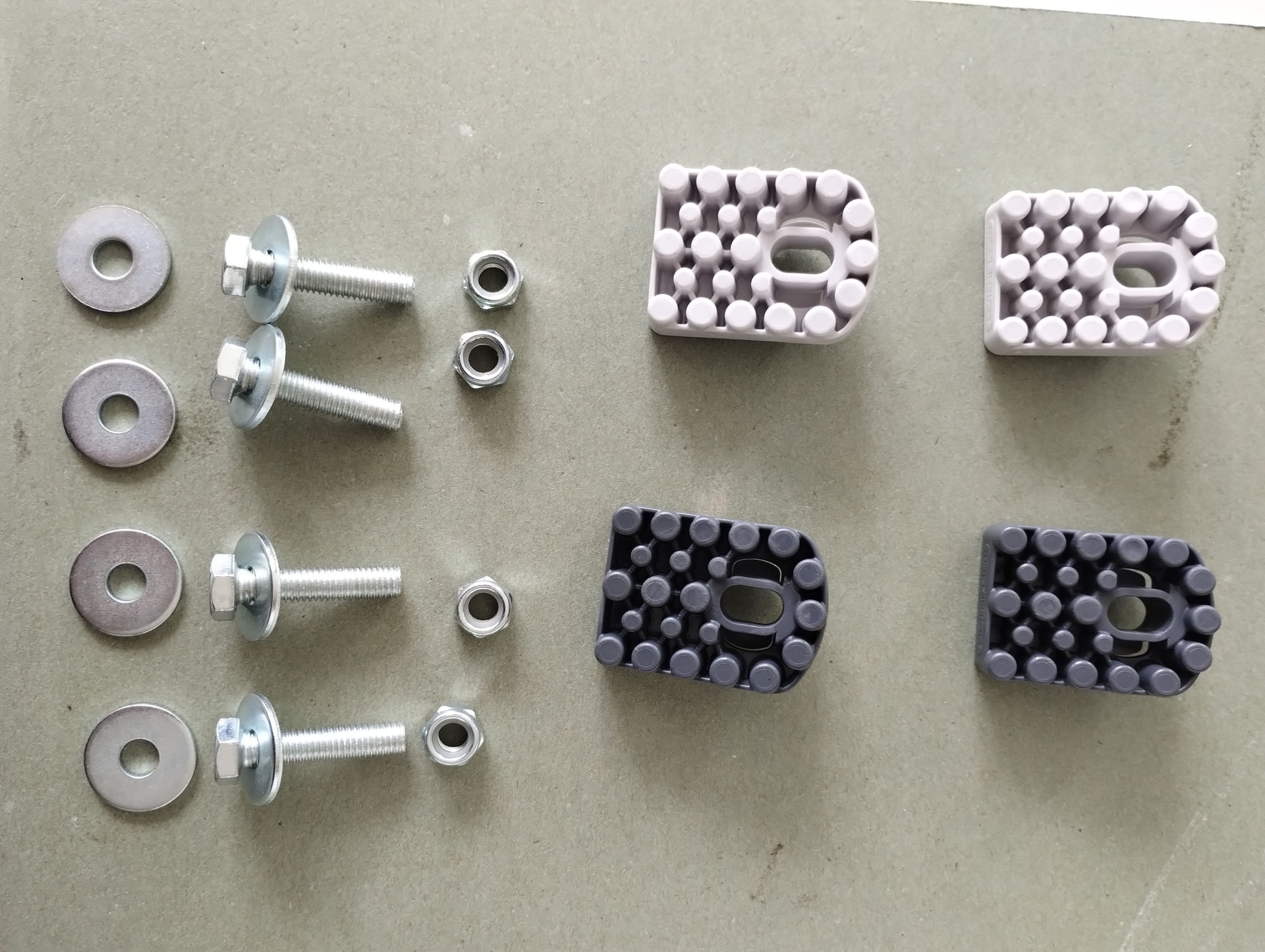

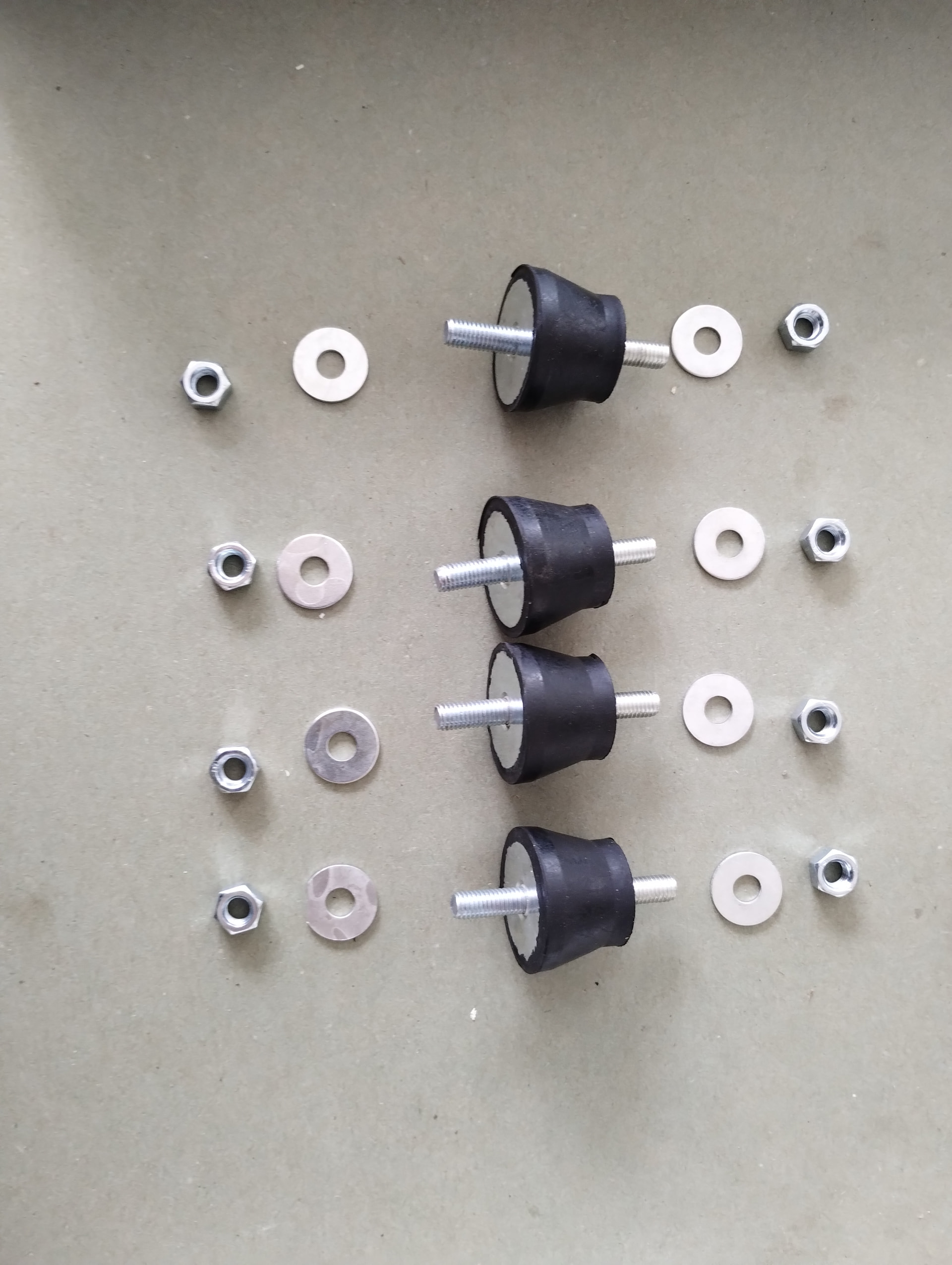

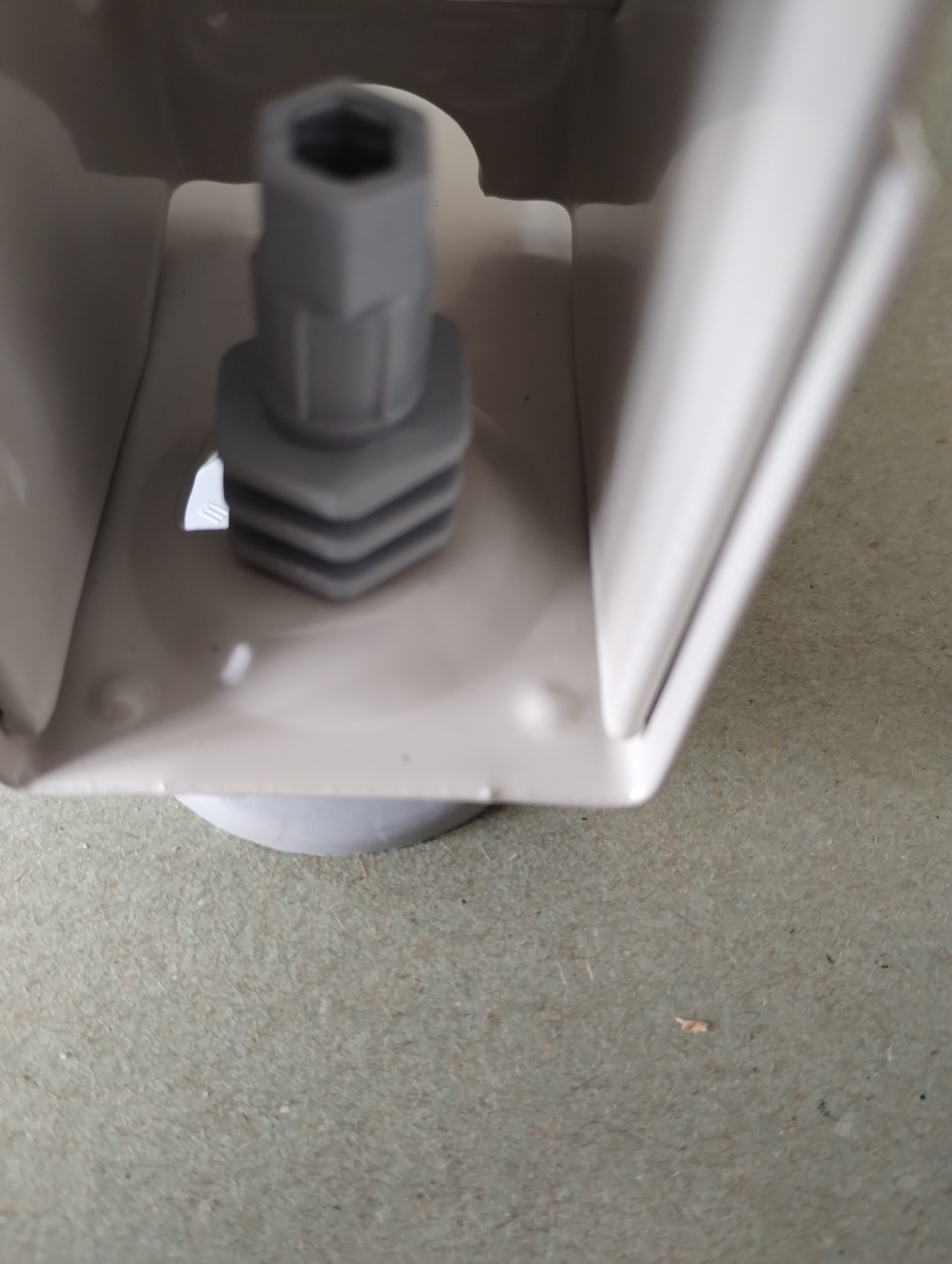

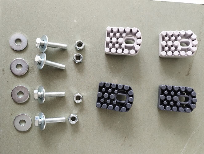

Im Bild 2 sieht man Gummis , einmal Weich einmal Hart wobei die harten unter der schweren Seite verbaut werden können . Es sind keine echten Schwingungsdämpfer , da die Schraube durch der Konsole dann durch den Gummis und den Füßen des AG gehen würden .

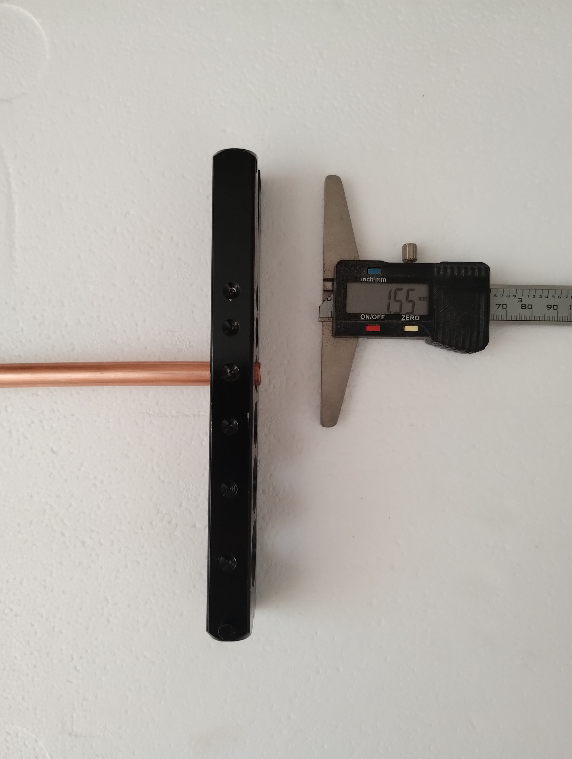

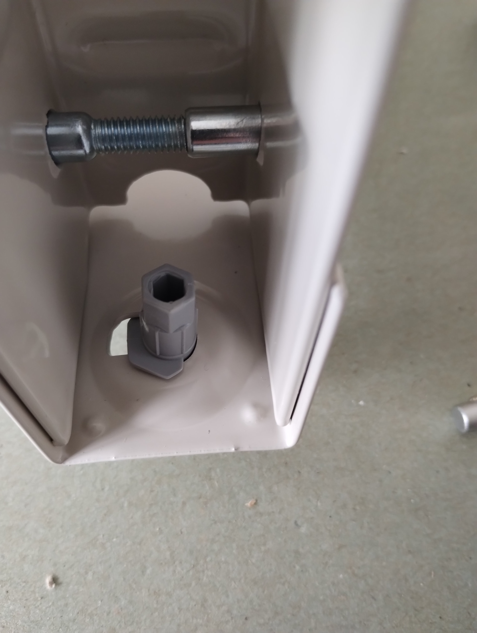

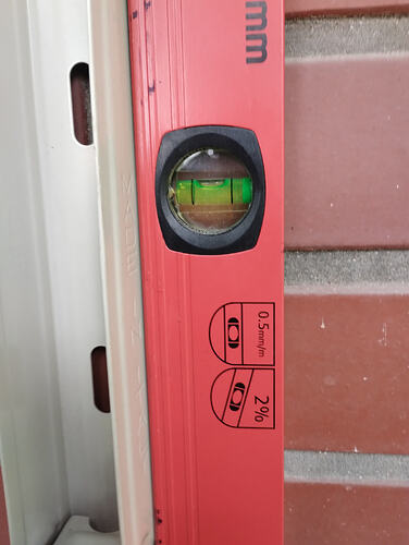

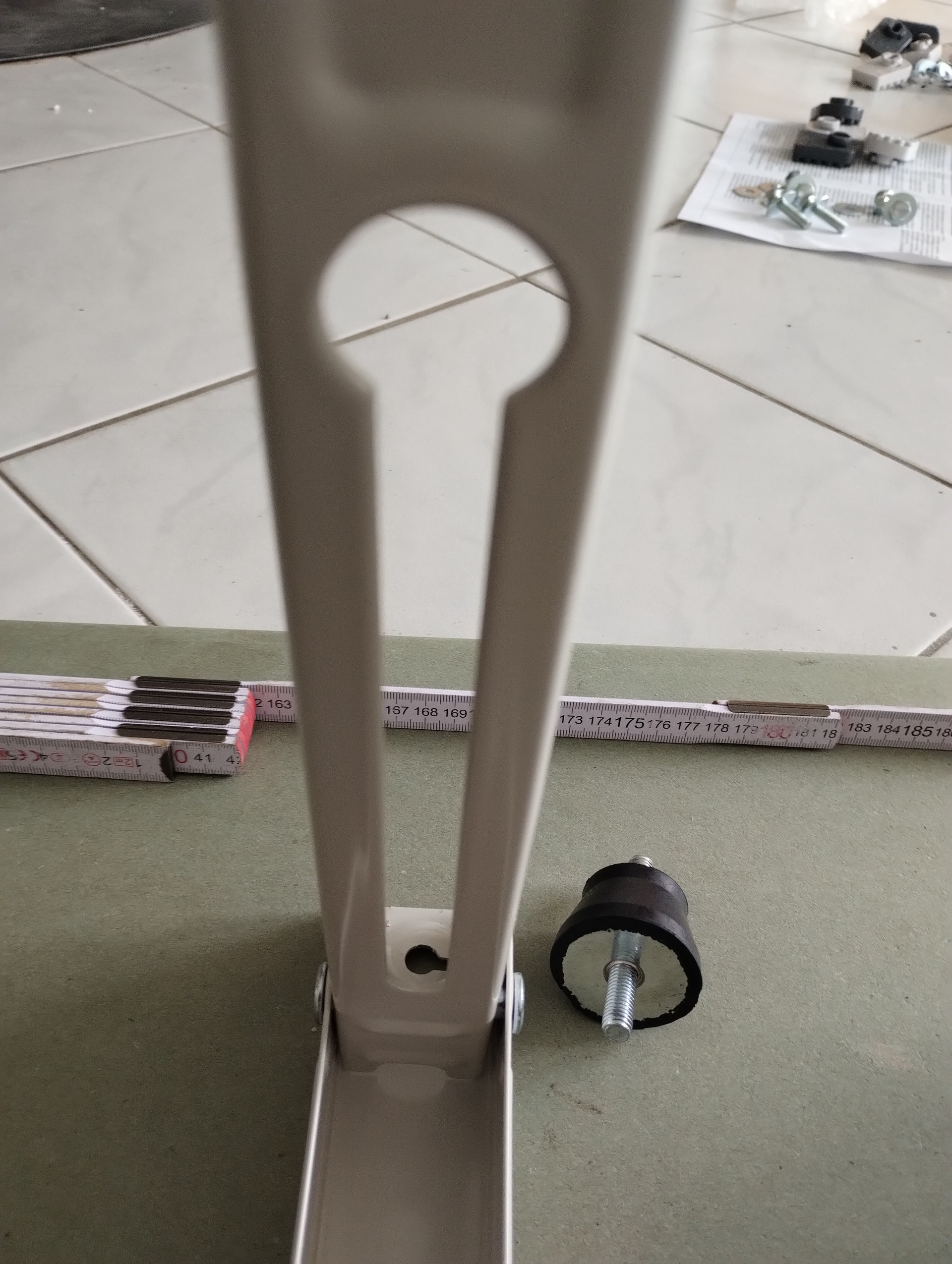

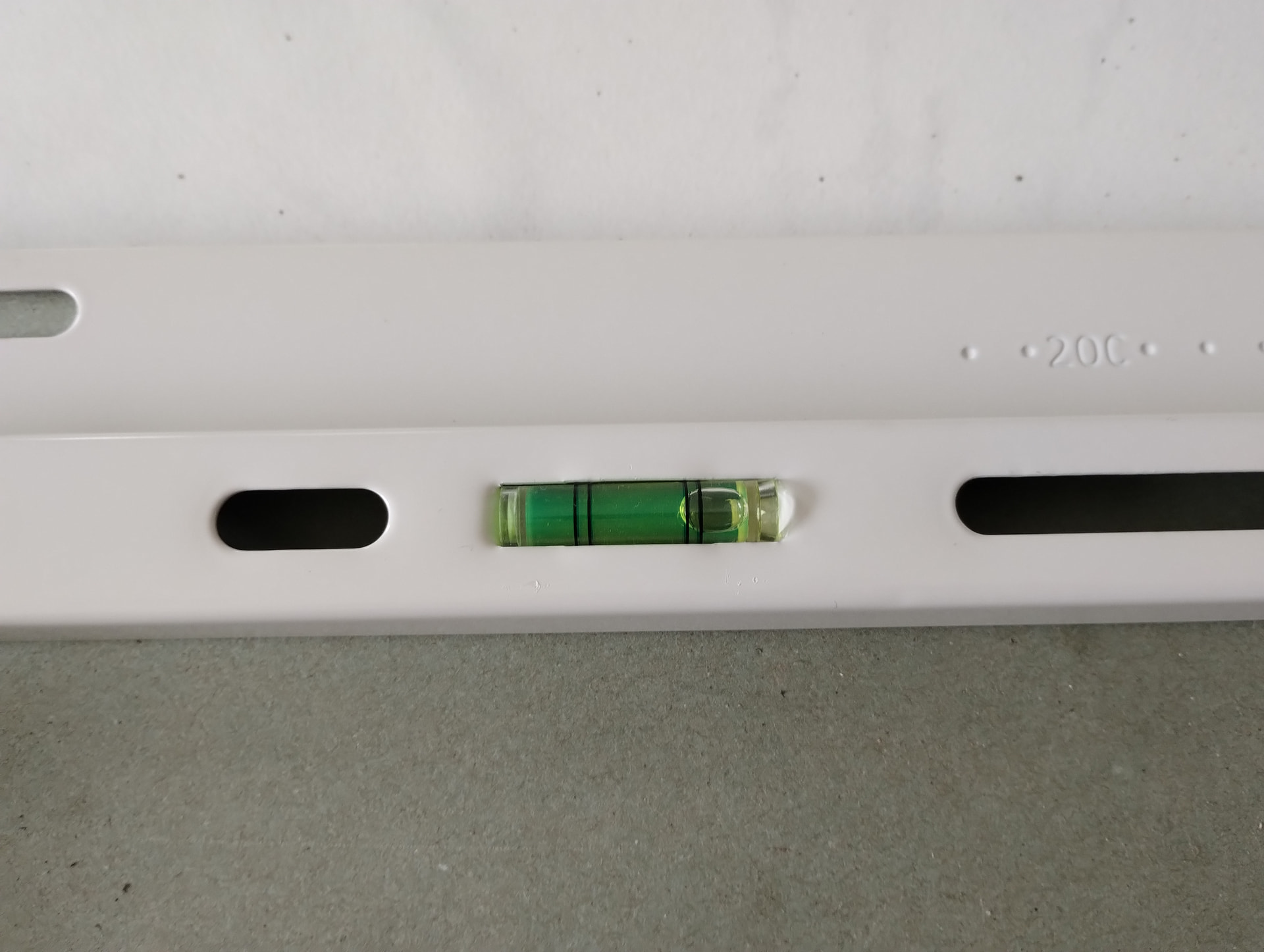

Ich habe die Schwingungsdämpfer vom Bild 3 gewählt . Im Bild 4 sieht man die Libelle in der Grundkonsole , kann man verbauen oder nicht . War bei mir sehr genau . Im Bild 5 sieht man Zahlen , ist wie ein Linial eingestanst und hilft beim einstellen wo die Arme hin sollen . Die Maße kann man vom AG abnehmen .

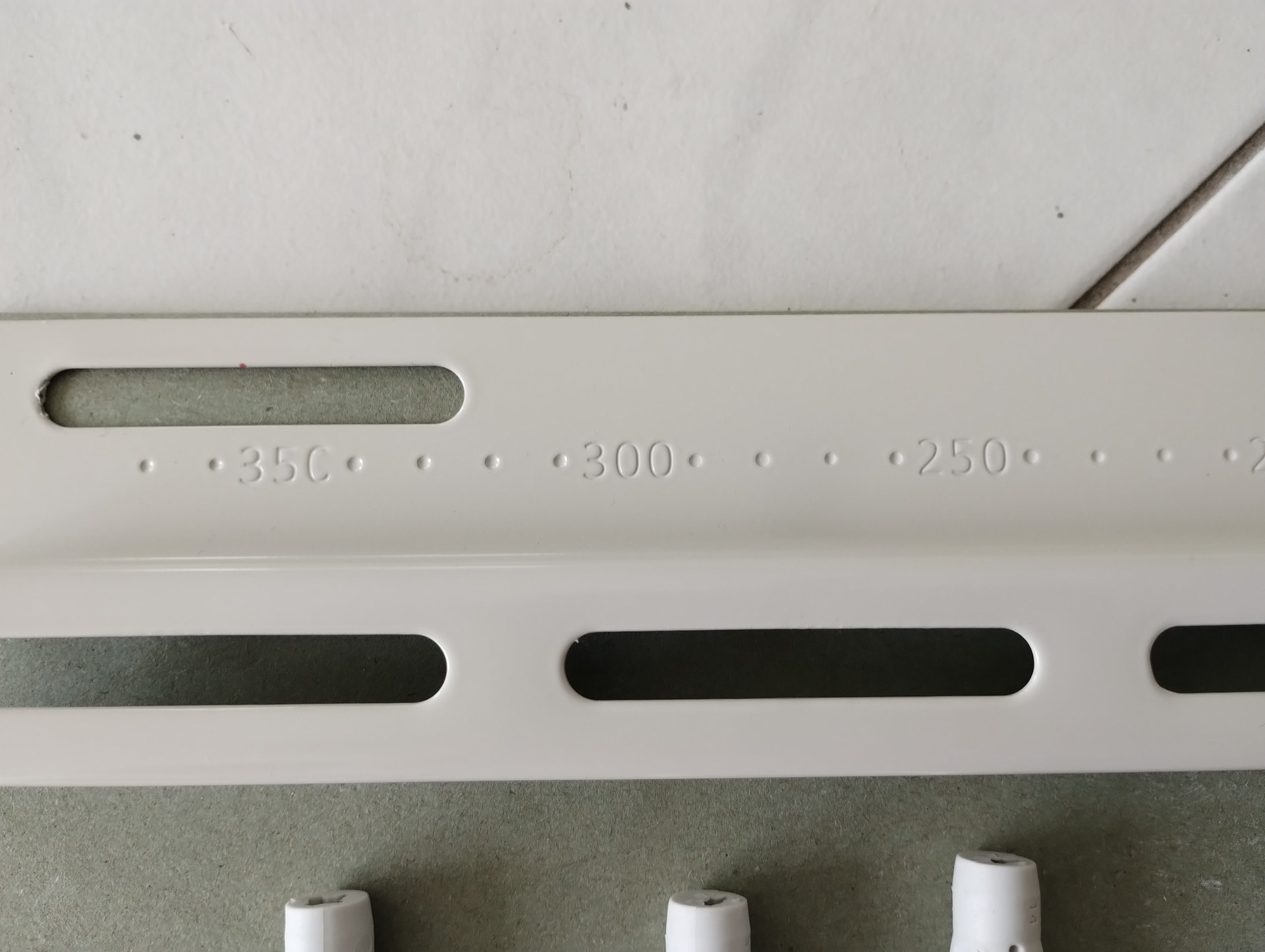

Im Bild 6 sieht man das Blech was von hinten in der Grundkonsole gesteckt wird , von vorne legt man den Arm und schraubt ihn mit der U-Scheibe und Schraube fest so das es sich nicht verschieben kann . Bei der Endmontage an der Wand zieht man die Schrauben engültig fest .
Im Bild 7 sieht man den Ausleger und die Aussparrung zum verschieben der Gummis bzw, der Schwingungsdämpfer . Hierzu die kleineren Unterlegscheiben verwenden . Wenn man wie ich die größeren Unterlegscheiben verwendet , muss man die Unterlegscheiben von unten im Ausleger einführen . Die Muttern vorziehen , wobei die äußeren Schwingungsdämper ganz nach Außen gezogen werden . Hierdurch bekommt man dann den maximalen Abstand von der Wand zum AG . Somit mehr Luft . Die inneren Schwingungsdämpfer nach den Maßen des AG einstellen .
Im Bild 9 sieht man die Kunststoffteile die zum einstellen der Arme benötigt werden . Im unteren Ende des Arms ist eine Bohrung wo man die Stellschrauben von hinten reindrehen kann und anschschließend drückt man den Teller auf der Kugel von der Stellschraube . Im Bild 10 und 11 zu sehen . Im letzten Bild sieht man die vormontierte Konsole . Die Verarbeitung der Konsole ist einwandfrei und die Lakierung auch .
Benötigtes Werkzeug : 13er Nuss 1/4 " , Verlängerung und Knebel .

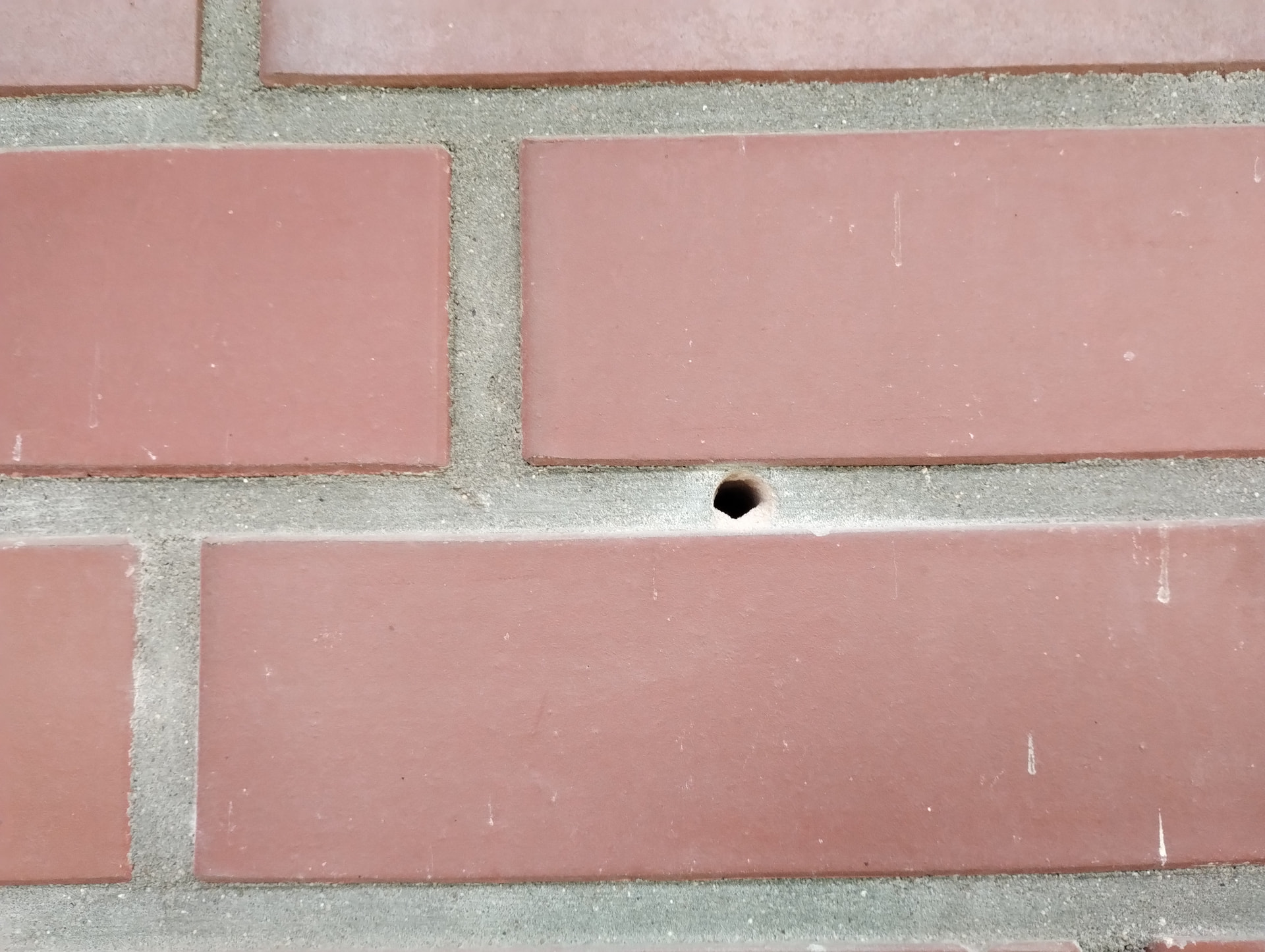

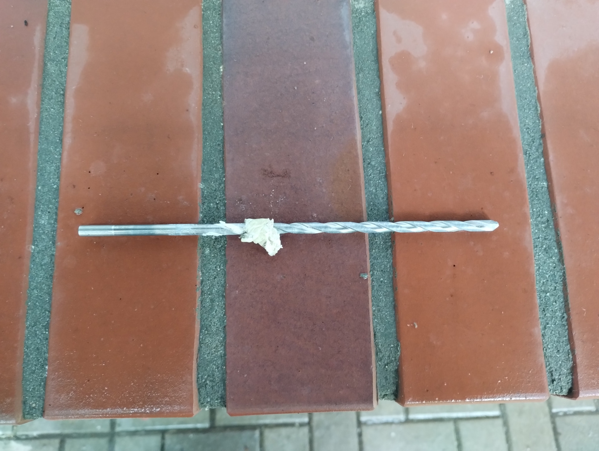

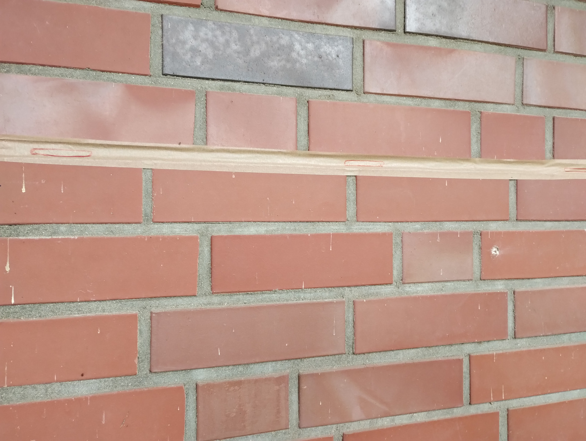

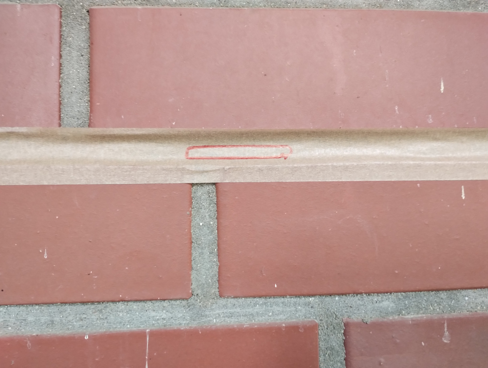

Es gibt 3 Grundarten von Klinker für der Fassade . Den Vollstein , dieser ist Stabil .
Den Geschlitzten , wenn man in den Schlitz bohren würde hätte man kein Halt .
Den Warbenstein , ein leichter Stein aber in den man nicht bohren sollte . Die Waben bieten kein Halt . Dann gibt es noch den Unterschied Hart oder Weich und noch die Variante wo die Oberfläche geflammt ist . Meine Klinker sind die mit Schlitze und Hart gebrannt mit geflammter Oberfläche . Sehr schlecht zu Bohren und auf Grund der Schlitze wäre der Halt nicht Garantiert .

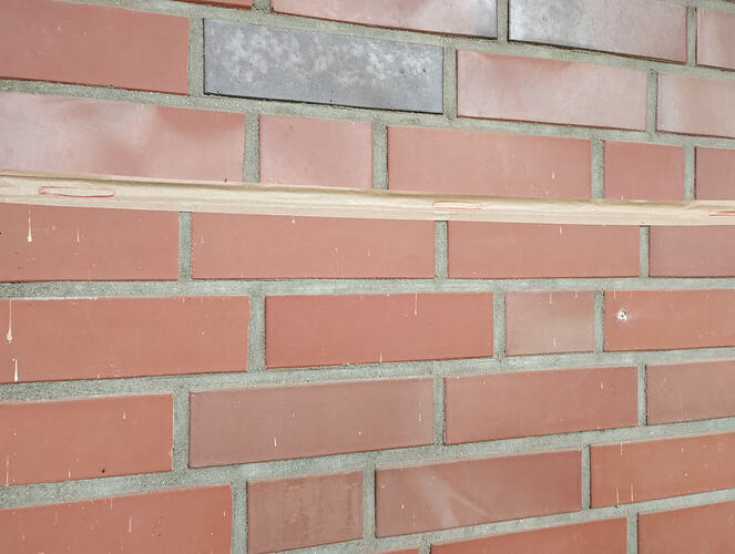

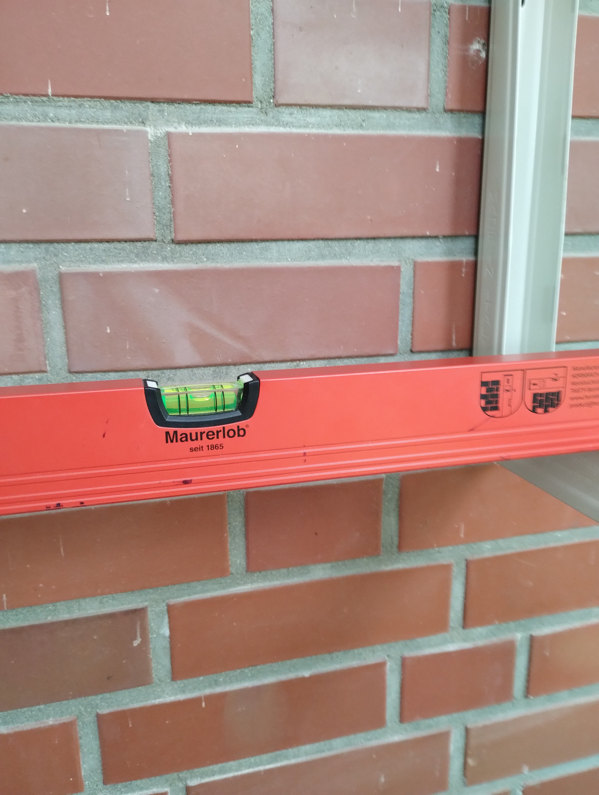

Daher wird in der Fuge gebohrt . Hierbei auf den Dübel schauen wie groß die Endbohrung sein soll . Bei mir waren es 10 mm Bohrungen . Wo ihr die Konsole hin baut ist von den Gegebenheiten abhängig . Man sollte darauf achten das man immer gut Luft hinter dem AG bekommt . Im Idealen Fall Oben und Unten sowie links absolut Frei . Da macht jeder Hersteller unterschiedliche Angaben . Den Abstand von der Wand gibt die Konsole vor . Wenn man stattdessen auf dem Boden baut mit einem Fundament , hat man da mehr Möglichkeiten mit den Abstand von der Wand .
Ich habe mir ein Klebeband ( Für Malerarbeiten ) über der Fuge geklebt und die Konsole an der Wand gehalten , Hierbei mit der Eingebauten Wasserwaage ausgerichtet . Die ovalen Löcher anzeichnen , Bild 13 + 14 . Dann mit einen kleinen Bohrer vorgebohrt , man merkt wann man durch ist . Mit den großen Bohrer nachbohren , Bild 15 . Ich würde versuchen nicht über einer Senkrechten Fuge zu Bohren , da helfen die ovalen Löcher beim anzeichnen . Die Dübel bündig mit der Fuge einstecken , ein kleiner Hammer kann helfen . Nun die Konsole an der Wand schrauben , wobei sie nur leicht angezogen wird . Prüfen ob die Konsole wagerecht ist , wenn ja fest anziehen . Im nächsten Schritt die Abstände der Arme und ihre Senkrechte prüfen . Diese dann nachziehen . Anmerkung : Falls mal das Gewinde in den Blechen hinter der Grundkonsolle defekt ist , kann man sich mit einer Flanschenmutter oder Nutter mit K-Scheibe behelfen . Nun von den Schwingungsdämpfer die Muttern entfernen und die Lage des Auslegers mit den Abstandshalter einstellen . Hierzu diesen belasten und eine Wasserwaage auf den Gummidämpfer legen . Im Nächsten Schritt die Abständer der Dämpfer prüfen . Bilder hierzu 16 + 17 +18 . Falls die Schrauben die die Konsole halten kürzer als die Breite der Klinker sind und man nicht durchbohren möchte , dann macht man sich eine Markierung mit Klebeband am Bohrer . Hierzu das Bild 19 .
Benötigtes Werkzeug bei mir : Bohrmaschine , Bohrer Groß + klein , Kabeltrommel , Wasserwage , Klebeband + Schreiber , 13er Nuss + Knebel + Verlängerung ( 1/4 " )

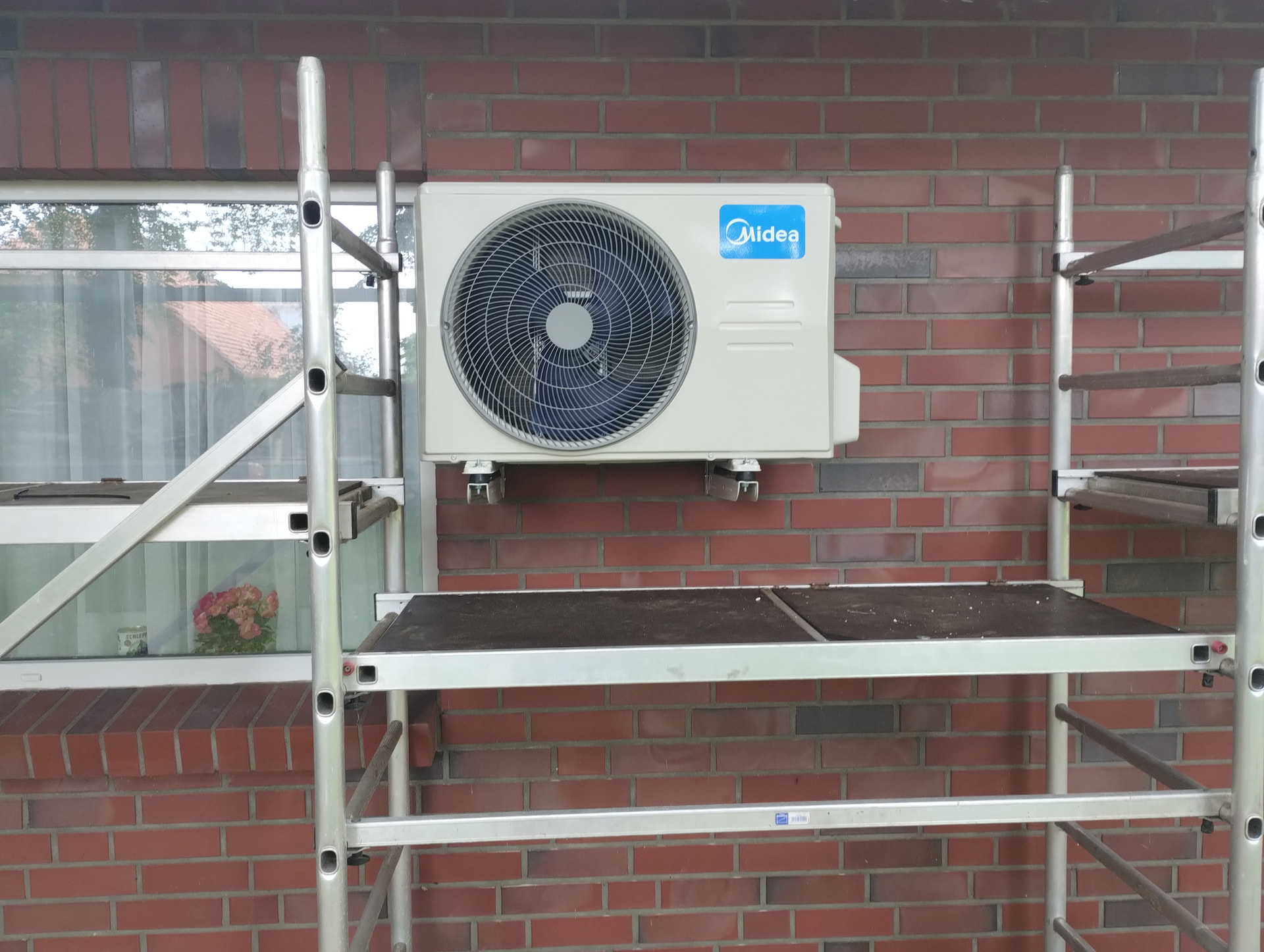

Beim Aufsetzen des Außengerätes ist es besser mit zwei Peronen zu arbeiten . Schaut euch bitte die Füße des AG mal an . An der Midea ist es so das auf der Rückseite die Füße offen sind , also wie ein U . An der Vorderseite ist die Öffnung für den Schrauben Oval , Ausrichtung in Längsrichtung . Das hilft falls man die Füße nicht richtig voreingestellt hat .
Wenn man das AG aufgesetzt hat , sollte man mit der Wasserwaage die Lage prüfen .
Bei mir war es so das auf der Seite wo der Kompressor und so ist , die Füße mehr zusammen gedrückt wurden . Was nun ? ich konnte durch K-Scheiben das ausgleichen . Der eigendliche Fehler ist / war das man die Gummidämpfer mit unterschiedlicher Härte nehmen sollte . Zum Beispiel 2 mit Shorehärte 40 und 2 mit 50 . Habe aber sowas nicht als Satz gefunden . Falls einer von euch weiß wo sowas zu finden gibt , bitte schreiben . Die Muttern und sichbaren U-Scheiben werde ich noch durch Modelle aus nichtrostenden Stahl ersetzen .
Werkzeug : Knarre mit 13er Nuss und Verlängerung , Gerüst .

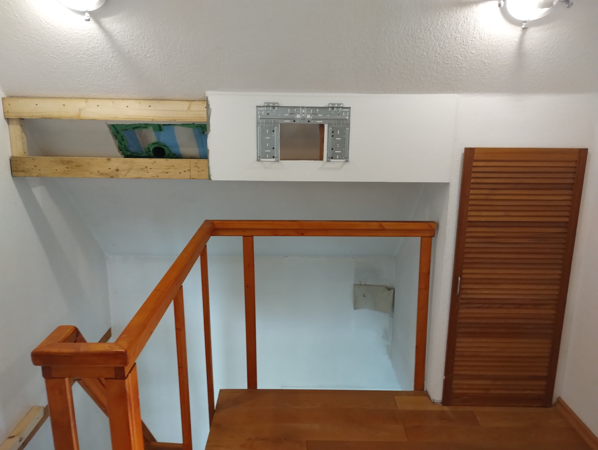

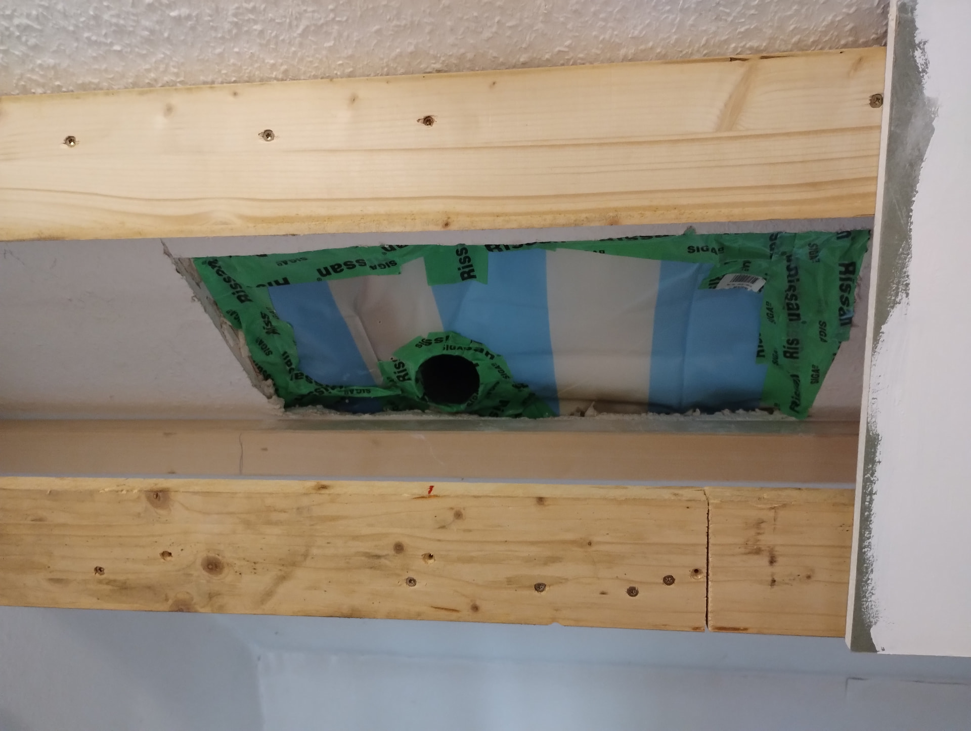

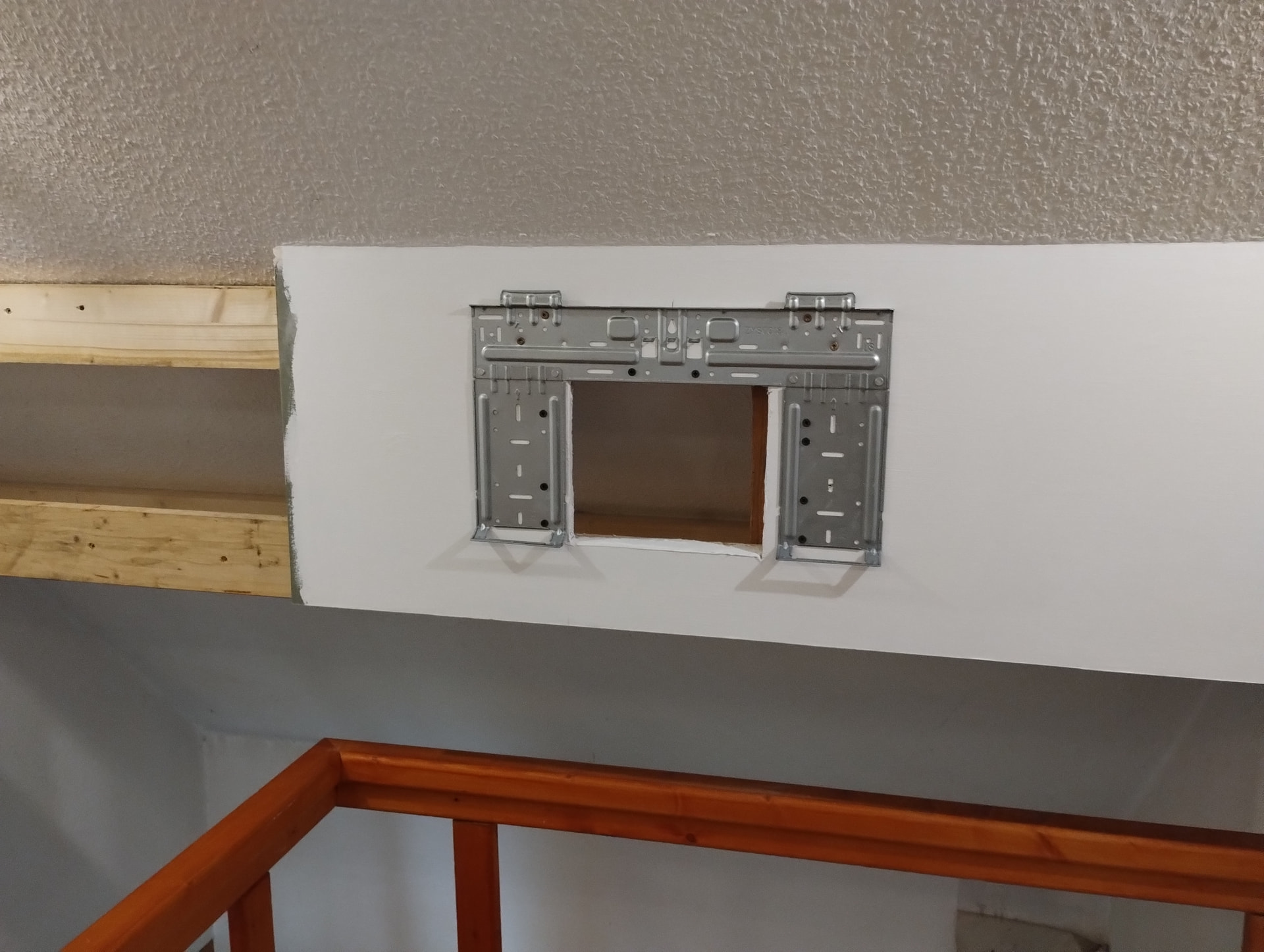

Das ist eine Herrausforderung gewesen . Ich musste / wollte das IG an der Dachschräge ( 45 Grad ) verbauen . Links ist unter dem Gips eine 21 mm Verlegeplatte . Das ist schon mal eine feste Unterlage . Rechts habe ich ein " Schrank " für den Staubsauger . Da habe ich ebenfalls Möglichkeiten dran zu schrauben . Habe mir eine Grundkonstrucktion gebaut und so gestaltet das das Stahlblech vom IG auch auf Holz hinter dem Gips verschraubt werden konnte .

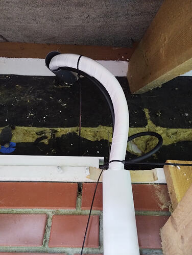

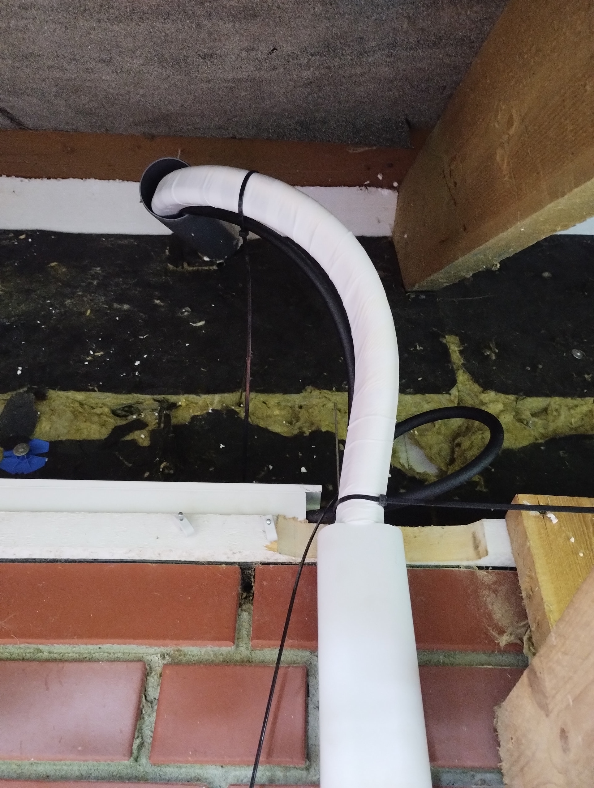

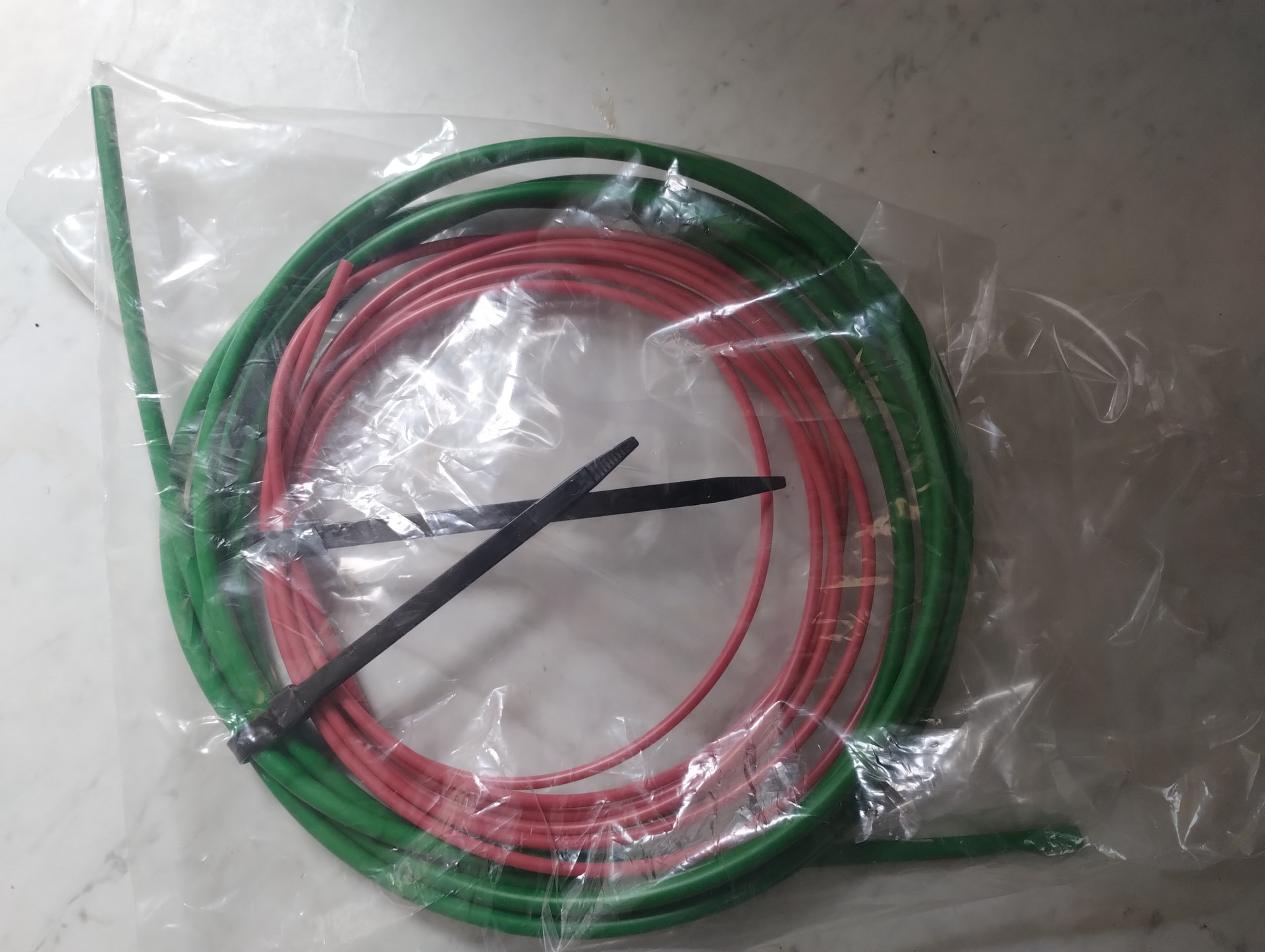

Die Leitungen , sprich 2 Kühlmittelleitungen , Kondensat 16mm Innen und E-Kabel 5 x 1,5 sollten durch ein Rohr geführt werden . Ich habe von Toom HT-Rohr gehollt sowie 3 x 15 Grad-Bögen . Durchmesser 75 mm . Ist sehr aufwendig gewesen da das Dach sehr aufwendig und stark Isoliert worden ist .
Strom habe ich ebenfalls zum AG gezogen . Ich habe ein Außenanschluss für 400 V mit Unterverteilung . Auf Grund der zu erwartenden Länge der Leitung , habe ich Kabel H07RN-F 5x2,5 genommen . In der Bedienungsanleitung ( Kurz BA ) steht ebenfalls geschrieben das man die Kabelstärke entsprechend der Länge wählen soll . Über 10 Meter Länge 2,5 . Im Dachkasten ist das Kabel in einen Kabelkanal verlegt .
Im Normalfall wird das Innengerät Links , Rechts oder nach hinten raus angeschlossen , auch hier bin ich ein anderen Weg gegangen . Ich bin durch den Blech des IG mittig raus gegangen .
Werkzeuge bei mir : AKU-Schrauber mit Bits , Wasserwaage , Holzsäge , Katter / Messer , Maler und Spachtelwerkzeug .

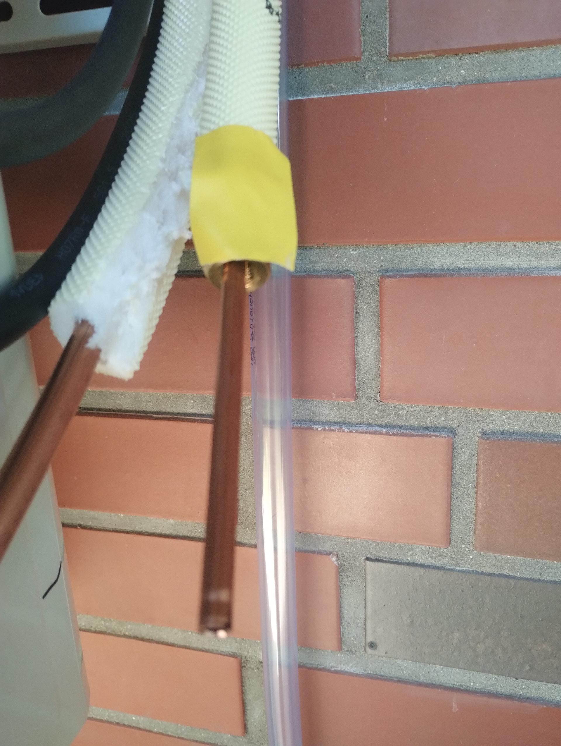

Das Rohr einziehen .

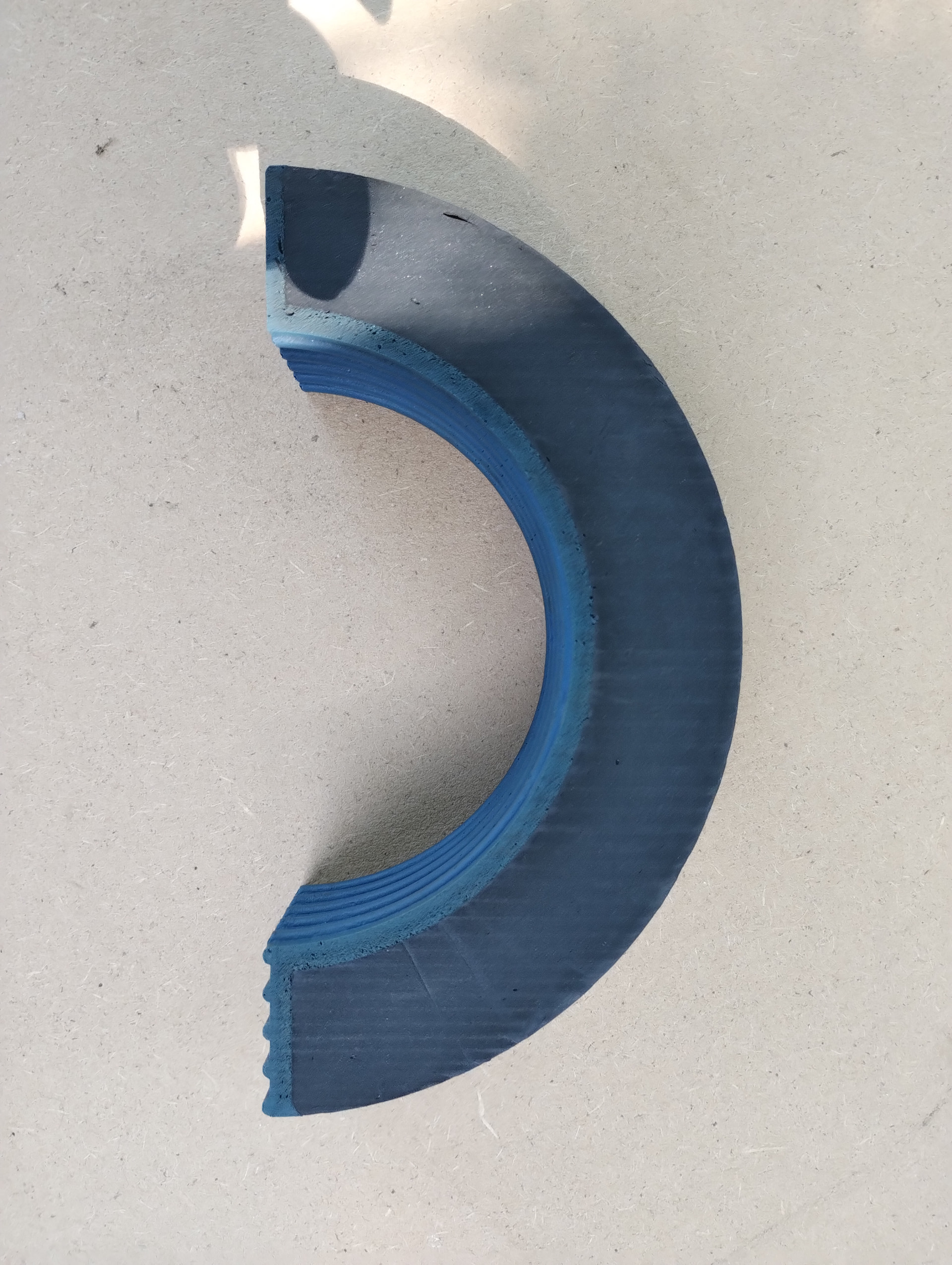

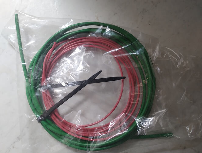

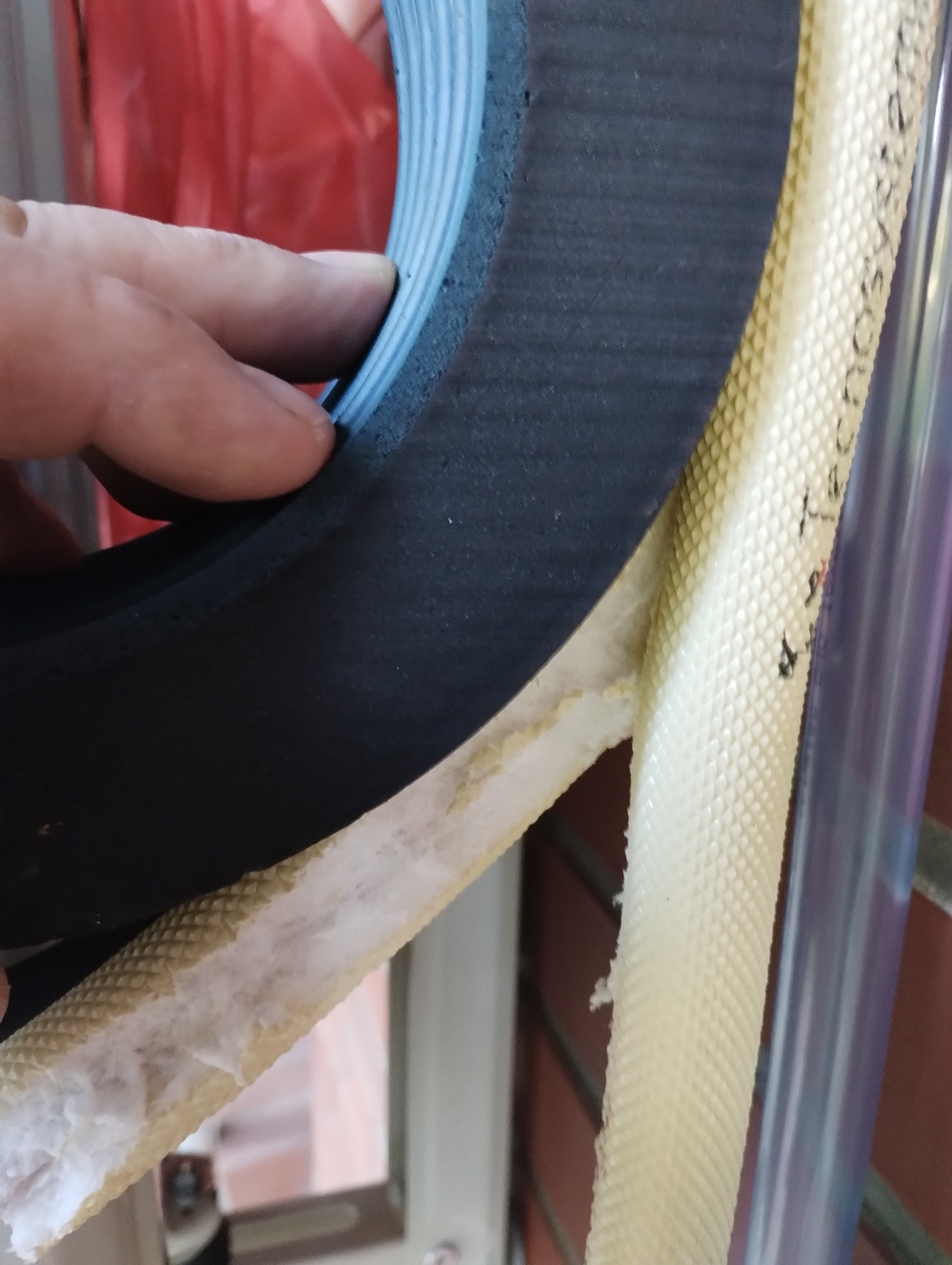

Die Kühlmittelleitungen habe ich vorbereitet , sprich die Länge ermittelt + Überlänge . Dann habe ich das Rohr ausgerollt und abgeschnitten . Dazu kommt dann der Kondensatschlauch . Diese 3 Leitungen habe ich dann mit dem Wickelband in den Bereich der umwickelt sein soll umwickelt . Dabei ging eine Rolle mit 25 Meter drauf , das bei einer Nettolänge von 4, 5 Metern . Das bedeutet das man ggf mehr als einer Rolle kaufen sollte . Der Anfang vom Rohrbündel habe ich leicht angeknickt und mit Klebeband verklebt . Nun konnte ich so das Rollenrohr leicht durch den Leerrohr drücken bzw ziehen .

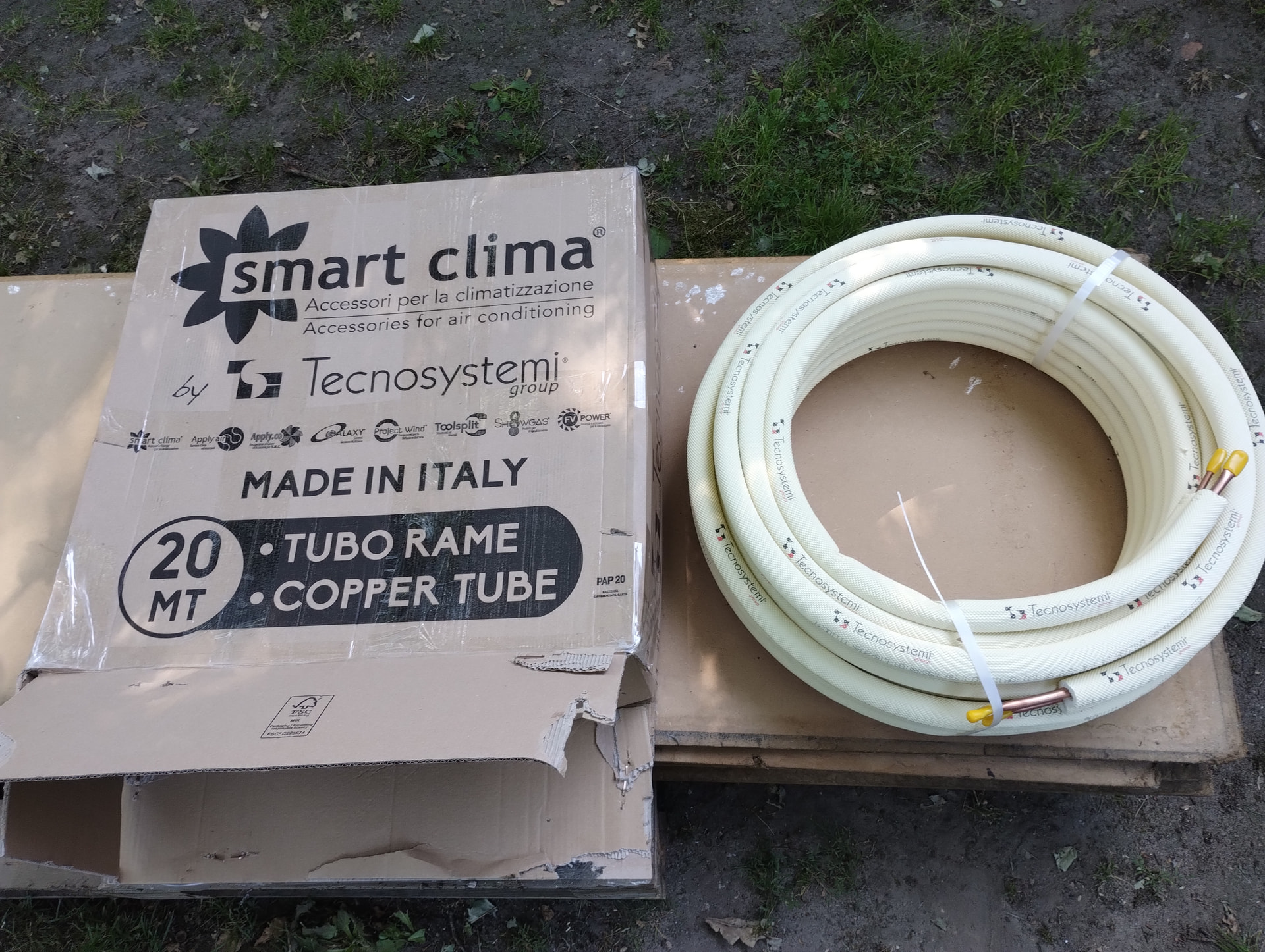

Zum Rohr muss ich sagen , das ich die Variante mit der Wandstärke von 1mm gewählt habe . Die Isolierung ist 10 mm . Das günstige Standartrohr hat eine Wandstärke von 0,8 mm und eine Stärke von 6 mm bei der Isolierung . Warum habe ich das so gewählt ? Rein aus Sicherheitsgründen , da es ein Gerät mit R290 ist , ist das mir so lieber . Auch beim ziehen durch den Leerrohr besteht keine Gefahr das es Abknicken könnte . Hier nur ein Bild vom Rohr .
Gekauft bei Saukalt und ist zur Zeit Ausverkauft . Auf der Rolle sind 20 Meter .
Werkzeug bei mir : Rohrschneider dieser liegt den Bördelgerät bei , Katter , Maßband . Klebeband .

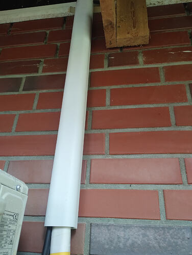

Kabel , Kabelkanal und Halterungsmaterial.

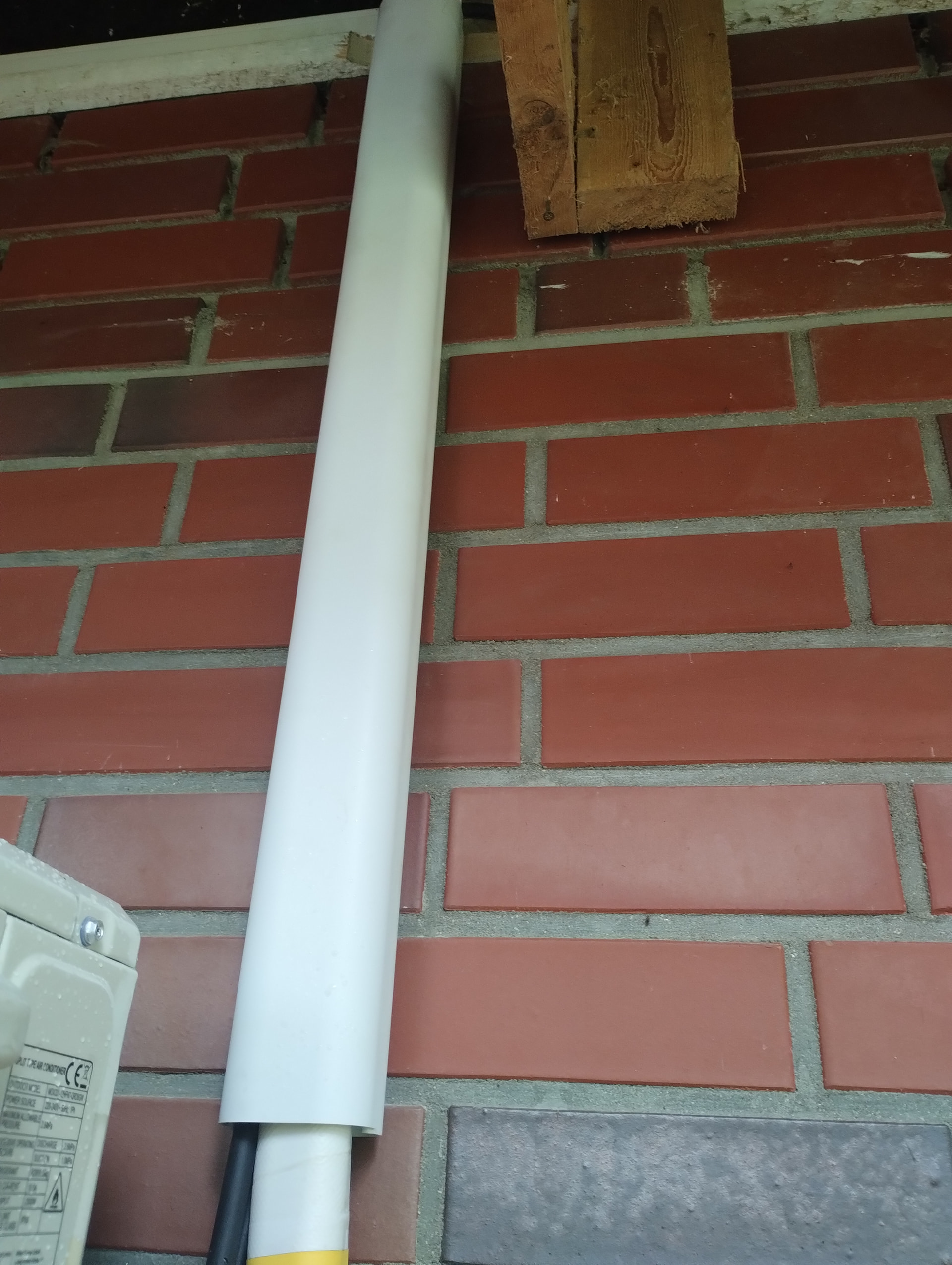

An der Außenwand hatte ich einen Kabelkanal mit ca 70 mm Breite verbaut . Zu diesen Kanal gibt es als Zubehör ein Halterungspaket . Dieses enthält Dübel und Schrauben sowie Kabelbinder mit Halterungsgrundplatte . Die Grundplatte wird mit den Kanal gleichzeitig an der Wand verschraubt . So kann man zum Beispiel Kabel und Rohre mit Kabelbinder halten , wenn die Leitungslänge größer wird . In diesen hatte ich das Rohrbündel und das Steuerkabel zum IG verlegt . Das System gibt es bei eBay oder Saukalt mit verschiedenen Zubehör und Farben . Einfach mal anschauen .
Beim Steuer und Stromkabel fürs IG habe ich eine Schlaufe oberhalb des Kanals gemacht , falls ich mal neue Länge brauche . Beim Kabel vom AG habe ich die Schleife ebenfalla oberhalb des Kanals gemacht und einmal eine Schleife im Carport beim Stromanschluß . Man weiß ja nie was kommt . Das blaue Kunstoffteil kann anstelle der Kabelbinder verwendet werden , hat den Vorteil das die Isolierung der Rohre nicht gedrückt wird . Kann man ebenfalls bei eBay , Amazone oder Saukalt bezogen werden .
Werkzeug bei mir : Akuschrauber mit Bits , Bohrer , Säge und Katter zum endgraten des Kanals

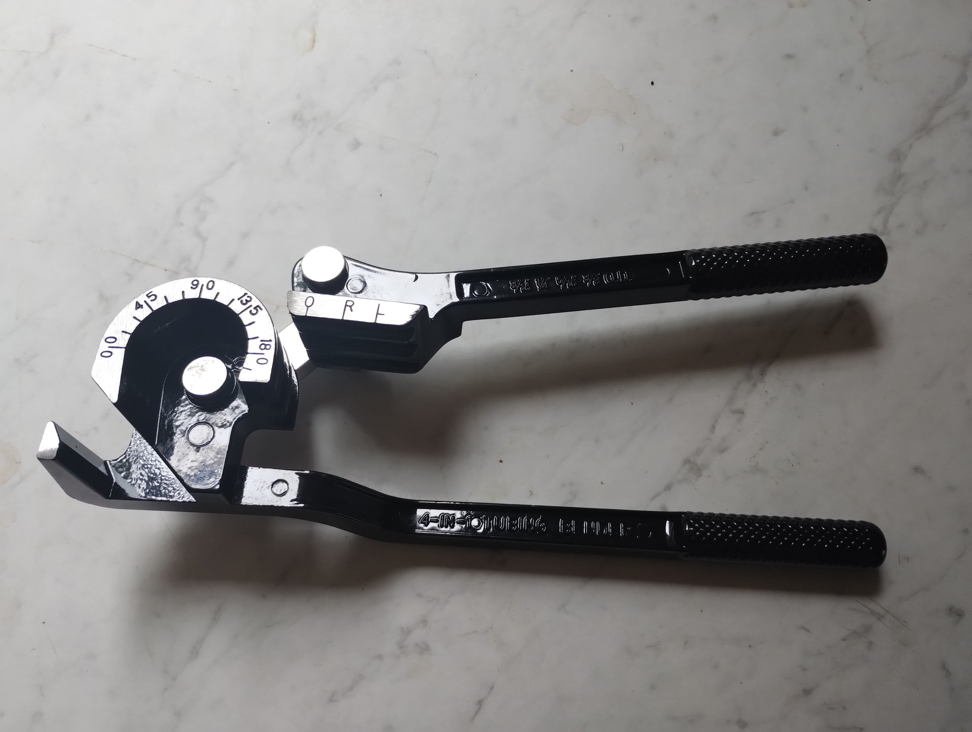

Rohr verlegen bzw. Biegen .

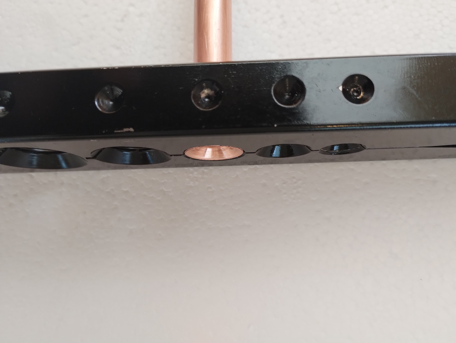

In der BA bzw IA vom Hersteller des Klimagerätes steht der Mindestradius der eingehalten werden muss , da sonst die Leistung sinken kann . In diesen Fall auf Seite 42 , wo der Radius mindestens 100 mm sein sollte . Ich habe mir eine Halbschale einer Kälteschelle genommen als Biegehilfe und habe so ein Radius von 120 mm . Wenn man keine Biegehilfe hat oder dafür kein Platz , dann hilft eine Biegeselle . Diese gibt es für alle gängigen Klimaleitungen . Wenn man sehr kleine Radien braucht , kann man ein Handbiegegerät verwenden . Langgezogene Bögen sind kein Problem und können ohne Hilfsmittel gemacht werden . Den Schaden an der Isolierung ( Bild 25 ) ist ein Marderschaden .

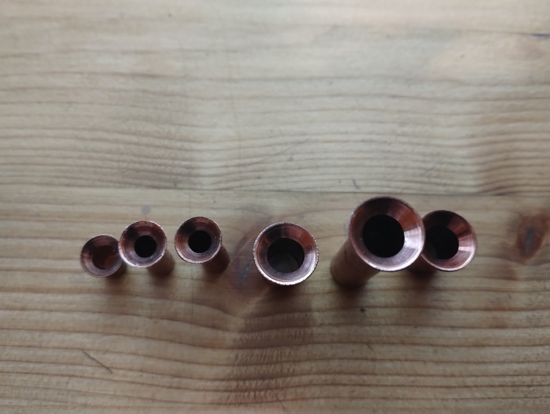

Bördeln :
Erst einmal ein aufrichtigen Dank an den Admin Win .
Er hat zu jeden Bereich einer Installation eines Splittgerätes eine sehr detalierte Anleitung geschrieben . Ohne diesen wäre es für viele nicht möglich sowas zu machen oder sich daran zu wagen . Ich sage hier Danke für deiner Arbeit die du hier geleistet hast .

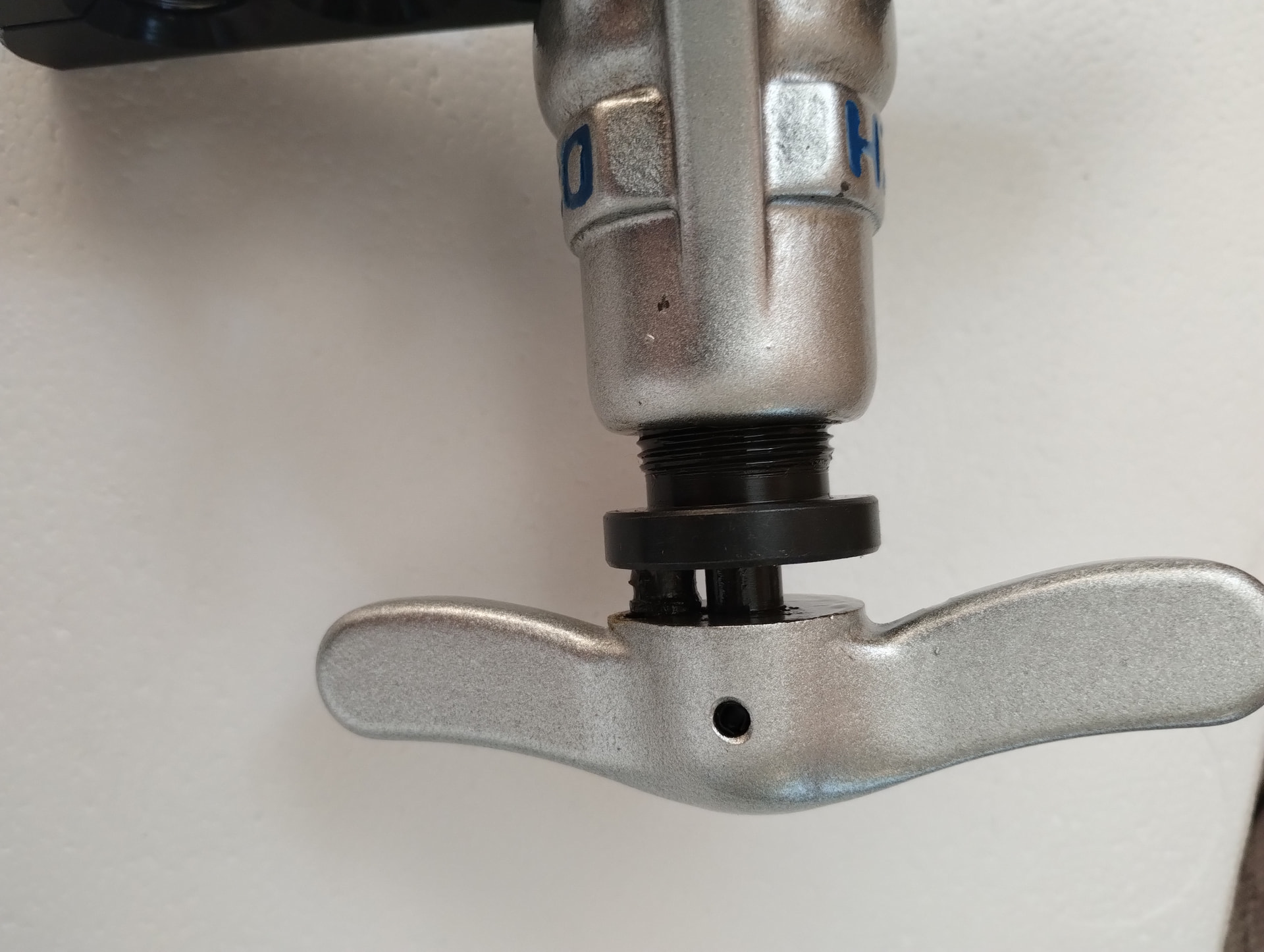

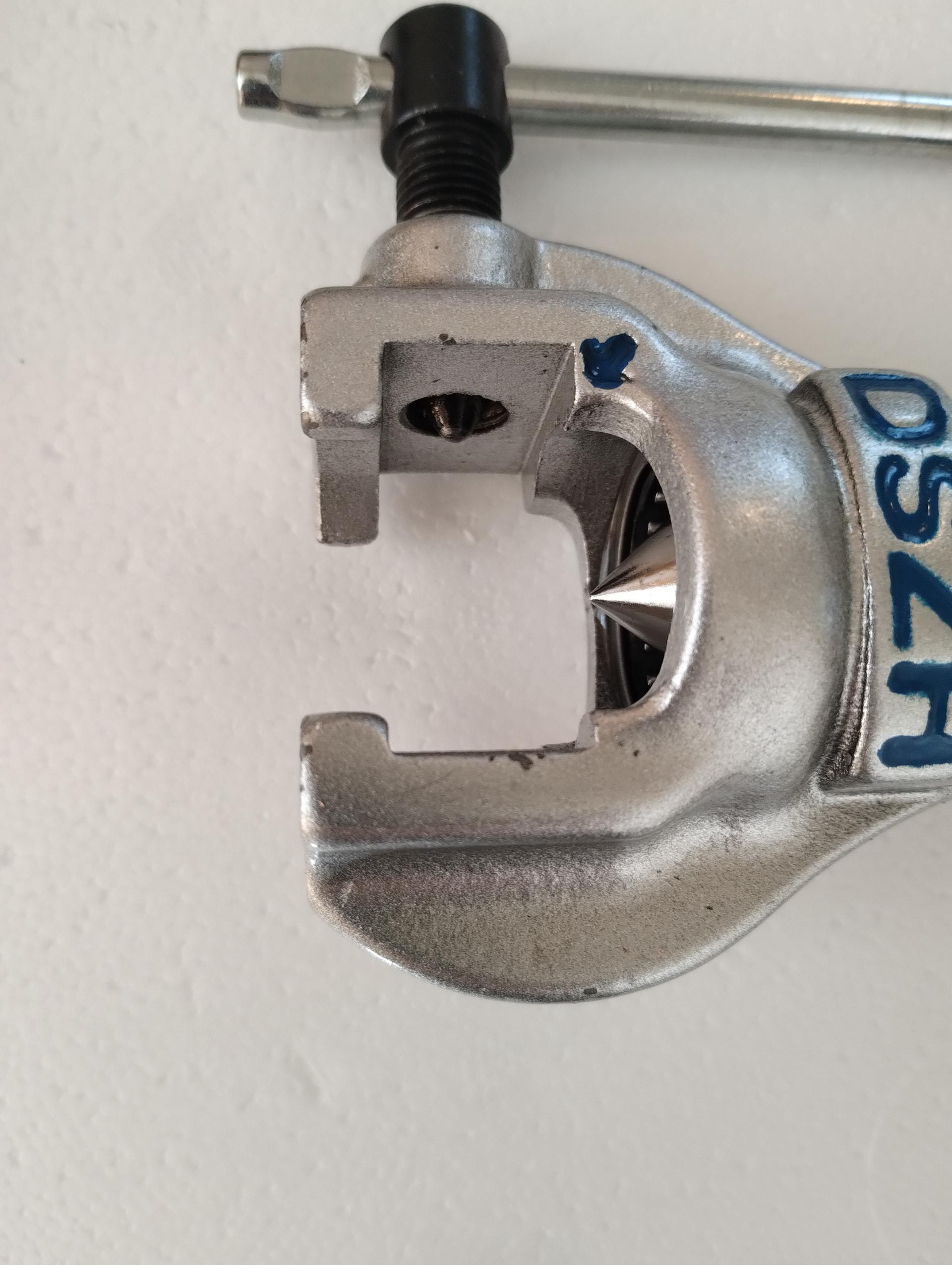

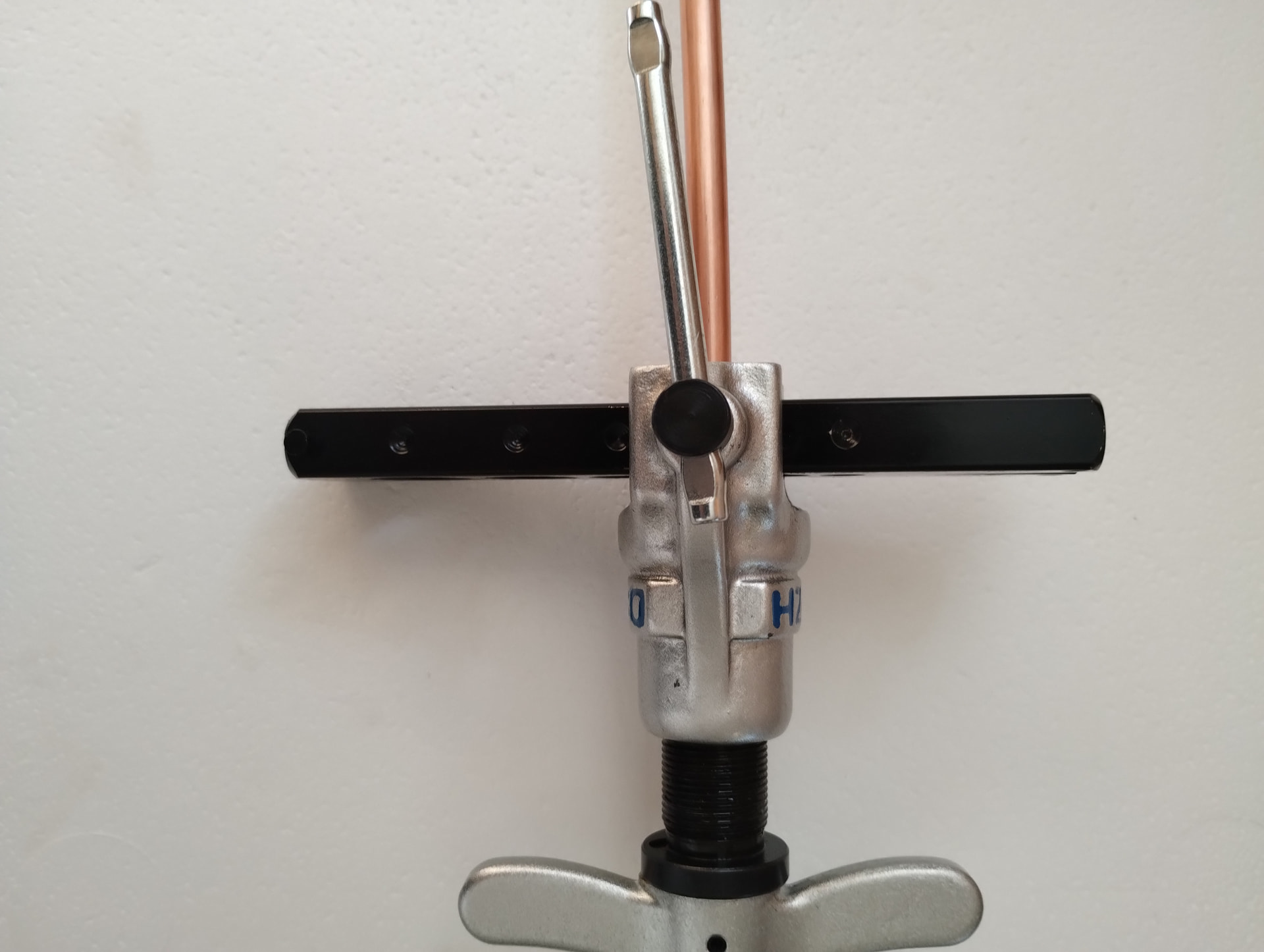

Bevor man anfängt an den Klimarohren Bördel zu machen sollte man erst einmal einige Probebördelungen zu machen . Hierzu kann man die Anfangsstücke die beim IG sind verwenden . Bei meinen Bördelgerät ( von Saukalt ) lag ein Rohrabschneider bei und eine Spraydose ÖL . Der Rohrabschneider ist von guter Qualität und hat kein Axiales Spiel wie die Rohrabschneider von vielen Baumärkten . Bei Axialen Spiel beim Schneidrad kann es bei weichen Rohr leicht passieren das der Schnitt schief wird oder zu einen Gewinde wird . Noch schlimmer wenn dann der Grad sehr groß wird .
Im ersten Schritt wird endgratet , das geht mit einem Akuschrauber und 60 Grad Senker sehr gut . Mit eine kleinen Schlitzschraubendreher prüfen ob der Grad wirklich weg ist . Dann spannt man das Rohr in den Rohrhalter . Je nach Durchmesser steht das Rohr etwas durch . In der BA / IA steht bei meinem Modell auf Seite 41 das mindest und das maximale Maß . Ich versuche immer in etwa bei der Mitte zu sein . Gemessen habe ich mit einem Tiefenmesser . Das eigendliche Bördelgerät hat eine Feststellung die auf den Halter in der richtigen Position gestellt wird . Wichtig ist das der Taumelkegel mit den Spray eingesprüht wird , man erkennt sofort ob Dreck auf dem Kegel ist . Beim Anziehen des Kegels drückt der Spannhebel nach oben bis man durchdrehen kann . Nun dreht man einfach zurück . Probiert das bitte 2-4 mal pro Durchmesser aus . Bei mir war Grad im Halter beim 1/4" vorhanden den ich entfernt habe , dieser drückte eine Nut ins Rohr . Nach jedem Bördeln den Kegel reinigen und mit Spray behandeln , Sauberkeit ist das A und O dabei .
Erst wenn man sich sicher ist beim Bördeln dann macht man dann an der Kühlmittelleitung die Bördel . Aber immer zu erst die Überwurfmutter auf dem Rohr schieben , ich sicherer sie mit ein Stück Klebeband . Die Dichtflächen an den Flächen wie am Bördel prüfen .
Werkzeug bei mir Bördelgerät mit Spray , Akuschrauber , Schraubendreher , Taschenlampe und Lupe zur Kontrolle der Dichtflächen .

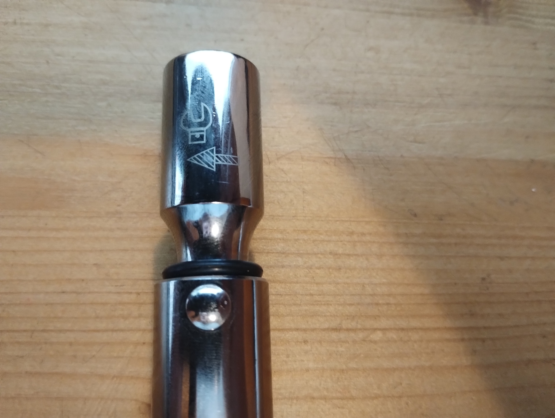

Verschraubungen anziehen .
Um Verschraubundgen anzuziehen braucht man sowas wie Rothenberger Drehmomentschlüssel sowie anständige Rollgabelschlüssel . Ich habe NYLOG BLUE als Gleitmittel / Dichtmittel genommen . In der BA / IA auf Seite 42 stehen die Anzugsmomente . Im ersten Schritt macht man einen Hauch vom NB auf der Dichtfläche und der Rückseite vom Kegel . Auf dem Gewinde macht man nichts , da das Drehmoment dann verfälscht wird . Bei den Verschraubungen an den IG auf der festen Seite ein Rollgabelschlüssel und auf der losen Seite den Drehmomentschlüssel . Achtung ! Auf den Drehmomentschlüssel ist eine Drehrichtung angegeben , das beachten ( siehe BA ) . Beim AG sollte man sich an der BA / IA halten , das ist gut beschrieben und bebildert . Bei mir Seite 43 .
Werkzeug ist genannt .

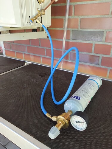

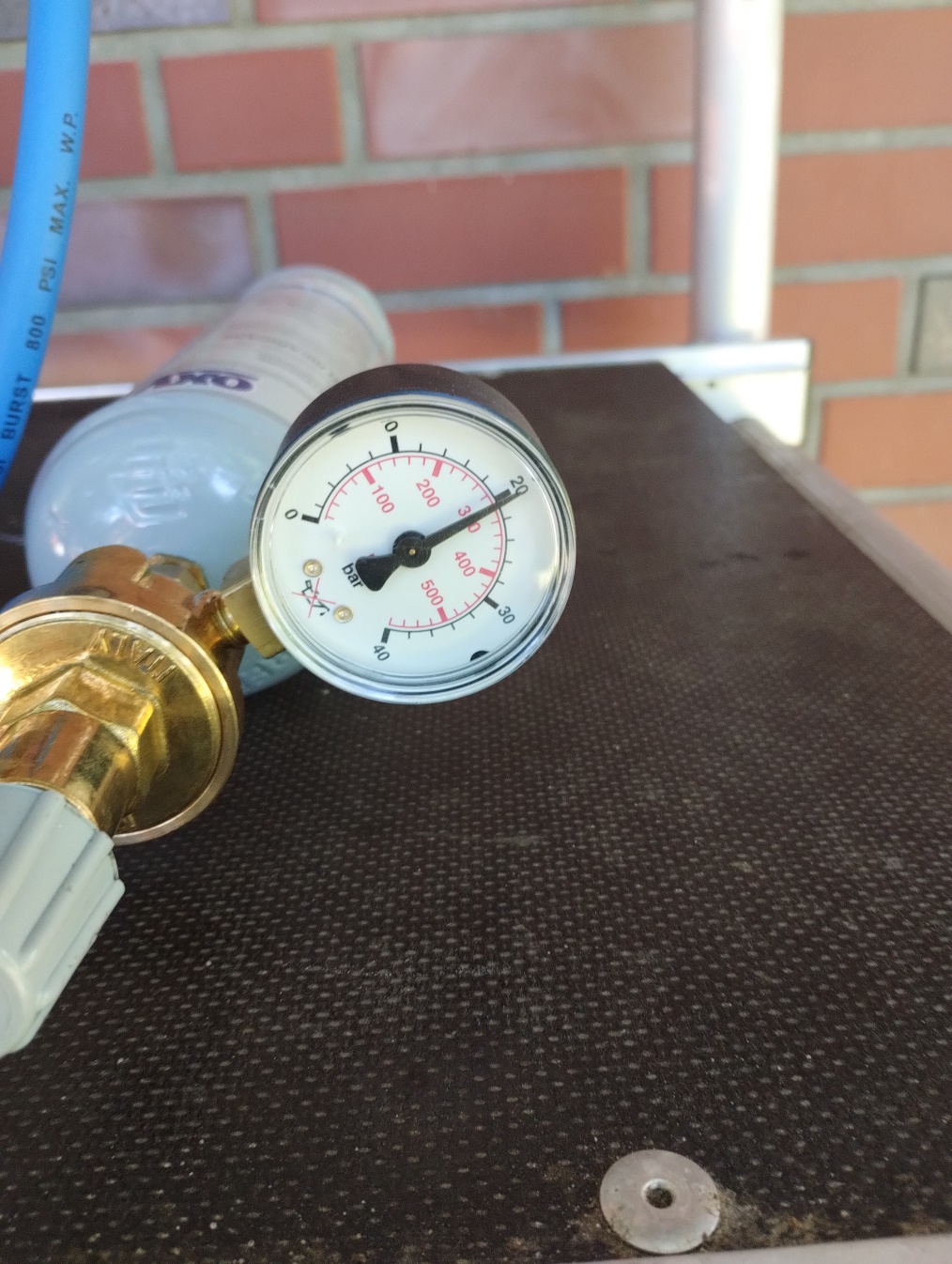

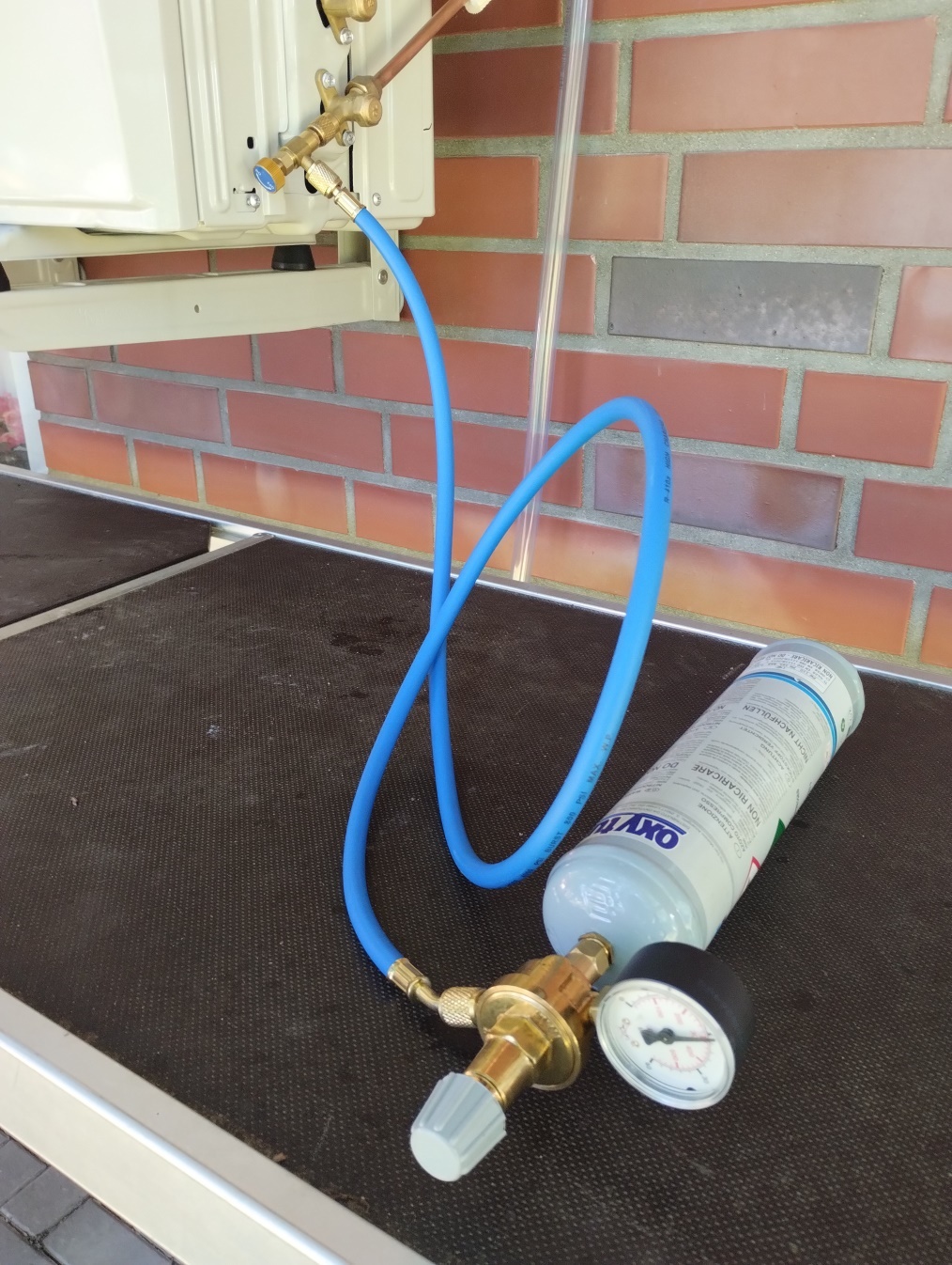

Abdrücken mit Stickstoff .
Die Kühlmittelleitungen werden mit Stickstoff abgedrückt . Hierbei werden die Leitungen auf 20 Bar mit Stickstoff gefüllt , dieser ist getrockent sprich ohne Wasser . Hierzu braucht man ein Ventildrücker , bei der Midea 1/4" . Ein Schlauch von einer Monteurhilfe , eine Einweg Stickstoffflasche ( 110 Bar ) und ein Manometer das für Einwegflaschen geeignet ist . Das Manometer hat sowas wie ein Ventildrücker verbaut . Das Monameter kann in der Praxis etwas über 30 Bar bringen , ist aber nicht sehr fein regelbar . Im ersten Schritt füllt man die Leitung bis zum Ventildrücker und prüft alles auf Dichtigkeit . Hierzu kann man mit einer kleinen Spritze mit Nadel ein Gemisch aus Neutralreiniger und Wasser ( 1:1 ) auf alle Verbindungen Blasenfrei auftragen . Wenn alles dicht ist , füllt man die Kältemittelleitungen . Auch diese prüfen . Am besten 10-20 Minuten nochmals prüfen ob sich irgendwo kleine Blasen gebildet haben . Taschenlampe und Zahnarztspiegel sind unverzichtbar . Ich habe die Stickstoffflasche nach den füllen der Leitungen genauso wie des Ventildrückers geschlossen . Aber alles dran gelassen .
24 Stunden stehen lassen .
Wenn die Leitung zum Ventildrücker undicht wäre , sinkt auch der Druck auf diesen Manometer.
Der Flaschendruck wird aber nicht angezeigt , das bitte nicht vergessen .
Im nächsten Schritt dreht man den Ventildrücker auf und sieht ob der Druck in den Leitungen steht oder gefallen ist . Falls der Druck vom Monometer zum Ventildrücker gefallen ist , den Druck wieder auf den ursprünglichen Wert bringen und erst dann den Ventildrücker aufdrehen . So kann man das System auf Dichtigkeit prüfen . Werkzeug ist genannt .
Interessanter Druckminderer. Hast du einen Link?
Hallo Win ,
mein war das : https://www.ebay.de/itm/227022101513 , leider Ausverkauft .
Dann habe ich noch ein anderes gefunden : werkstattausruestung-service.de
Bitte prüfen ob es SAE Anschluss hat .
Zur Zeit ist vieles im Bereich Klimasplitt ausverkauft oder man muss sich alles über viele Anbieter zusammen suchen .
Gruß Eckard

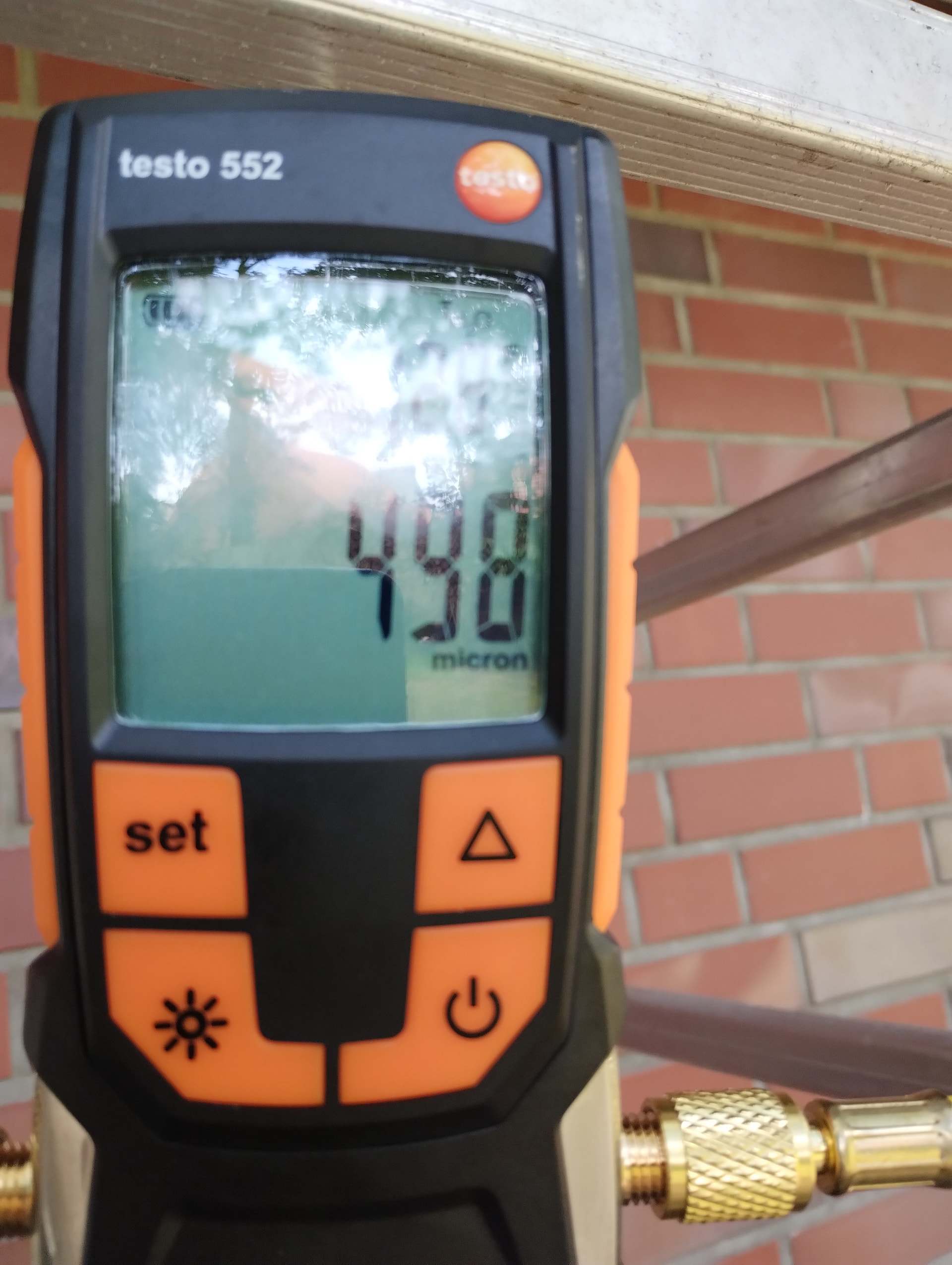

Vakumieren
Das ist ein schwierigen Unterfangen . Warum ? Ich hatte insgesammt 4 Ventildrücker für 1/4 " SAE . Nur einer hielt einigermassen dicht . Ein anderer hielt nur in einer Drehstellung bei Vakum dicht . Die anderen zwei taugen nichts .
Also am bessten an der Vakumpumpe ( das Modell das Andreas mal in einen Video genannt hat ) ein Ventidrücker oder ein anders Ventil verbauen . Nun ein Schlauch zum Testo 552 legen und ein Schlauch zum nächsten Ventildrücker legen . Das kann am AG angeschlossen sein . Die Überwürfmuttern nur mit der Hand anziehen . Das letzte Ventil schließen falls es nicht geschlossen ist und die Vakumpumpe starten . Testo starten . Nun beobachtet man den Testo . Im ersten Moment kann die Anzeige immer wieder rauf und runter gehen . Das ist das Wasser das sich in Dampf verwandelt . Also nicht wundern . Wenn das aber nicht aufhört stimmt schon mal was nicht . Wenn das Vakum aber nicht tief genug geht , stimmt ebenfalls was nicht .
500 Mikron sollten erreicht werden . Ventil an der Vakumpumpe schließen und schauen was beim Druck passiert . Wenn der Druck nur langsam ansteigt ist im Grunde genommen alles dicht . Wenn der Druck schnell ansteigt liegt eine Undichtigkeit vor . Also prüfen
Achtung !!! Der Testo kann kein Druck ab , ist nur für Vakum ziehen geeignet .
Ich hatte die Kühlmittelleitung bevor ich sie mit Drehmoment angeschlossen hatte mit Stickstoff gespüllt . Das hat den Vorteil das kein Wasser bzw. viel weniger in den Leitungen ist .
Wenn also alles dicht ist , kann man die die Ventildrücker öffnen und Vakum ziehen . Mindestens 15 min , so das das vorhandene Wasser verdampft ist . Ventile schließen und halbe Stunde warten . So kann das Restwasser verdampfen . Im nächsten Schritt mindestens auf 500 Mikron runter ziehen . Wenn das erreicht ist , Ventile schließen . Ruhig eine Stunde oder länger warten . Nun die Vakumeinheit bis zum Ventil des AG auf den ursprünglichen Wert bringen , Vakumpumpe abschalten und dann den Ventildrücker am AG öffnen . Wenn der Wert annähernd gleich ist . Ist der Vakumtest bestanden .
Die Ventildrücker und die Schläuche sind leider nicht zu 100% dicht , darüber sollte man sich im klaren sein . Deswegen ist die Druckprobe besonders wichtigt . Vakum ziehen ersetzt nie eine Druckprobe !
Ich habe bei mir das Vakum auf 380 Mikron runter gebracht . Ist aber ja auch nur eine 1Phasen Vakumpumpe . Profigeräte können sicher Richtung 200 Mikron .
Bitte die Anleitung von WIN lesen .
Werkzeug bei mir : 2 Ventildrücker , 2 Schläuche und den Testo 552 ( Über Idealo den günstigsten Preis gefunden ) .

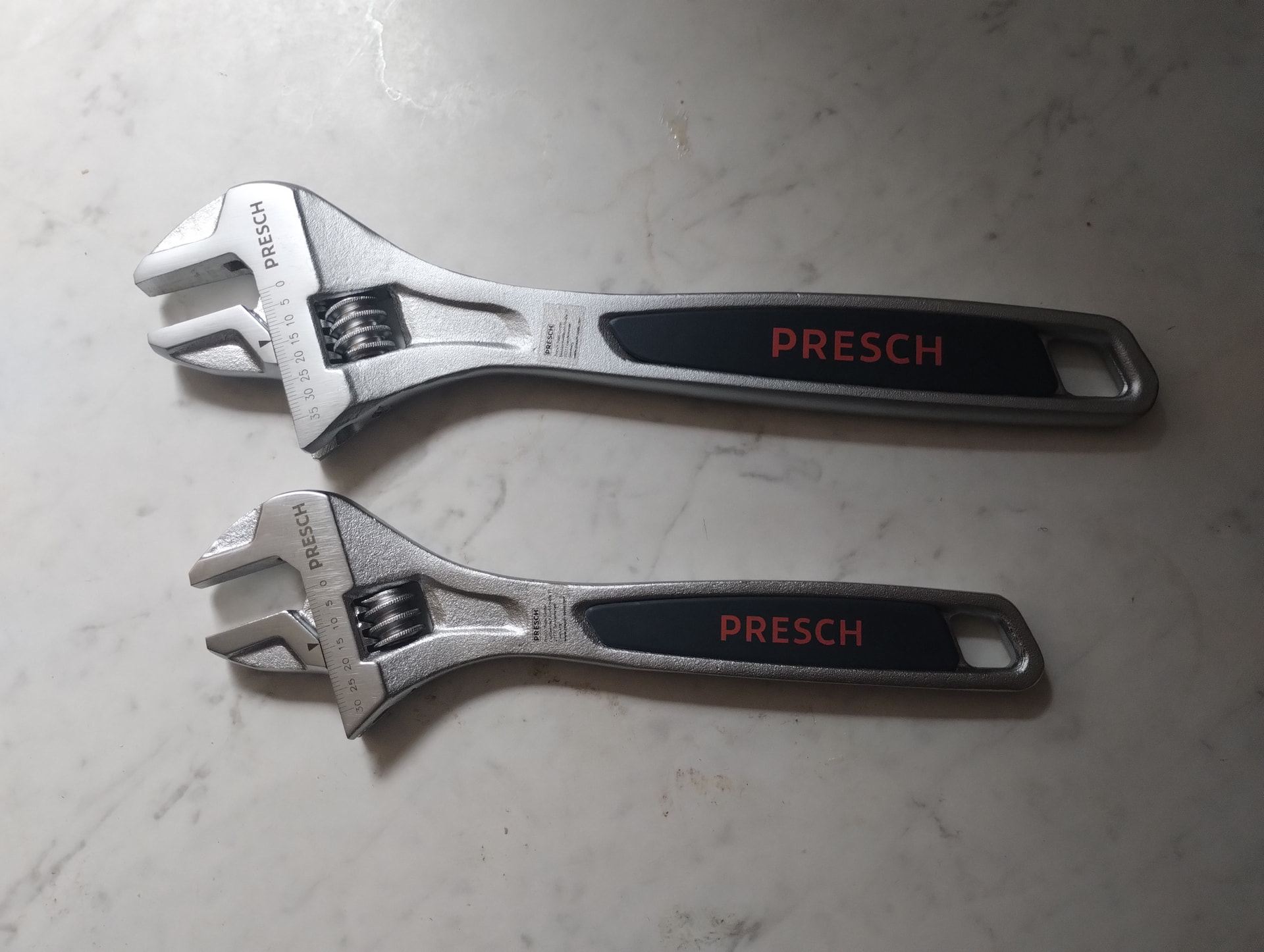

Werkzeug bei mir : Zwei Rollgabelschlüssel und ein 5er Imbuss .
