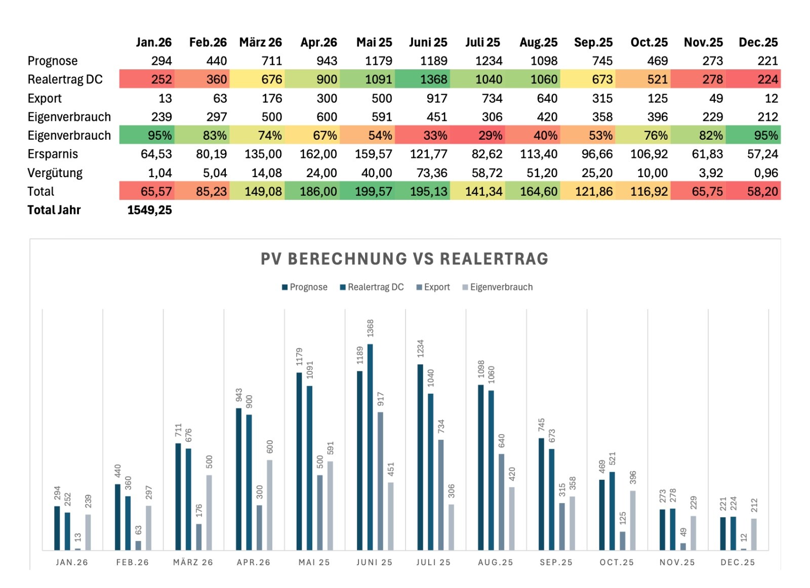

Genau, Ziel ist maximaler Eigenverbrauch. Haben jetzt ganz frisch ein E-Auto und noch mehr Klimas zum heizen.
Auch vorher war der Eigenverbrauch schon recht gut, mit dem E-Auto wird es jetzt nochmal deutlich steigen :blush:
Im Winter hatten wir ohne E-Auto noch 200-300kWh Netzbezug pro Monat. Wird jetzt aber deutlich mehr werden. Also Potential für mehr PV, in meinen Augen.
(April 26 ist Hochrechnung)
