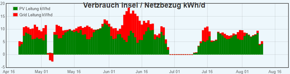

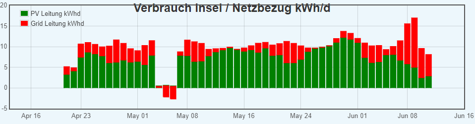

ich wollte mal wieder einen Zwischenstand geben. Die letzten paar Tage waren zwar nicht so sonnig, aber ich wollte einfach mal nachrechnen.
Ich habe in den letzten 49 Tagen 271KWh Eigenstrom verbraucht (5,5KWh / pro Tag) und 129KWh aus dem Netz bezogen. Das sind also 80€ für 1,5 Monate Ersparnis. Allerdings sind in der Auswertung auch 3 negative Tage drin, keine Ahnung was der da berechnet hat. Also aktuell bin ich mit meiner Anlage bei 68% Eigenstrom.
(Ausgenommen Wärme, Warmwasser und Herd. Und E-Auto wird auch nur bei Überschuss an PV geladen)

Bin seit April, bzw Anschluss meiner Anlage 100% Autark ohne Netzbezug - bei ca 15KWh / Tag Verbrauch. An sonnigen Tagen lasse ich schon meine beiden Klimanalagen laufen,
Damit der Strom verwendung findet :slight_smile:
