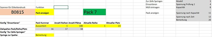

Ich hatte jede Zelle, die beim ersten Spannungstest > 2,5V lag, einen Aufkleber mit einem Barcode verpasst. Hinter dem Barcode verbirgt sich einfach eine Zellennummer im Format "B1234". Den Barcode Scanner habe ich so eingestellt, das er vor dem Scanvorgang eine Tastenkombination sendet, damit Excel eine bestimmtes Feld aktiviert. Von dort aus werden verschiedene Funktionen ausgeführt.
Funktionen Excel-Tabelle/Skripte
- Pack Anzeigen. In welchem Pack soll diese Zelle einsortiert werden. Also das Ergebnis vom repackr
- Müll eintragen. Ist ein Feld für aussortierte Zellen, bzw. die wurden auch schon entsorgt
- Einsortieren. Hiermit kann ich ein Pack vorgeben und in eine Art "Lager" einsortieren. Also bei "Pack1", Reihen "10", Plätze "80" (wie bei meinen Packs) würde ich jede Zelle im Pack den Platz im Pack abspeichern.
- Zur Zelle Springen. Hier kann ich noch wählen, zu welcher Spalte in der Zellen-Reihe er springen soll. Z.B. Kapazität oder Spannung nach "Ruhezeit".
"Wahnsinn" :o
Warum kann "Mann" sowas? Wozu hat man einen Barcodescanner zuhause? Sicherlich beruflich, oder aufgrund anderer Hobbies?
Wenn ich mir das nun alles aneignen wollte, würde sich das Projekt wohl um 1 Sommer verschieben.
Bin schier begeistert, und wieder mal erstaunt, was man mit Excel so alles anstellen kann. Ich komme grad mal so garnicht klar.
Ich habe es leider noch nicht ganz verstanden, dauert bei mir manchmal länger und das ist überhaupt nicht wertend gemeint, Jeder wie er mag!
Die eine Richtung verstehe ich! Ich scanne den Barcode und Excel zeigt mir in der Tabelle die Werte an. Aber der Vorteil in der anderen Richtung erschließt sich mir noch nicht ....
repackr gibt mir jetzt die Zellen vor, die in ein entsprechendes Pack gehören. Wie finde ich die Zelle, ohne dass sie entsprechend bezeichnet und einsortiert wurde? Dazu müsste sie ja mindestens mit der ID beschriftet sein .... :thinking:

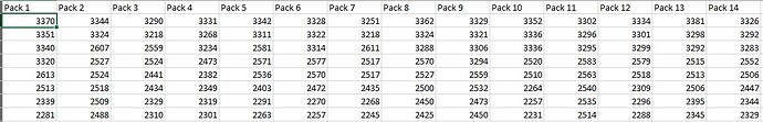

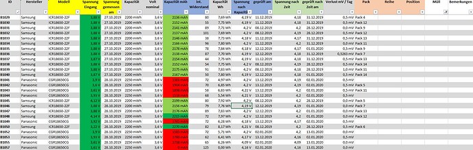

die Vorgehensweise mit dem Repackr ist so. Zuerst habe ich von allen geprüften Zellen die "besten" 1120 Zellen ausgesucht. Das habe ich mit z.B. "max. Spannungsverlust von X mV pro Tag" und "min. Kapazität von 1900 mAh" gefiltert. In Repackr kannst du nur Kapazitätswerte in mAh eingeben, und die mit "," getrennt. Repackr gibt dir dann die Zusammenstellung pro Pack und halt nur die einzelnen mAh zurück, die in welchem Pack landen sollen. Es gibt halt keine "ID" die du verwenden kannst.
Wenn du mal nach Repackr bei Youtube suchst wirst du sehen, das die meisten dann die Zellen anhand der mAh raussuchen und dann einsortieren. Das war mir zu blöd :yum: Für ein paar Zellen würde ich das ja auch manuell machen, aber bei 1120 Stück?
Ich habe dazu drei Skripte geschrieben, einmal das Umwandeln der einzelnen Kapazitäten der ausgesuchten Zellen in die "," getrennte Schreibweise, damit ich die einfach per copy&paste bei Repackr eintragen kann. Bild 1
Danach bekommst du eine Spaltenorientierte Liste mit der Aufteilung der einzelnen Packs zurück. Diese habe ich dann in Excel eingefügt. Bild 2
Das zweite Skript vergleicht dann die Kapazitäten der Zellen aus Bild 1 mit dem Ergebnis in Bild 2 und trägt den Namen des Packs in die Spalte C in Bild 1 ein.
Das dritte Skript kopiert dann den Namen des Pack aus Bild 1 ein in die große Liste, die im letzten Beitrag zu sehen ist.
Nun nehme ich aus meinem Vorrat jede Zelle einmal in die Hand und halt ihn vor dem Scanner und auf dem Bildschirm wird mir dann angezeigt, in welchen Pack die Zelle tun soll.

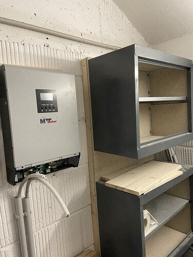

Bei mir gibt es wieder etwas Neues zu berichten. Am Samstag kam nun endlich der Wechselrichter an und wurde direkt montiert. Die kabel habe ich auch schon verlegt, aber noch nicht angeschlossen. Die Schränke daneben sind für die Powerwall.
Sexy.
Auch die Schränkchen sehen interessant aus. Würde gern mehr darüber erfahren.
Selbst "geklöppelt"? Oder gibts die so zu kaufen und dann mit Fermacell ausgekleidet?
Passen da deine 14 Packs rein?
Wie verhält es sich mit der Front?
