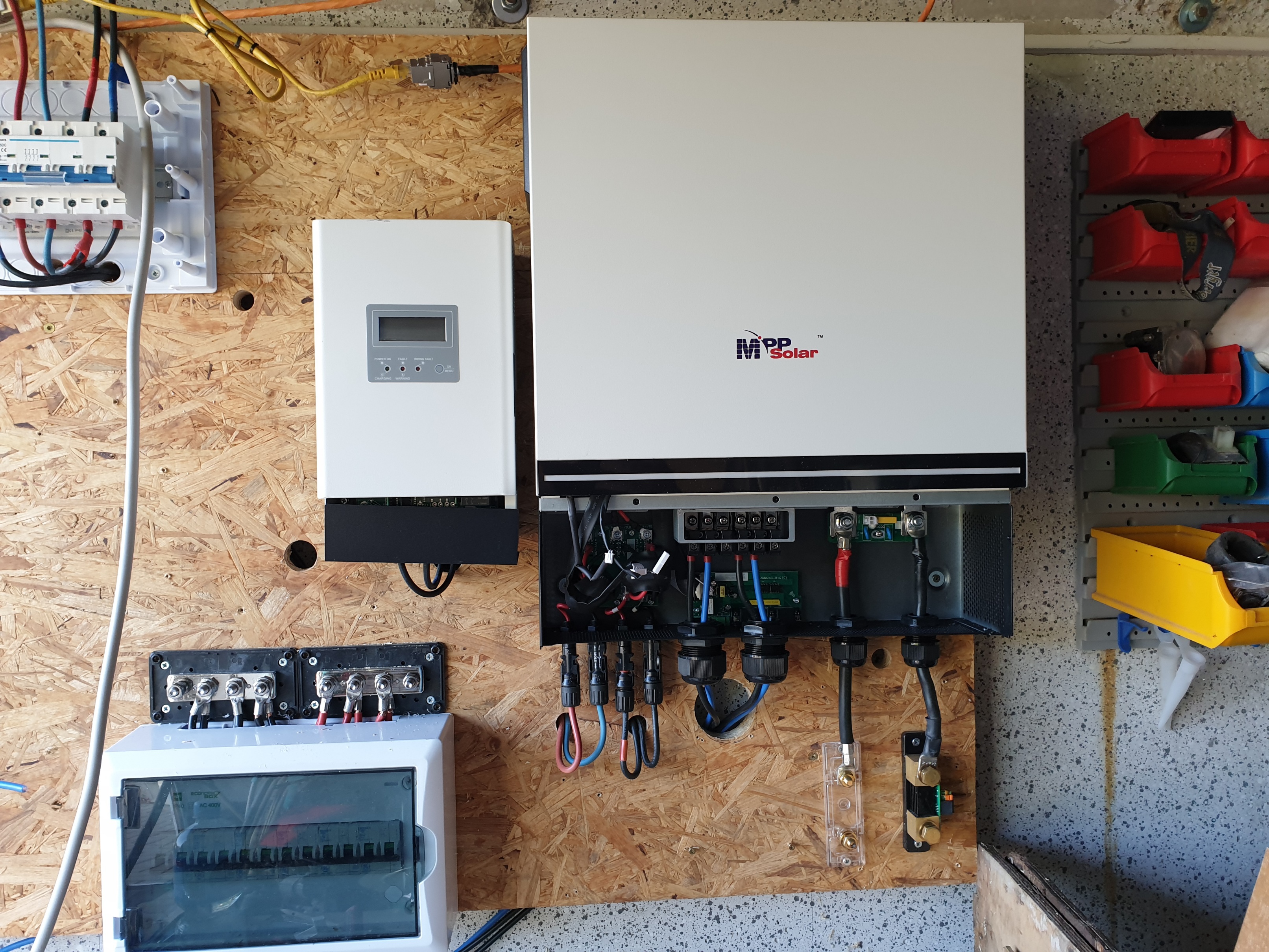

Umbau auf den 8048max
1 9er 165W String und 3x310W am 2. MPPT.
Da der String auf dem Carport am meisten mit Verschattungen zu kämpfen hat,
habe ich den in 3s3p aufgeteilt und der hängt nun am PCM60X.
Spitzleistung der Anlage gestern war 3,95kw :crazy_face:
Also das sollte sich gelohnt haben.

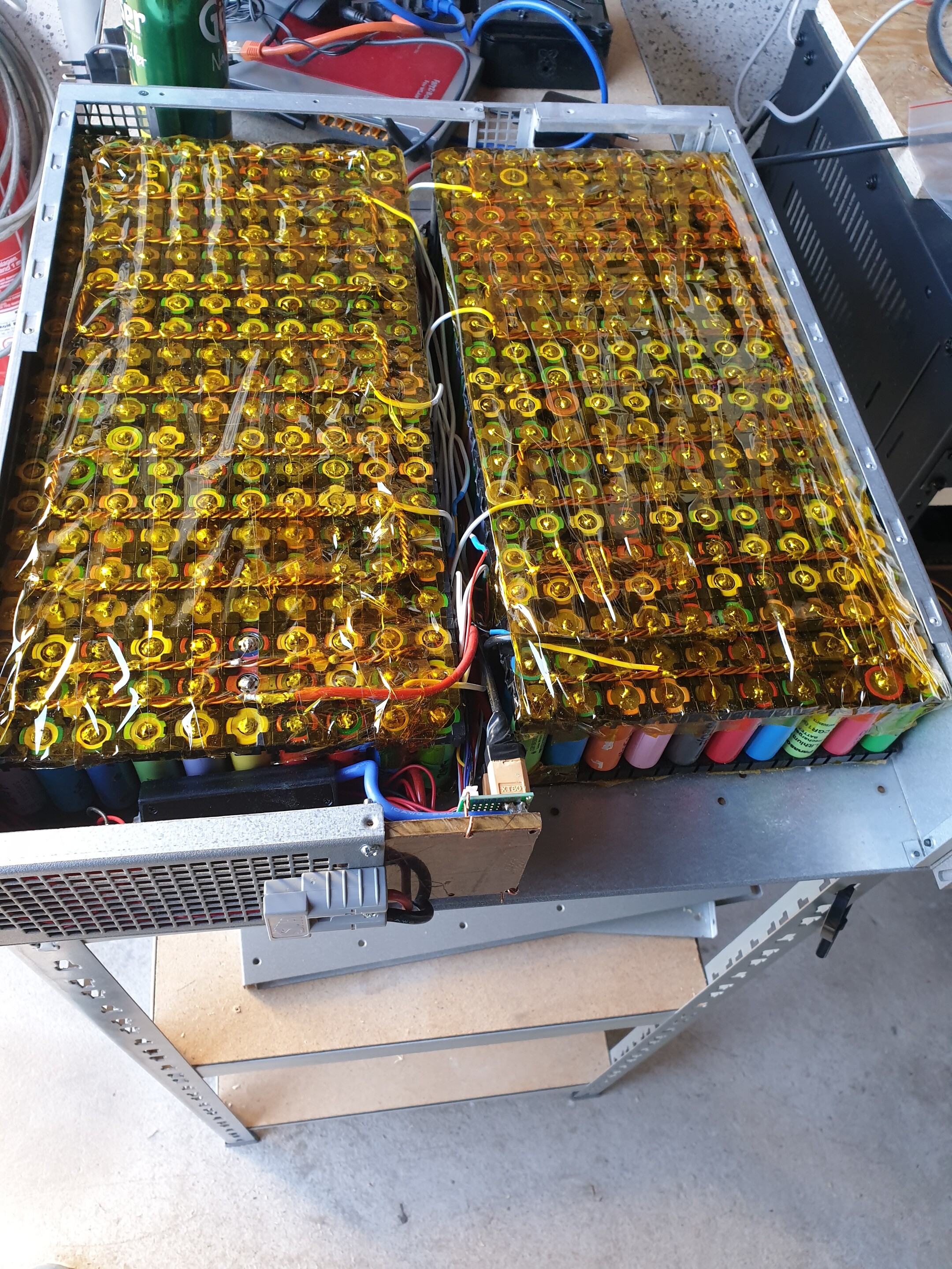

Der neue Block wurde fertig verkabelt und ist mit 2,2kwh bisher der größte.
Gesamtkapazität ist nun bei rund 7,5kwh brutto.
Gleichzeitig wurde Block 2 vom letzten Jahr, bestehend aus 420 Sanyo Zellen mit rund 1,8kwh,
ausgebaut und einer Revision unterzogen und auf Version 4 upgedated.
Er bekommt ein 60A Daly BMS wie Block 3 und 4.
Btw, der Block war ein Testobjekt wie ein Akku aus vielen Zellen gleichen Typs und mit ähnlichen Werten
ohne Balancer driftet. Nach einem Jahr, und ca 150 Zyklen war die max Abweichung 0,04V.
Ich war sehr überrascht.
Hier mal eine kurze Auflistung der Akkus
-Akku 1 war der Testballon 14s30p mixed Zellen mit rund 1,7kwh, kein BMS nur aktiver Balancer
-Akku 2 14s30p nur Sanyo Zellen, 1,8kwh bisher ohne BMS und Balancer
-Akku 3 14s30p nur Samsung22p mit 1,8kwh, 60A Daly BMS
-Akku 4 14s30p mixed, 2,2kwh 60A Daly BMS, Platine für die Serielle Verschaltung der Module und der
BMS/Balanceranschlüsse
Ab Block 2 waren es statt 14 einzelnen 30p Modulen 2 große 7s30p.
Die Unterseitevä war verschweißt und die obere gelötet.
Ab Block 5 werden es 2 14S40P Blöcke sein die ich in die 2HE Gehäuse zwänge

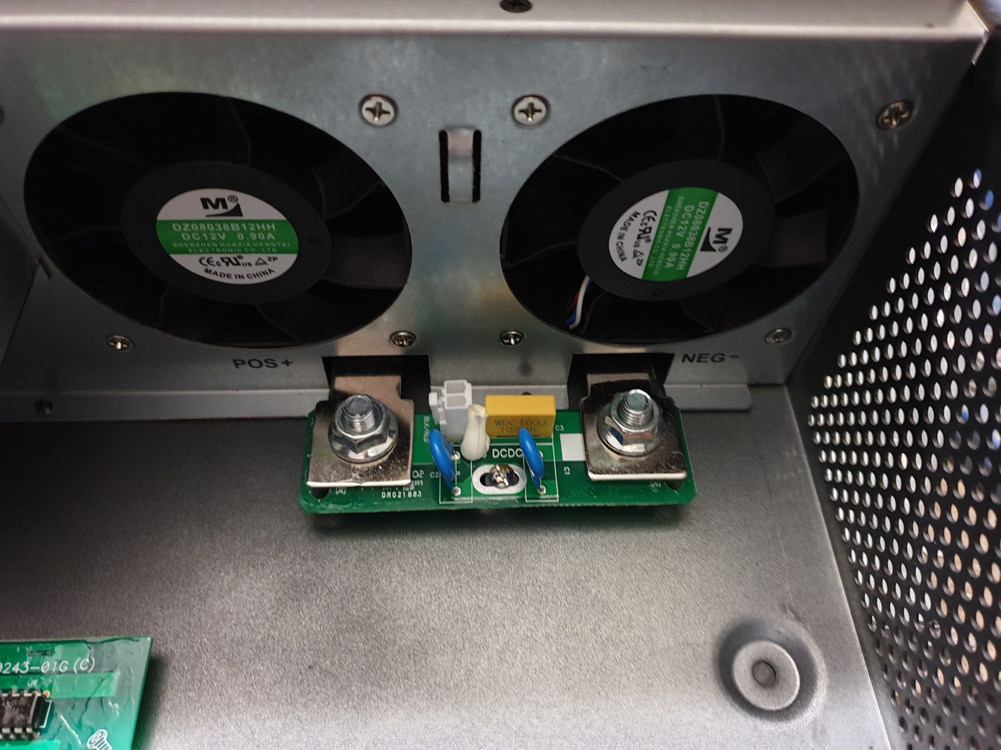

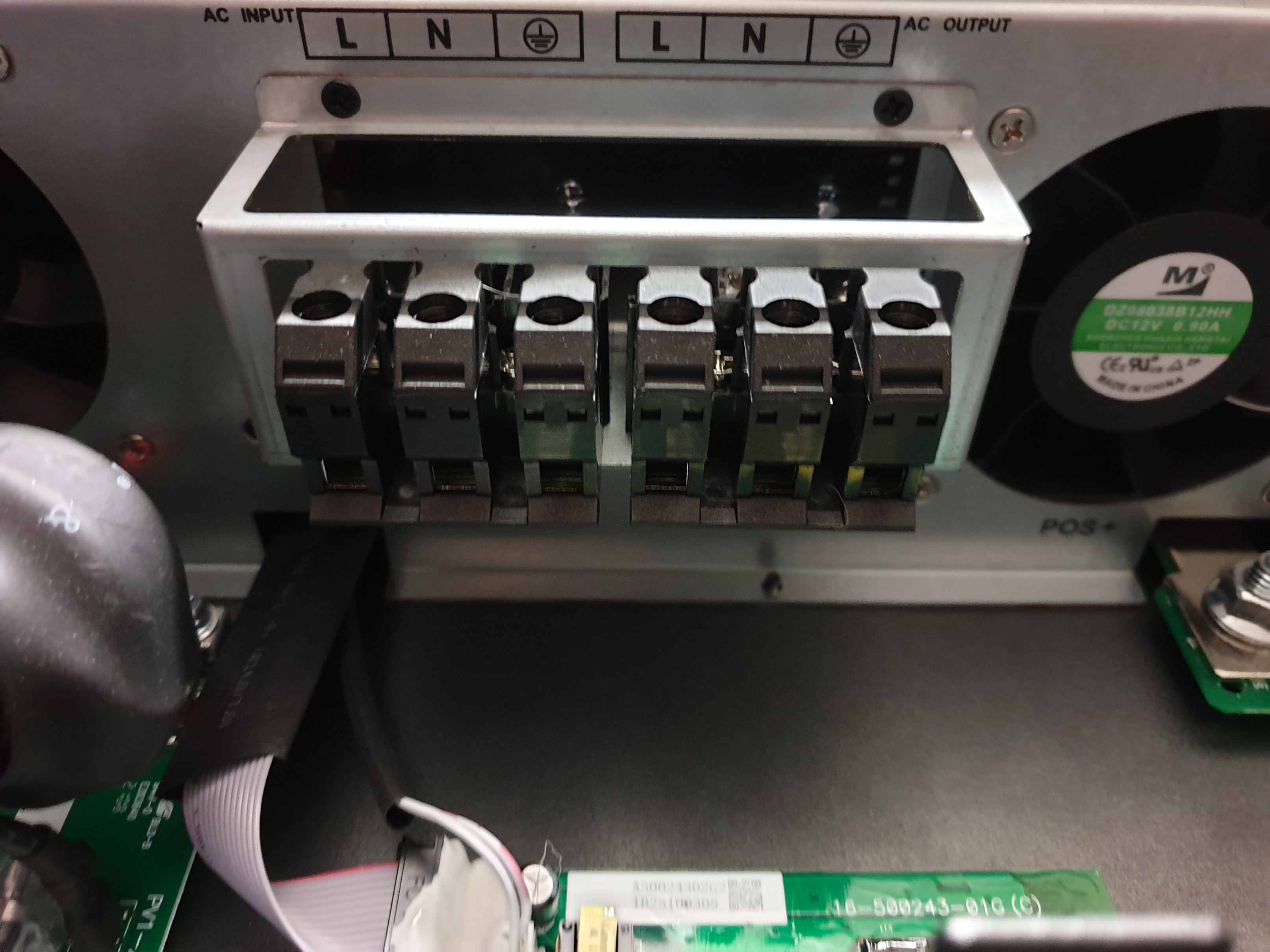

Dann wie schon gesagt das Upgrade beim WR.
Das Ding ist deutlich männlicher als der alte 4KW.
Schön zu erkennen an den Anschlüssen die deutlich massiver ausfallen
Bei der Gelegenheit wurde auch die ANL Sicherung auf 200A gewechselt
und die AC Verkabelung auf 10mm2. DC war bereits 70mm2.

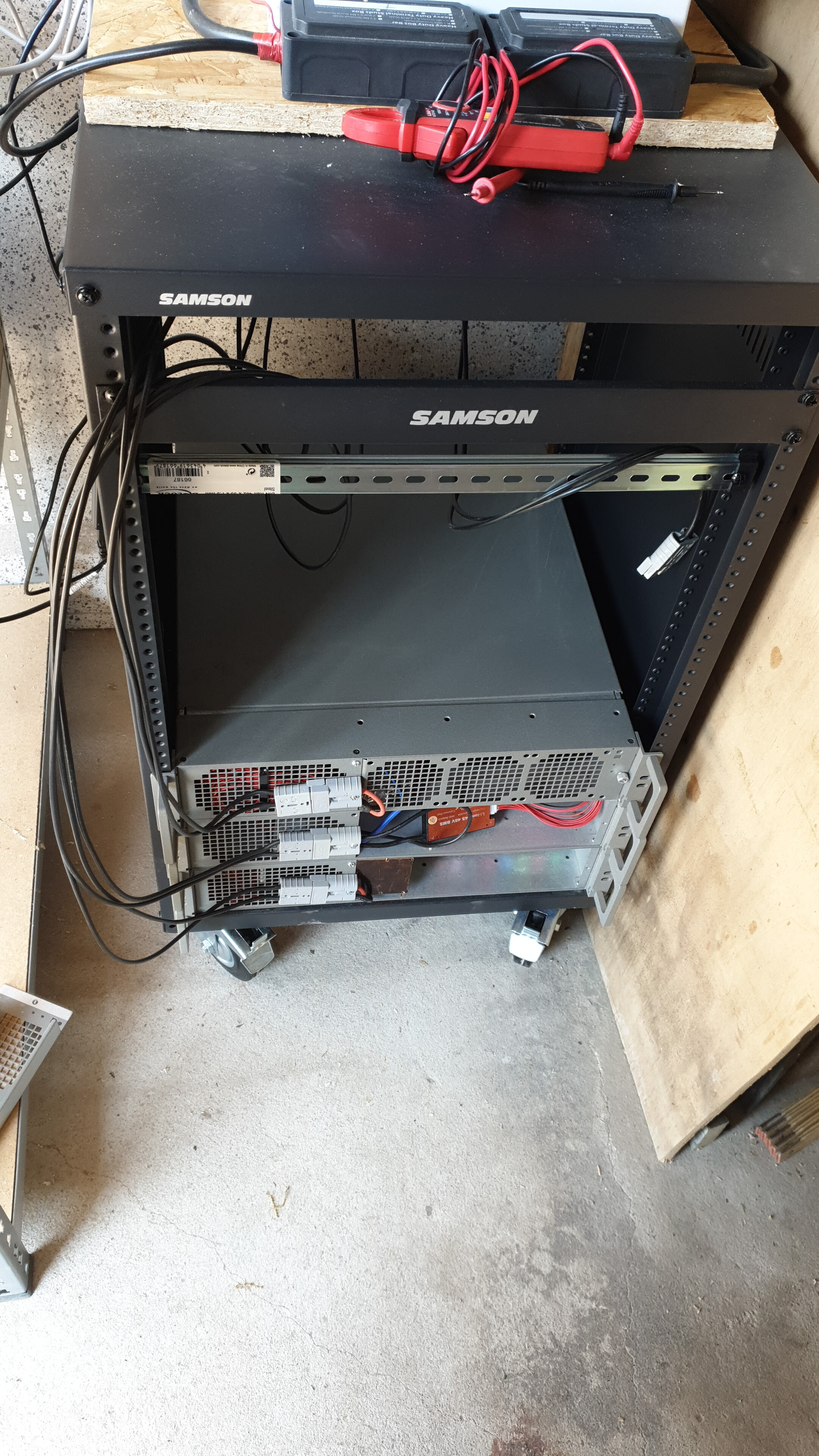

Kleines Update zum Speicher.
16HE Rack.
Die org Rollen waren für 135kg ausgelegt.
Ich hab sie gegen 400kg Derivate getaischt.
7 Module werden darin Platz finden. Danach brauch ich ein 2.
Die L Schienen für die oberen 6 sind aber noch nixht da.

Ein 2. LR muss noch dran. Dann AP, Switch und RPi, der BMV700 baumelt da im Monment nur so rum...Alles noch im Flow :smiley:

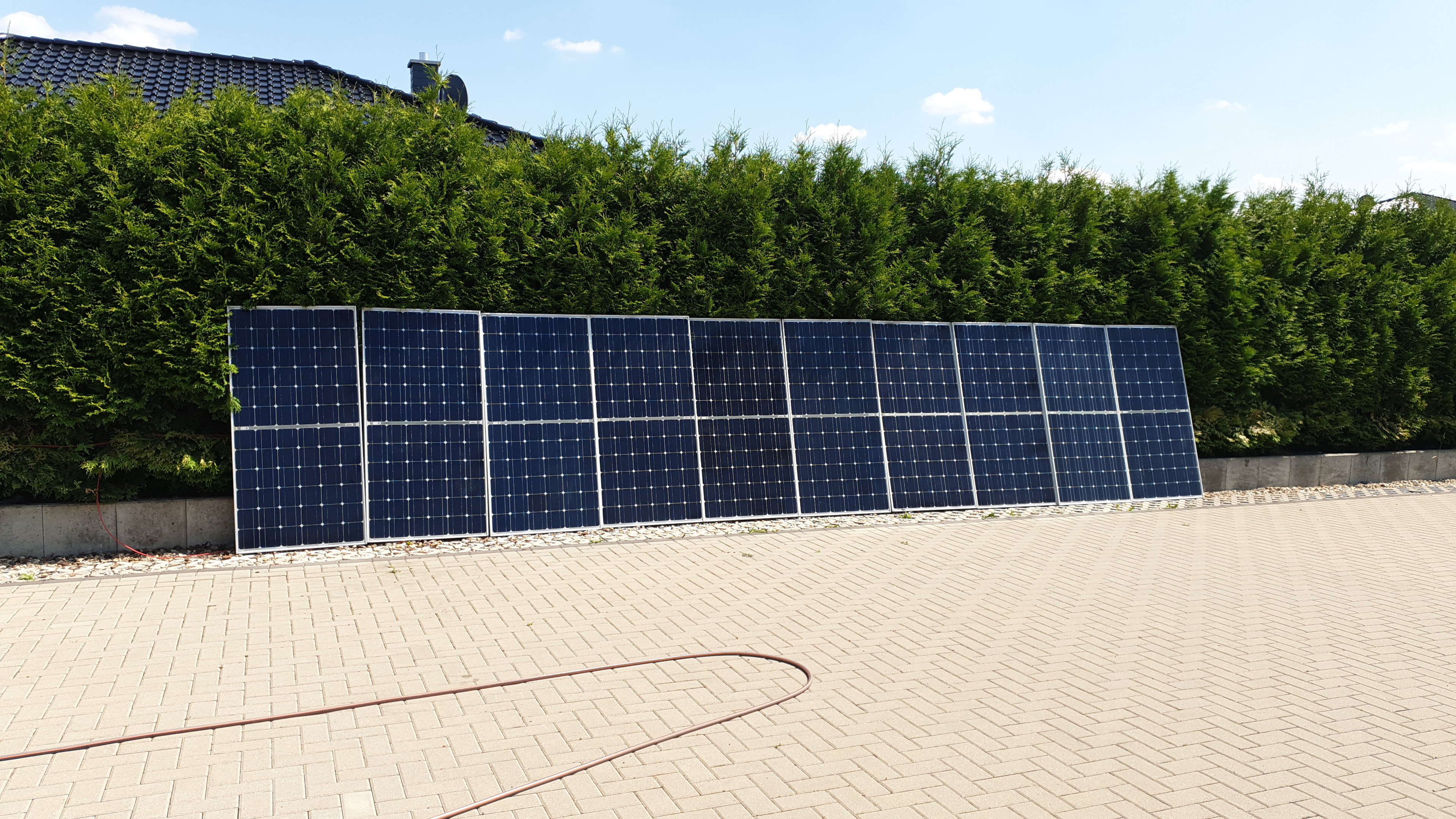

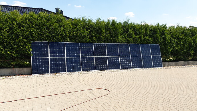

-seit diesem Wochenende habe ich 8 der alten Module an der Grundstücksgrenze zum östlichen Nachbarn, rote Markierung, "gegen die Stützmauer/Hecke" gelegt und lasse so über den 4048GE Erträge in den Abendstunden generieren.
Letzlich ist dies ein Testrig wo ich mit verschiedenen Winkeln spielen möchte die ich spätere Projekte benötigen werde.

Eine erste Auswertung des Tests von gestern besagt, Anlage hat gestern max 550W gebracht.
Da der Akku bis 21 Uhr voll gewesen ist, wird das vermutlich für eine Drosselung gesorgt haben.
Werde heute abend mal bissle mehr Verbrauch aktivieren.
btw, die alten Panele sehen teilweise grausam aus. Aber dennoch bringen sie, zumindest auf dem Carport, mit 1,3kwp annähernd Nennleistung wenn man 0° Winkel berücksichtigt.

Aktueller Testaufbau für die Westanlage.
Meine alten 185er Polys. Grundgereinigt und ein weiteres konnte ich reparieren. Also zusätzliche 1,85kwp für die späteren Stunden.

Sehr schön :clap: Willst du die Hecke nicht noch bischen stutzen? :twisted:

Ist ja net meine Hecke :smiley:
Und die Module sind dort nur temporär.
