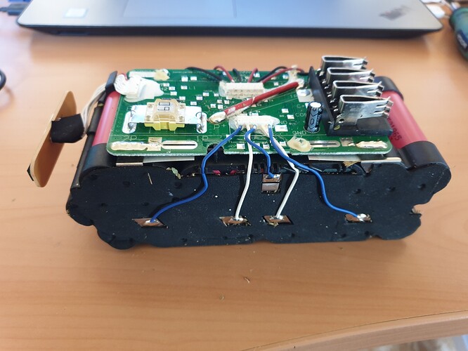

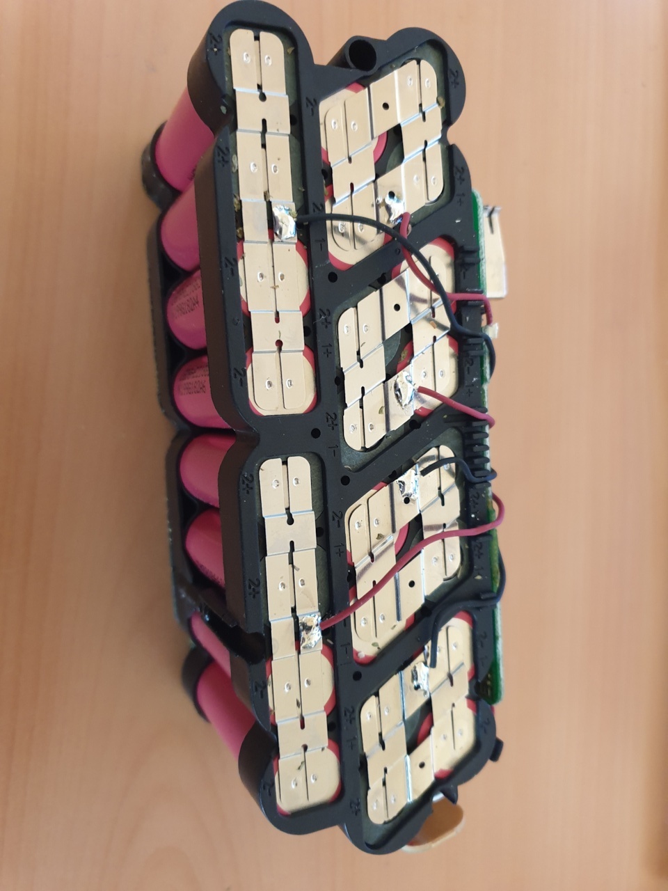

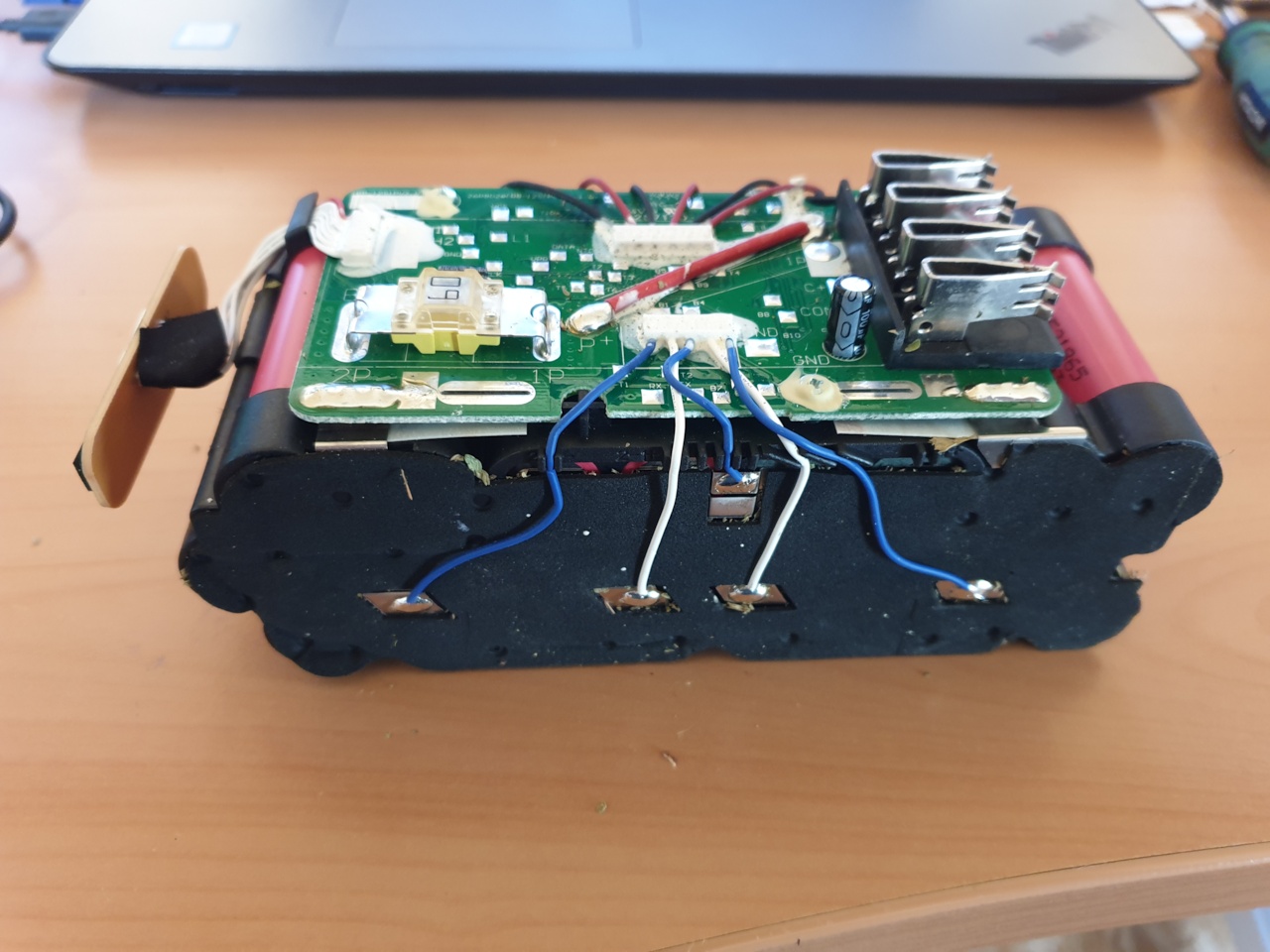

Moin, Homeoffice sei dank habe ich gestern mal nen Rasenmäherakku inspiziert den ich vor längerem mal geschenkt bekommen habe.
Wie man sieht ein 12S2P mit LGDBHE21865.
Und sowas wird für 199€ als 48V verkauft und ist bis 60A spezifiziert....in meinen Augen ist das ein geplanter "Defekt"
Naja für mich waren die Zellen noch ganz gut brauchbar. hatten alle noch zwischen 2000 und 2100mAh.

Den RM Akku mit den LG he2 finde ich auch krass. 2p :shock: ???
60A ist ja mal totaler bullshit. Ich würde das gerne auf YT zeigen und den Leuten da mal die Augen öffnen. Auch der Preis ist ja komplett am Leben vorbei.

Hülle und Modell usw. wäre cool, also die Hersteller Angaben zum Vergleich. Auch 48V bei 12s ist ja schon sehr grenzwertig. Echt krass mit den 60 A, im Datenblatt sind es ganz klar 20A und da hat der schon eine sehr kurze Lebensdauer.

Sind an dem Akku eigentlich nur + und - oder noch irgendwelche anderen Leitungen?
Ich hatte überlegt mir einen Akku Mäher ohne Akku zu kaufen und den Akku selbst zu bauen.
Das siehst du hier oben. Der hat 4 Kontakte.
Wenn du sowas vor hast musst du aber sehr stark aufs Detail achten.
Viele die ich schon in den Fingern hatta sind mehr oder weniger proprität.
Worx zum Bsp gibt noch die Temperatur an den Mäher weiter und noch ein weiteres Kabel wo ich nicht mehr rausbekommen habe wozu das ist.

Unterm Strich weiss ich nicht mit welchen Spannungsgrenzen der Akku betrieben wird. Verkauft wird er als 48V.
Aber allein die 2p Konfig hat mir gereicht um zu sehen das die Zellen das nicht können.
Entsprechend war die Restkapazität nach 2 Mähsaisons auch....

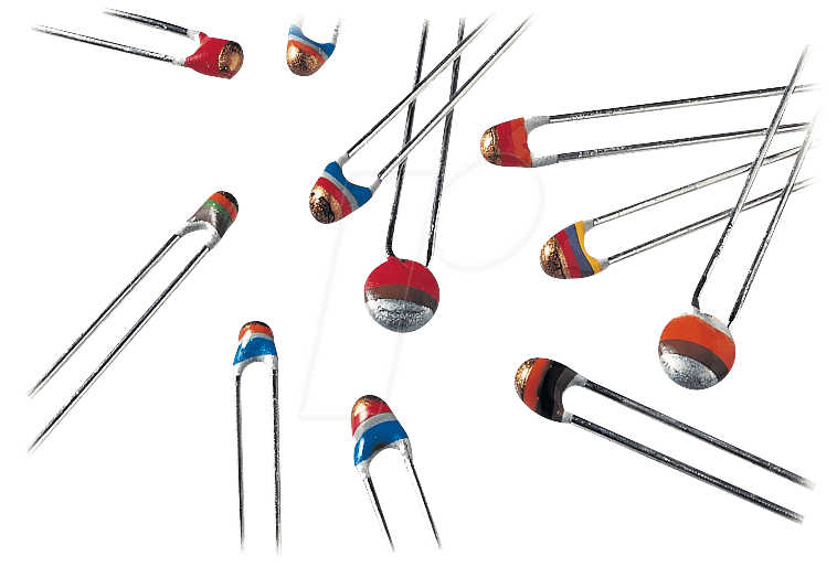

Hatte jemand schonmal einen 02 Fehler an seinem PIP? Hatte den letztens, besagt NTC zu heiß und bewirkt totalen shutdown.
Ist das der Überlastfehler wenn mal mehr wie 4kw dran hängen?
NTC ist ein Temperaturfühler
wenn er einen Shutdown verursacht dann wohl ein Fühler auf einem der Leistungskomponenten. Dann ist es wirklich gut, dass er anschaltet. Da stimmt etwas mit der Lüftung nicht.
