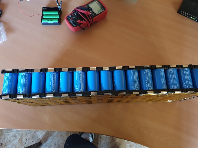

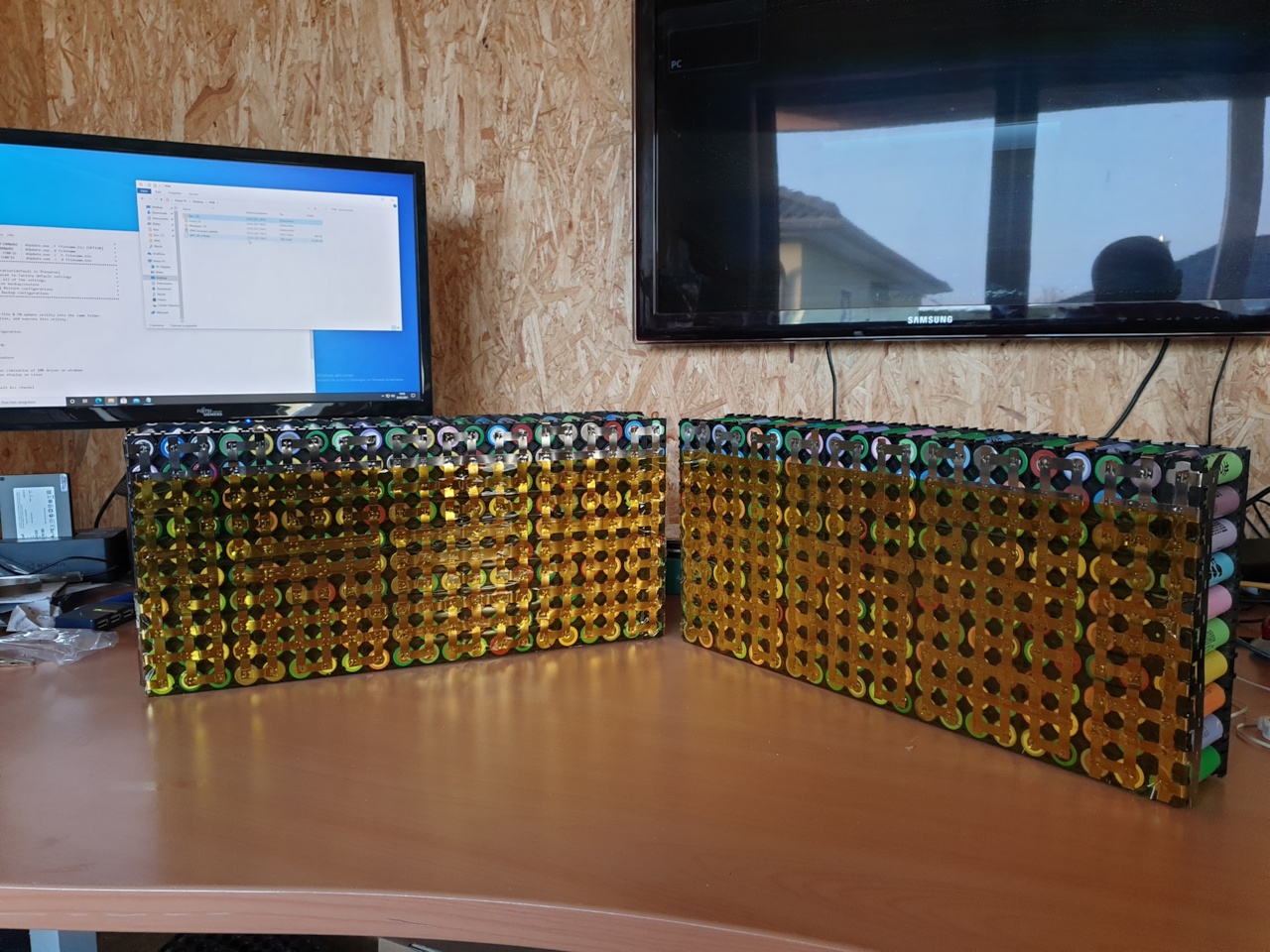

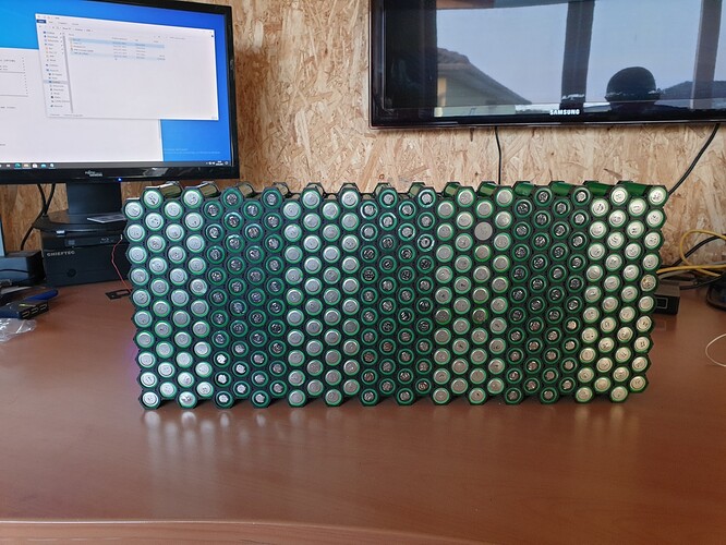

Das sind die beiden letzten 7s Blöcke nach Version 1.0
Die nächsten werden mit höherer Packungsdichte gebaut.

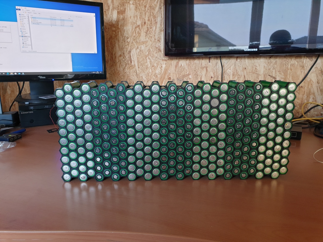

Der erste Block ist schonmal fertig sortiert.
Version 2.0 ist somit kein 7s30p mehr sondern ein 7s40p
Mit insgesamt 560 Zellen sind meine Gehäuse dann aber auch brechend voll. :mrgreen:
sieht beeindruckend aus diese riesen Blöcke :)

Also die 7s30p kriege ich noch mit einer Hand getragen. Bei den 40p wirds langsam eng :smiley:
Ich muss die echt mal wiegen.

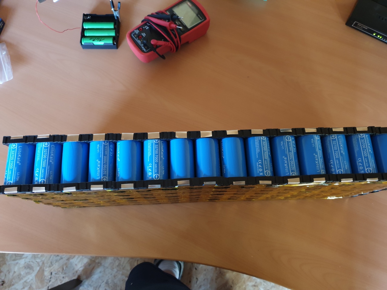

Von den 32700ern ist mittlererweile auch die 2. Lieferung gekommen.
Da fehlt aber noch das Nickel. Diese PW werde ich auch komplett verschweißen.
Bei den Prismatischen Lifepos werden ja auf Einzelsicherungen pro Zelle ebenfalls verzichtet.

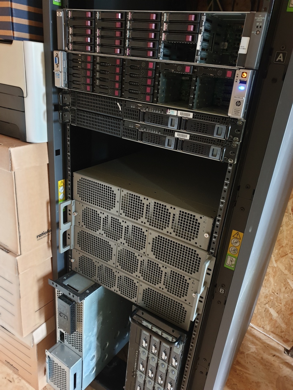

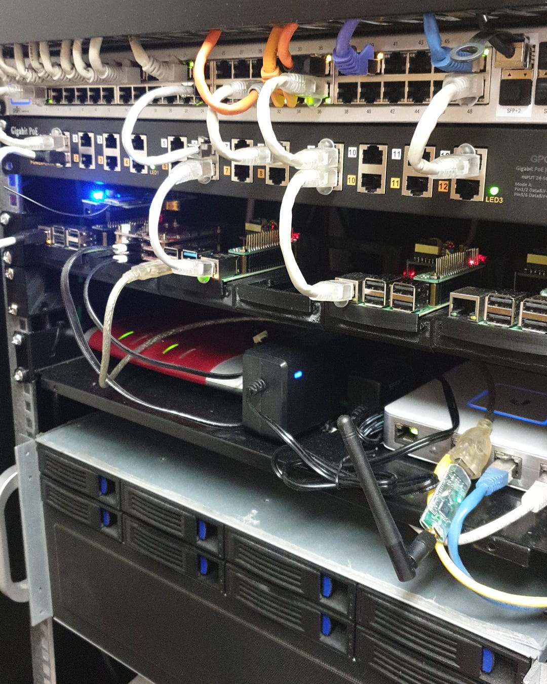

Das 16er 4HE das unten liegt ist im Moment nicht in Betrieb. Im Hinterkopf geistern da schon ein paar Gedanken rum was man damit machen kann.
Der unter HP ist ein Proliant DL380E mit 25 sff slots. Da sind im Moment 15x1TB drin. Das MSA70 darüber hab ich nur günstig geschossen weil ich von den alten Trays und von kleineren HDDs noch so viele hatte.... und wegen dem Spieltrieb :smiley:
Des ist aber alles nur der Standbyteil meines Proxmox Clusters.
Der Onlinteil steht im HWR und ist wesentlich übersichtlicher
Das ist ja krass... der Eine hängt nur in der Bastelbude und kommt nicht zu Kindern (glaube ich) und der Andere (du) findet vor lauter Kabeln nicht zum wesentlichen ... :wink: Ich käme da durcheinander. :wink:
und um die Aussage von Manfred noch zu verstärken:
Wozu braucht man das? Was machst du damit?
Ich bin It Projektleiter, ich muss meine Gedanken oft in Software abbilden können.
Da ist es von Vorteil wenn man vieles virtuell testen kann.
Ansonten läuft da nur die private Cloud auf dem Server, unten drauf.
Die Raspberrymatic, IoBroker, und ein paar kleinere Dienste sind auf den 3 Raspberrys.
Ein weiterer hängt in der Garage und liest den PIP und den BMV700 aus.
So viele Kabel sind es doch gar nicht... :smiley:
So viele Kabel sind es doch gar nicht... :D
vor allem alles sehr übersichtlich und sauber strukturiert. Ich mag sowas ja :D
Wenn der Unifi Scheiss mit POE und SFP+ nicht so teuer wäre hätte ich das auch noch ordentlicher. Aber 500€ mehr war mir das einfach nicht wert.

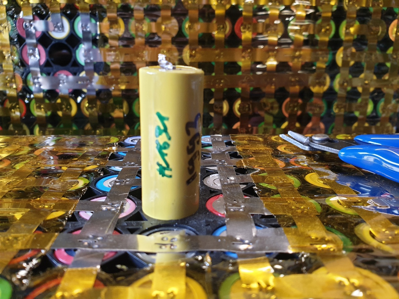

In den letzten Bildern habe ich ja gezeigt das bereits 2 7s Blöcke mit mixed Zellen zum löten fertig waren.
Diese Blöcke waren schon etliche Monate in diesem Zustand.

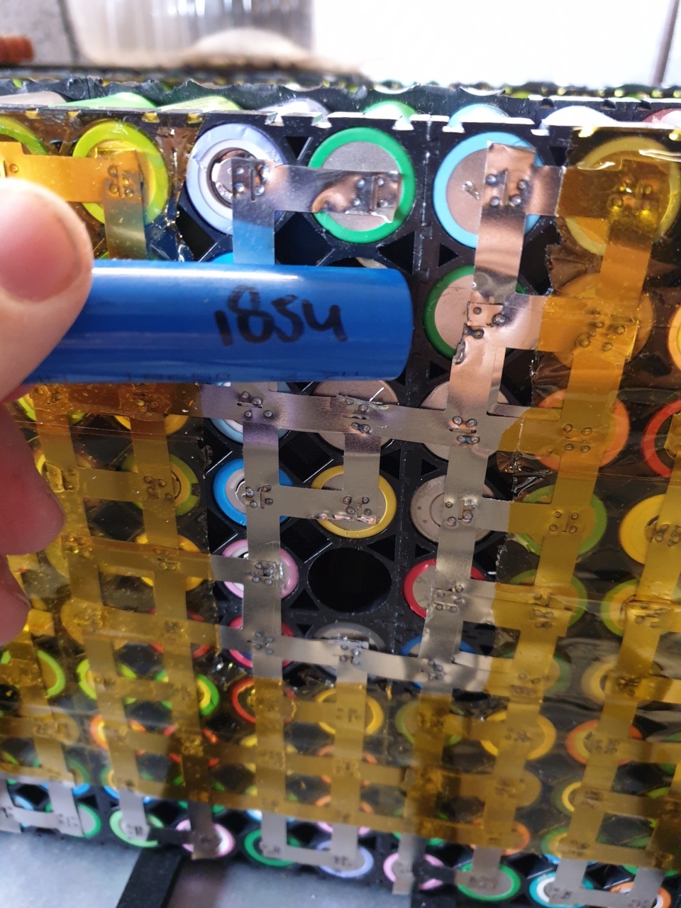

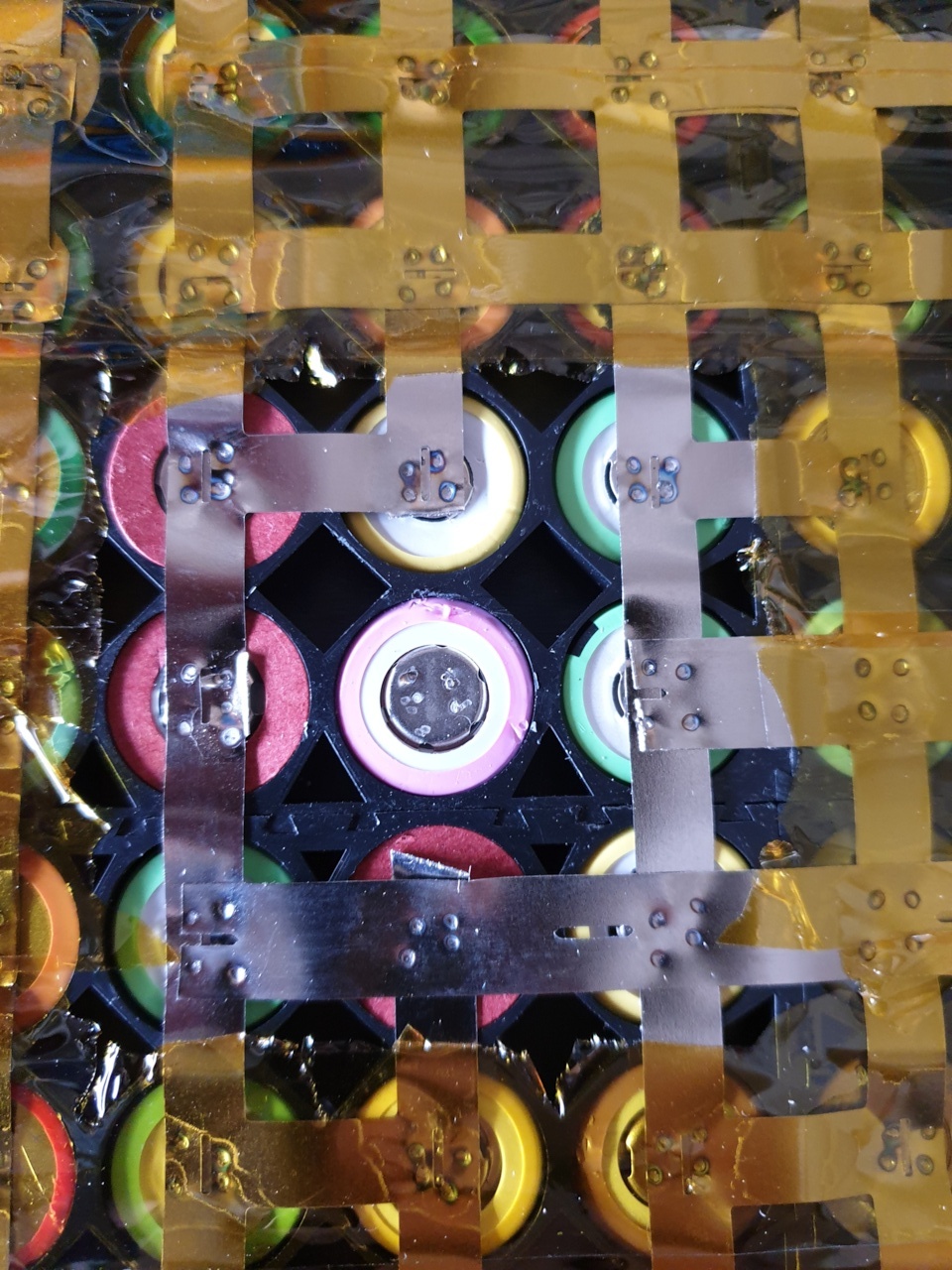

Also vor dem löten lieber nochmal durchmessen.
Und was soll ich sagen...4 Zellen tiefentladen.
Kurzer Prozess gemacht -> Austausch
Im Gegensatz zum "normalen" entfernen der Nickelstreifen, ging es hier natürlich darum so wenig wie möglich zu beschädigen.
Ging dann aber ganz easy.
Diese war sogar mit einer öligen Schicht überzogen.
