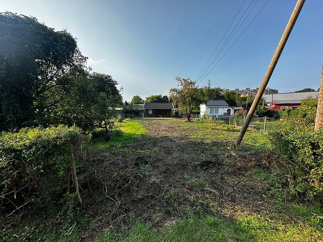

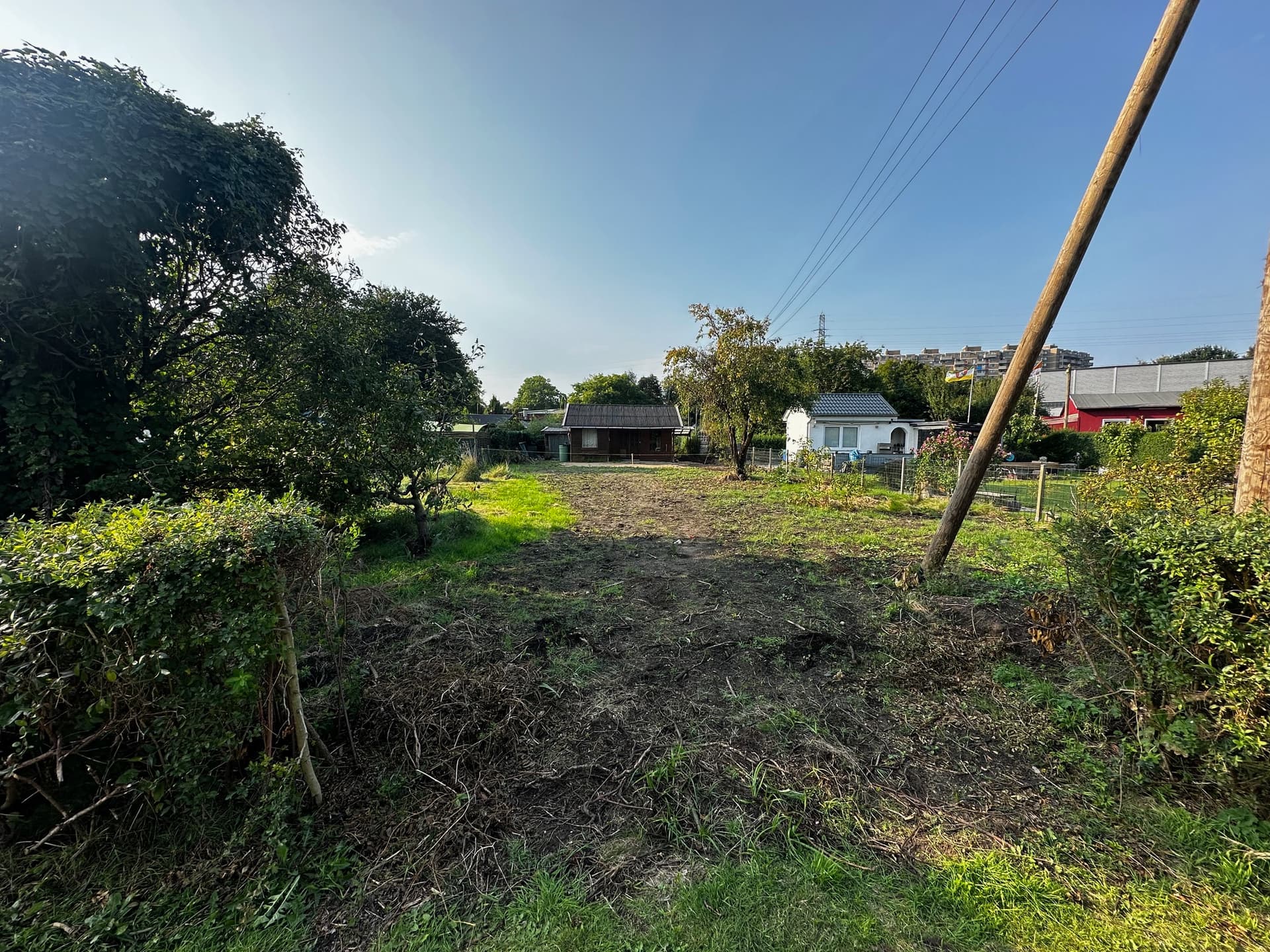

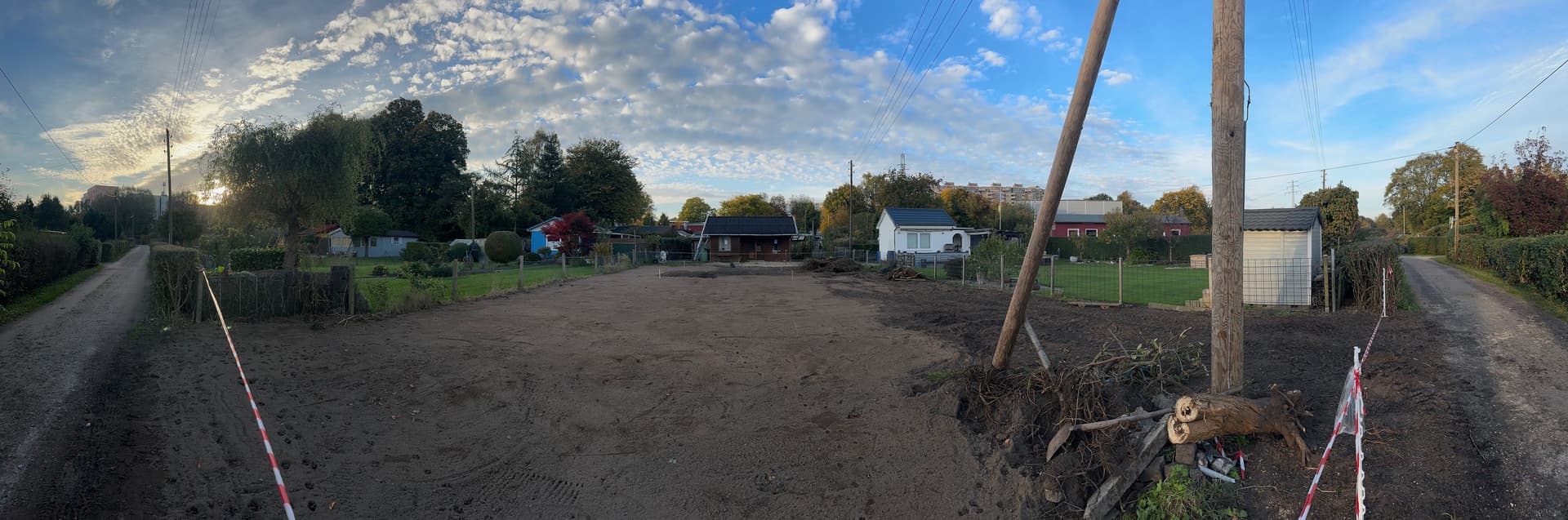

Im September 2024 kam ich spontan in die Versuchung einen Kleingartenparzelle zu pachten, die allerdings als unerschlossen zu sehen war und komplett neugestaltet werden musste.
Das fand ich sehr spannend und habe entsprechend zugeschlagen.
So sah es dann aus.
Mit viel Spucke, Liebe und der Hilfe eines Galabauers für die schweren Erdarbeiten ist das Grundstück auf Level gebracht worden und ich konnte anfangen.

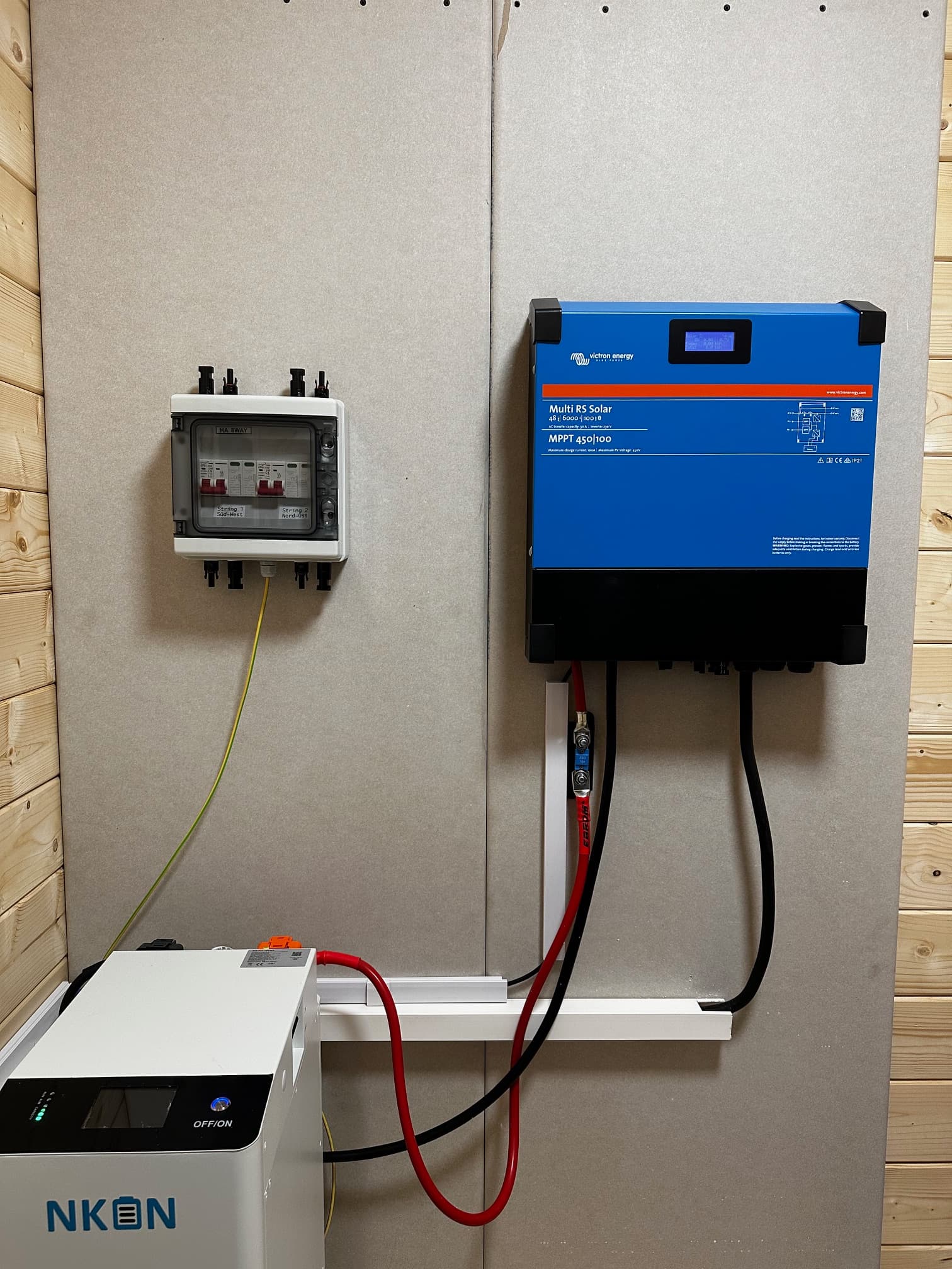

Nachdem ich von meinem dreiphasigen Irrweg geläutert wurde, habe ich mich Victron zugewendet und mich dort eingelesen. Relativ schnell war mir klar, dass es der Multi RS Solar werden würde, da dieser alles mitbringt, was ich mir gewünscht habe.
Bei dem Speicher ist NKon positiv benannt wurden und nun steht ein Nkon ESS Pro 16.1kwH hier angeschlossen.
Konkret ist meine Solaranlage wie folgt:
8 x Trina Vertex S+ 455W (zu je 2 Strings a 4 Module)
1 x Victron Multi RS Solar
1 x NKON ESS Pro – 51.2V 16.1kWh Heimbatterie
1 x Ekrano GX zum Steuern des Ganzen

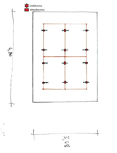

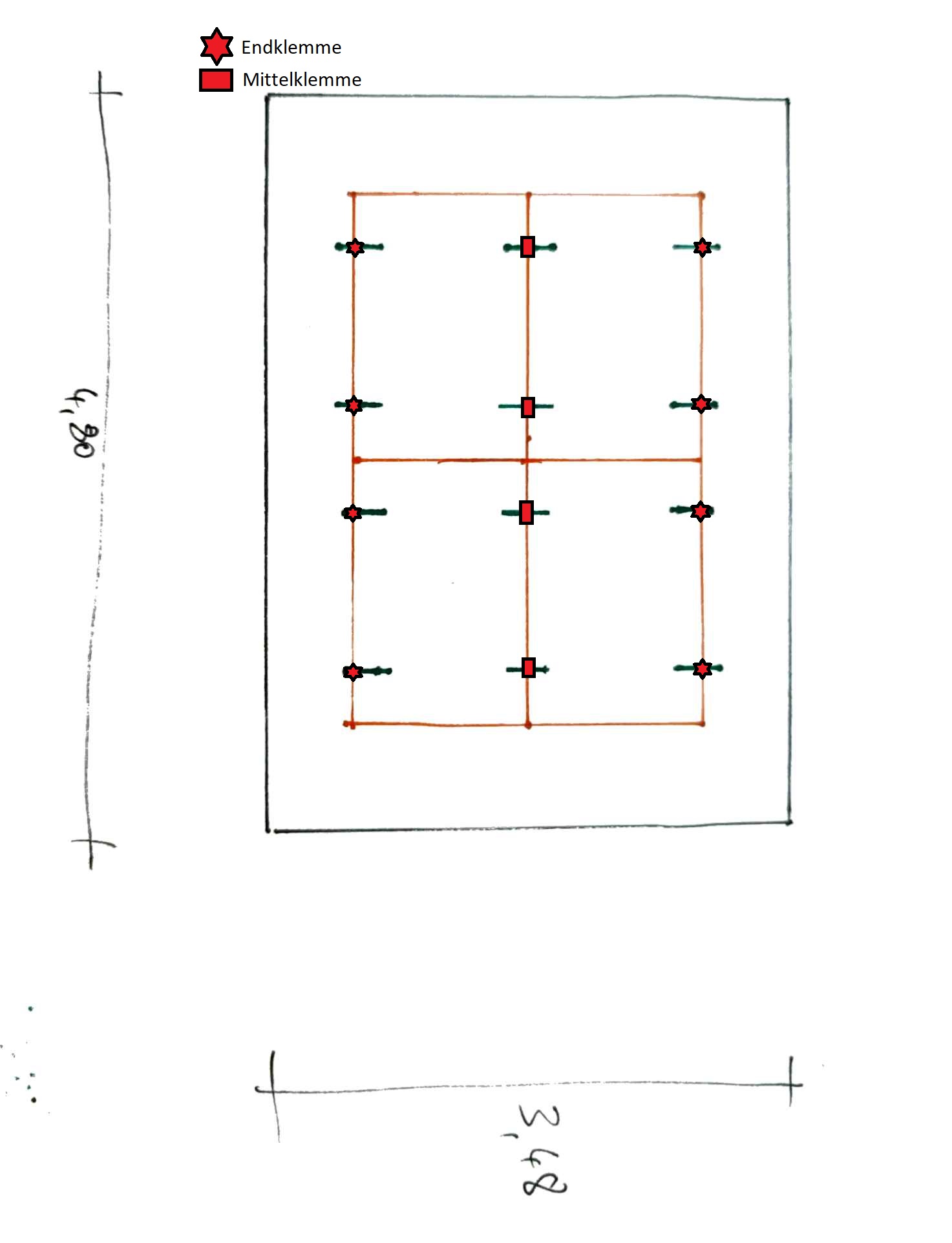

Für die Modulplanung muss ich mich nochmal bei @Tim1999de bedanken, der mir schnell und unkompliziert gezeigt hat, wie viele Module ich wie am besten auf die Dachseite bekomme.

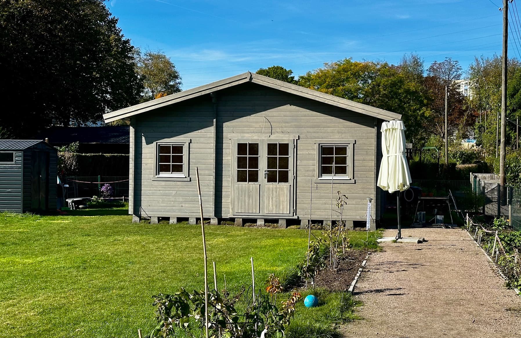

Nachdem das alles nun geplant und bestellt wurde, galt es sich um die Laube zu kümmern.
Das Modell war zwar ausgesucht, aber der Termin für den Aufbau nicht so klar.
Aber nach einigem Warten war es dann endlich soweit.
Die Laube steht:

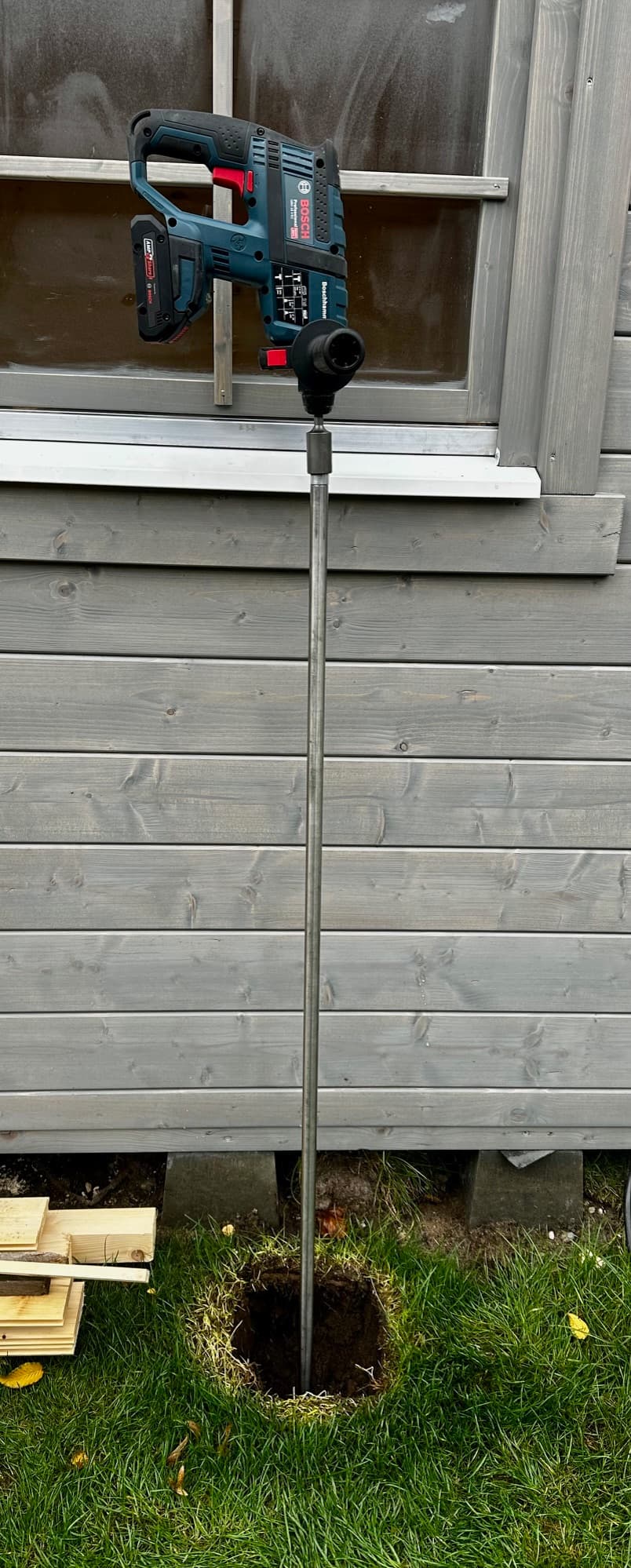

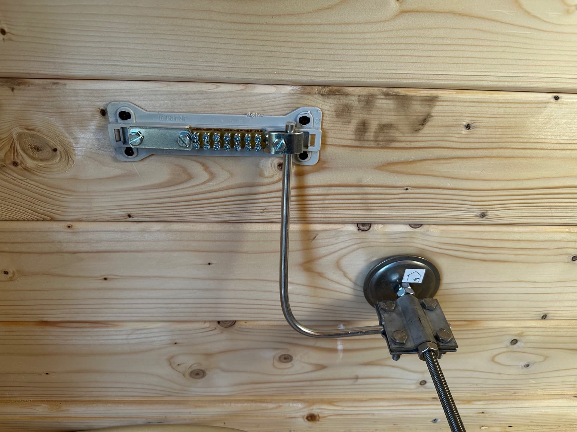

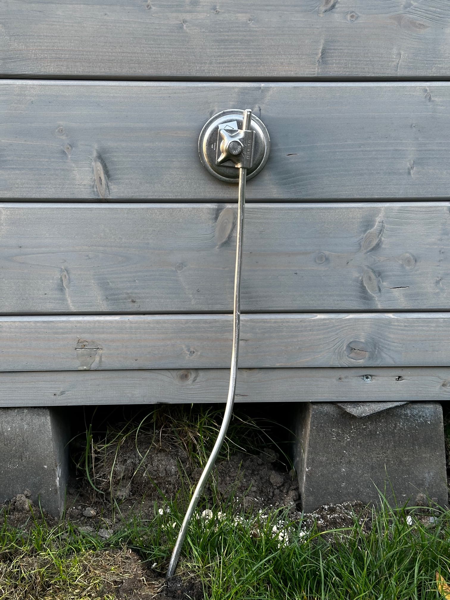

Mit viel Motivation habe ich einen Tiefenerder gesetzt.
und diesen ins Haus geführt.

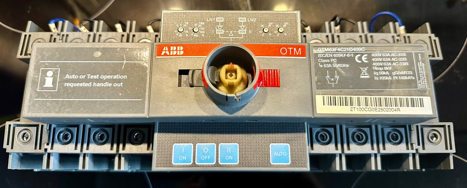

Da im Kleingarten keine Einspeisung erlaubt ist (Verlust der kleingärtnerischen Nutzung) und der Netzbetreiber sich hier mehr als quer gestellt hat, war klar: Das wird eine "echte" Insel.

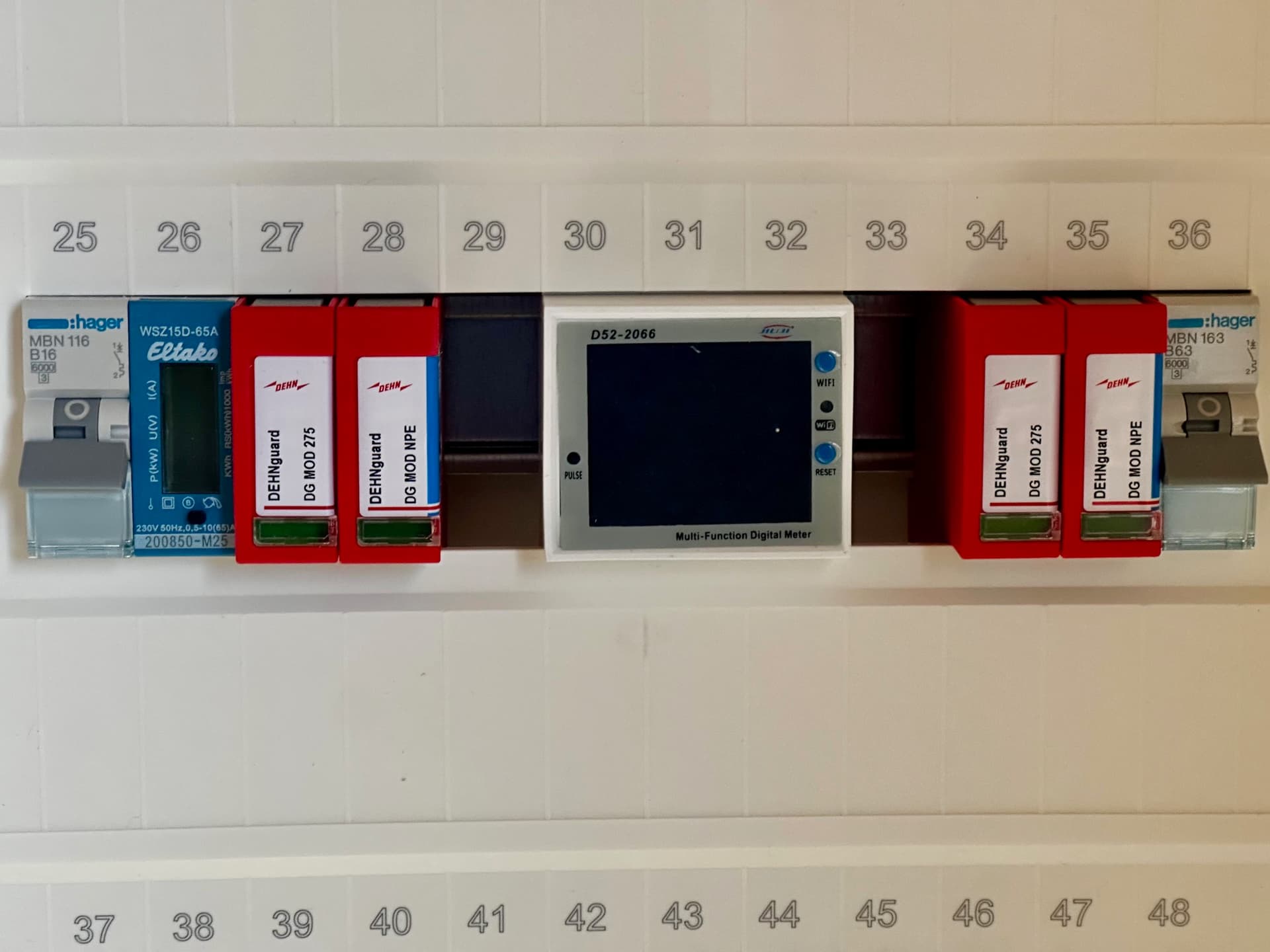

Dafür habe ich einen ABB ATS gekauft, der als Automatischer Transferschalter zwischen PV (Eingang 1) und "Hausanschluss" (Eingang 2) wechselt.
Ich hätte auch einen entsprechenden Automatischen Transferschalter via Amazon od. dergleichen für einen Bruchteil bestellen können, die haben aber keinen vertrauensvollen Eindruck auf mich gemacht.
Wichtig war für mich die Trennung Hausanschluss und PV

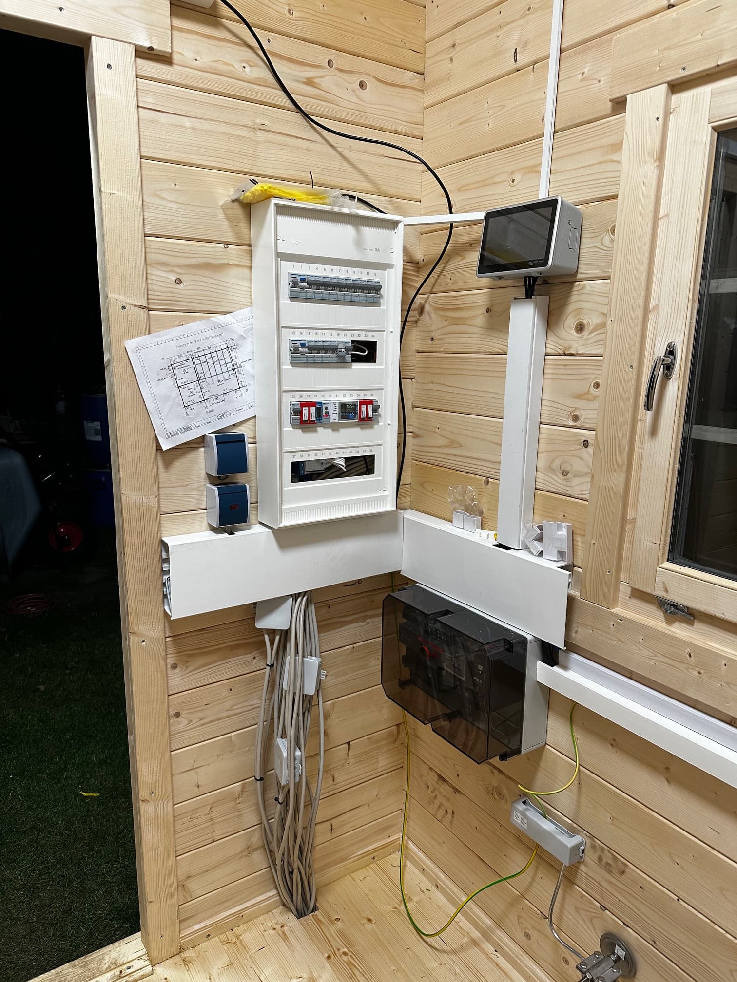

Hier haben wir links den Hausanschluss mit einer B16 Vorsicherung, Zähler und ÜS, rechts befindet sich die Hauptsicherung für die PV und der ÜS dazu. In der Mitte ist ein Wattmeter welches mir ermöglich auf den schnellen Blick zu sehen, wo wir Leistungstechnisch gerade stehen.
So schaut das ganze stand Heute aus. Ich habe mir noch einen Shelly EM gegönnt um meinen Stromverbrauch auch "remote" auslesen zu können und einen Dämmerungssensor für die Außenlampen.
Auf der anderen Seite sieht es wie folgt aus:
Die feuerhemmenden Gipskartonplatten sollen sicherstellen, dass es hier kein Temperaturtechnisches Problem gibt. Ob es notwendig war --> Kann ich nicht sagen, für meinen Schlaf ist es das auf jeden Fall gewesen.
(Wem die Solarkabel fehlen, dem sei gesagt, dass es aktuell noch etwas wild hängt und ich mich deshalb für das Bild entschieden habe. Die Kabelkanäle sind unterwegs)

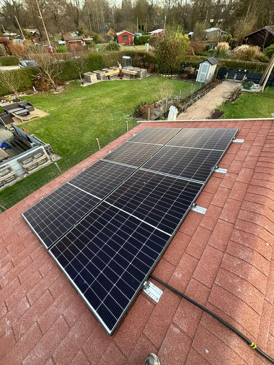

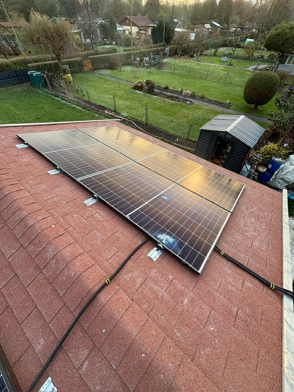

Nach einiger Wartezeit hatte mein Solateur endlich auch Zeit die Module mit auf das Dach zu bringen und so sind seit einer Woche alle 8 Module in 2 Strings montiert:
Süd-West
und Nord-Ost
Meine Anlage ist nun in Betrieb und hat in einer Woche knapp 9kwH Strom generiert.

Wie gut ging die Befestigung der Montage Schienen auf deinem Dach? Und welche Schrauben hast Du verwendet?
Schönes Projekt!
Ist der 8mm Rundstab vom Tiefenerder zur Poti-schiene Aluminium oder Edelstahl?
Nachdem ich die richtigen Schrauben besorgt hatte, super einfach und entspannt.
Die Schrauben sind zusätzlich durch eine Schicht Sikaflex getrieben worden, damit die Dichtigkeit des Daches bestehen bleibt.
Herausfordernd war, dass es sich um 22mm Dachdielen handelt mit Bitumenbeplankung, die Stellenweise 2 od. sogar 3 Fach überlappend gewesen ist.
Es handelt sich hierbei um Alu.
Der Tiefenerder ist 20mm Edelstahl, die Verbinder ebenfalls Edelstahl
Hatte ich so auch vor, zumal ich noch einiges an 8mm Rundalu übrig habe, vom verbinden der Schienen auf dem Dach.

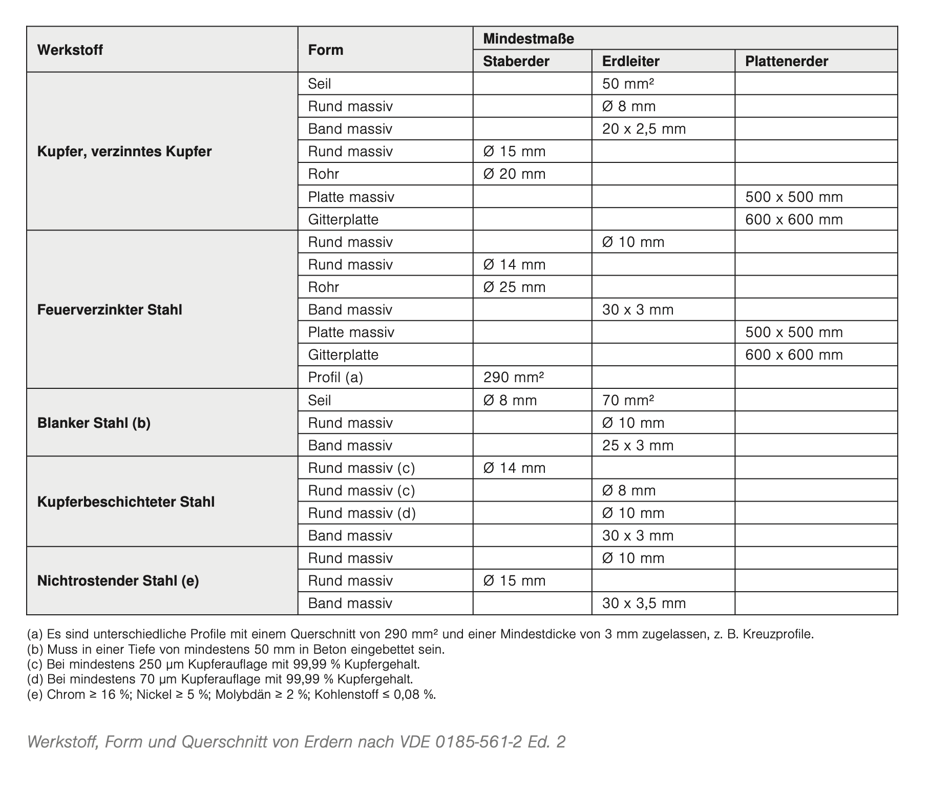

Allerdings scheint es so nicht "erlaubt" zu sein, also nach VDE. Angeblich darf das nur Kupfer oder Edelstahl sein?
Das ist eine gute Frage.
Laut Hersteller entspricht der Alurundstab den DIN Normen DIN EN 62561, DIN EN 62305
Daher habe ich mich hier darauf "verlassen", dass es okay ist.
Ich habe das so verstanden, dass die Verbindung vom Tiefenerder nach drinnen bei Erdkontakt ein "Erdleiter" ist. Normgerecht wären z.b. 8mm V2A, oder das häufig verwendete verzinkte Flachbandeisen.
Sehr schön was daraus geworden ist :+1::face_blowing_a_kiss:
Sicher, dass das die richtige Norm ist?
Das wird so auch als Set von der Firma verkauft (Also Staberder + Alustab).
Als weitere Info, die "Brücke" Außen < - > Innen ist ein Dehn 478410
EDIT: Google sagt, darf nicht direkt ins Erdreich, weil Korrosionsanfällig. Ich habe meinen Stab mit ordentlich Wachsband umwickelt, denke also, dass es passt. Sollte es in 1 - 2 Jahren klare anzeichen geben, tausche ich den durch Edelstahl aus. Das "schlimme", das Eintreiben habe ich ja schon hinter mir :wink:
Ja, bei mir ist die Situation ähnlich... ich werde es auch mal im Auge behalten.
Das Bild, das ich gepostet hatte war von OBO, bei DEHN steht im Katalog aber die quasi gleiche Tabelle. Alu 8mm ist leider nicht drin.
P.S. Das Eintreiben fand ich gar nicht so schlimm.. hatte aber evtl. einen etwas stärkeren Hammer mit 15 Joule :grin:
meiner hat 1,6 joule . . . . und die Einschlaghilfe hat sich im SDS Aufsatz verkeilt . . . das muss ich irgendwann noch lösen.
Oh je :sweat_smile: .. ja ich dachte schon mit dem Akku ist das sportlich :grinning_face_with_smiling_eyes:

Kabel auf Bitumen Dachhaut sind verboten: Brandgefahr. Müssen im Rohre.
