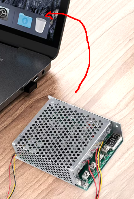

@andreash , @ alle - ist irgendwer mal über einen 'professionellen' DC Stromsteller gestolpert, der sagen wir 60 Volt und 50 Ampere sicher kann? Entweder bin ich zu blöd zum Suchen, oder alle Dinger gehen immer nur bis 50 Volt oder machen irgendwas andres (DC Brushless Motor Controller und so)...
und noch was andres: wie 'gut' ist das eigentlich für den Akku, wenn ich da ne im Kilohertzbereich getaktete Last mit 30A draufhänge? Wenn ich einen dicken Elko an's Verbraucher-Ende der Leitung hänge - a) müsste der ja schon ganz schön dick sein und b) baue ich dann möglicherweise einen Schwingkreis zusammen mit der Leitungsinduktivität? Ist irgendwer firm im Berechnen/Modellieren von sowas?
so, bevor das Ding überhaupt da ist, habe ich mich entschlossen, keine 30A PWM an den Akku zu hängen - wegen dem Rippelstrom.

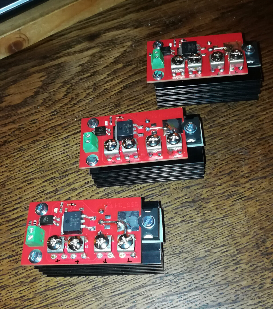

so, jetzt hoffentlich die Endlösung:
eingetauscht gegen 7 Stunden Programmieren. nicht unbedingt billig, aber wenn ich's selber gemacht hätte, wäre ich auf keinen Fall schneller gewesen.
mal schauen :sunglasses:
@philippoo Sieht ja fein, fein aus :+1: Hast du mal ein paar Specs?
muss ich morgen mal fragen. Der Schalter ist ein IRF3205S. Da steht 80..110A im Db (390A Pulse). Wahrscheinlich reicht da aber der Kühlkörper nicht für. Aber da steht auch 55V?!? ich frage mich grade, ob er wirklich den richtigen Transistor gewählt hat?!? 55V Stand bei dem Motor Dings von Ali für 16eu auch... Ich telefonier mal.
@philippoo Naja, jetzt PWM Betrieb mal außen vor gelassen wird er bei dauer ON und z.B. 100A eine Verlustleistung von rund 97Watt haben. Ich meine dass die Verluste im Schaltbetrieb wohl noch etwas höher sind. Dafür scheint der Kühlkörper doch etwas klein :blush:
Mir scheint an der Stelle bezüglich der Spannung der STP120NF10 (Datenblatt) geeigneter zu sein. Allerdings muss der halt auch mit höherer Spannung angesteuert werden.
Den gibt es sogar bei Reichelt - und ist günstiger als ich zunächst gedacht hätte.
Da auf der Leiterkarte kein schneller Gate-Treiber vorhanden zu sein scheint, sollte man da fest von ausgehen.
Der IRF3205 benötigt immerhin ~ 40 nC, um ihn durch den Miller/Gate-Plateau-Bereich zu bringen.
Wenn dass nur über einen eher hoch-ohmigen ( > 1 k ) Pull-Up Widerstand erfolgt, dürfte das einige us dauern.
Davon abgesehen ist ein 55 V FET bei einen 16s LFP Speicher natürlich ein NoGo.
so, nachgefragt - es ist ein IRFP2907 verbaut (75V, 3.6mR). Er sagt der Kühlkörper reicht für 50A... (geschaltet, nicht PWM)
angesteuert wird das Ding mit U_akku/2, aber über 5.6k (entsprechend mit 5.6k auch ausgeschaltet) soweit ich das verstehe....
