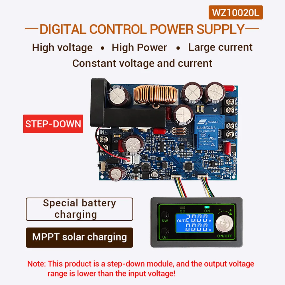

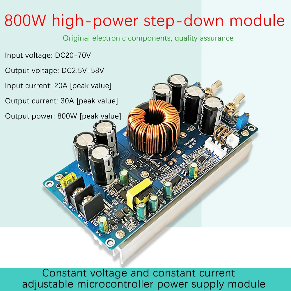

Hast Du eigentlich mal erwogen, einfach einen "China" Buck-Wandler zu verwenden?
Dann hätte sich das Thema mit den Pulsströmen auch direkt erledigt und Du könntest stufenlos regeln.
Hier mal zwei Beispiele:

erwogen hatte ich sowas in der Richtung. draus resutiert war dann ja das '100A' DC Motor PWM Dings, was dann aber mit 55V an der Grenze war. Dass sowas auch 'Buck' Wandler heisst, hatte im Laufe von 8 Seiten Thread niemand erwähnt (warum kommen solche Vorschläge immer erst, wenn man grad was andres besorgt hat?). Aber auch deine beiden Vorschläge scheitern ja erstmal wieder an der Leistung die dabei steht...

So ein Buck Converter sieht für mich jetzt erstmal ziemlich aufwendig aus um damit einfach nur einen Gleichstrom zu schalten. Eigentlich ist das ja auch eine Zweckentfremdung, und wer weiss was passiert, wenn man ihn trotzdem dazu benutzt. Natürlich ist er, wenn man in Geld rechnet, billiger als die 7 eingetauschten Stunden, aber wir wären wieder zurück bei China Kram Experimenten.
