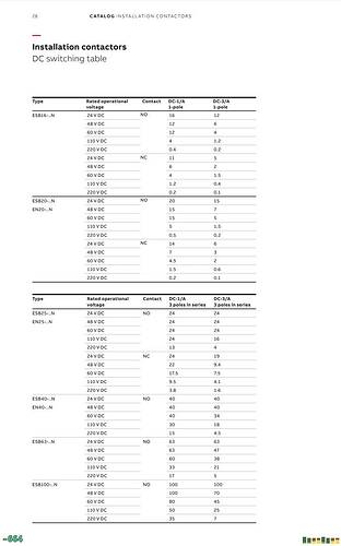

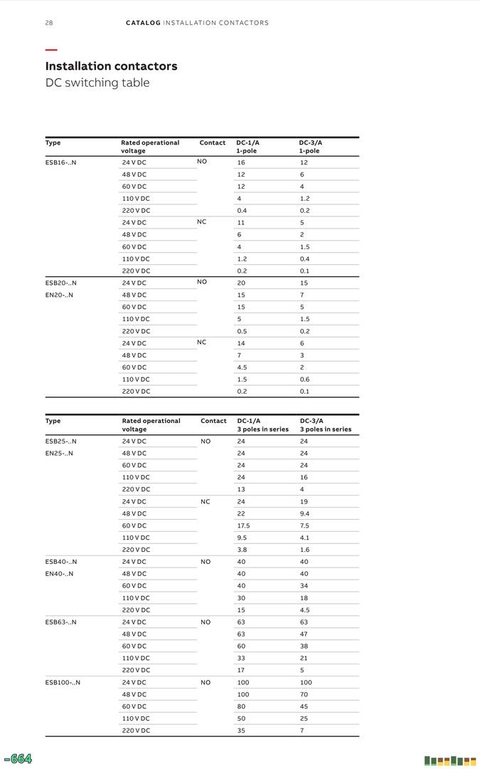

Ich dachte ja, mit so einem (3) SSR Modul würde die Sache klappen, aber offensichtlich ja nicht (und wenn man sich das verlinkte YT Video anschaut, scheint es ja nichtma an dem Halbleiter gelegen zu haben). Ich habe Erfahrungen mit dem Schalten von Kondensatoren und Generator-Erregerkreis (DC) per Schützen in Windkraftanlagen. Ich weiss, dass es da Verschleiss gibt. Aber ich weiss auch, dass es bei ganz anderen Spannungen und bei ganz anderen Strömen auch eine ganze Weile lang funktioniert.
Bei DC und im speziellen bei PV als Quelle glaub ich das nicht.
Das Schütz ist für DC spezifiziert. Es gibt nur die AC-x Angaben im Datenblatt. Die Quelle ist übrigens der Akku.
Ich habe eine Anfrage bezüglich Zyklen @ Betriebsart DC-1 an ABB gestellt. Mal schauen (ob) was kommt.

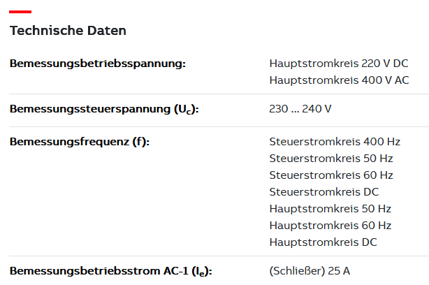

Die genaue Typenbezeichnung der Schütze inklusive Datenblattlink hatte ich schon auf Seite 1 kundgetan, mach ich aber gerne noch mal: ABB ESB25-40N-06
Und nein, das DC gilt nicht nur für die Spule (es sei denn, ich kann kein Datenblatt mehr lesen, wobei ich mit dem AC-1 da ja auch schon im Fettnapf gelandet war, ich hatte mir in Ermangelung weiterer Angaben zurechtgebogen, AC-1 wäre dauernd an/aus...)

Hier noch das vertiefte Datenblatt. Offen bleibt für mich warum die Anschlüsse hier mit DC(-1 ) bezeichnet werden. Eine spezielle DC Version sehe ich aus dem Typenschlüssel jedoch nicht. Demnach kommt er mit DC bei 60 V gut zurecht.
