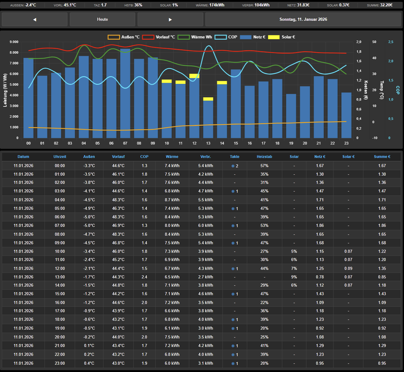

Hm, ich kann es mir dennoch nicht so recht vorstellen. Bei 0°C oder nur -2°C müsste der COP höher liegen.
Warmwasser war nicht dran? Weil hohe WW-Temperaturen drücken den COP. Gucke ich mir dieses Diagramm an:
müsste der COP bei ungefähr 3,x sein. Ja, die Auslegung ist bei 35°C Vorlauf, du bist da bei 45°C Vorlauf, das sind 2,5% pro °C also 25% mehr Stromverbrauch. Statt 2300W Stromverbrauch sind es dann ca. 3100W sein, sind COP 2,25. Da kommt mir unter COP2 schon komisch vor.
Aktuell so eingestellt: Ursprünglich war der Heizstab erst ab ca. −3 bis −4 °C freigegeben. Durch die häufigen Abtauvorgänge schafft es die Wärmepumpe aber nicht immer, die geforderte Vorlauftemperatur dauerhaft zu halten. Deshalb ist der Heizstab jetzt schon ab 0 °C freigegeben. Ob er tatsächlich läuft, hängt dann jeweils von der Wetterlage ab.
Die 7 kW sind bewusst eher knapp dimensioniert und reichen für ca. 90–95 % aller Tage völlig aus – so war es auch geplant. Klar, in Ausnahmemonaten wie z. B. Januar 2026 gibt es dann mal Ausreißer, insgesamt bleibt aber alles im grünen Bereich.
Mit Heizstab – insbesondere wenn dieser zu etwa 30–40 % mitläuft an einem Tag – landet man im Tagesmittel schnell bei einem COP von rund 2. Dann arbeiten eben ca. 3000W Heizstab plus etwa 2800W Wärmepumpe gleichzeitig, das ist schlicht so. Über die gesamte Heizperiode relativiert sich das jedoch wieder durch die vielen deutlich besseren Tage.

Der hohe Heizstabeinsatz macht dir die Bilanz kaputt. Da würde ich eher die Abtauvorgänge in Kauf nehmen. (vorausgesetzt die schafft das)
Die Abtauvorgänge: Wie viele sind das denn ca.? Bei hoher Luftfeuchte und den aktuellen moderaten Temperaturen ist das normal. Bei tieferen und höheren / weniger Luftfeuchte sollte das dann sofort aufhören. Die Temperatur die du zeigst, ist die durchschnittliche? Das ändert natürlich sehr viel.
Insgesamt scheint die tatsächlich eher am unteren Limit ausgelegt zu sein, was aber durchaus Sinn machen kann. Wie gesagt: Solange die das schafft, hast du richtig ausgelegt.

Die Wärmepumpe ist einfach einen ticken zu klein. Du hättest die 9er T-CAP benötigt (oder äquivalent die 16er, weil die 9er fast baugleich ist). Du brauchst bei 0°C ungefähr (geschätzt) 6-6,5KW Heizleistung. Theoretisch ist das laut Datenblatt mit der 7er Jeisha möglich, sie kann 7KW Heizleistung erbringen. Aber das kann sie nur bei 35°C VL. Dazu kann sie das auch nur, wenn die Luftfeuchte sehr niedrig ist, wenn sie also nicht abtauen muss. Muss sie abtauen muss sie danach mehr Wärme wieder einbringen, also schaltet sie den Heizstab ein und taktet zum defrosten. Weil sie aber mit den 6-6,5 bzw. weil sie die 7 liefern will, auf volle Möhre läuft, vereist sie wieder schneller.
Nun gibt es dafür zwei Möglichkeiten. Entweder so lassen oder das Gerät austauschen/Kaskade von zwei Anlagen.
PS: Das nützt dir jetzt vielleicht nichts, aber auch das ist einer der Gründe, warum man die WP nicht zu klein nehmen sollte sondern überdimensionieren und dann Puffern. Eine größere Anlage hat dann mehr Tauscherfläche draußen und wenn sie dann niedriger läuft vereist sie weniger. Also weniger takten, weniger Heizstab, dafür muss der Wärmeüberschuss wegen der Überdimensionierung wohin.
Aus heutiger Sicht würde ich definitiv die 9-kW-Variante wählen. Damals fehlte mir schlicht die Praxiserfahrung, dass die 5er-, 7er- und 9er-Modelle im unteren Modulationsbereich fast identisch arbeiten. Da zudem jedes Haus individuell auf die Heizlast reagiert, wäre die größere Leistungsreserve auch eine gute Wahl gewesen.
Bei einem Preisunterschied von nur wenigen hundert Euro hätte die größere Maschine den Heizstab seltener benötigt. Zwar wäre das Taktungsrisiko bei höheren Temperaturen eventuell gestiegen, aber insgesamt bin ich mit der gewählten Panasonic extrem zufrieden.

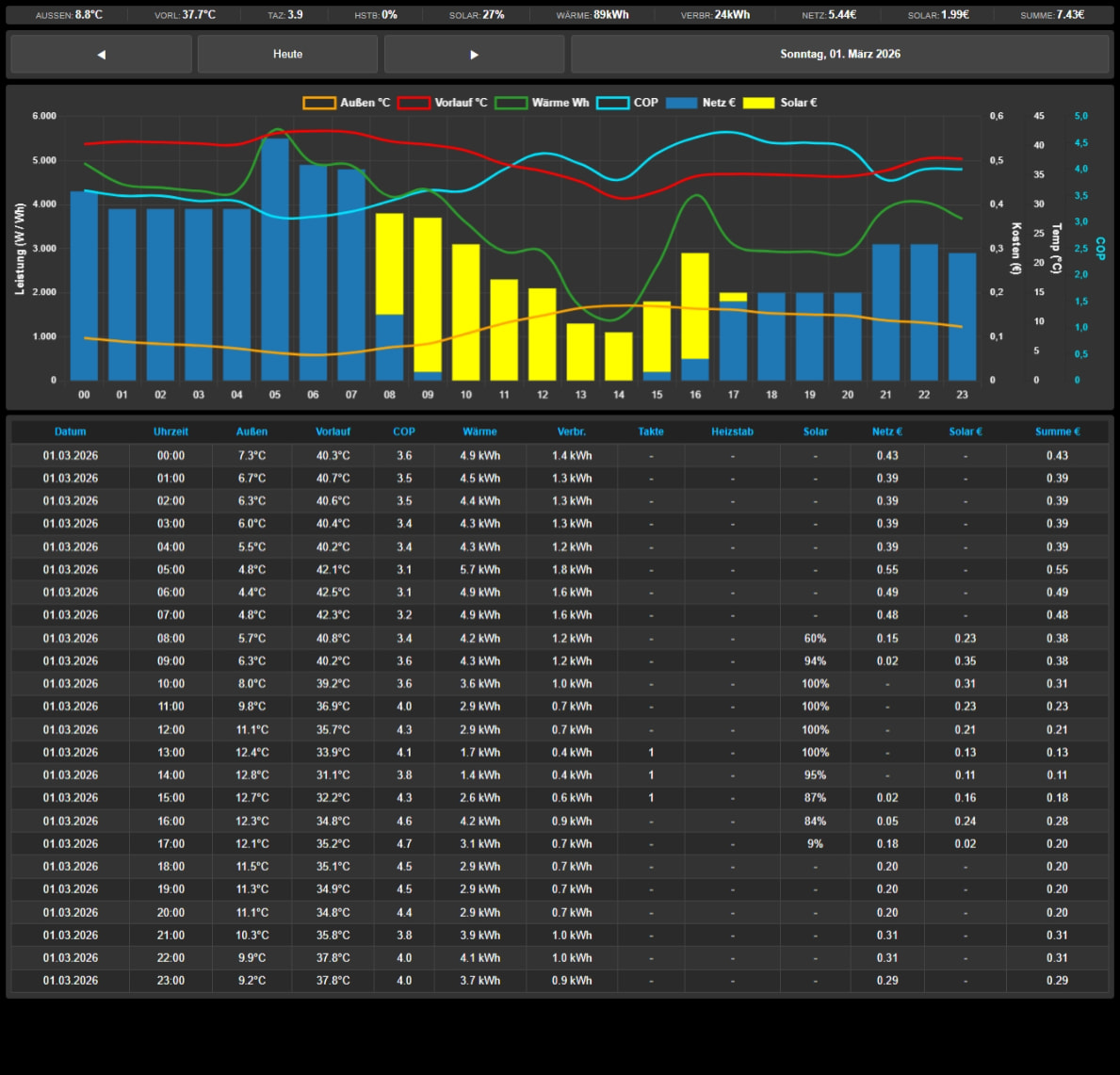

Die 9er hat nur 500W mehr bei 0°C. Das wird nicht reichen. Der Wärmetauscher ist gleich groß. Entweder du machst Butter bei die Fische und gehst auf T-CAP oder du lässt es so. Es war ja auch keine Kritik, sondern das ist ein exemplarisches Beispiel was passiert, wenn man es so macht wie du es machst. COP unter 2 bei ca. 3°C bis -2°C. Interessant wäre gewesen was bei -6,7°C gewesen wäre. Vielleicht hätten dann die 7KW gereicht weil nicht mehr abgetaut wird bei weniger Feuchte.

11.01 um 7:00 Uhr hast du 8kWh Wärme erzeugt und dazu 53% den Heizstab benötigt. Außentemperatur -5 Grad. Das würde bedeuten, dass die Wärmepumpe selbst mit den Abtauzyklen keine 4kWh mehr produzieren konnte. Das ist ein ganz schöner Einbruch. Ok, immerhin hattest du 47 Grad Vorlauf.
Scheint wirklich so zu sein: Wenn man knapp auslegt, dann hat man vor allem zu Zeiten, wo die Anlage viel abtauen muss, einen Leistungsengpass.
Auch wenn das nicht so ganz optimal bei dir ist: Hast du mal ausgerechnet, was der gehäufte Heizstabeinsatz im Jahr überhaupt ausmacht? Man könnte ja mal den kompletten Heizstabverbrauch eines Jahres nehmen. 2/3 könnte man davon sparen.
