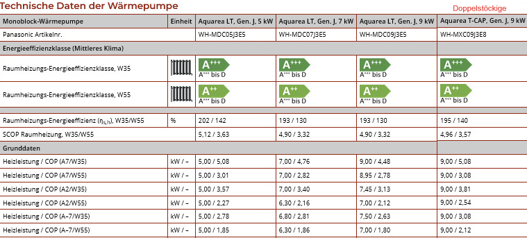

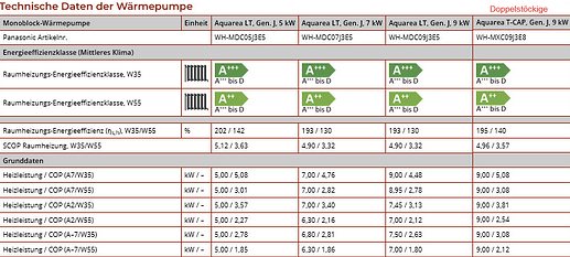

ja genau, hier mal die Specs.:
Interessant zu sehen, dass die 9-kW-Variante über alle Temperaturbereiche hinweg zuverlässig 9 kW per Wärmepumpe (ohne Heizstab) liefern kann – und dabei durchgängig höhere COP-Werte erreicht. Die 9er als doppelstöckige Ausführung wäre heute ganz klar meine Wahl.
Das sehe ich… anders. :wink:
Und zwar muss man hier von 2 Dingen ausgehen.
Die 5er kann bis -15°C 5KW liefern.
Die 7er kann bis -7°C 7KW liefern. Bei -15°C sind es ca. 5,6KW.
Die 9er kann bis -15°C 7,5KW liefern.
Für mich ist also die ganze Serie eine 7er CAP. Die anderen beiden sind Softwareseitig (z.T. Elektronikplatine) beschnitten. Sieht man sehr schön am Leistungsverbrauch hier:
https://www.haustechnikdialog.de/Forum/t/236062/Dimensionierung-Jeisha-Waermepumpe-mit-5-7-oder-9-kW-im-Altbau
Fast linear bei der 9er.
Also ist die 5,7,9 Einser ne 7er CAP. Die Doppel ist dann schon ne 9er CAP. Als ich die 9er gekauft habe hätte die 9er CAP aber fast doppelt soviel gekostet. Zudem musst du über die minimale Modulation nachdenken. Die 9er T-CAP liefert bei A10W35 schon 5,3KW Heizleistung….
https://www.haustechnikdialog.de/Forum/t/251015/Panasonic-Aquarea-LT-oder-T-CAP-9-kW-
Bei 19Hz. Das bedeutet, dass das die untere Modulationsgrenze ist mit ungefähr 1KW elektrisch. Runter kann sie nicht, der Kompressor ist größer. Die normale 9er J kann runder bis auf ungefähr 500W el. und daher 2,5KW thermisch.
Und das bedeutet, wenn draußen 10°C sind liefer die T-CAP minimal 5KW. Bei wenig Verbrauch muss man dann schon wieder nen Puffer zwischenklemmen und dann ist der etwas bessere COP von der 9er T-CAP zur 9er Jeisha dahin.

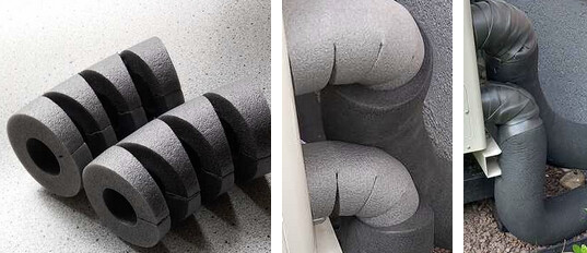

kannst du beschreiben womit du die Dämmung aussen finalisiert hast, unter dem Aluband? Pampe .. ? :smiley:

Auf den Bildern ist das zu sehen, das ist geschlossenzelligem Schaumstoff auf Basis synthetischen Kautschuks. Die Wärmeleitfähigkeit des Materials beträgt 0,040 W/(m*K) und die Dämmstärke etwa 50 mm. Der Außendurchmesser des isolierten Rohrs liegt bei ca. 148 mm. Zusätzlich ist die Dämmung dann direkt mit Aluklebeband stramm umwickelt, grundiert und gestrichen.

das war dann die angestrichene Kautschuk Dämmung?
Ja, Aufbau: Flexrohr, Kautschuk, Aluband, Grundierung, Sockelfarbe.
“Die Isolierung wird über den Edelstahlflexschlauch gezogen. D.h. die Isolierung kann nur angebracht werden, wenn ein Ende des EFS nicht angeschlossen ist.
Die Isolierung ist nicht dauerhaft UV- und witterungsbeständig. Wir empfehlen die Isolierung gegen UV Strahlen (Sonnenlicht) und Witterung zusätzlich mit einer starken Alufolie oder anderen Mitteln zu schützen. Dieser zusätzliche Schutz hält auch meistens Tiere und Insekten davon ab, die Isolierung zu zerstören.”
exakt so habe ich das auch gemacht. Aber welche Grundierung hast du benutzt? und meinst du das das dann dauerhaft auf dem ALU Band hält? Ich habe das einfach mit dem ALU Band so belassen.
EDITH: und hast du eine Lösung für die Übergänge, von Isolierung zum Gehäuse der WP?
so habe ich die übergänge geschaffen:
Sehr dicht an die WP geschoben, dann mit stramm Kautschuk-Klebeband umwickelt zum Fixieren.
Danach Aluklebeband…
Jaja, so ähnlich habe ich das ja auch gemacht. Armaflex Kautschukklebeband um die Isolation und dann ALU-Klebeband mit Faserverstärkung. Aber worauf ich mich bezog ist der Fakt das der Anschluß an das Gehäuse der Wärmepumpe bei mir eben nicht gut ist. Laut Wärmebildkamera ist das bei mir die deutlichste Schwachstelle. Und exakt diesen Bereich möchte ich noch verbessern, weis aber nicht wie!?
Ich möchte halt nicht die Schlauchisolierung direkt an die Wärmepumpe verkleben oder mit Kleber/Silikon abdichten, denn das ist die einzige Lösung die ich bisher hätte.
ich habe es halt press ans gehäuse gedrückt, die beiden PE Rohrisolierungen (Bögen 90 Grad) da ist kein spalt mehr. hoffe das hält so dauerhaft.
