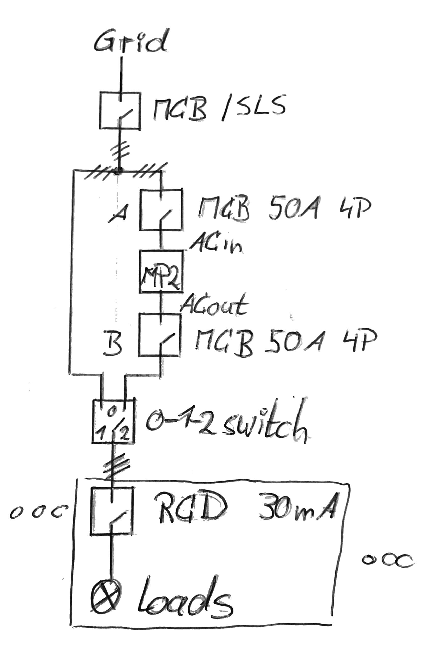

Übrigens: Ich habe auch den Kraus & Naimer verbaut – leider falsch platziert.
Das Ding muss über dem Zähler sitzen und nicht dort, wo gerade Platz ist.
Also vor der Abnahme nochmal umsetzen.

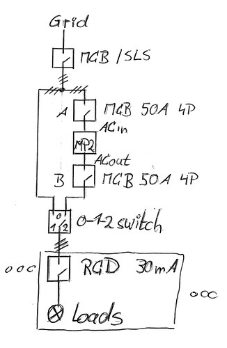

Moin Rainer, (@PV-Rainer)
meine 1-0-2-Umschalter sitzt vor den Hauslasten, also nach Netz/MP2 und unten im Feld. Der MP2 hat an ACin und ACout zudem LEizungsschutzschalter womit man ihn komplett trennen kann für Wartung. Ich kann also das Haus auch direkt auf Netz schalten bzw. Parallel zum MP2.
Aktuell ist das gerade so, da die PV-Kabel wegen Um au im Haus neu verlegt werden müssen.
Wieso sollte der Umschalter „oben“ sitzen müssen?
Anbei Skizze und Bild. Links AC_ou1, rechts AC_out2. Unten links Schnittstelle mit LS zu MP2. Ja, ich habe das Hobby etwas übertrieben… (Photo ist leider nicht hoch zu laden)

Moin Björn,
ich nutze den Kraus & Naimer ähnlich wie du.
Allerdings habe ich vor den Krausi noch einen FI gesetzt <-------BLÖDSINN! ............ AC/IN hat ein nur FI bekommen, also vor das AC/IN im Krausi geht.
Die Anlage lässt sich auch komplett flexibel fahren.
Netzunabhängig, netzkoppelnd oder voll getrennt über Stellung 1 am Krausi (also nur Grid).
Kennst du ja.
AC‑In habe ich mit 32A 4P, AC‑Out mit 25A 4P abgesichert.
Die Leitungen von den Multis zum Krausi sind bei mir 6 mm².

Ich habe den „Freundlichen“ Bilder vom Zählerschrank gezeigt.
Seine Aussage war, dass der Naimer nicht neben den Zähler gehört (wo man sonst Sicherungen, Smartmeter usw. setzt),
sondern über den Zähler.
Keine Ahnung ob das stimmt?
Mach ich kein Drama draus – wird umgesetzt und gut isses.

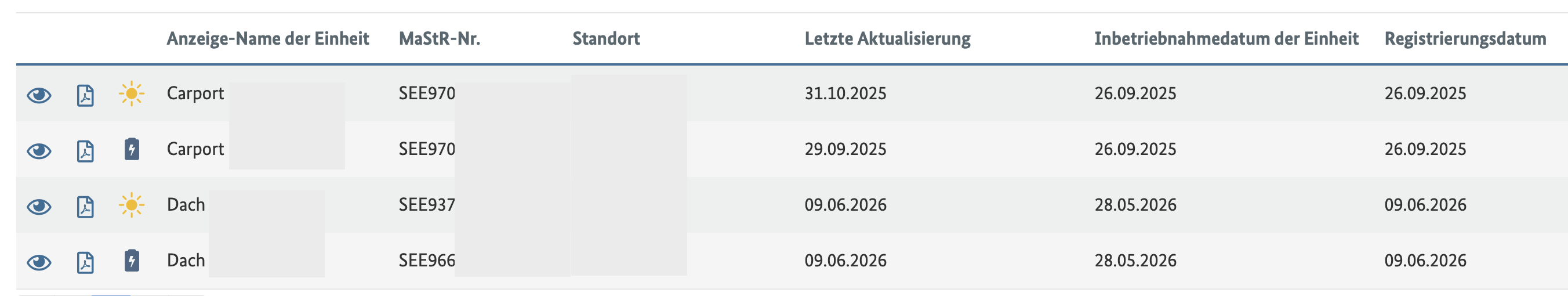

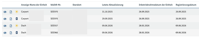

bei mir ist alles durch, lediglich die Prüfung der Daten im MaStR durch den EVU steht für die Dachanlage noch aus, das Speicherupgrade haben sie im MaStR schon abgenickt.
Hey Stefan,
ich hab mal eine Frage zu deinem MaStR‑Eintrag.
Ich hab im MaStR nur das eingetragen, was gefordert war: kWp der PV‑Anlage und Datum der Erstinbetriebnahme.
Mehr wollte das System von mir nicht, kein Speicher, kein Wechselrichter, kein ESS, nichts.
Bei mir ist im MaStR also nur eine PV‑Erzeugungsanlage hinterlegt (etwas unter 25 kWp).
Wieso taucht dein Speicher als eigene Einheit im MaStR auf?
Unsere Anlage hat in Summe sogar 4 Einträge im MaStR.
Anlage von 2025 Erzeugungsanlage mit kWp und Generatorleistung, + zweiter Eintrag für den Akku.
Erweiterung 2026 das gleiche noch mal, Unser Netzbetreiber hat uns jeweils nach Inbetriebnahme eine Mail gesendet, mit Referenz Nummer, und was genau einzutragen ist.
