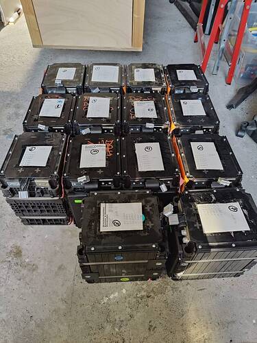

Hab vor einigen Wochen die Zellen vom @Fabi abgekauft.
Vielen Dank nochmal für den Deal. Haben für 550€ den Besitzer gewechselt. Wir habe uns in Memmingen(DE) getroffen.
War auch der erste lange Trip mit meinem e-Kona: 1100km an einem Tag. 70€ an Schnelladern verballert.

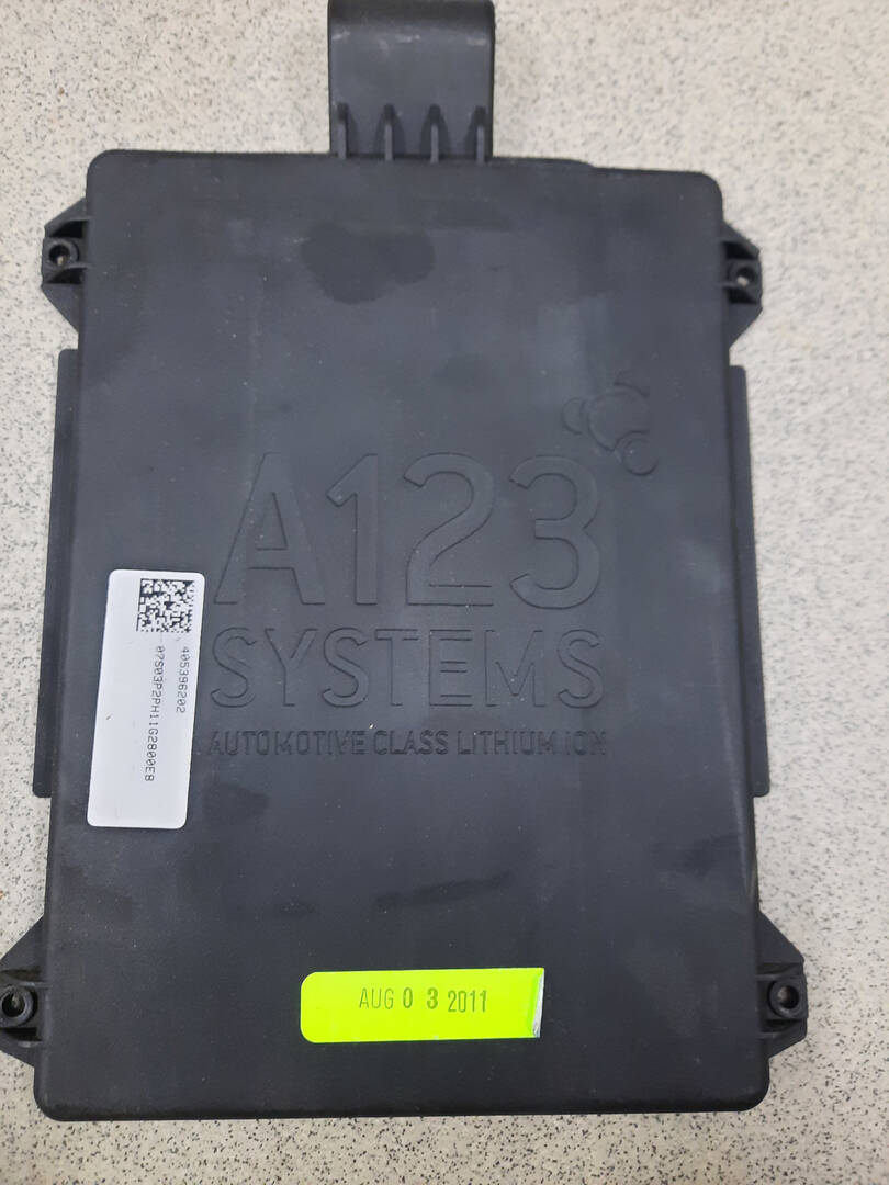

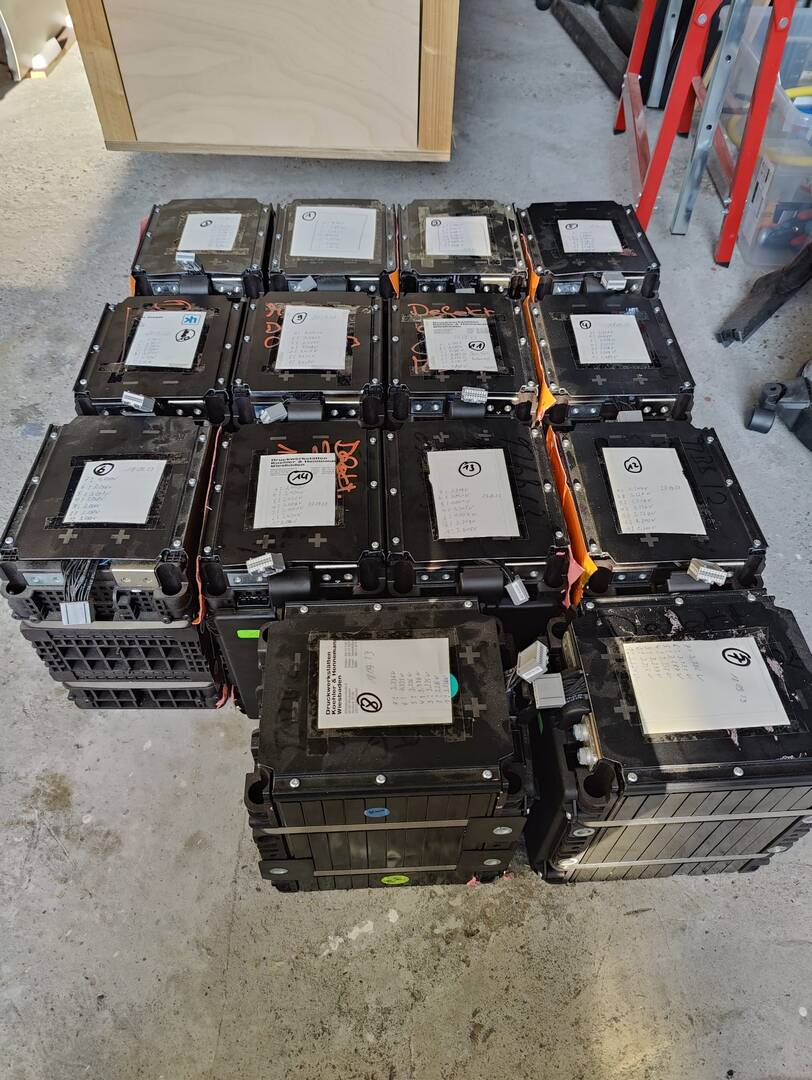

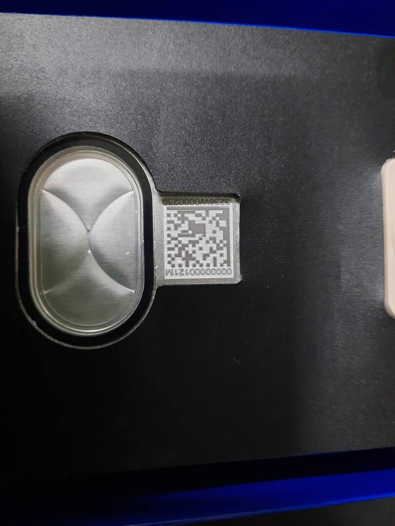

Diese Zellen sind aus einem Fisker Karma. Lifepo4 Chemie.
Sie sind allein dem Alter wegen sehr interessant.
Sind Hochstrom Pouch Zellen von A123 Systems.
Produktionsdatum: Aug 2011
Gemessene Kapazität: ca. 90% vom original Zustand.
Wer hätte vor 12 Jahren gedacht das wir uns den PV Heimspeicher selbst zusammenbauen ?

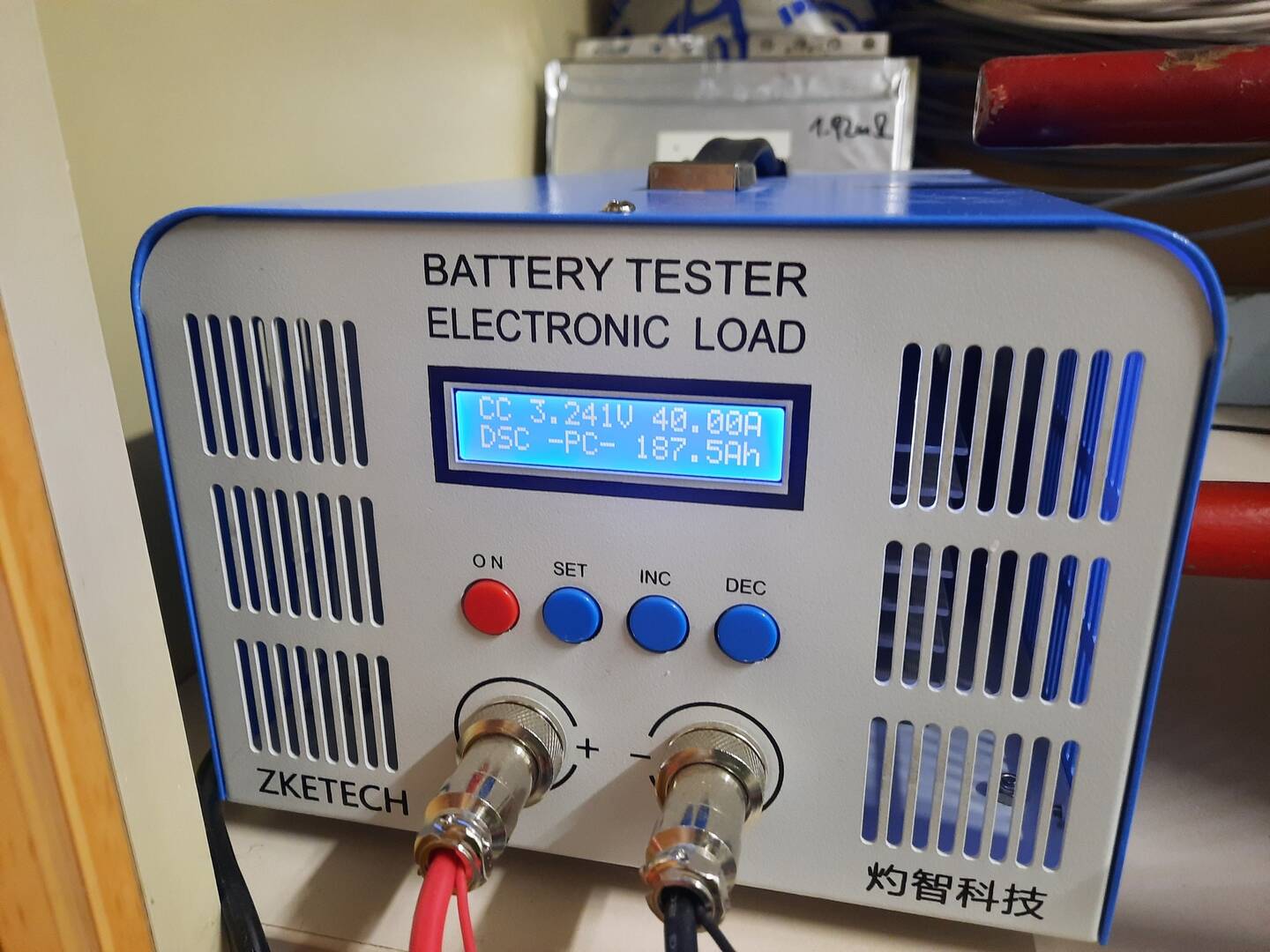

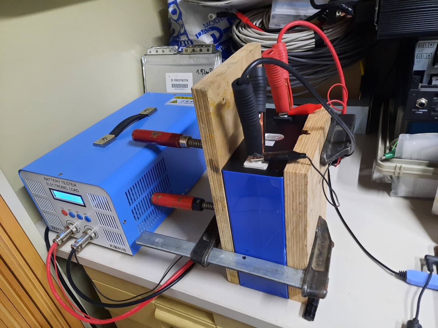

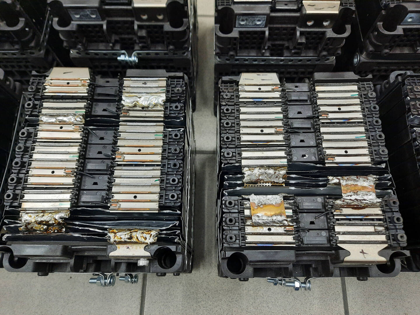

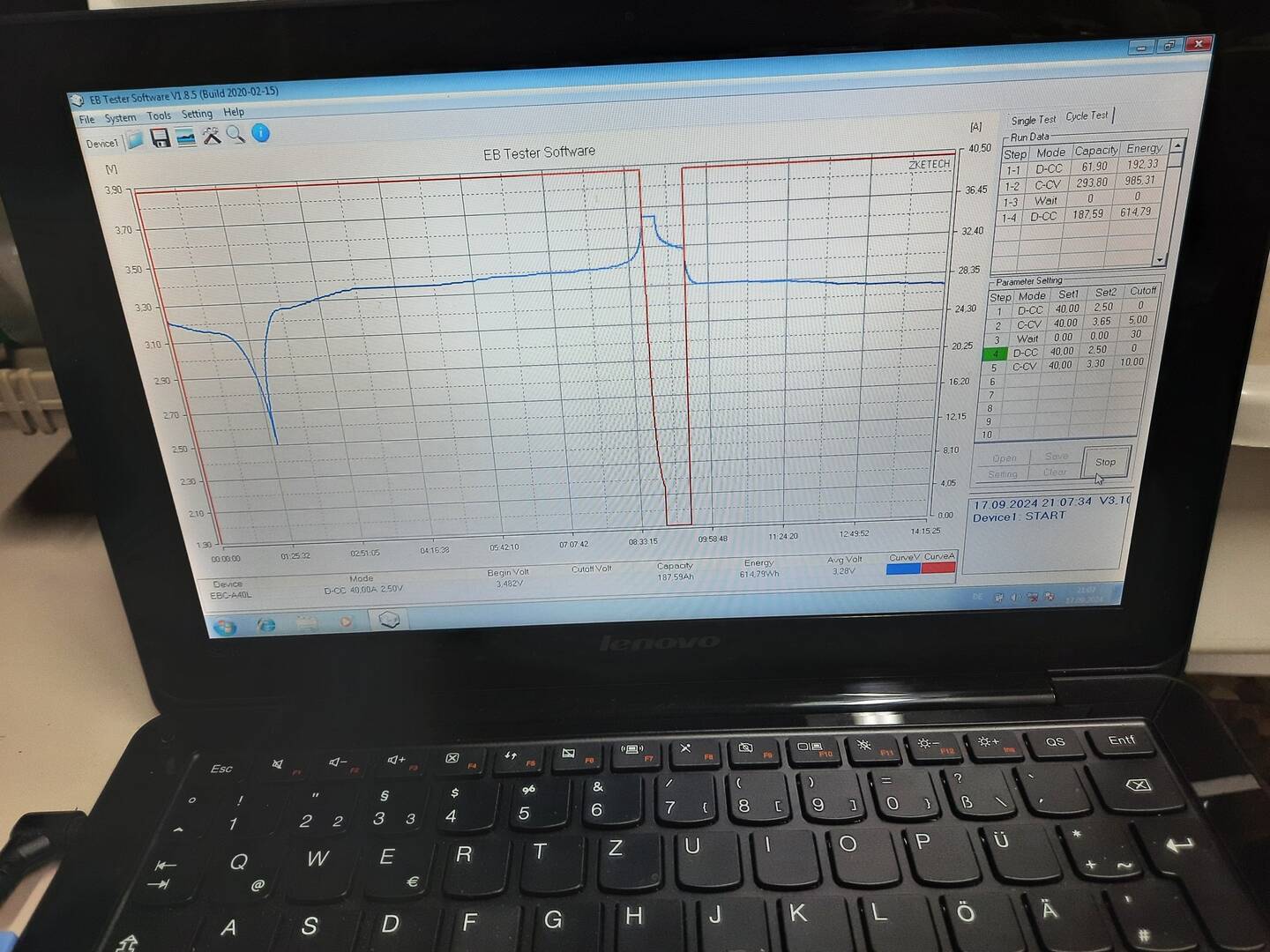

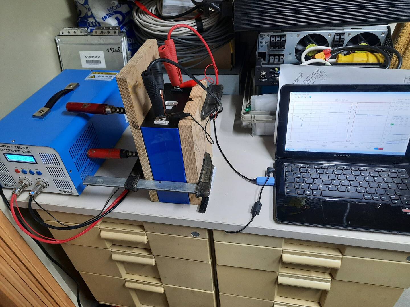

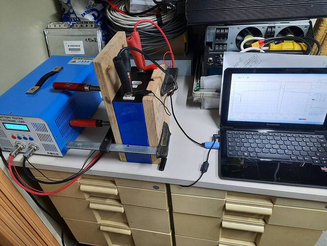

Also das war ein ziemlicher Aufwand die ganzen Blöcke zu testen, die defekten Zellen zu identifizieren und zu tauschen.
Habe alle auf Kapazität/Energie und Innenwiderstand händsch getestet, balanciert und ausgewertet.
Das ganze messen/zerlegen hat ca. 4 Wochen gedauert.

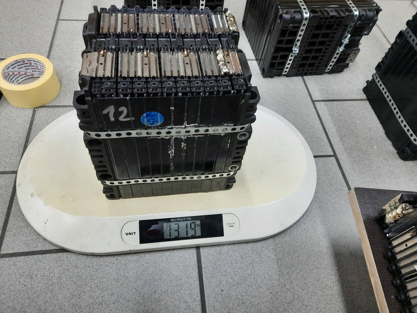

Gekauft hatte ich 14 Packs, jeder Pack besteht aus 73=21 einzel Pouch Zellen, also in Summe 1421=294 Pouch Zellen.
Die einzel Zelle hat 20Ah nominal. Wobei die besten 18Ah gemessen noch hatten. Eher so 17.5Ah average.
Also sind ca. 10% in 12 Jahren verloren gegangen.
Im Fisker werden die ja auch malträtiert, bei Sommer/Winter/daily Temperaturschwankungen und hoher C-Rate.

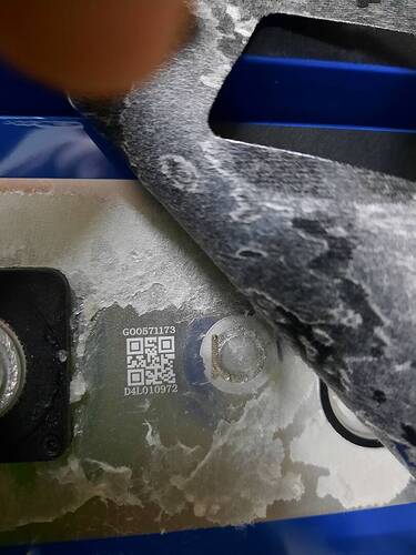

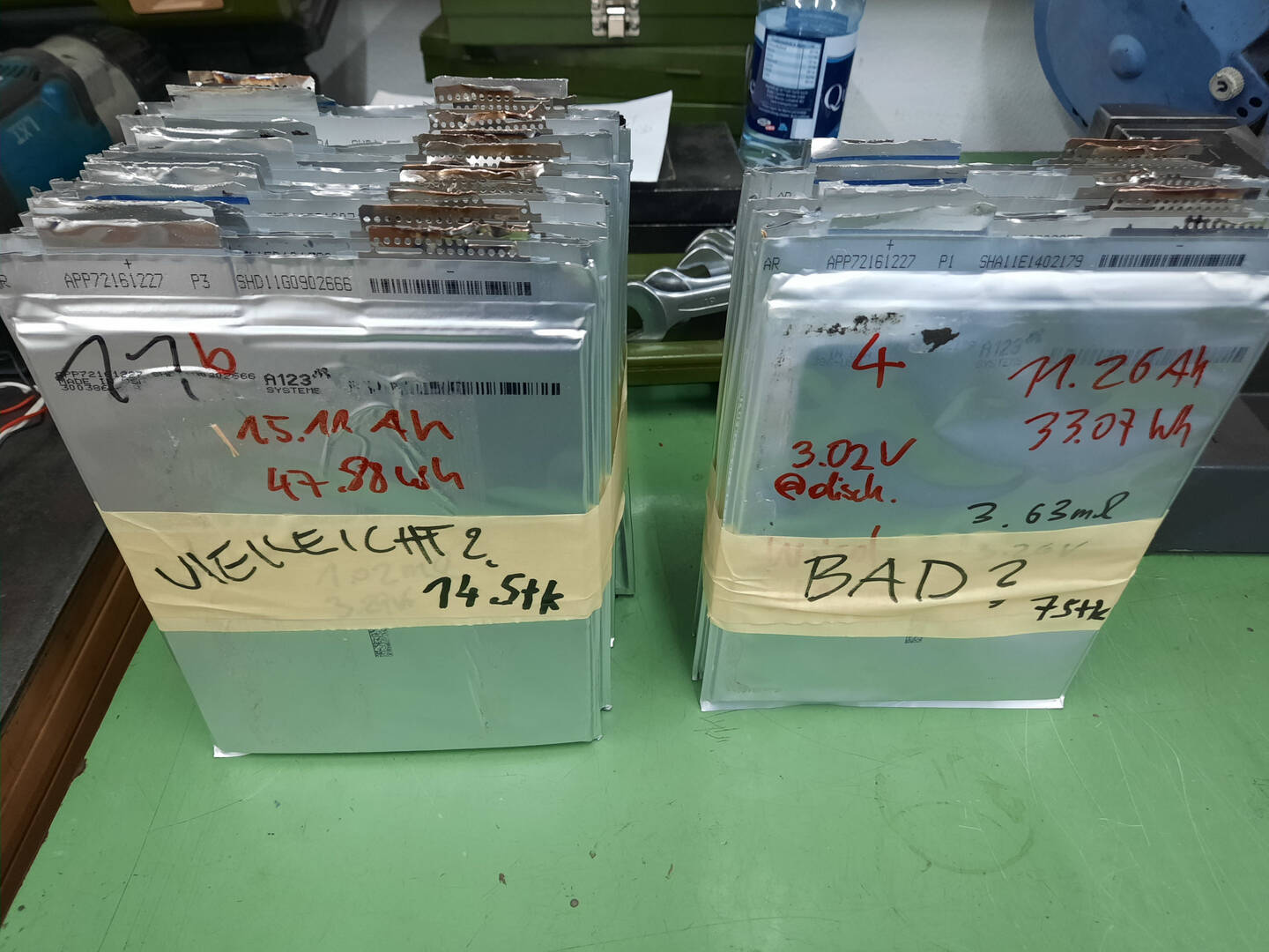

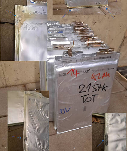

Es war leider nur 1 ganzer Pack dabei, der Rest hatte irgendwo zwischen drin defekte Zellen.
Die Packs bekommt man mit etwas Gewalt mit einem großen Holzkeil getrennt. Sind mit Klebeband verpickt.
Die +/- Verbindungen sind Lasergeschweisst (das war auch der Schwachpukt vom Karma), die kann man mit der Flex trennen.
Es waren dann schlussendlich 21 tote Zellen (0V, Elektrolyt austritt, schwarze Flecken, Blasen mit Elektrolyt).
14 Zellen mit erhöhten Innenwiderstand (>1.0mOhm) oder geringere Kapazität. 7 Zellen mit start erhöhten Innenwid.
Eine gute Zelle hat 17.5Ah kapa und 0.75mOhm Ri.

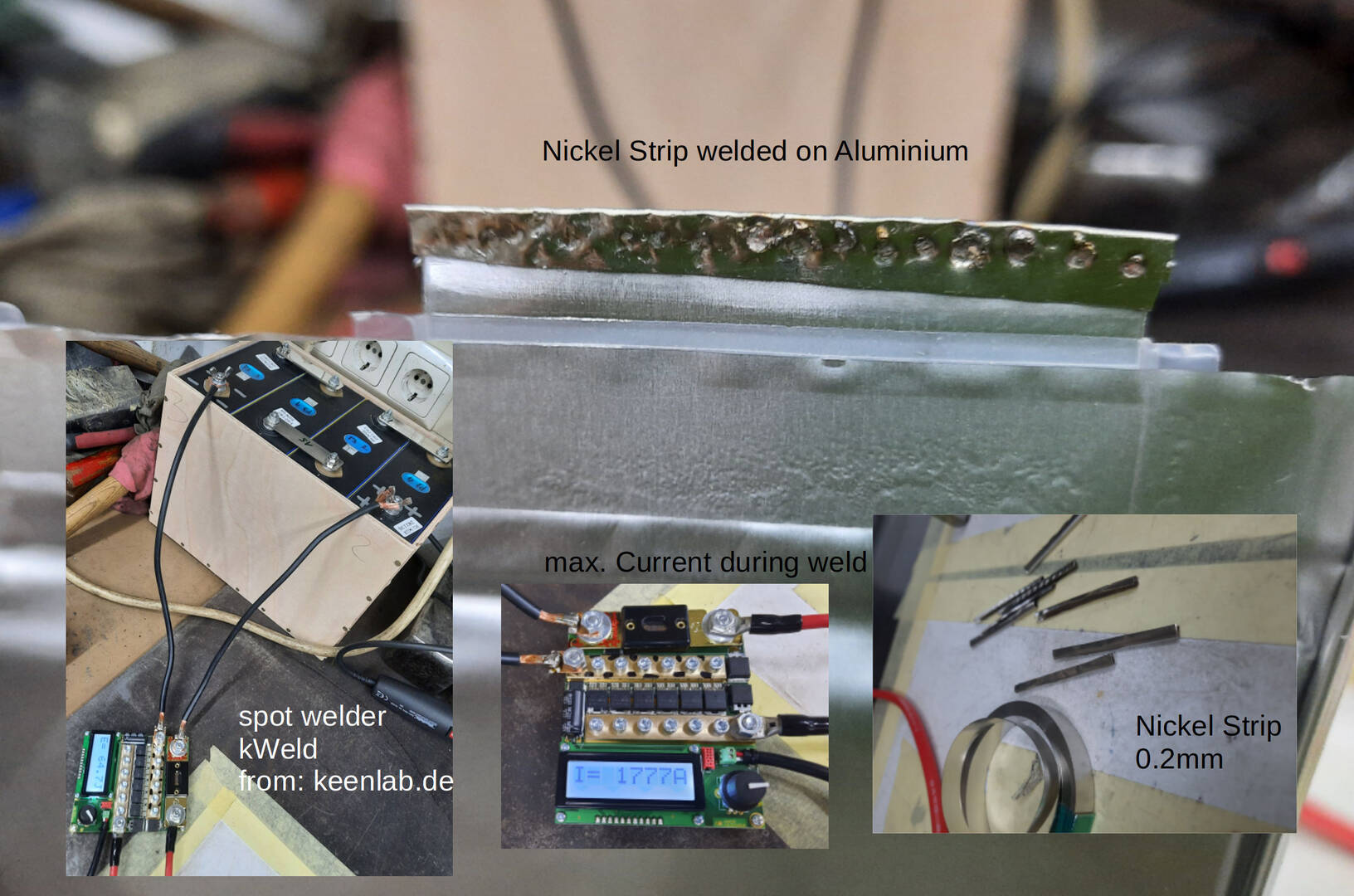

Die nächste Hürde war das Verbinden der Zellen da einer der Pole Aluminium Blech als Anschluss hat.
Erste Versuche mit Bohren und Klemmen resultierten in erhöhtem Innenwiderstand an der Verbindung. Das wollte ich nicht.
Nach langem grübeln, suchen und probieren bin ich auf Punktschweissen gekommen.
Hab mir dazu eine echt gute Punktschweissmaschine "kWeld" von keenlab.de gekauft. Tip vom endless-sphere forum.
Man kann damit ein 0.2mm Nickel Blech mit 60J aufs Alu rauf punkten. Mehr J bringt nix weil das Alu sonst weg dampft.
Das haltet verdammt gut und hat perfekte elektrische Verbindung.
Der spot Welder ist echt stark, nahe 2000A fließen 40ms oder so in den schweiss Punkt. Ca. 20 punkte pro Pol.
Hat man den Nickel Streifen verschweisst kann man mit einem 300W Lötkolben eine gute Verbindung herstellen.
Also wird schlussendlich gelötet. Ein 150W Lötkolben ist zu schwach. Da brauch man richtig schweres Geschütz.
Mit dem Innenwiderstand Messgerät hats gleich gute Verbindung wie das original lasergeschweisste.

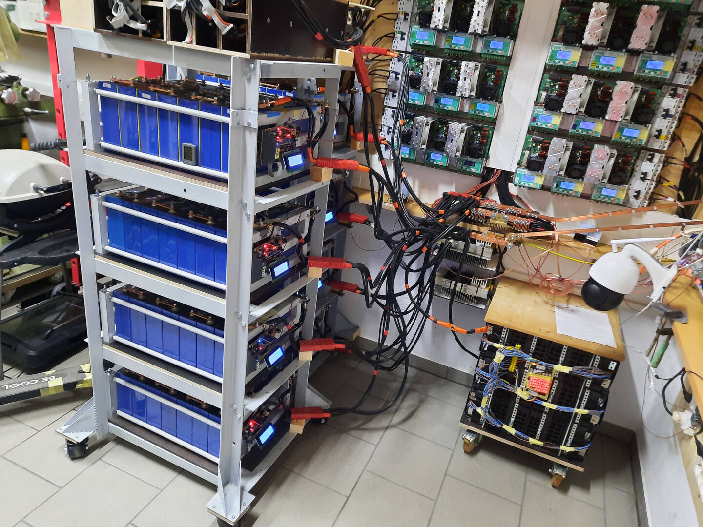

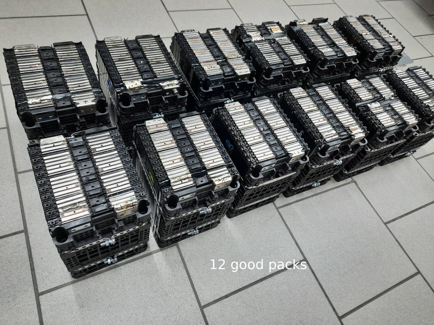

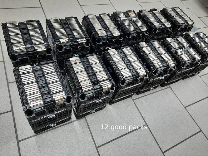

Die Packs hab ich dann wieder verspannt mit Zwingen und Lochband+M6 Schrauben.

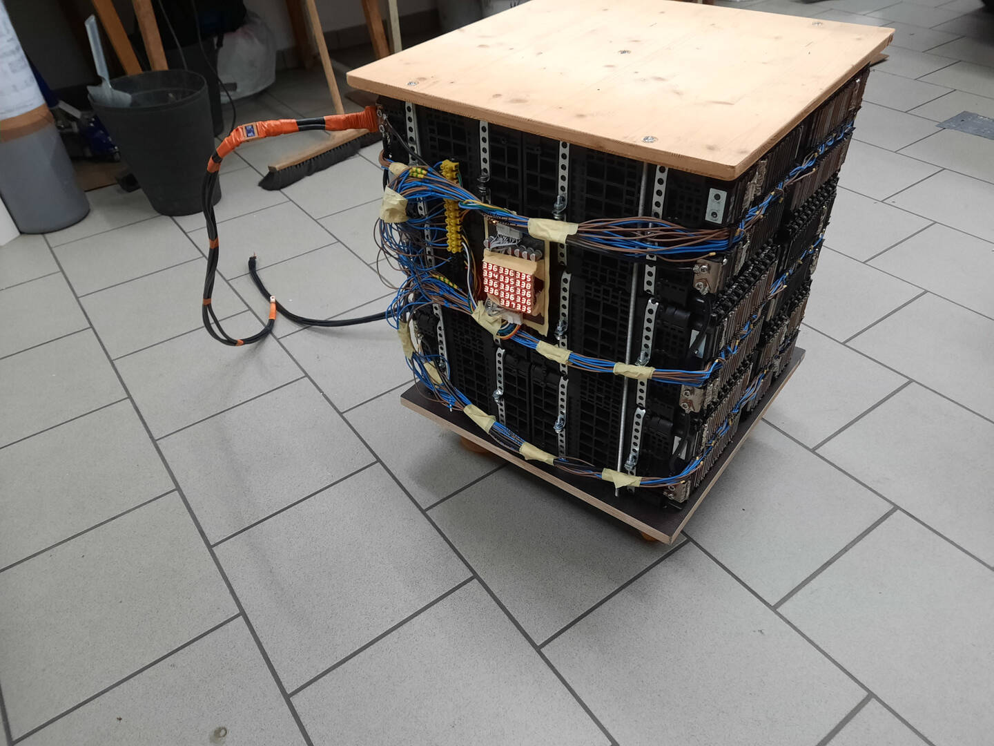

2 Packs ergeben 14S LFP was genau zu meinem Systemaufbau passt.
12 Packs sind vollständig und hab ich dann auf einen kleinen Wagen gebaut.
Alle Zellen von allen Packs verbunden mit 0.75mm² und zentral am active balancer angeschlossen.
Überwachung (+Laderegler abschaltung) kommt noch. So laufts erst mal.

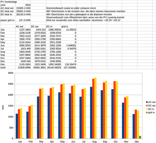

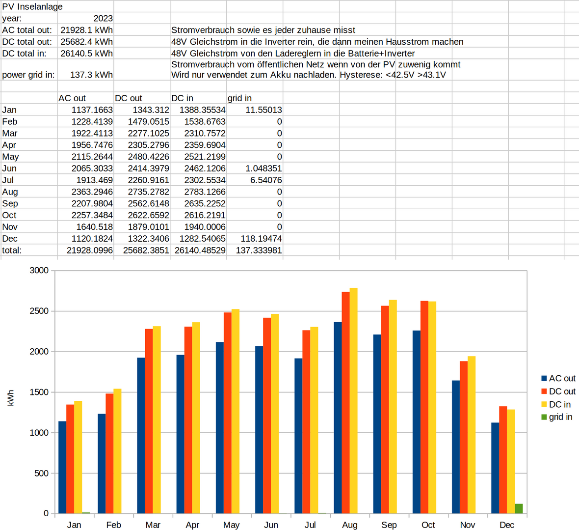

Das war die Insel 2023.
Knapp 22000kWh selbst erzeugten Strom verbraucht.
Lauft soweit.
nur 137kwh vom netz? nicht schlecht

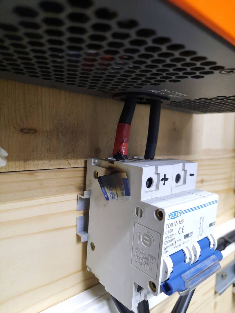

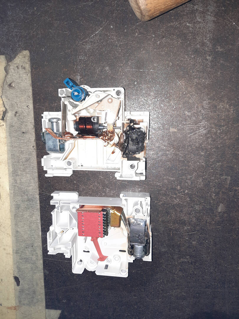

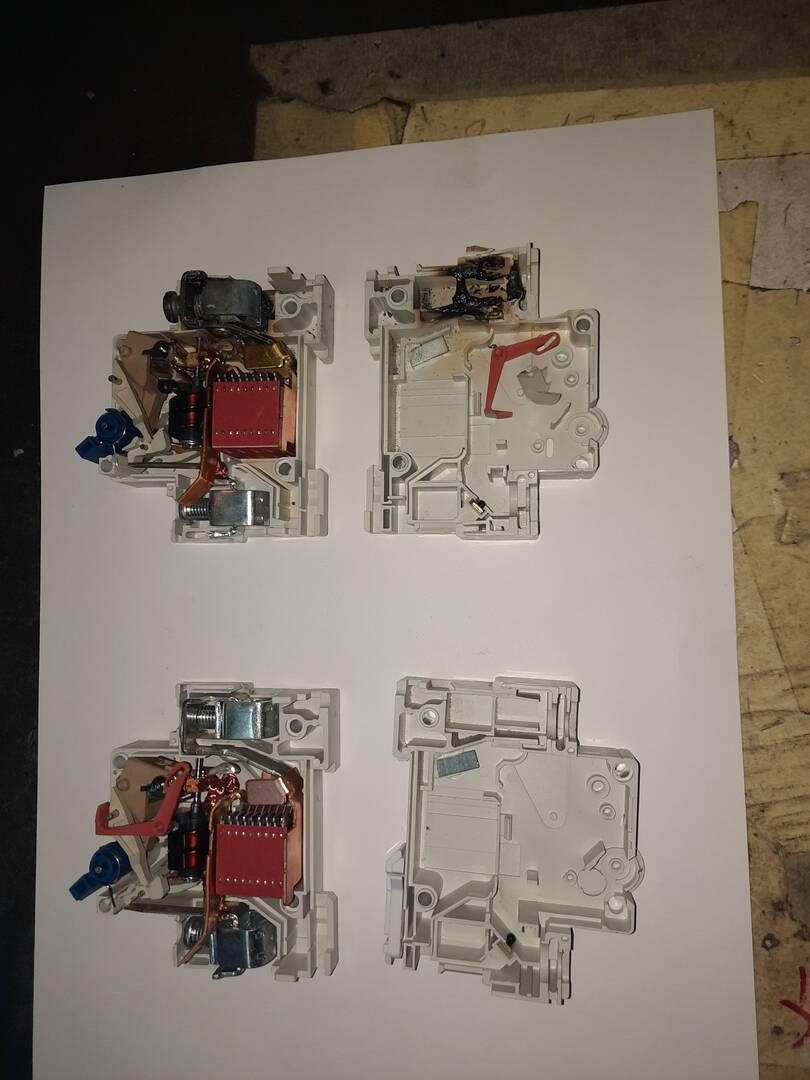

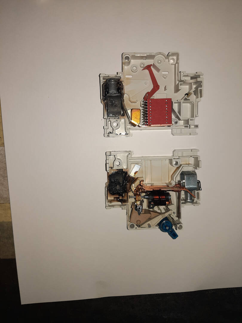

Vor einigen Tagen hats irgendwie angefangen zum Stinken nach verbranntem Zeug bei meiner Anlage im Technikraum.
Ich bei jedem Inverter die Nase hin gehalten bei den Lüftern und einen gefunden bei dem es verbrannt roch.
Dann gedacht - na toll - der erste Inverter ist hinüber.
Heute wollt ich den Inverter tauschen (hab 3 auf Reserve) aber dann sehe ich eine verkokelte 125A Sicherung.
Die war für den Gestank verantwortlich. Nicht der Inverter. Der ist ganz.
Schon krass - über 1 Jahr war nichts - paar tausend kWh über die Sicherung gelaufen - und jetzt auf einmal die Sicherung angefakelt.
Naja - hab natürlich einige auf Lager. Getauscht und es geht weiter.
So sieht das normal aus, wenn es irgendwelche Kontaktprobleme bei der Verschraubung gab. Hast du da Anfangs mal mit Wärmebildkamera bei ordentlich Last alles gecheckt?
genau, Verschraubung locker geworden. Ich hätt mal nachziehen sollen. Diese china-automaten sind anscheinend anfällig dafür.
Sind auch ganz billig gebaut bei der Verschraubung. Blech, Schraube, fertig. Die ABB automaten AC seitig haben eine viel bessere Mechanik am Kabel.
Diese DC automaten sind auch irgendwie eine Schwachstelle bei hohen Dauer-Strömen. Ich messe da 0.1V Spannungsabfall bei 50A oder so.
Würde ich nochmal bauen würde ich diese weglassen und nur eine Schraubverbindung mit Schmelzsicherung machen.
Die mache ich sogut wie nie ein/aus. Anfangs beim Einrichten. Dann nie mehr.
Ja klar hab ich anfangs geschaut mit der FLIR, ist nix aufgefallen. Aber für diesen kleinen hotspot hätt ich sehr genau schauen müssen.

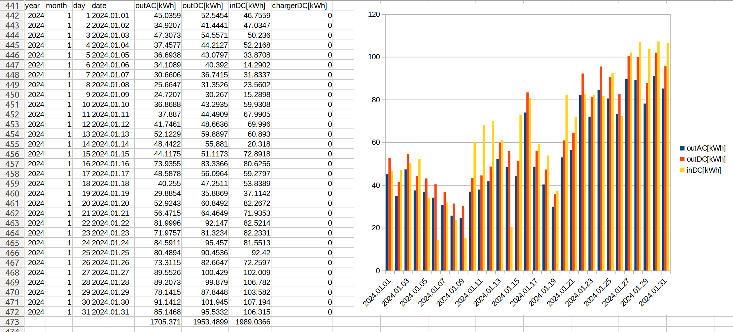

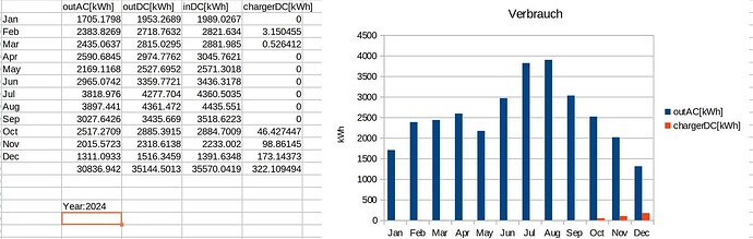

krasser Jänner.

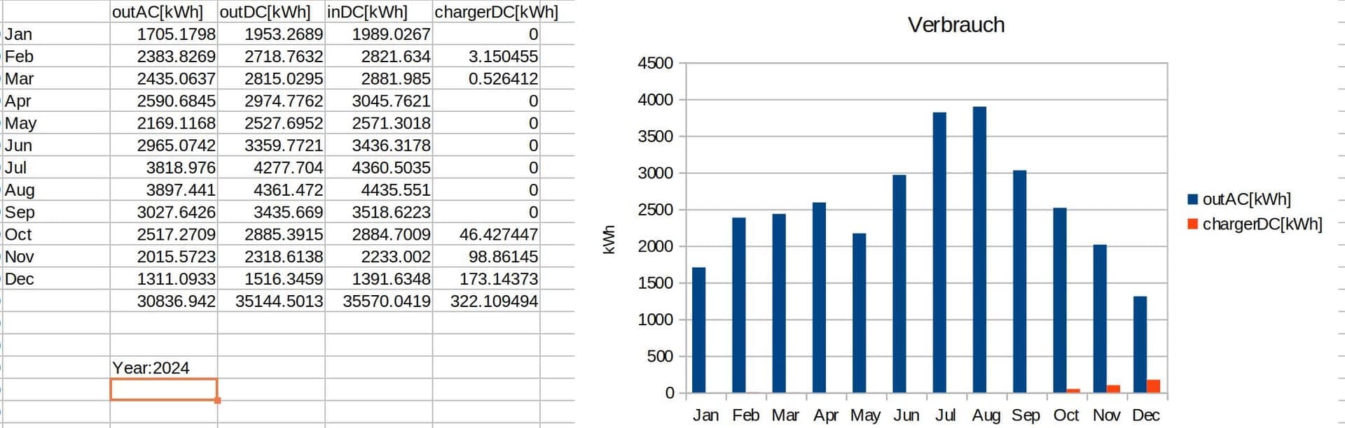

1705kWh AC erzeugt/verbraucht. kein Netz.
letzten Tage nur Sonne und viel Einstrahlung. Radiator 2kW lauft seit Tagen durch.
die letzten Tage regelmäßig 25kW Ladeleistung (=500A) über 2 Stunden, alles mit PowMrs :smiley:

wie erzeugst du diese tabelle?
[quote data-userid="478" data-postid="181615"]
haha ja bei mir auch
heizstab lief tagsüber durchgehend :+1:[/quote]
sehr gut, verschenkt wird nix :smiley:
wie erzeugst du diese tabelle?[/quote]

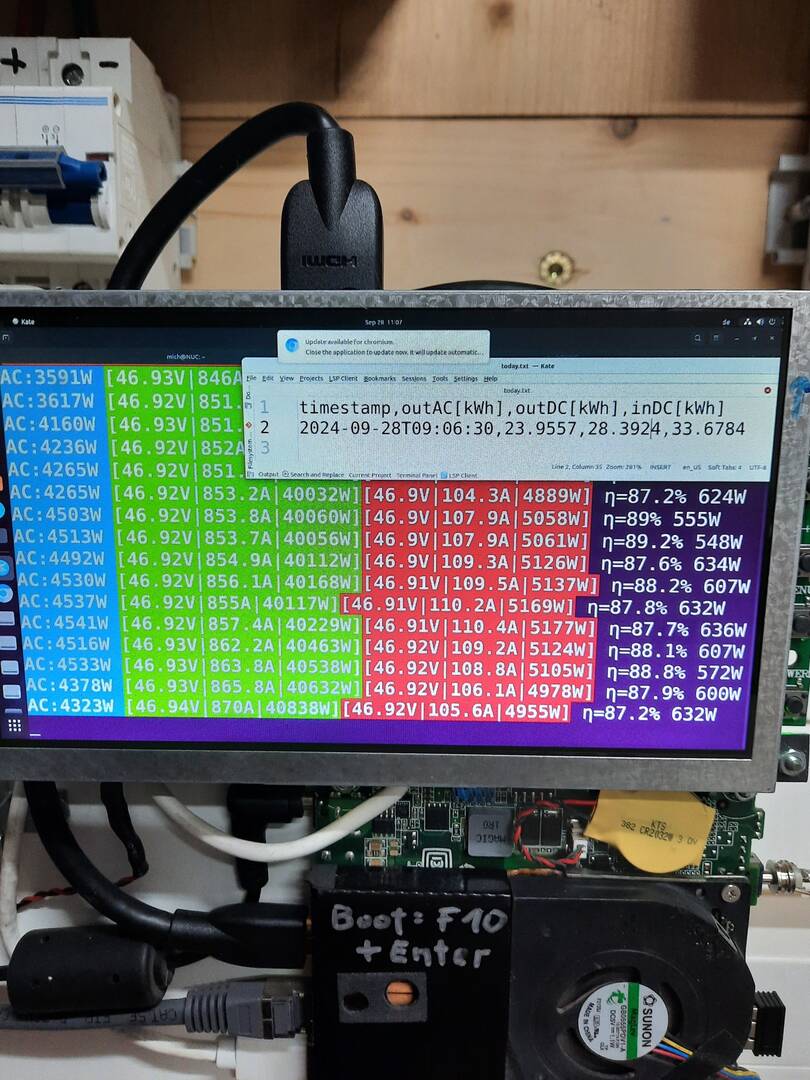

Die erzeugt mein kleines C++ programm am NUC selbst.
Das Programm hat access zu 2x Leistungsmesser, 1x Relaisbox, 1x AC Energymeter. Sampled und logged im sekundentakt.
Daily aggregates werden in dieses csv file appended das ich dann mit libreoffice einfach auswerte.

Der verbrannte sicherungsautomatenkontakt ist schon heftig. Diese hohen ströme sind zum glück nur auf der 48 V Akkuseite, die ist bei mir kurz und überschaubar.
[/quote]
Ich hab nen futro s920 am laufen. Nutze home assistant mit mariaDB Datenbank. Falls ich dein programm nutzen könnte, würde ich das bei mir auch machen. Selbst die schnittstelle/übergabe programmieren, dafür fehlen mir die kenntnisse. Ich kann das höchstens auf meine gegebenheiten anpassen.

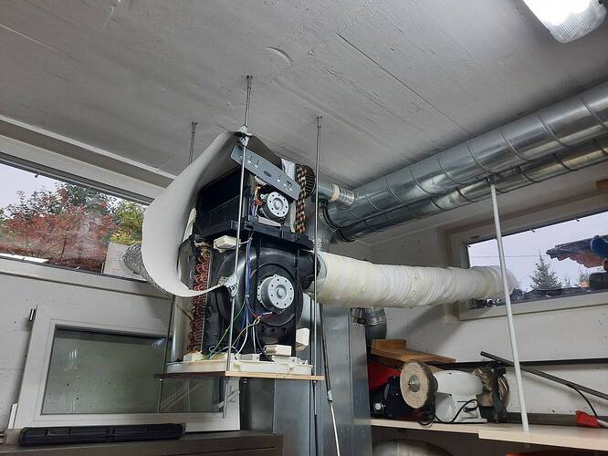

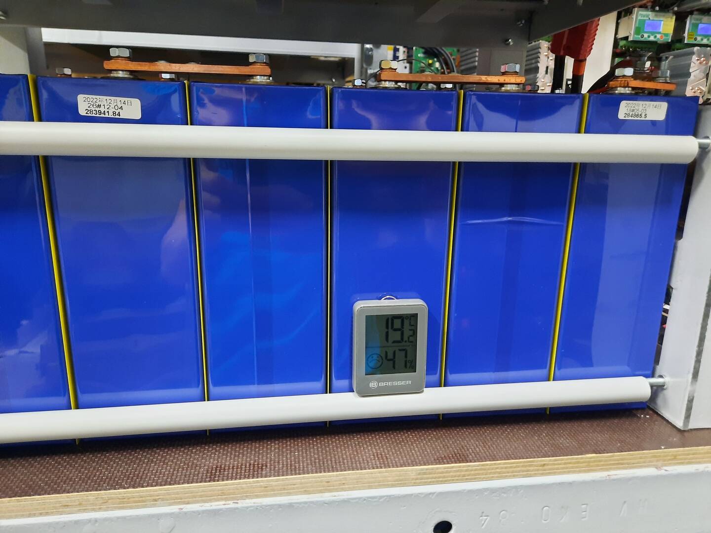

Hab mir auch Gedanken zur Langlebigkeit gemacht. Dazu hab ich mein test-Klimagerät in dem Anlagenraum im Keller fixer verbaut.
Die Fenstern aus Doppel-Plexiglas mit 110mm Loch um den "Außenteil" mit Frischluft zu versorgen. Den heissen Abluftschlauch isoliert.
Auf 18° ziel-Temp gestellt. Das Ding lauft praktisch durch in den Sommermonaten (Mai-Oct). Verbraucht mir sicher 20kWh pro Tag. Ists mir Wert.
Dafür hats die Anlage und die cells schön kühl. Cells sind permanent unter 20° Betriebstemperatur.
Ohne dieser Klima hätte es in dem Raum sicher 28° oder so. Es entsteht doch einiges an Abwärme wenn man Strom braucht. Ca. 20% hätt ich mal geschätzt.
Das wär nicht mehr gesund für Elektronik oder cells auf lange Sicht.
Möchte gern das die Anlage Jahrzehnte lebt. bzw. die cells.

"access" heißt hier nur "Zugriff (erlaubt)", nicht die Winzigweich-Datenbank
es wundert micht dass HomeAssitant keine Grafiken/Tabellen kann
für MariaDB: nutze phpmyadmin und du wirst die Datenbank verstehen
für die Tabelle: nutze Grafana (welches auf die MariaDB zugreift) und du brauchst den Umweg über csv nicht
Manchmal ist schon alles vorhanden, man muss es nur rausholen.

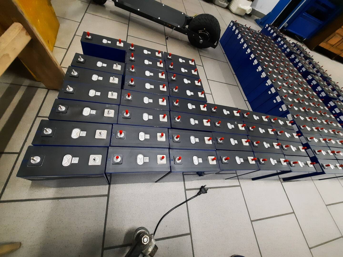

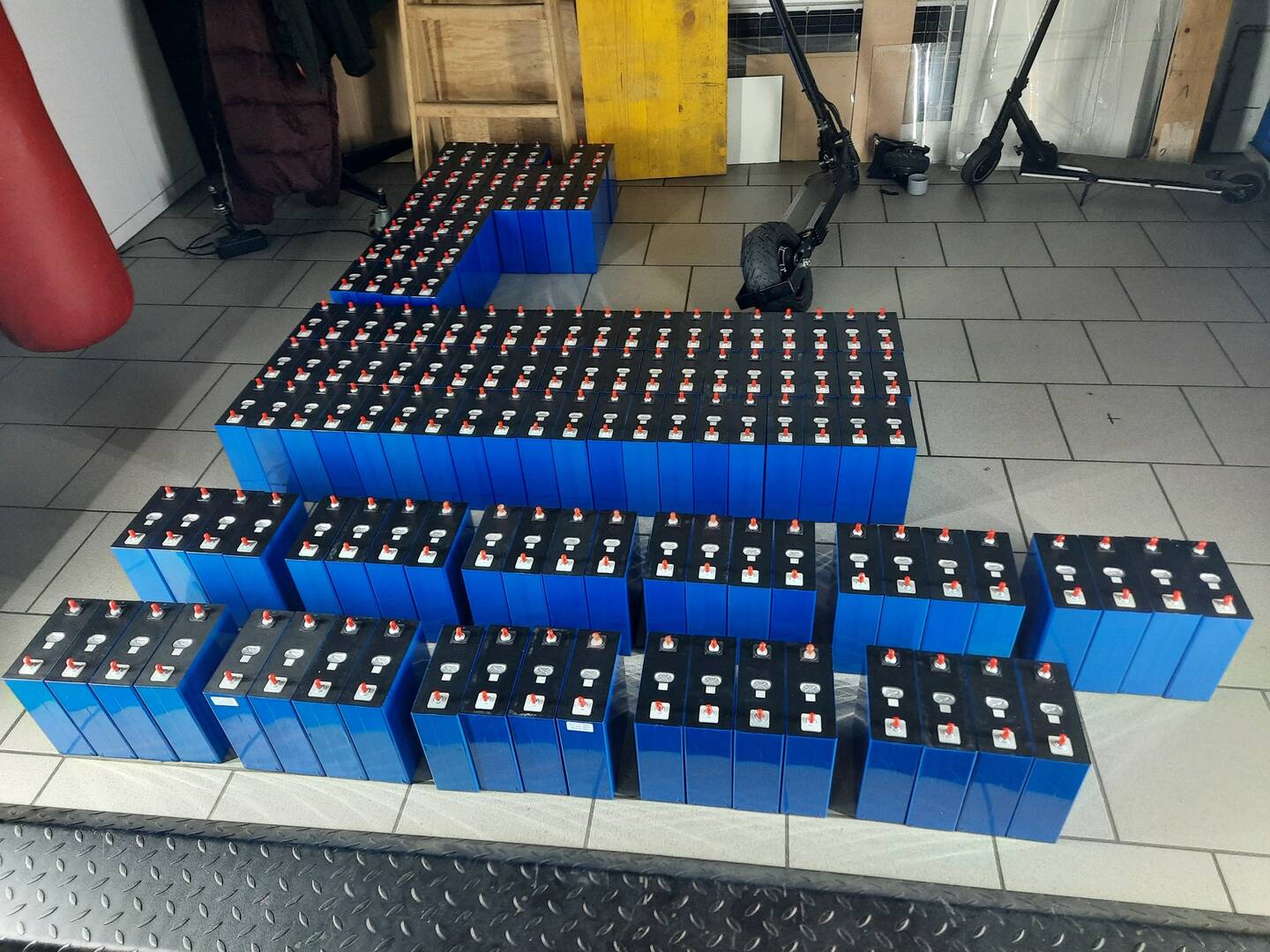

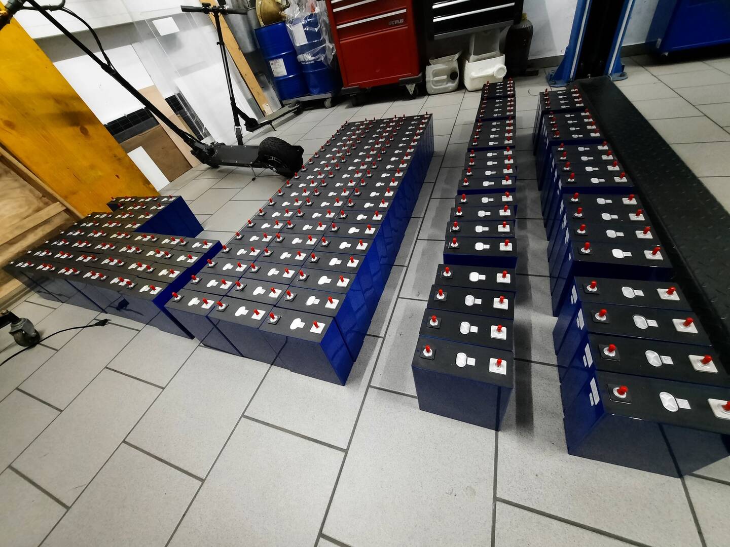

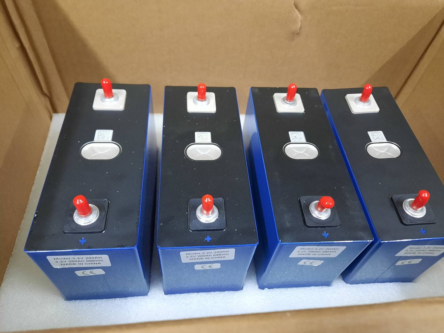

auf dem Weg zum Saisonalspeicher .. +125kWh zum Kilopreis von 9€ vor die Haustüre.
Von Zhongtong batteries. Sind storage grade Hithium 280er cells.
Ich hab wieder was zum Basteln :slight_smile:

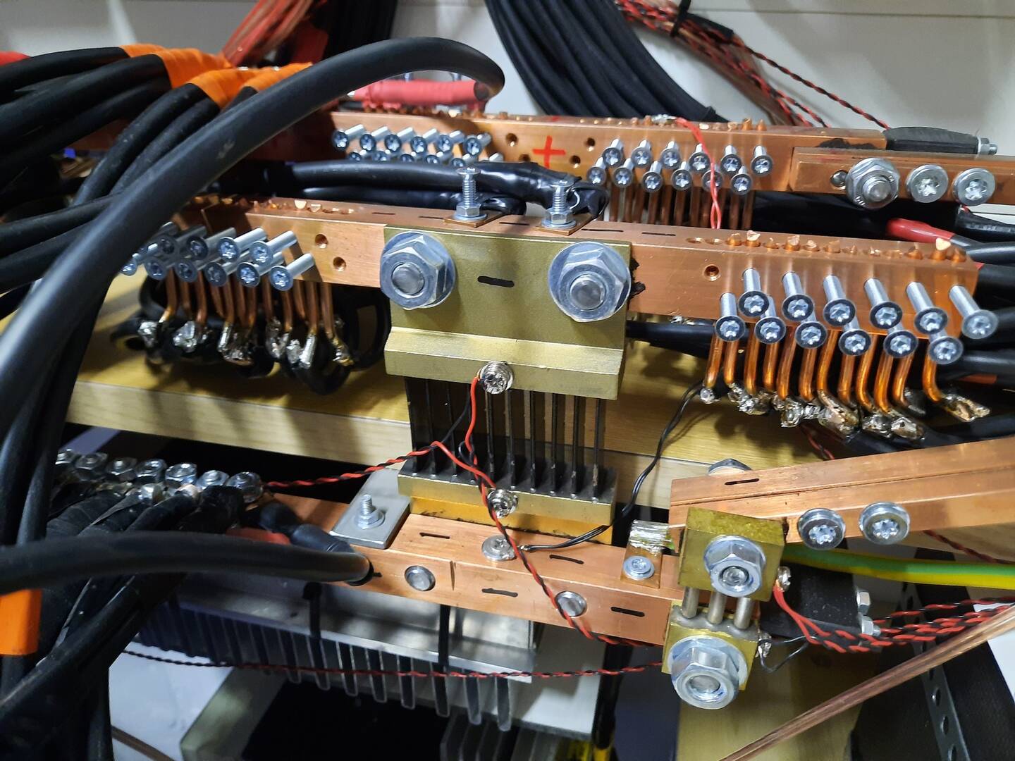

Gestern fast leer gewesen, heute durch Wolkeneffekt 40kW Ladeleistung (850A) über ein paar Minuten gehabt.
Soviel hatte ich noch nie.
Der 1000A Shunt wird da schon gut warm, kann man fast nicht mehr anfassen.
Ladestrom verteilt sich aber richtig gut über die batterien. Hab max. 60-70A pro pack gemessen. -> divide & conquer
