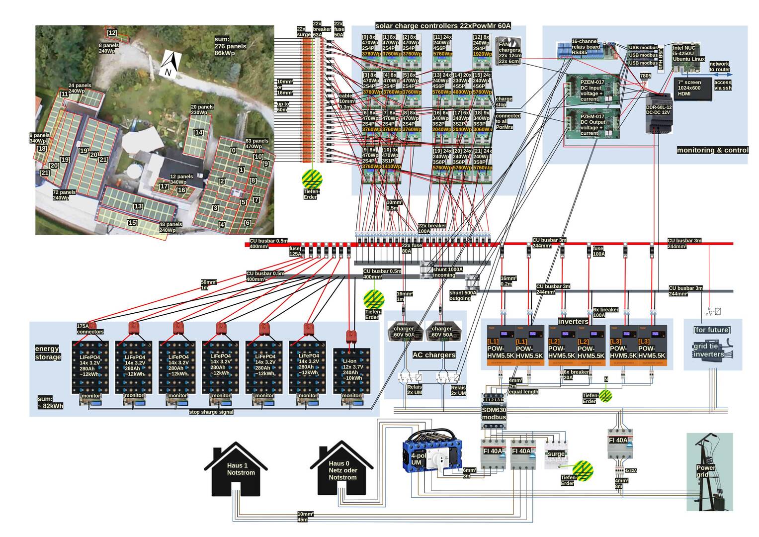

mein kleines Kraftwerk 86kWp 90kWh
Ja BMS mit communication ist sicher toll wenns funktioniert.
Ist de-facto standard heute.
Nur wenn mal irgendwas klemmt ist die kakke am Dampfen und du kannst den kram nur komplett austauschen falls es keine Lösung gibt.
Meine communication ist ein 500k widerstand der mit relais parallel zum R26 auf der PowMr Platine.
2 Kabel. oldschool. Man kann alles parallel schalten.
Das gaukelt dem PowMr eine ca. 10% höhere batteriespannung vor. Ladung stoppt sofort.
Gesteuert wird das ganze von einem eigenbau BMS/voltageMonitor, den ich später auch mal vorstelle. Gebaut aus einfachen komponenten. keine spezial ICs.
Die 2 Kabel communication zum PowMr könnte man auch mit einem billigen chinaBMS realisieren.

Das versprochene Diagram vom Komplettaufbau.

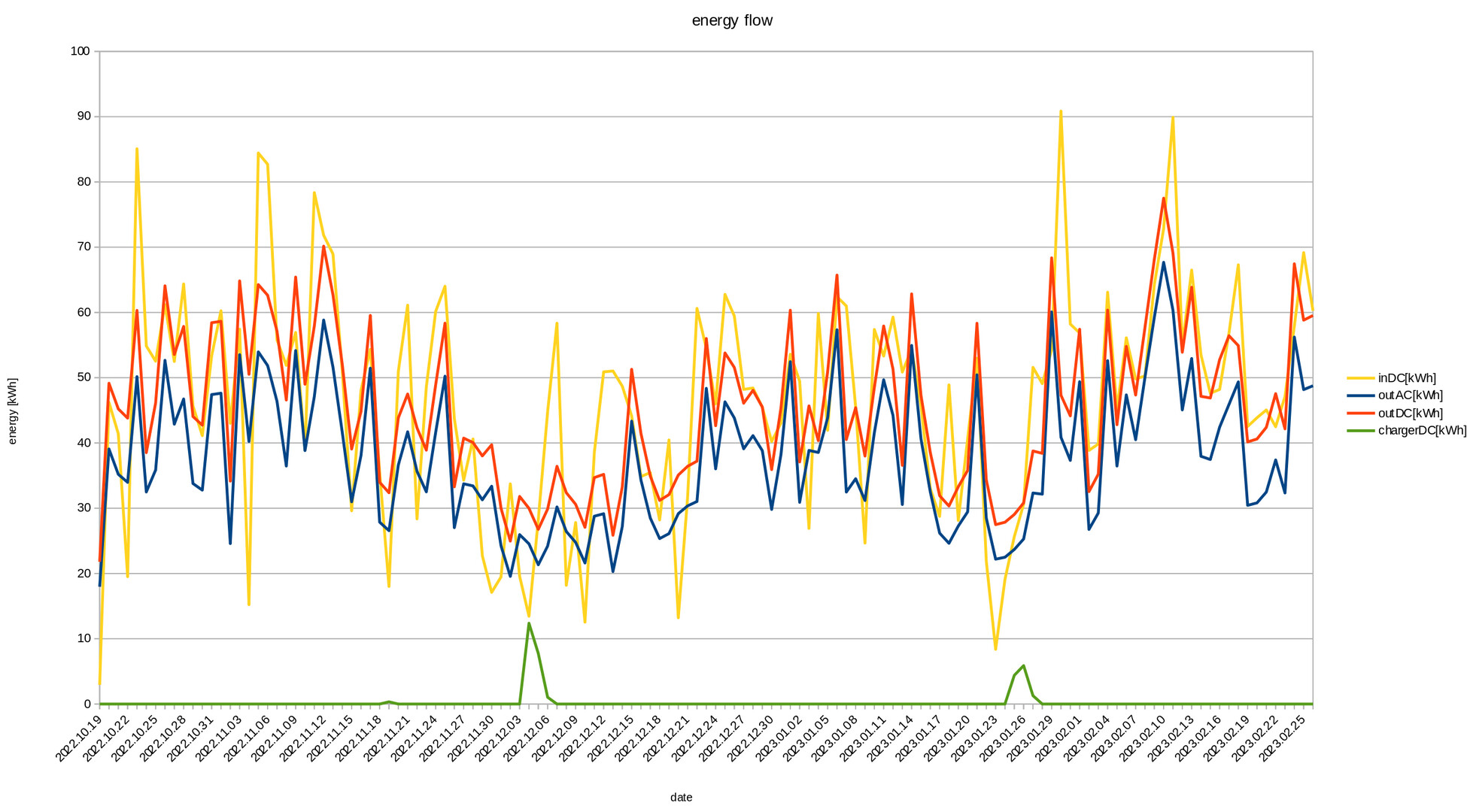

Die Anlage wie sie lauft ist mitte Oct 2022 live offgrid gegangen.
Inzwischen über 5000kWh AC erzeugt/verbraucht.
Im Winter ca. 35kWh vom Netz gezogen mit den Charger um nicht komplett leer zu laufen.
Laufen alle 6 Inverter(POW-HVM5.5K) haben die ca. 10kWh DC Eigenverbrauch. 2 Inverter pro Phase.
Im Winter ist jeder 2. Inverter aus, somit nur 5kWh Eigenverbrauch. Somit auch schwächeres Netz.
Einige male ist uns passiert das Waschmaschine, Microwelle, Cafemaschine, Toaster auf gleicher Phase laufen .. dann blackout.
5kW AC schaffen die Inverter 10sec .. dann schalten die ab.
Die POW-HVM5.5K können aber wieder recovern. Dann kommt der Strom nach ca. 30sec wieder.

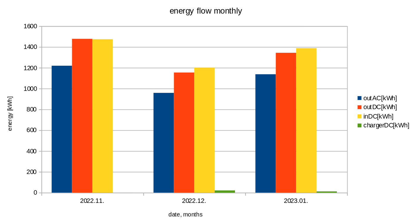

das war bei mir der Winter 2022/2023 (Nov,Dec,Jan) in Zahlen:
outAC[kWh]: 3314.209
outDC[kWh]: 3974.2979
inDC[kWh]: 4064.35984
chargerDC[kWh]: 33.037024 (vom Netz)
Wirkungsgrad Inverters overall: 3314.209/3974.2979=0.834 -> 83%

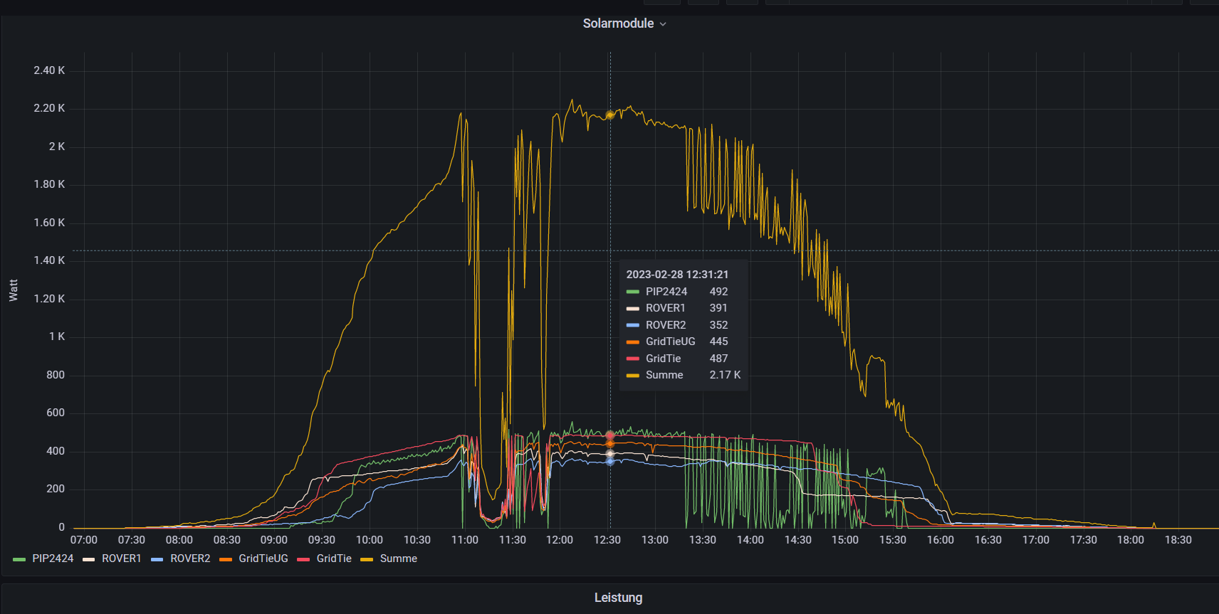

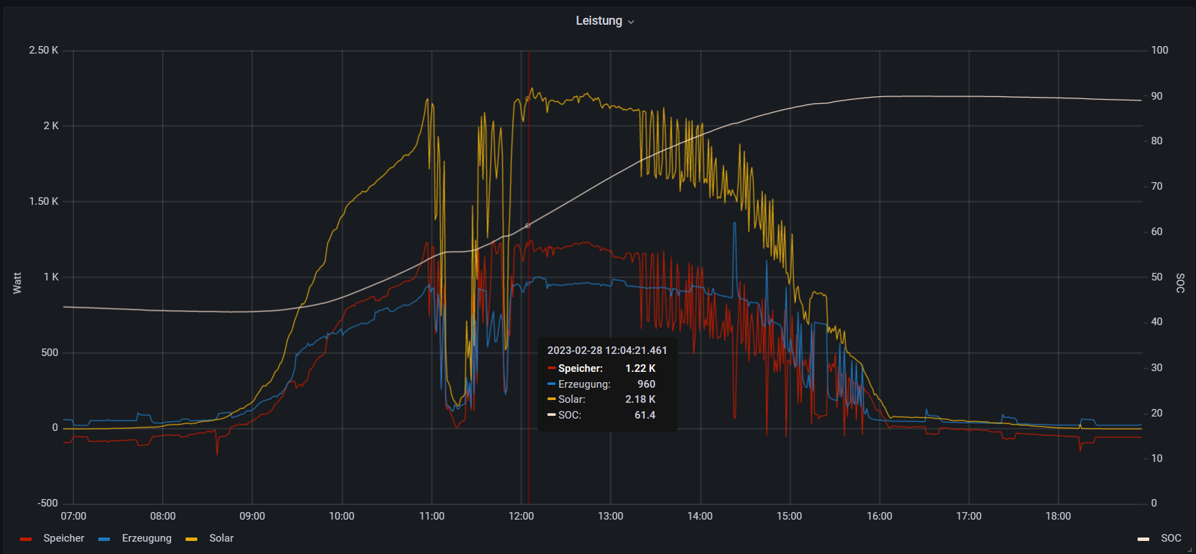

update: Anlage lauft problemlos. yea

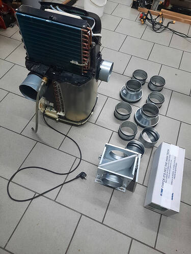

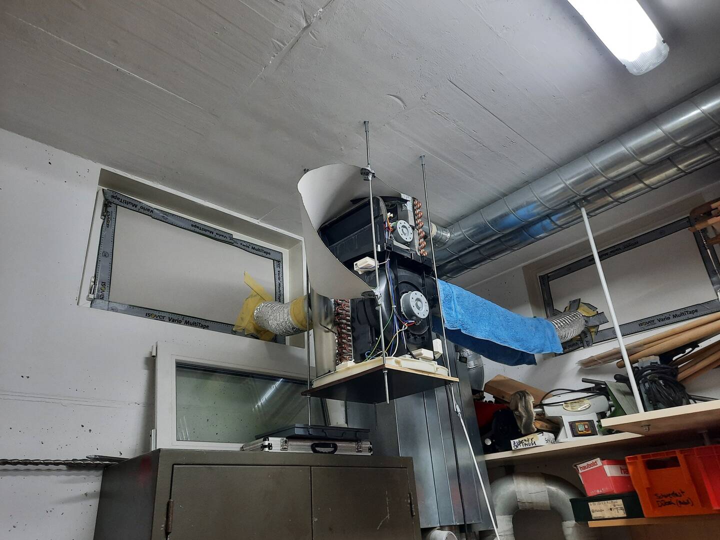

Kellerraum wird mir Sommer zu warm mit >25°, unter den Invertern >30°. Auch weiterblickend wenn ich einspeisen möchte wo weitere Abwärme entsteht.
Hab mich tagelang im internet herumgetrieben und über Lifepo4 Lebensdauer wissenschaftliche papers recherchiert.
Bei allen waren hohe Temperatur der Lifetime Killer nr 1.
Dazu hab ich mir ein mobiles 1kW AC Klimagerät umgebaut mit definierte Ansaug/Rausblaswege für Aussenteil/Innenteil. Eigentlich war nur der Aussenteil-Ansaugweg zum abdichten.
Erster Versuch am 2-flutigen Kamin hat nicht funktioniert, da ist der Luftwiderstand zu hoch beim ansaugen/wegblasen. Da schaltet sich der Kompresser wegen über-temperatur nach paar min ab.
Zweiter Versuch direkt an den (Karton-)Kellerfenstern rein/raus blasen funktioniert. Hab mir dabei das Gerät entspechend hoch montiert. Das lauft schon tagelang durch nonstop.
Temp an den Zellen jetzt <20° und unter den Invertern <25°.

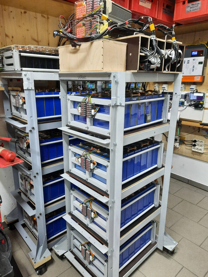

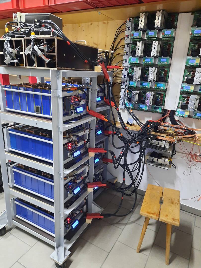

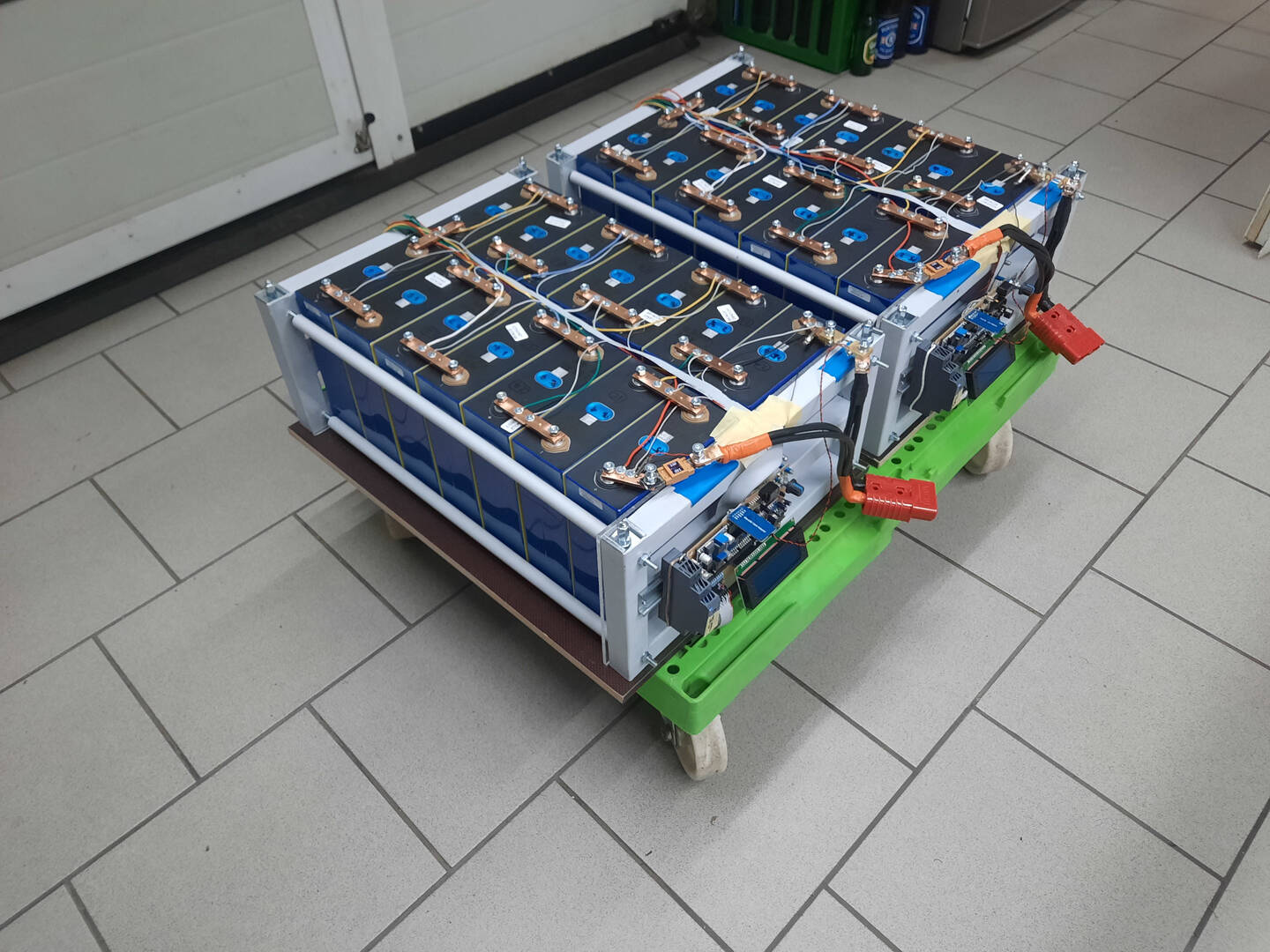

Der Turm wächst, endich die Gobelpower cells fertig integriert.
Pro Turm 14*4 280Ah cells (~50kWh) + paar Li-Lion 12S + 13S on top.
Gesamt jetzt ca 110kWh.
Immer wieder wow!!
Ich wäre zwar allerspätestens jetzt auf 16S gegeangen und hatte die Li-Ion auf 50V gebracht, aber du hast ja schon mehrfach betont, dass du es anders machen willst. Und mit Erfolg tust ? !
