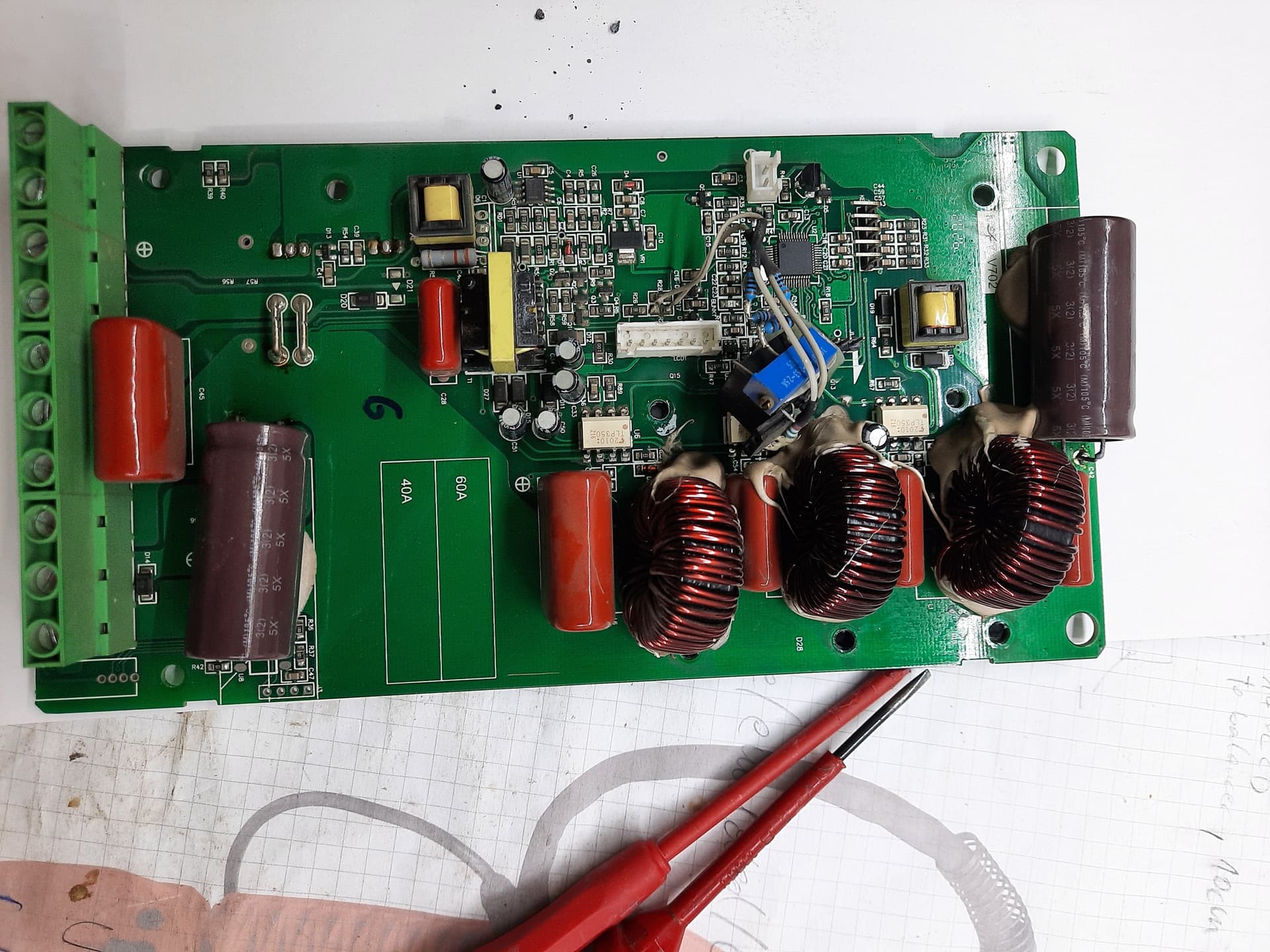

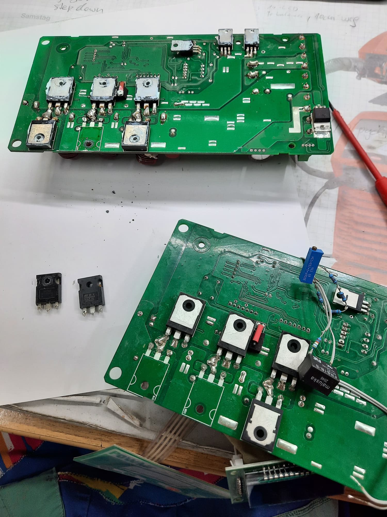

Erste PowMr Defekts :frowning:
An 2 Ladereglern ist der Mosfet HY1920W durchgebrannt! (+Diode 30CPH03 schwarz).
Alle paar Monate schaue ich mir die Laderegler an.
An 2 ist mir aufgefallen das die weniger Leistung lieferten.
Es waren genau 2 an der große Leistung und hohe PV spannung hängt (4S6P 240W).
Es ist aufgefallen das die PV spannung gleich der Batteriespannung war.
Beide getrennt, neu hochgefahren. Auch PV getrennt. Keine Effekt.
Also zerlegen.

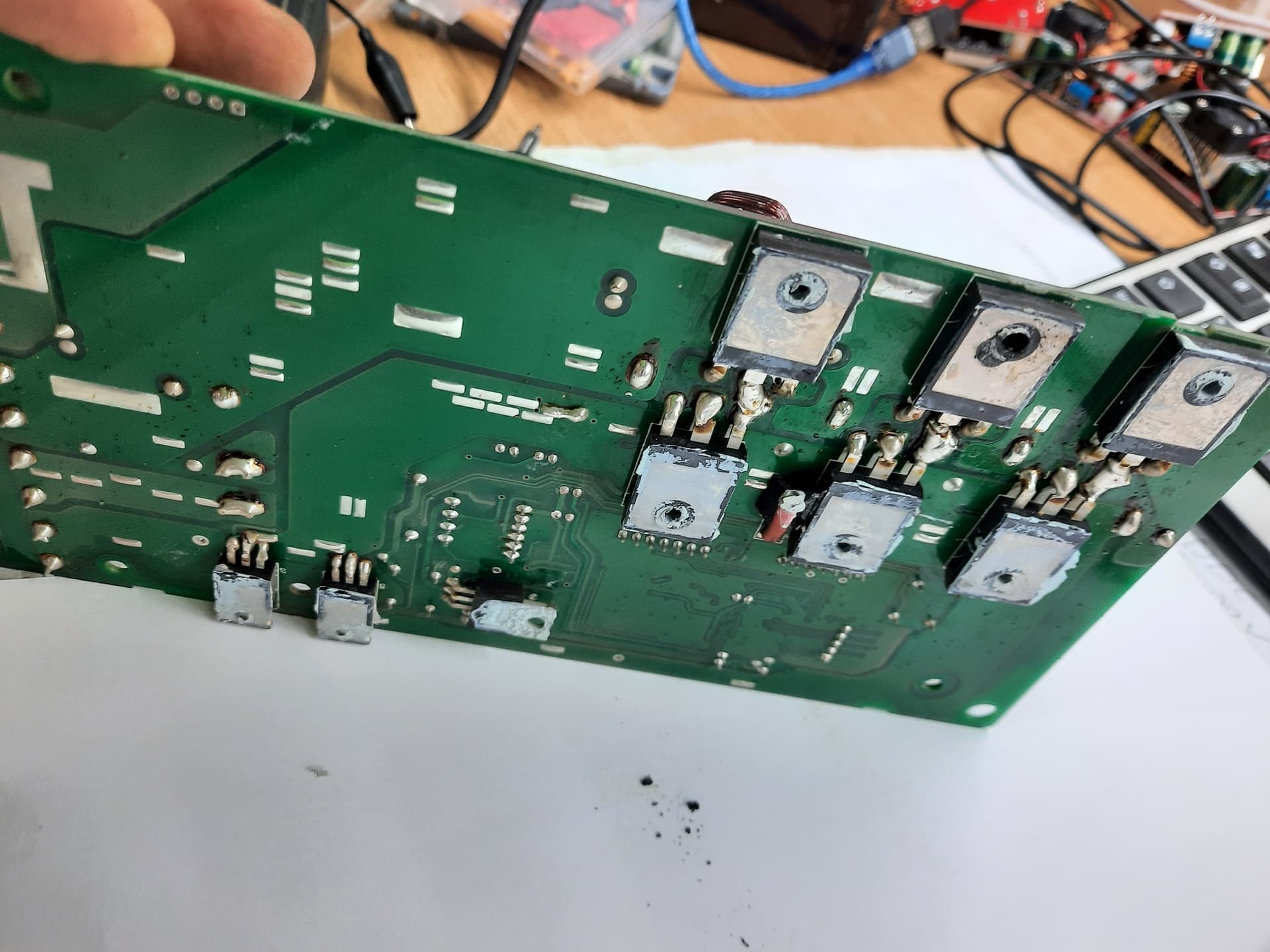

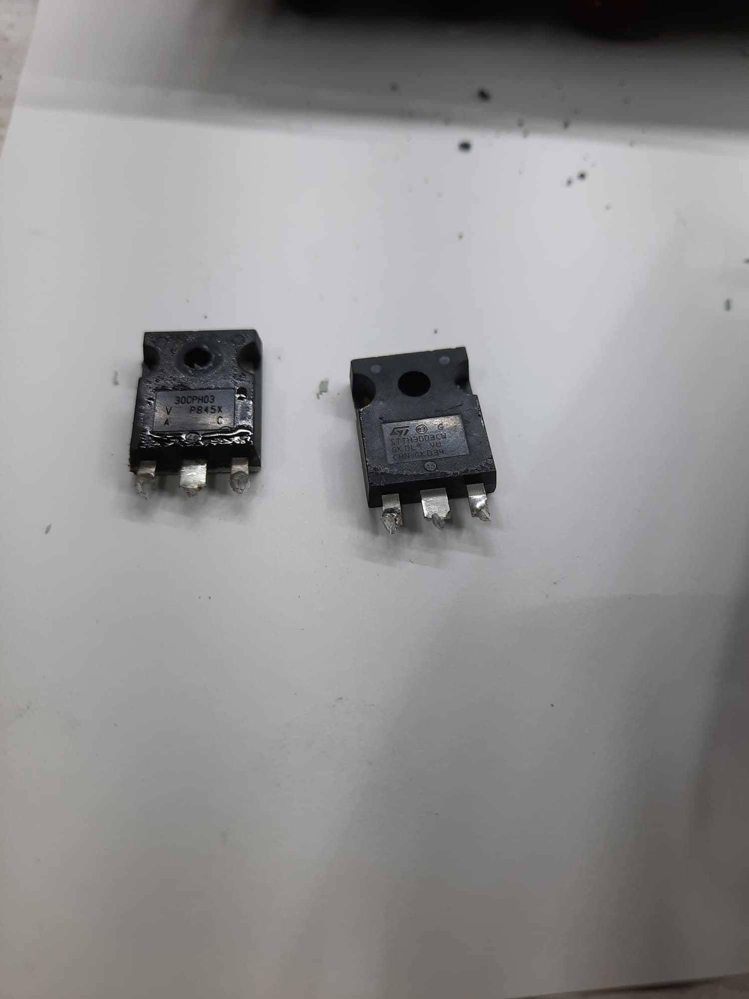

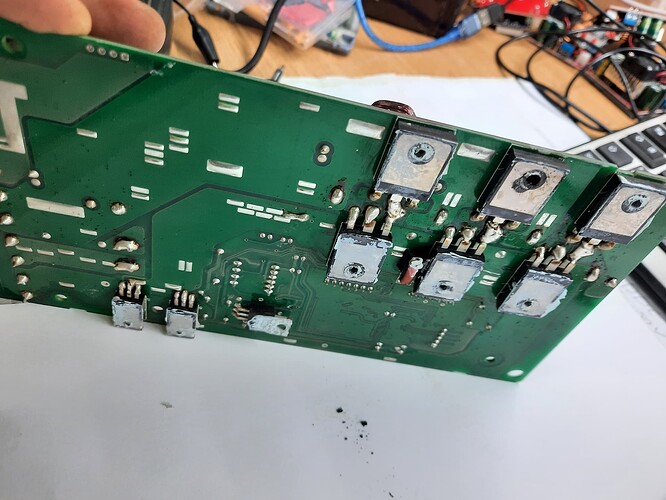

Es zeigten sich schwarze Spuren im Bereich des Lochs in der dual-schottky Diode 30CPH03.

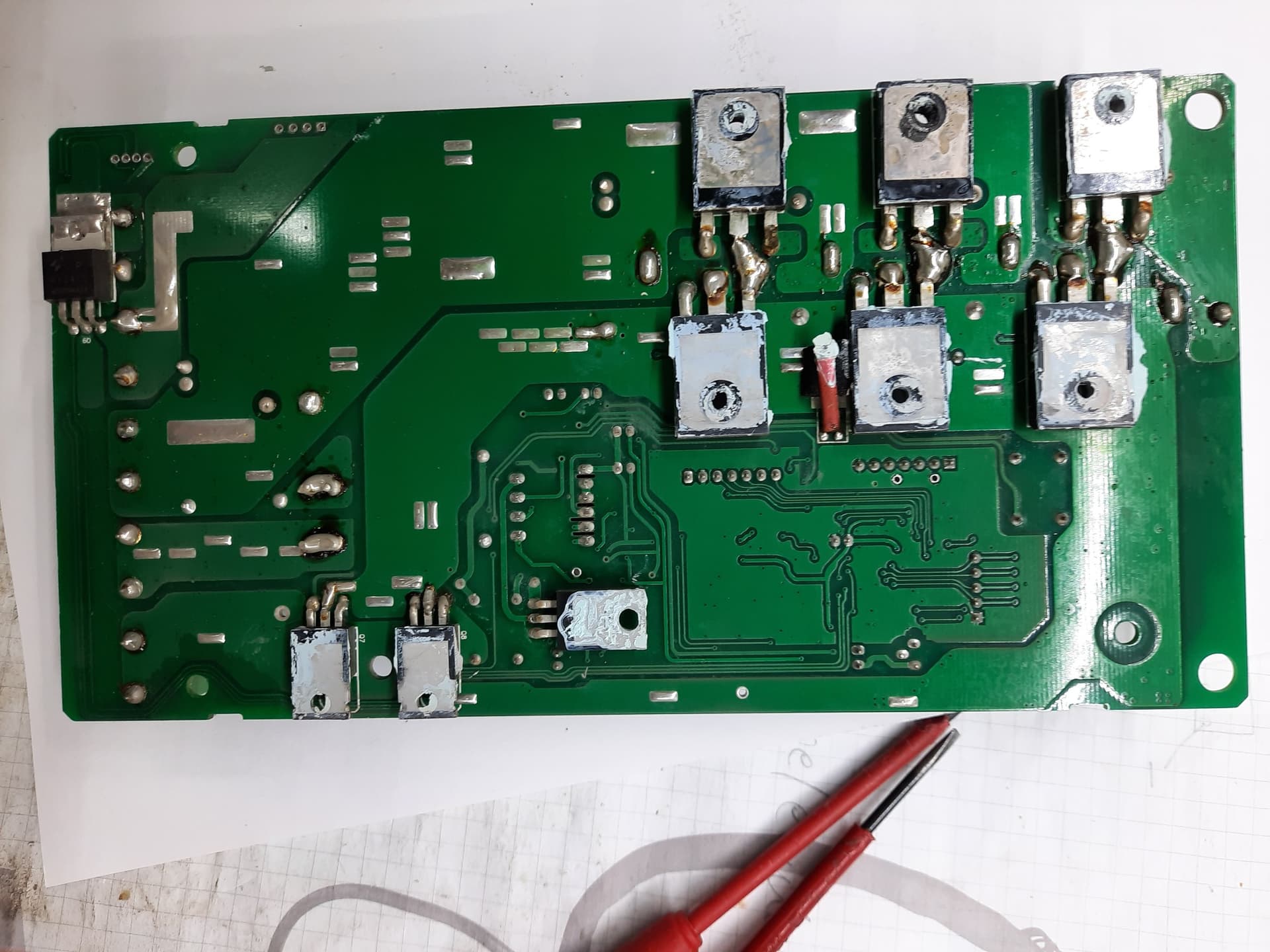

Meine Vermutung ist das sich die Verschraubung am Alu-Kühlblech leicht gelöst hatte und somit nicht mehr die Wärme gut abgeführt wurde.
Im Zuge dessen ist der Mosfet HY1920W auf der gleichen step-down stufe durchgebrannt. Äusserlich nicht zu erkennen, jedoch bei der Messung ein Kurzschluss.
Hatte noch einige reserve PowMr Platinen von denen ich die halbleiter ausgetautscht hatte.
Funktioniert jetzt wieder. Diode+Mosfet hatte ich mit Multimeter(dioden messung) durchgemessen und so identifiziert.
Hab gleich auf aliexpress reserve mosfets+dioden bestellt. Kosten: 1€/Stück.
Weiters hatte ich an den restlichen 20 PowMr Ladereglern die Schrauben die die Leistungs Halbleiter an die Kühlkörper schrauben nachgezogen. Einige waren echt schon locker. Da ist ein Plastik als isolation dazwischen, das wird sich setzen oder so.
