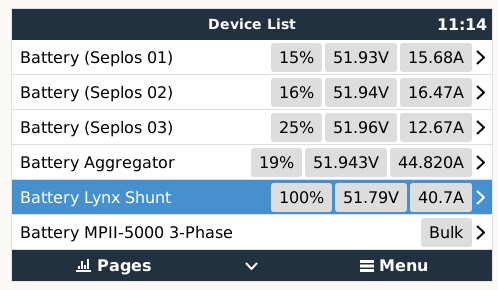

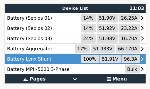

Manche Mechanismen reagieren tatsächlich auf den SOC (ESS, DESS und im BMS gibt es auch SOC low limits). Du solltest den also nicht beliebig verdrehen.
Mal die Sonderfälle aussen vor zählt die Spannung. Hab mal spaßeshalber meinen SOC auf 100% gesetzt. Er lädt aber mit fast 100A weiter.
nicht über die komischen SOCs bei den Seplos 1-3 wundern - sind nicht kalibriert, habe Seplos 03 erst gestern hinzugefügt und noch nicht auf 100% geladen.
Anmerkung:
Vom Batterieagregator werden die Stromlimits genutzt. Den Shunt nutze ich für die SOC-Findung. Der CAN angebundene Shunt läuft halt auch 100% stabil gegenüber den DBUS 485 Anwendungen. So funktioniert das für mich aktuell am besten.
Nachtrag ein paar Minuten später
Gesamtsoc immer noch 100% (höher geht halt nicht) aber die einzelnen Pack steigen...
