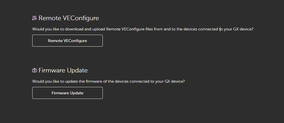

Einfach über das VRM Portal, ist ganz leicht:
@xoc Kannst du mir sagen wo du den Punkt findest?
ich klicke mich durch alles durch, werde aber nicht fündig.
@greyson In der Device List. Sollte im Menü links zu finden sein.
@xoc Finde ich nicht
Wenn es bei dir nicht sichtbar ist würde ich vermute, dass du auf dem Cerbo nicht aktiviert hast, dass er vom VRM aus kontrolliert werden darf:
2 Way comunication war aus :+1:
Ah jetzt hab ich es verstanden - mit Konfigurieren meintest Du nicht direkt auf einer Webgui. Lediglich ohne USB Adapter. OK ja geht über VRM export - ändern & import.

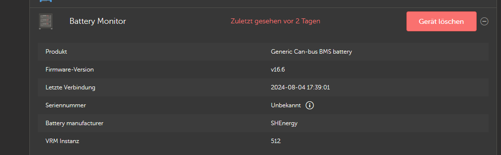

Ich habe jetzt das Problem, dass ich wohl meine Batterie umgestellt habe im Venus OS, dass es die Batterie nicht mehr erkennt.
Hast du eine Ahnung wo ich die Batterie im Venus OS finde?
Die andere Frage noch, ist es richtig, dass AC in als "Disconnected" steht?
@xoc
Bzw. kannst du mir helfen? Du hast das "gleiche" System wie ich.
Ich muss ja was umgestellt haben, da es vorher "gefunden wurde.
oh Gott bin ich DUMM. Habe vergessen die Sicherung einzuschalten.
