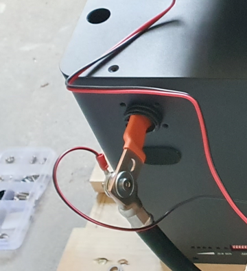

Ich warte immer noch auf die Terminals, EEL hat die erst losgeschickt, als ich nach 2 Wochen nochmal nachfragte, weil sie immer noch nicht da waren {green}:idontknow:
Ich würde schon mal gerne meine "Terminals" wieder los werde:

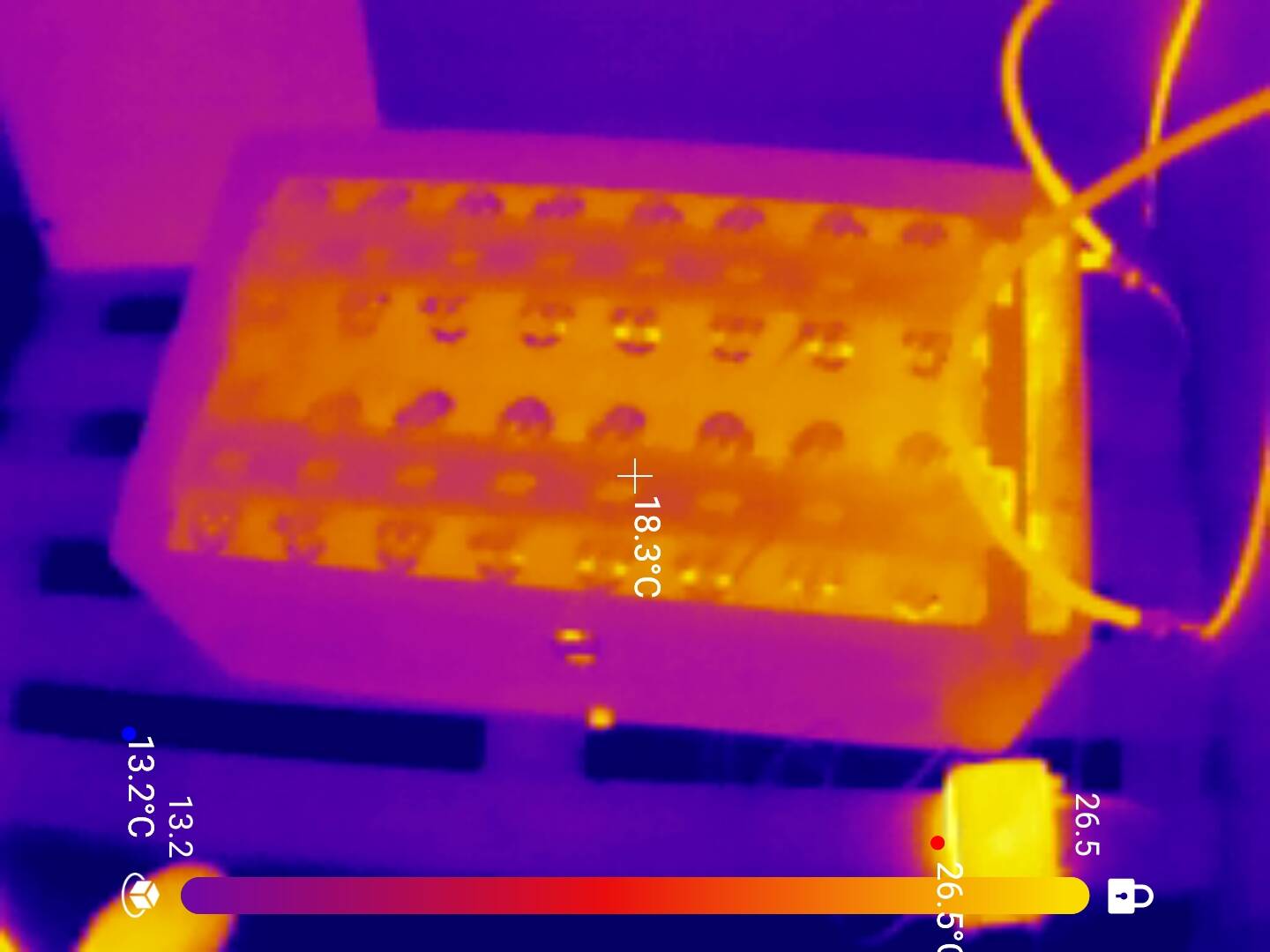

Ich habe auch mittlerweile den Akku im Infrarot angeguckt, keine Hotspots zu sehen, die Busbar Schrauben sind nach Gefühl angezogen:
