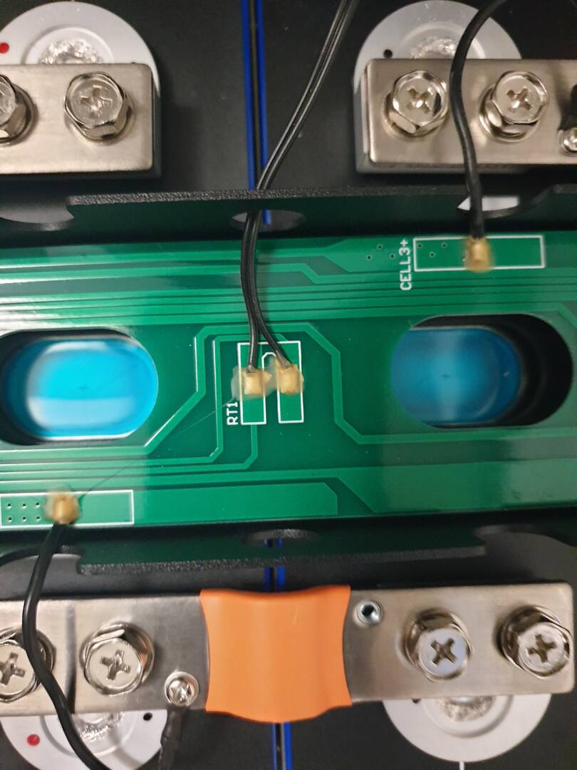

Ich habe noch eine Frage. Ich baue gerade die eel v4 Box zusammen und bin mir gerade nicht sicher wo ich die rt1-4 anschließen soll.
Die Anleitung und das Video von Howard geben keine klare Auskunft darüber. Der Rest ist ja klar benannt mit cell1+ etc.

@greyson Die 4 Temperatursensor habe ich noch nicht angeschlossen, die hängen einfach rum. Vermutlich klebe ich sie bei Gelegenheit irgendwo fest.
Das Problem mit falschen Zahlen kannst du lösen indem du Windows auf englische Zahlendarstellung umstellst.
Die Zahlen liegen an der Spracheinstellung, bzw. Zahlenformat - ich habe einen extra Laptop (alte Kiste) auf EN umgestellt und arbeite damit, bzw. mit einer Virtuellen Maschine die auf EN läuft.
Die Sensoren anschließen? also BMS seitig ist das ja schon mit dem Stecker vorne verbunden. Wenn Du meinst wo du die sensoren platzieren sollst gibt es mehrere Alternativen:
  1. Wenn Du die Variante hast die eine Öse zum verschrauben (und darin der Sensor) + Busbars mit einem weiteren Gewinde hast - auf dem Busbar verschrauben.
  2. Wenn Du die Variante hast die eine Öse zum verschrauben (und darin der Sensor) + Busbars ohne Gewindeloch - auf die Akkus oben draufkleben (Elektrikertape etc. reicht)
  3. Wenn Du die Variante ohne Schuh hast würde ich den Sensors zwischen die Zellen (isoliert) stecken.
Beim Ort streiten sich die Gelehrten: am besten wäre in der Zelle :) zweitbeste wöglich zwischen zwei Zellen damit man wirklich die Zelltemperatur misst. Ich bin aber der Meinung wenn man das im geschlossenen Gehäuse misst, hat am Ende eh alles eine ähnliche Temp, da die Metalle die Wärme recht gut leiten. Da die Verschraubungen an den Busbars oft die Wärmequellen sind, ist es vermutlich gar nicht so dumm die Sensoren dort zu haben. Evtl. macht man zwei zwischen die Zellen und zwei auf die Busbars.
