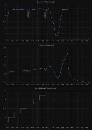

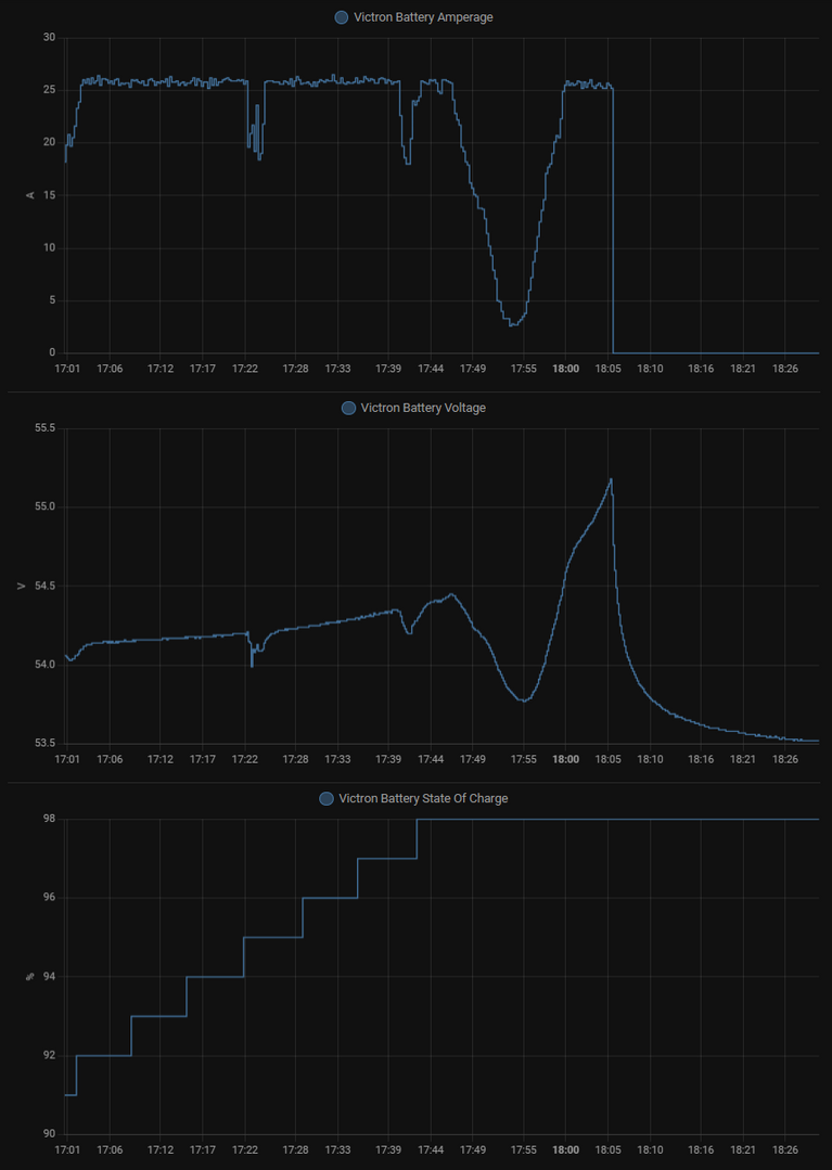

@greyson Ja, das Problem kann bei mir aber nicht wirklich auftreten, Ich stoppe bei 55.2 Volt (3.45 pro Zelle) und ~26 Amps (~0.09 C).
