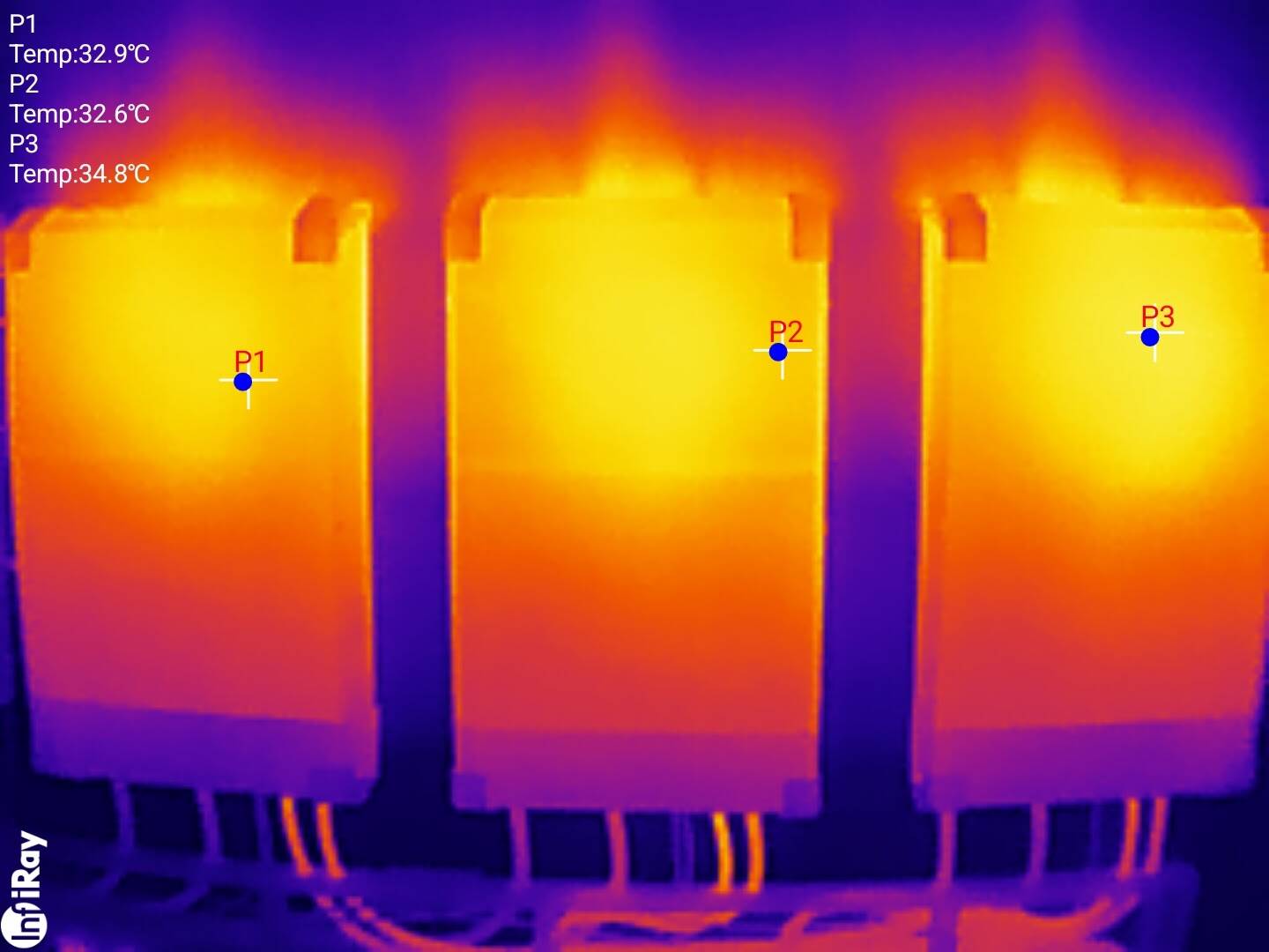

So schöne Infrarot-Aufnahmen habe ich von meinem System auch.
Hab mein Auto mit 11 kW komplett über die Victron Anlage geladen.

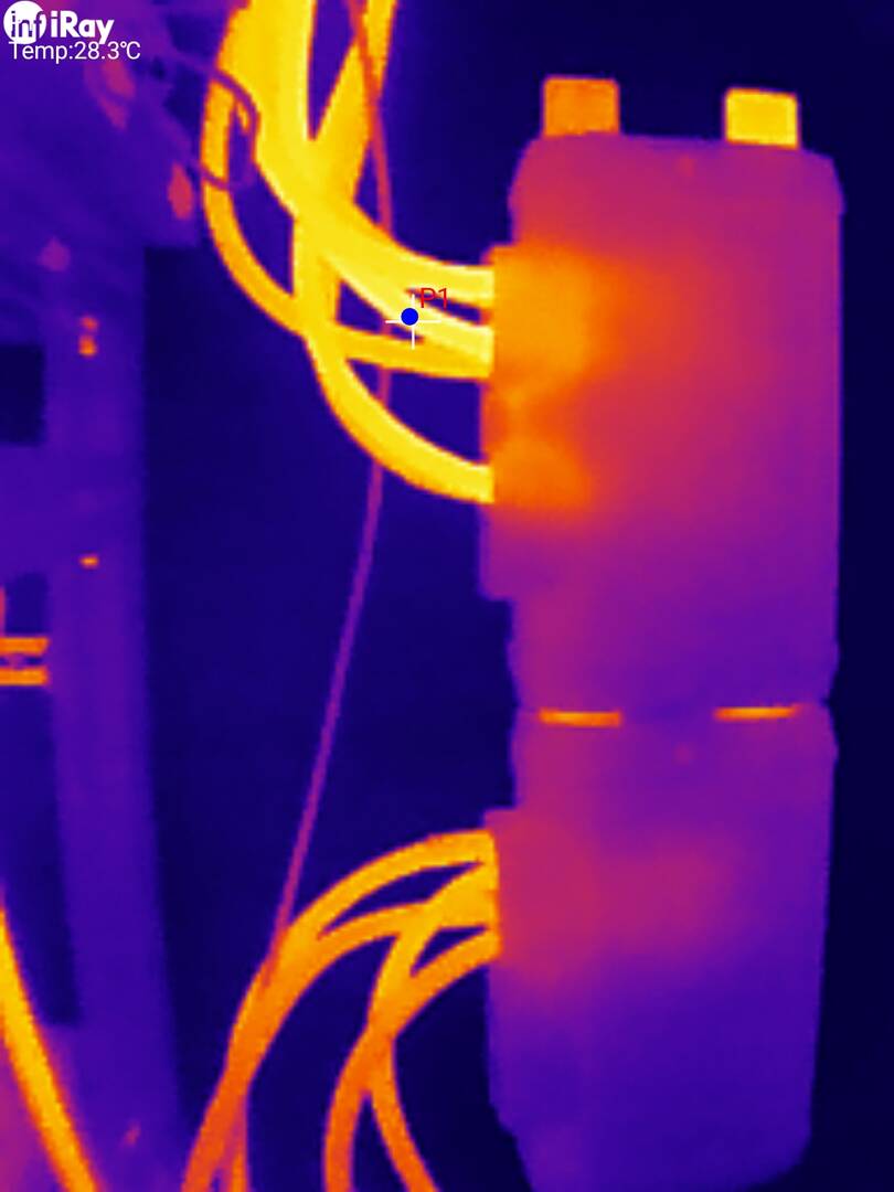

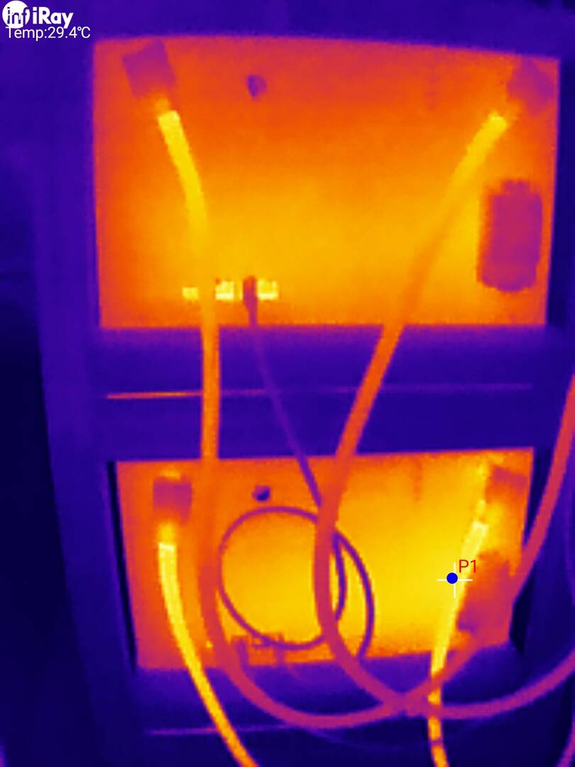

Die MP2 5000 waren nach ca. 30 Minuten 34°C warm und die DC-Verkablung kam auch ca. 29°C.
Wollte die Messung aber nochmal mit offenen Akkus machen, um die internen Verbindungen zu prüfen.

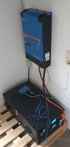

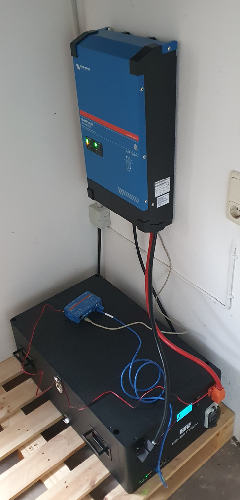

Gestern kamen auch endlich meine Terminals an, damit ist mein Setup nun komplett. Den Cerbo könnte ich noch aufhängen, damit es etwas hübscher wird und die Kabelschuhe meiner DC Kabel gucken etwas raus, da mache ich wohl noch Schrumpfschlauch oder so rum:

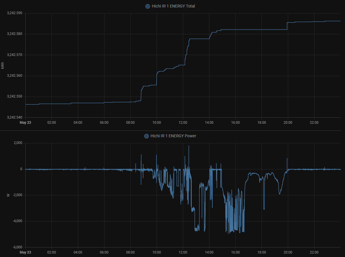

Das sind die Daten von gestern, mit einem Netzbezug von ~40 Wattstunden bin ich ganz zufrieden:

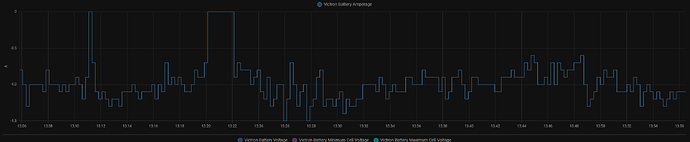

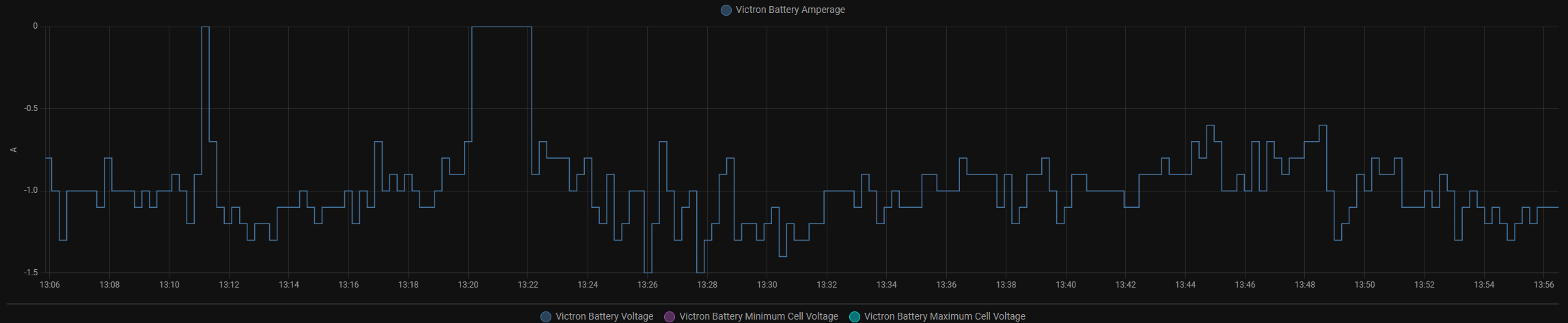

Ich habe festgestellt, dass nachdem der Akku voll geladen ist, der Leerlauf Verbrauch ein bischen hoch angezeigt wird:
An der Batterie hängen der Multiplus II 5000 und ein Cerbo GX. Angeblich brauchen die ~50 Watt im Leerlauf, das kommt mir etwas viel vor.
Ich würde eher zwischen 20 und 30 Watt erwarten.
Er könnte aber auch sein, dass die Messung im so niedrigen Ampere Bereich ungenau ist.
Hat jemand damit Erfahrungen?
Ich denke den Multiplus II Verbrauch habe ich nun etwas optimiert, indem ich ihn grosszügig in den Passthrough mode setze.

ich habe eure Beiträge durchgelesen und auch ich habe mir ein EEL V4 Bestellt. Ich möchte mir dazu ein Vitctron MS II 5000 zulegen.
Ich habe aber noch ein paar Fragen, weil ich mir aktuell unsicher bin.
Aktuelle Situation PV Module mit mehreren Hoymiles 2000 Wechselrichter laufen. Da es jetzt um die Anschaffung des Akkus geht wäre es super wenn ihr mir helfen könntet, ob die manche dinge benötige oder weglassen kann.

  1. Ich wüsste nicht warum, ich habe einfach eine weitere 32A Sicherung in den Sicherungskasten gesteckt.
  2. Ich habe 70mm² genommen und beides direkt verbunden, geht wunderbar.
  3. Ich habe die Variante der EEL Box bestellt, wo ein 4A active Balancer dabei liegt. Brauchen tu ich ihn nicht wirklich, die Zellen scheinen gut genug zu sein, aber ich dachte, sicher ist sicher.
  4. Ich habe einen Hichi IR Lesekopf und benutze nur die Gesamtlast. Ich habe mir ein Python Script geschrieben, was die Steuerung komplett übernimmt.

  1. Ja 5x6mm² (aber nur 3 Adern werden gerade benutzt)
  2. Das Python Script läuft auf dem Cerbo GX
3. Nein. Das Ding ist optional. Ich habe keins.

  1. Soweit ich weiss hat ist der 5000 GX einfach ein Multiplus, in dem ein Cerbo eingebaut ist, sollte also gehen. Ich habe es lieber getrennt, falls mal was kaputt geht.
  2. Ich brauchte ein Netzwerkkabel, um die beiden zu verbinden. Ein Labornetzteil ist hilfreich, wenn man den Multiplus programmieren will, bevor die Batterie dran hängt, aber nicht notwendig.

Der Cerbo ist mit dem Multiplus mit einem normalen Netzwerk Kabel verbunden. Sollte aber ungeschirmt sein, iirc. Das entfällt beim Multiplus GX natürlich.
Der Cerbo ist mit dem seplos BMS mit einem speziellen Kabel verbunden. Kann man auch bauen, habe ich aber gekauft.
In meinem Netzwerk ist nur der Cerbo. Vor allem, damit er die Daten vom hichi IR lesen kann. Aber auch damit Home Assistent Daten abfragen kann.
Das Victron VRM habe ich eigentlich nur zum Programmieren vom Multiplus benutzt.
